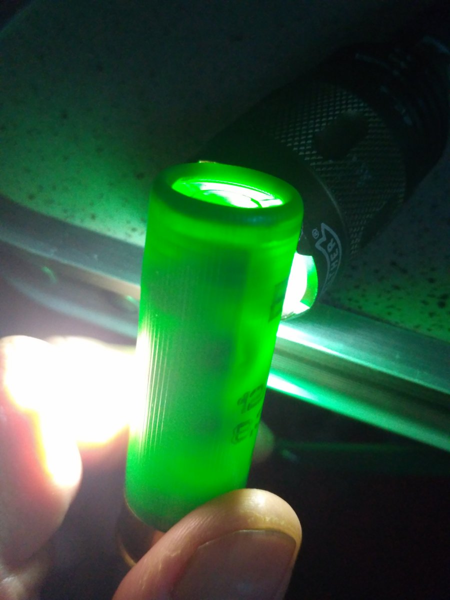

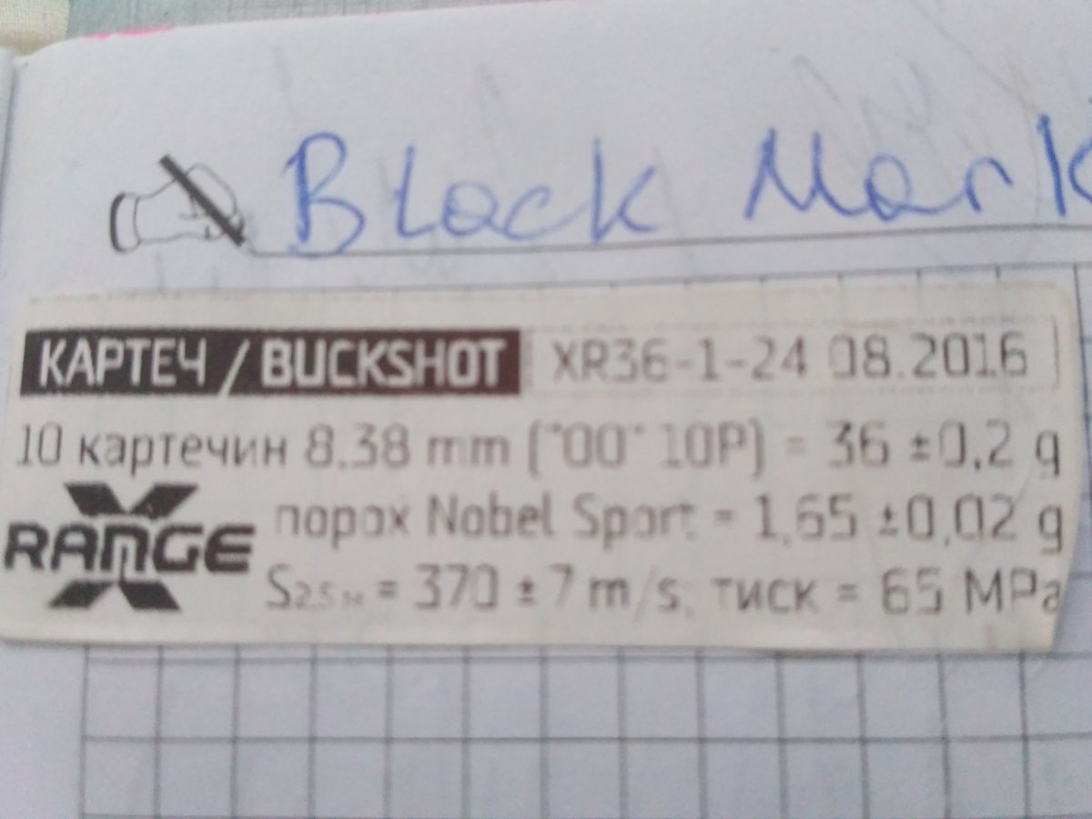

    Блек Марк: картечь 8,38 мм.,10 шт.
    Уложены в 5 рядов по 2 шт/ряд, крестом. Закрыта прозрачной прокладкой с завальцовкой.
    "Звездой" картечь закрывают, можно?

    Я закрываю постоянно. Правда у меня 9 штук в стакан.

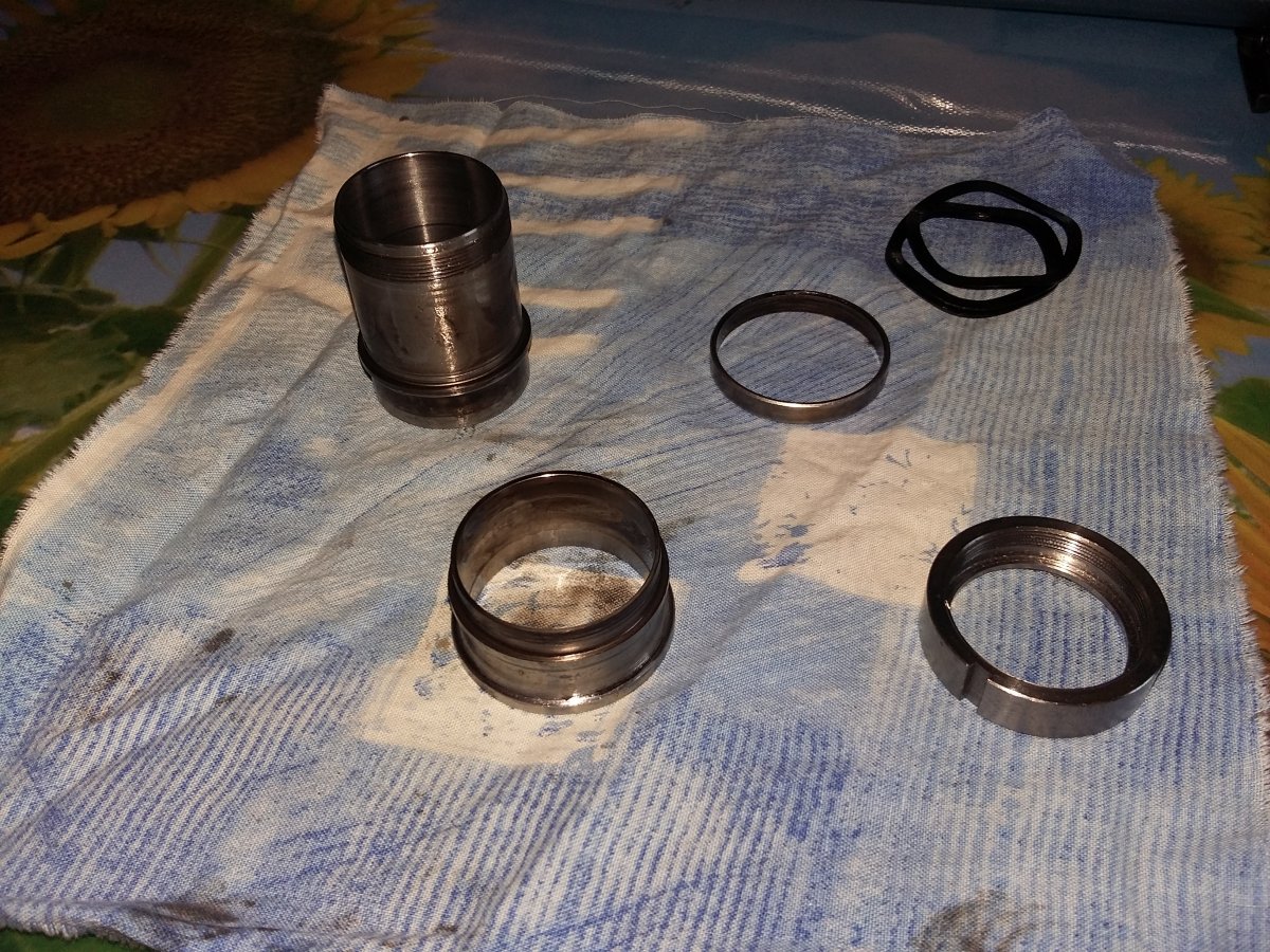

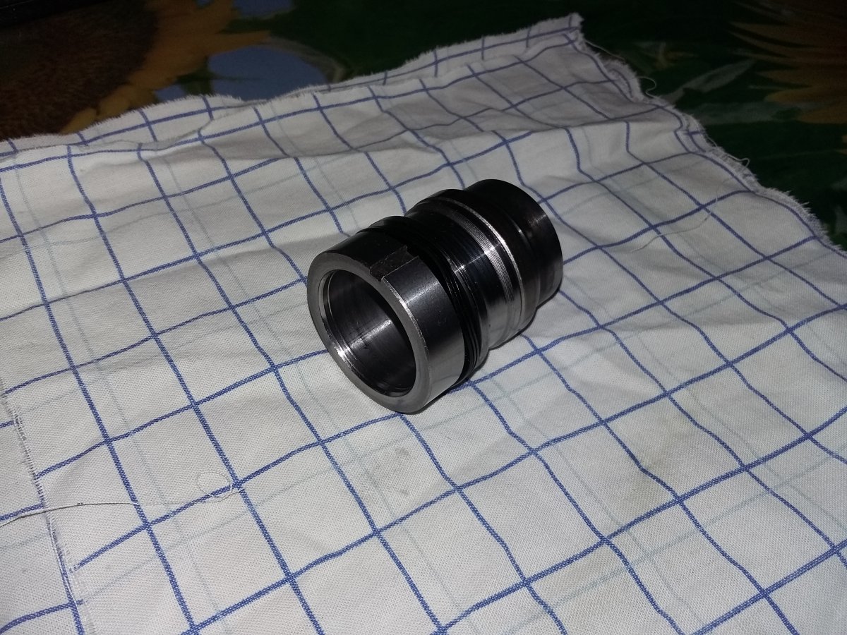

    Камрады, такой вопрос. Сегодня после пострелух ( отстрелял порядка 70 шт картечи 8.65, 6.5 и немного дроби №5), во время чистки обнаружил, что на поршне газоотвода моего хачика открутилась гайка на добрую половину резьбы. Разобрал, почистил и собрал вручную. Вроде ничего не повреждено. Должно ли так быть? Если нет то как лечится? Посадить на фиксатор? Может было у кого такое же.

    У одного человека с форума она уже лопалась.
    Скажем так,надежность их газоотвода "нового поколения" оказалась неочем. Ресурс своего хача стараюсь беречь.

    Остается открытым вопрос по поводу посадить на фиксатор резьбы.

    Картечь 2-3 шт в ряд можно закручивать без стеклопрокладки, а на 2шт в ряд, я бы даже не рекомендовал ложить прокладку, её легко может подвернуть в стволе, с соответствующими последствиями...

    Посадите на фиксатор резьбы "Manol".Только не в красном тюбике,а в синем,чтоб,если что,то можно было разобрать.(имхо)

    Лайфхак аднака.
    Можна.

    Разбирать поршень и нафиг не нужно, а потому садить на самый зверский фиксатор, а не то есть вероятность наклепа на трубе магазина. Есть видео с подобными траблами на Ютуб канале СерогоВолка...

    Спасибо, так и сделаю :beer:

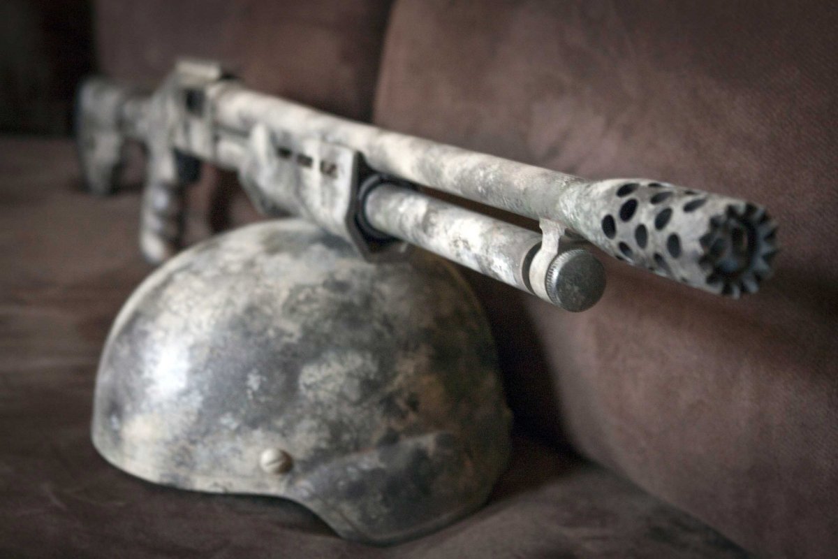

    По теме - у меня маверик88 + два ствола 51 см, один пулевой цилиндр - сделан под тактику ( установлен дульник FAB Defence, все покрашенно терракотом, поверх нанесен камуфляж крилоном ), второй 51 под охоту... с внутренней резьбой под чоки. Ну не люблю я длинные весла в 760 мм... Да и современным порохам 51 см для разгона дроби более чем достаточно.. стреляли мы и с двухстволками, и с бернарделли рядом, особой разницы в куче не видели... Чок больше влияет на кучу и осыпь, чем длинна ствола) И вот недавно купил друг турецкую помпу, причем не из дешевых... Посмотрел я ее.. Ствол в ствольной коробке ШАТАЕТСЯ( Обратились по гарантии - в магазине сказали " - Та не, это у вас еще нормально, тут у всех такое и еще хуже" Стреляет нормально, но за пол сотни выстрелов уже один "не выброс" и ощущение, что один раз она таки открылась сама... ну не делал я преднатяг( Вообщем к чему я ... Это конечно мое личное мнение, но НИКОГДА я не поменяю американское ружье, пусть и мексиканского происхождения на турецкое))) Может подумаю про полуавтомат, типа бенелли М4, но турка не куплю никогда... Да простят меня поклонники Хатсана и прочих неплохих турецких марок) райберт.jpg

    Що за шолом?
