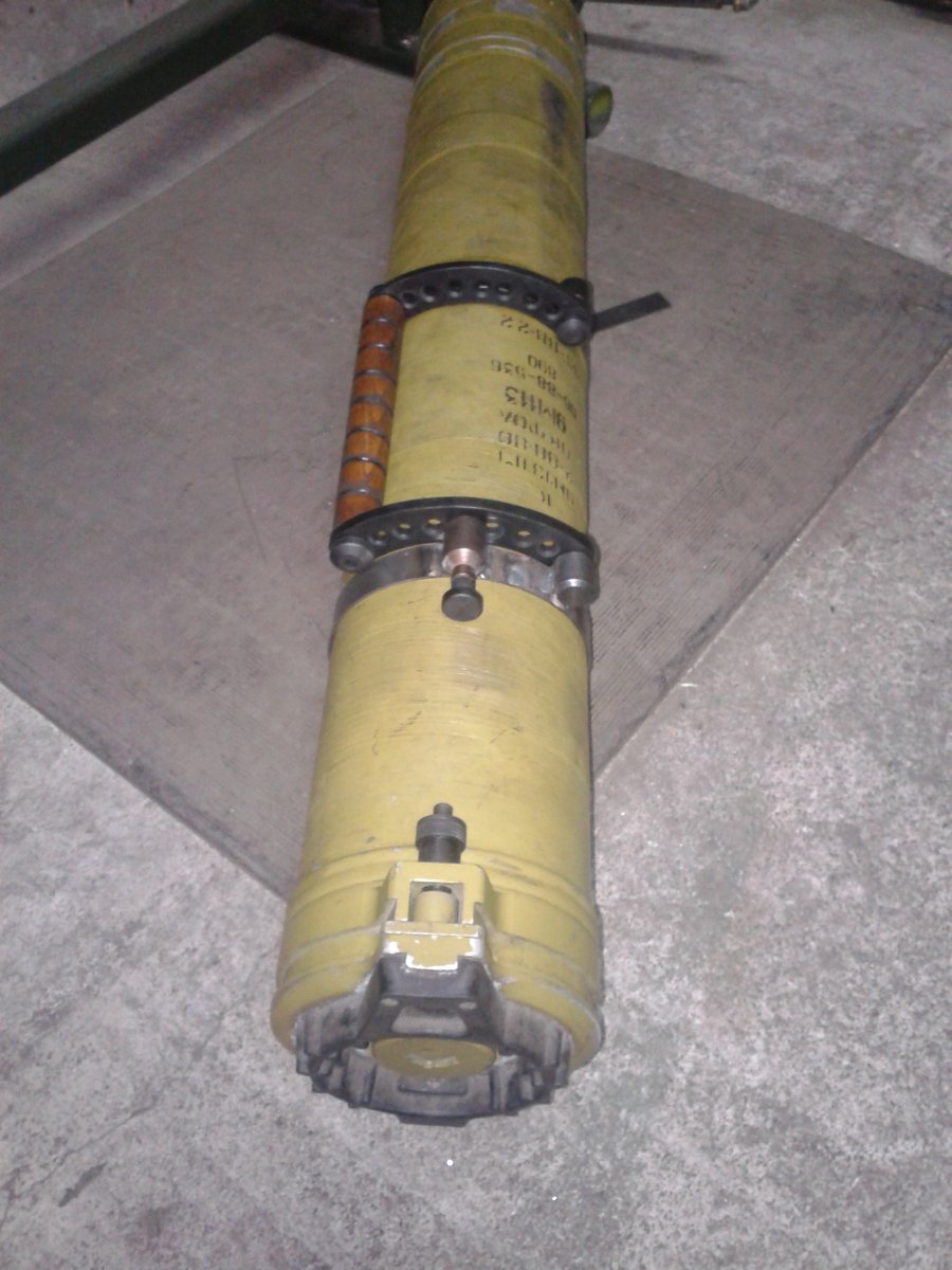

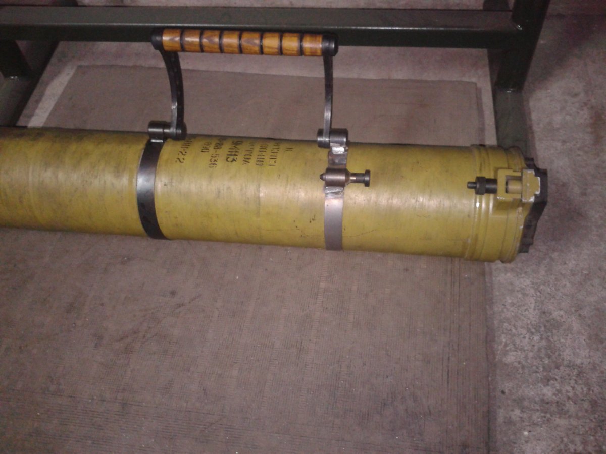

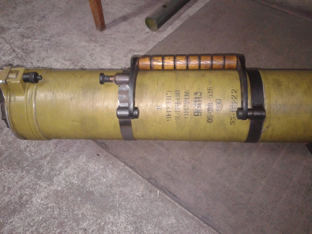

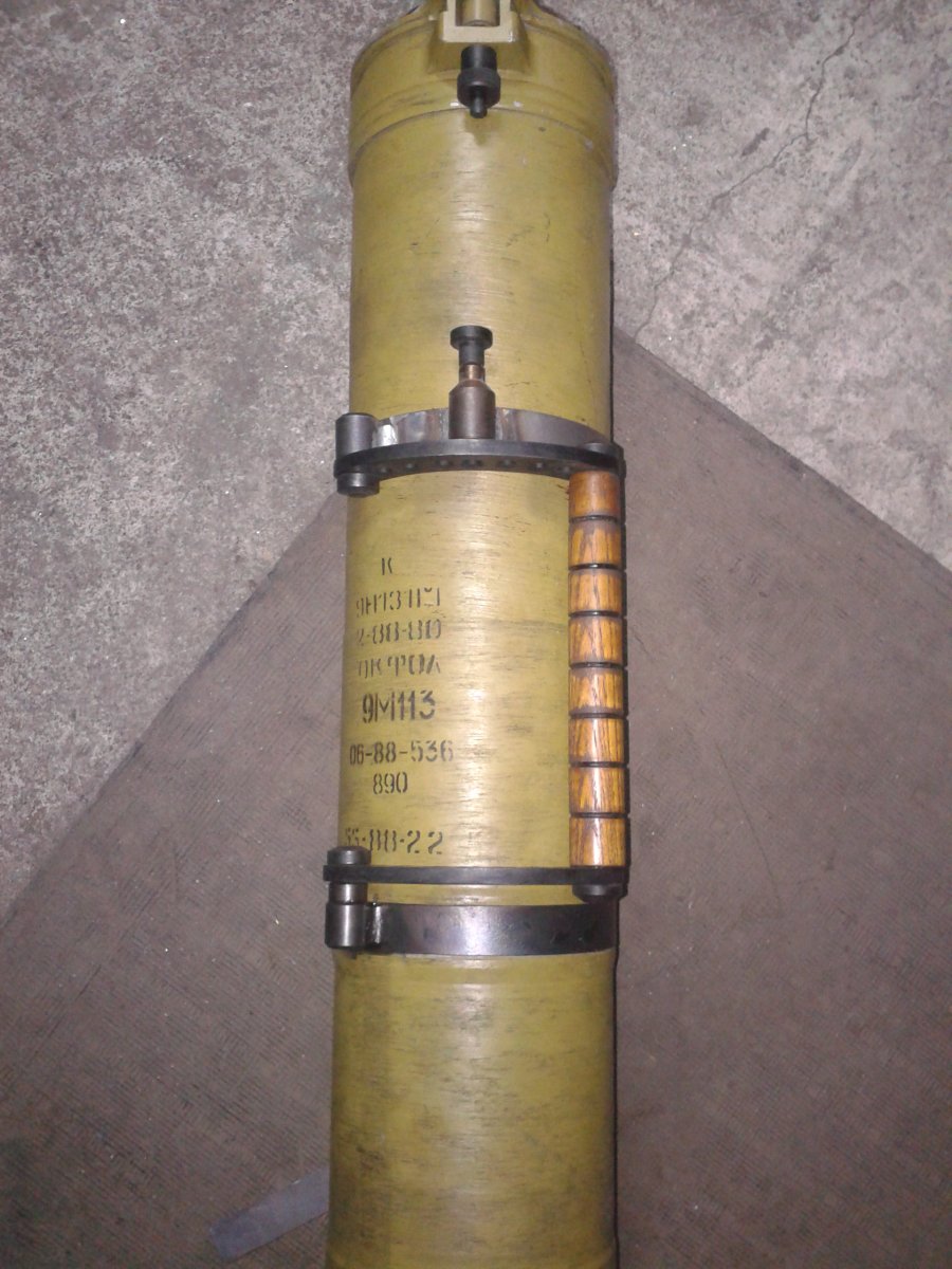

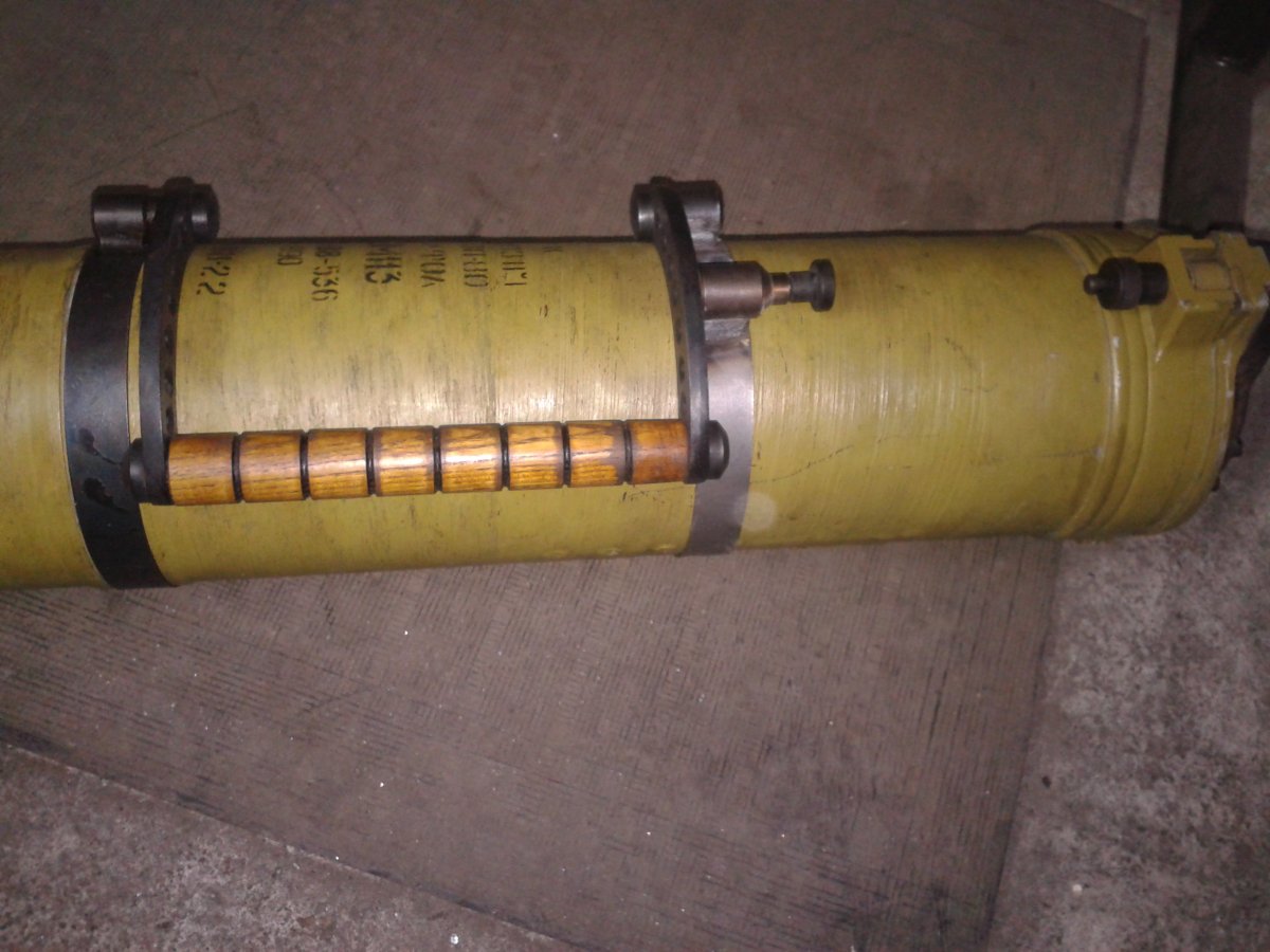

    Примерочная сборка.Фиксатор надежно удерживает рукоятку.Застегивается со смачным щелчком.Зачернил все железные детали,кроме переднего хомута.На нем нужно еще разместить проушину для крепления погона.С центром тяжести угадал.Кисть не гнет ни вперед,ни назад.Как думаете,какая ширина стропы будет оптимальной?

    Доброго вечора.
    Стропа десь в 45-50 мм шириною. З підкладкою як на сумках.
    Р а д і с т, Kozhuh, Dr.Gonzo та 2 іншим подобається це.
  8. рамзэс
    рамзэс Major
    17
    33
    2.462
    украина
    Не слишком широкая?
    CHASER618, Kozhuh, Dr.Gonzo та 2 іншим подобається це.
  9. Парторг
    Парторг Hauptmann
    2.424
    Ukraine
    Думаю буде якраз - габарит + вага на тонкій стропі буде давити на плече. Особисто мені зручніше широкий ремінь і краше жорсткий. Як приклад - автомобільний пасок безпеки буде гут по жорсткості.
    На своєму чохлі для переноски використовую ремінь від рушниці. Він широкий і норм по жорсткості. М`яка стропа буде "складуватись" посередині і тиснути на плече.

    Роман, я бы придумал какието антабки и армейский ремень от рпд или рпк.

    Антабки и будут.Одна на переднем хомуте,другая на нижней текстолитовой пробке.Если делать антабку под карабин,то она должна быть полукруглой,или треугольной.Если делать под стропу-прямоугольной.Теоретически,антабки можно сделать съемными,и устанавливать любую,в зависимости от того,какой ремень будет использоваться.Жесткая брезентовая стропа доступна практически любой ширины.Ремня от РПД-РПК пока нет.Первый вариант антабки буду строить под стропу.Хотя с пулеметным ремнем было бы интересней.
