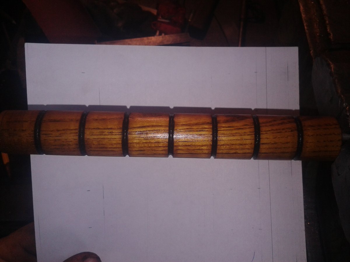

    Я б на ручці зробив проточки з якимось там кроком і після моріння проточки чорною фарбою промазав. Моє ІМХО :)

    Мені подобається, виглядає міцно і солідно :)

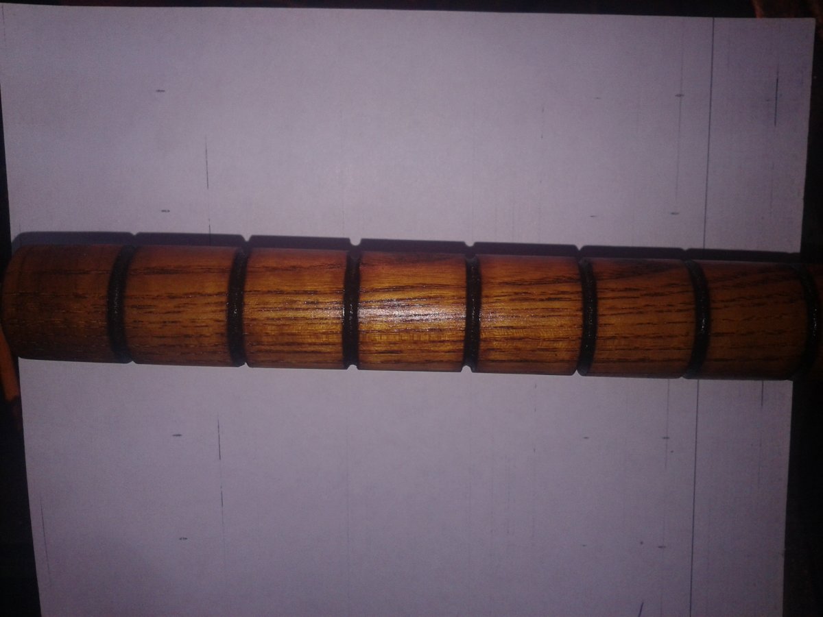

    Сегодня сделал проточки и зачернил их,только не краской,а проволокой.В канавку после проточки вдавил проволоку и на высоких оборотах дерево подгорело.Получилася естественный черный цвет канавки.

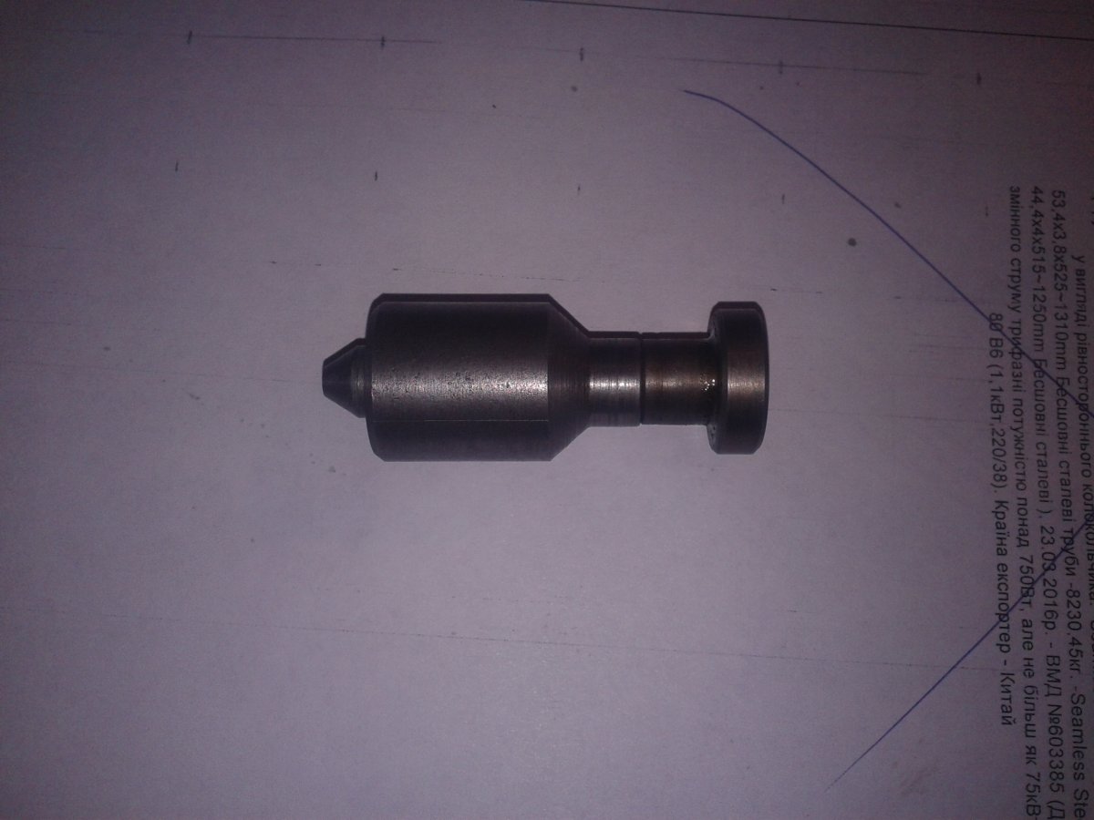

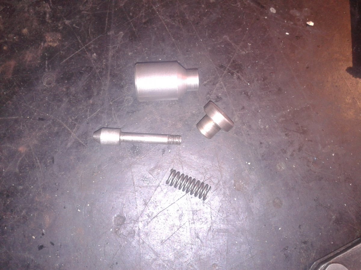

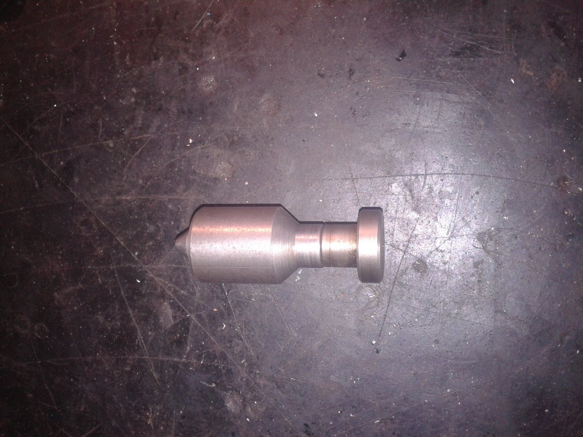

    Еще успел за сегодня изготовить застежку-фиксатор рукоятки переноса.Конусом будет входить в декоративное сверление(предпоследнее у деревяшки).Конус подпружиненный.Для расстегивания нужно потянуть за гайку с широким полем с противоположного края конуса-фиксатора,преодолевая усилие пружинки.

    Зачьотна руця!
