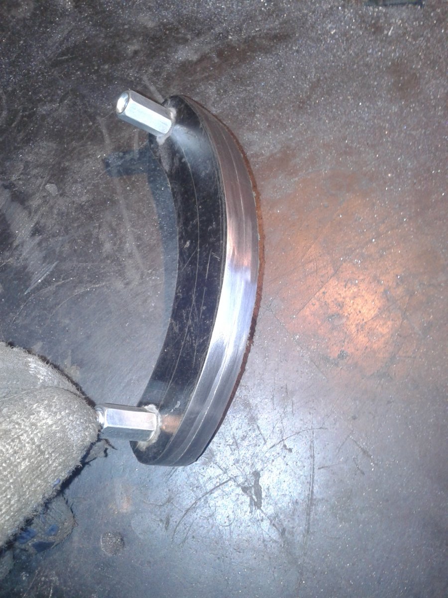

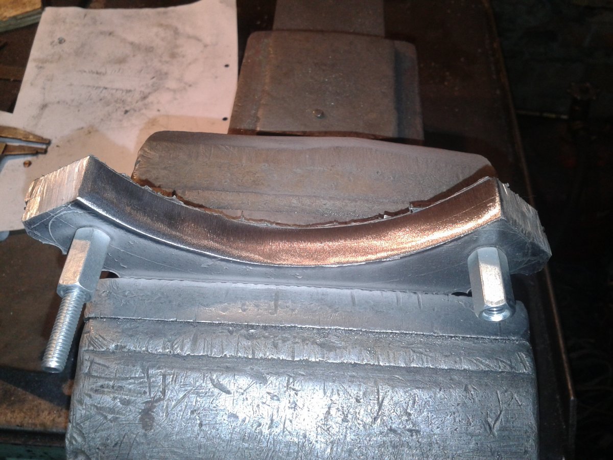

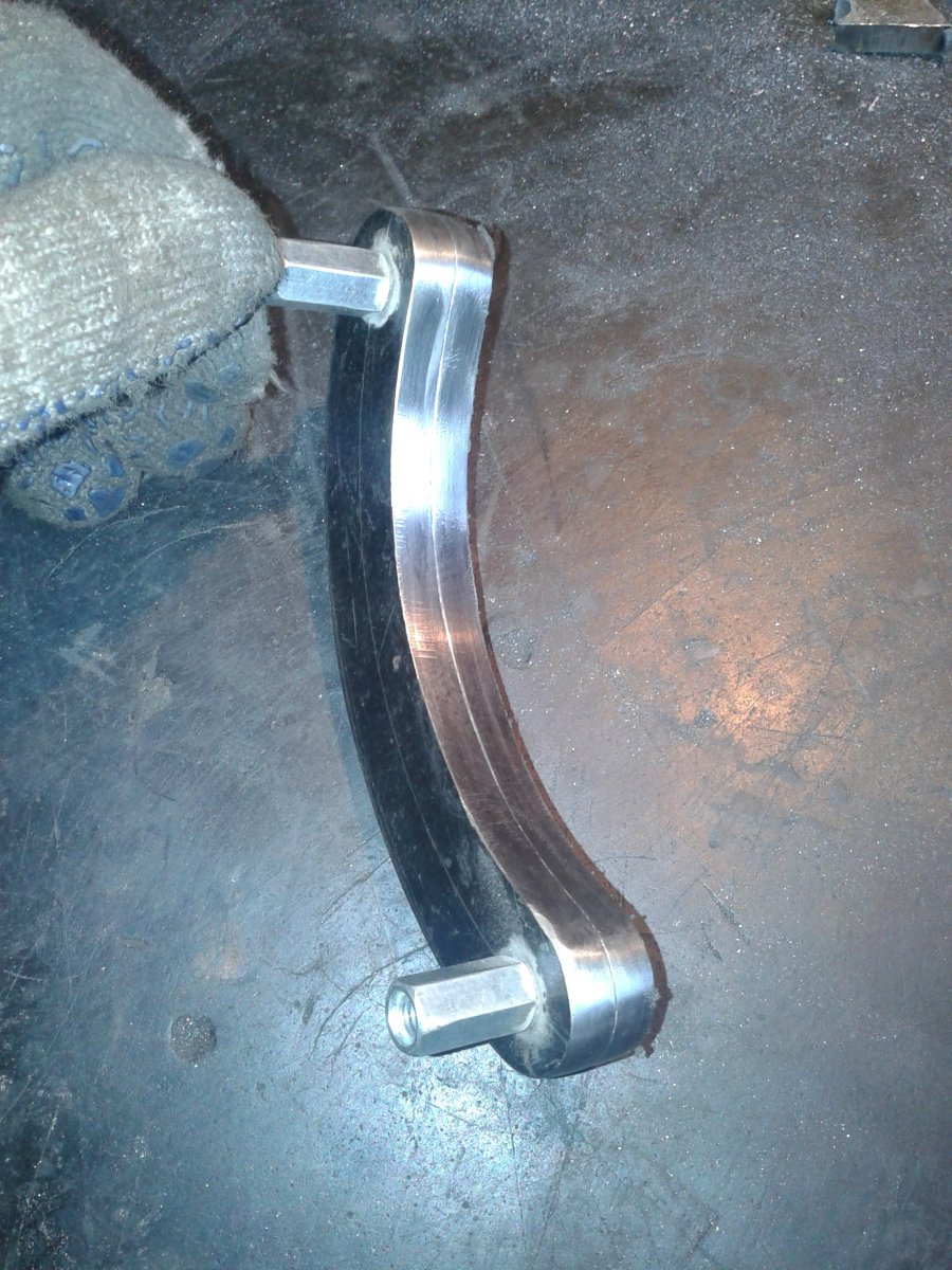

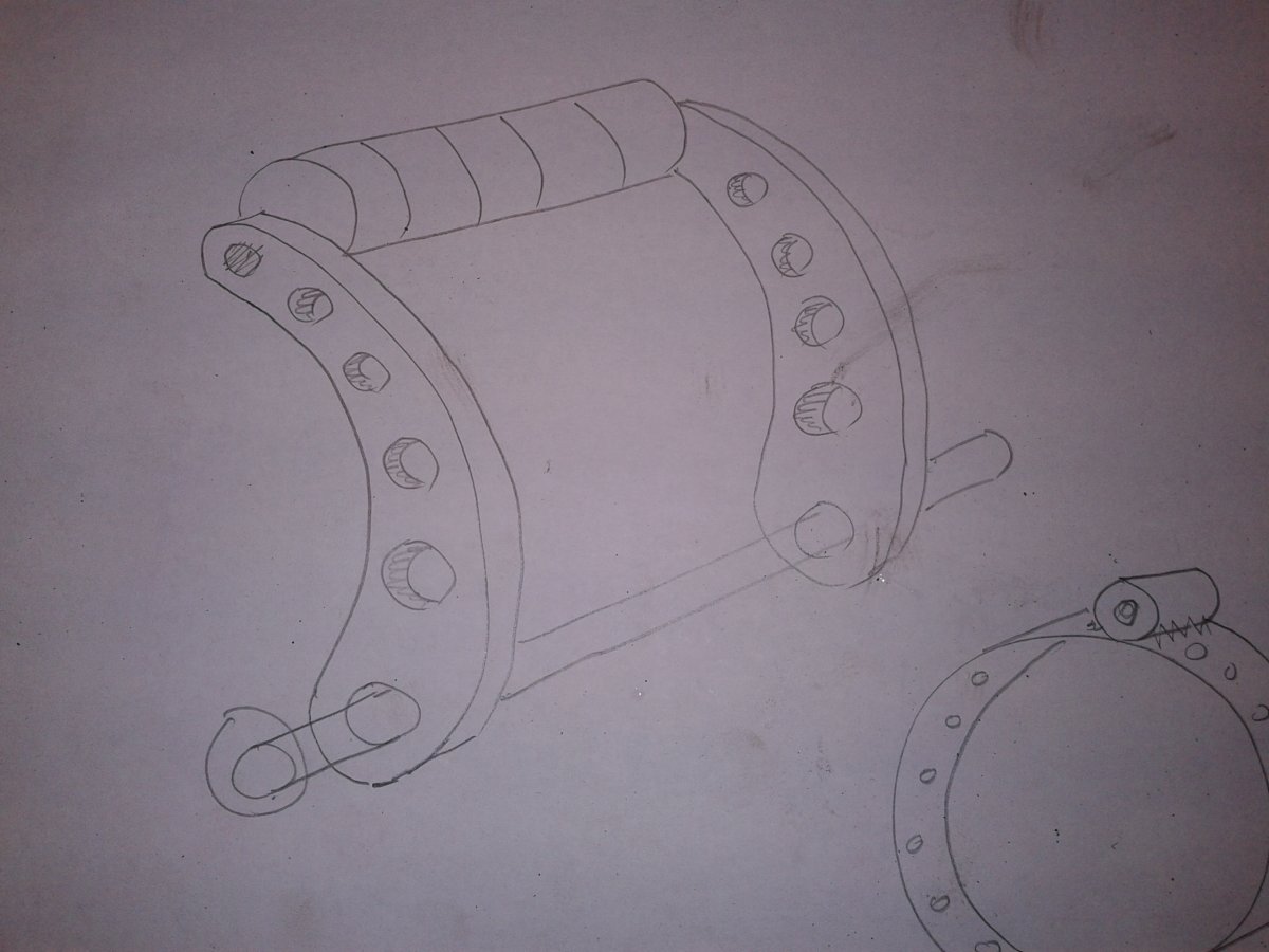

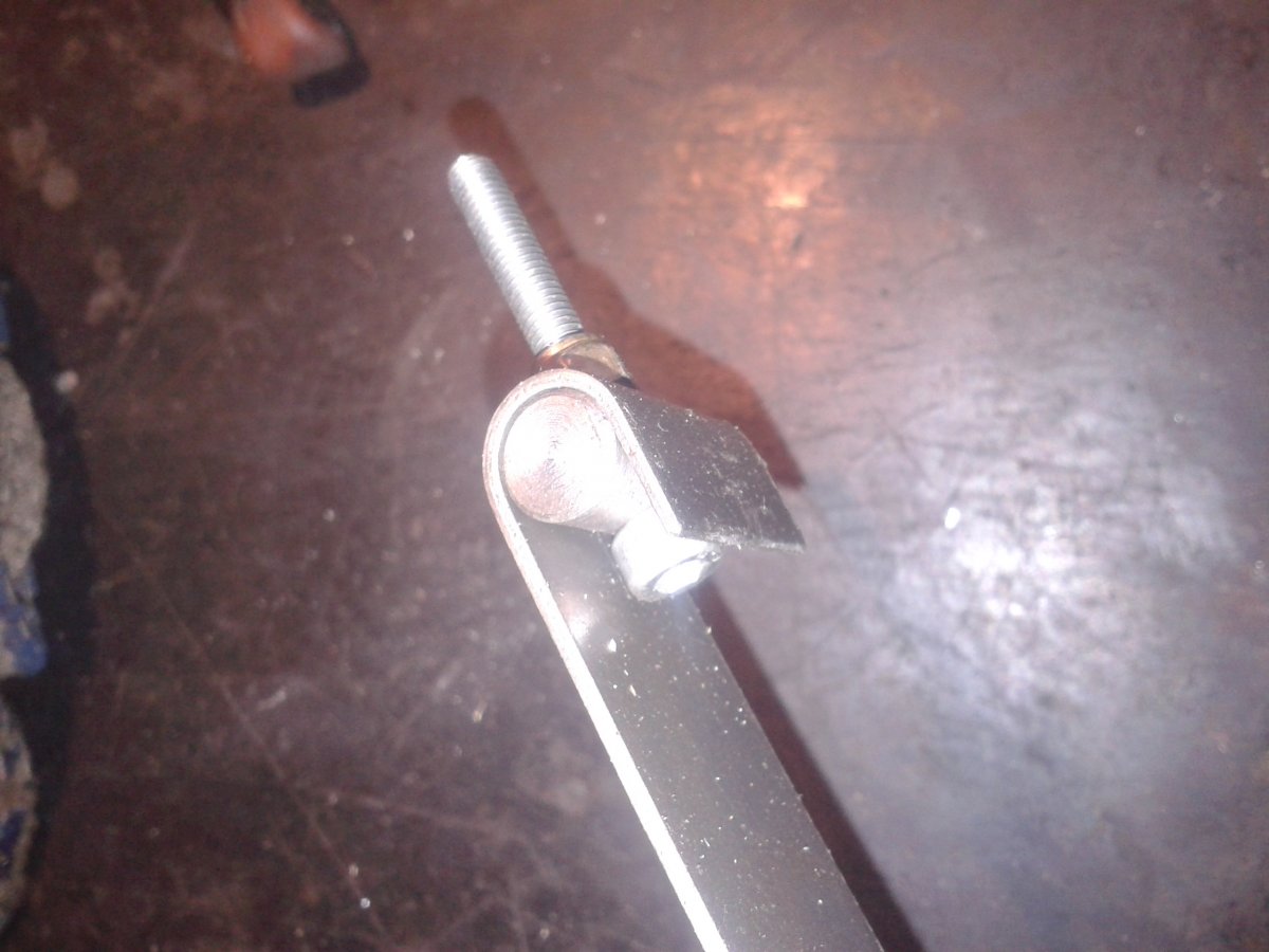

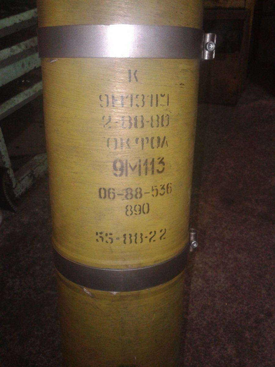

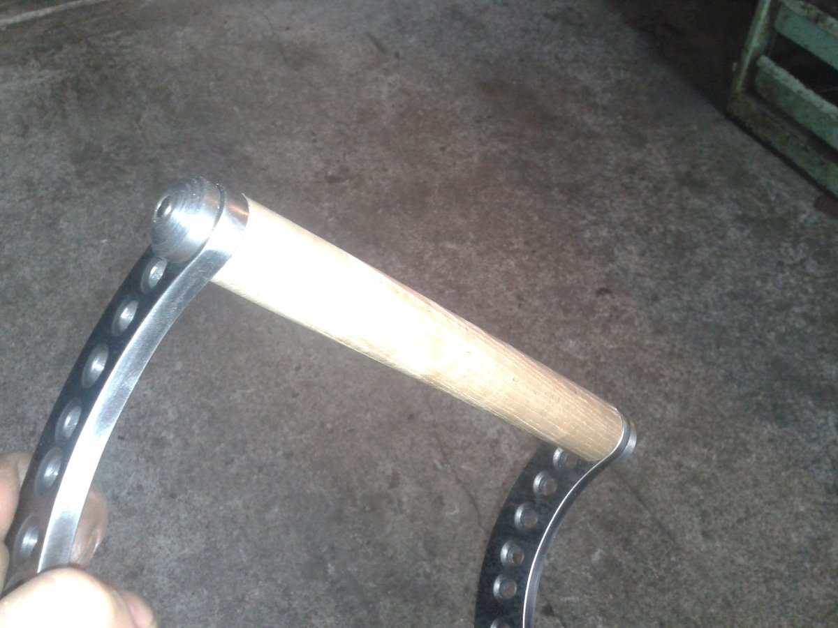

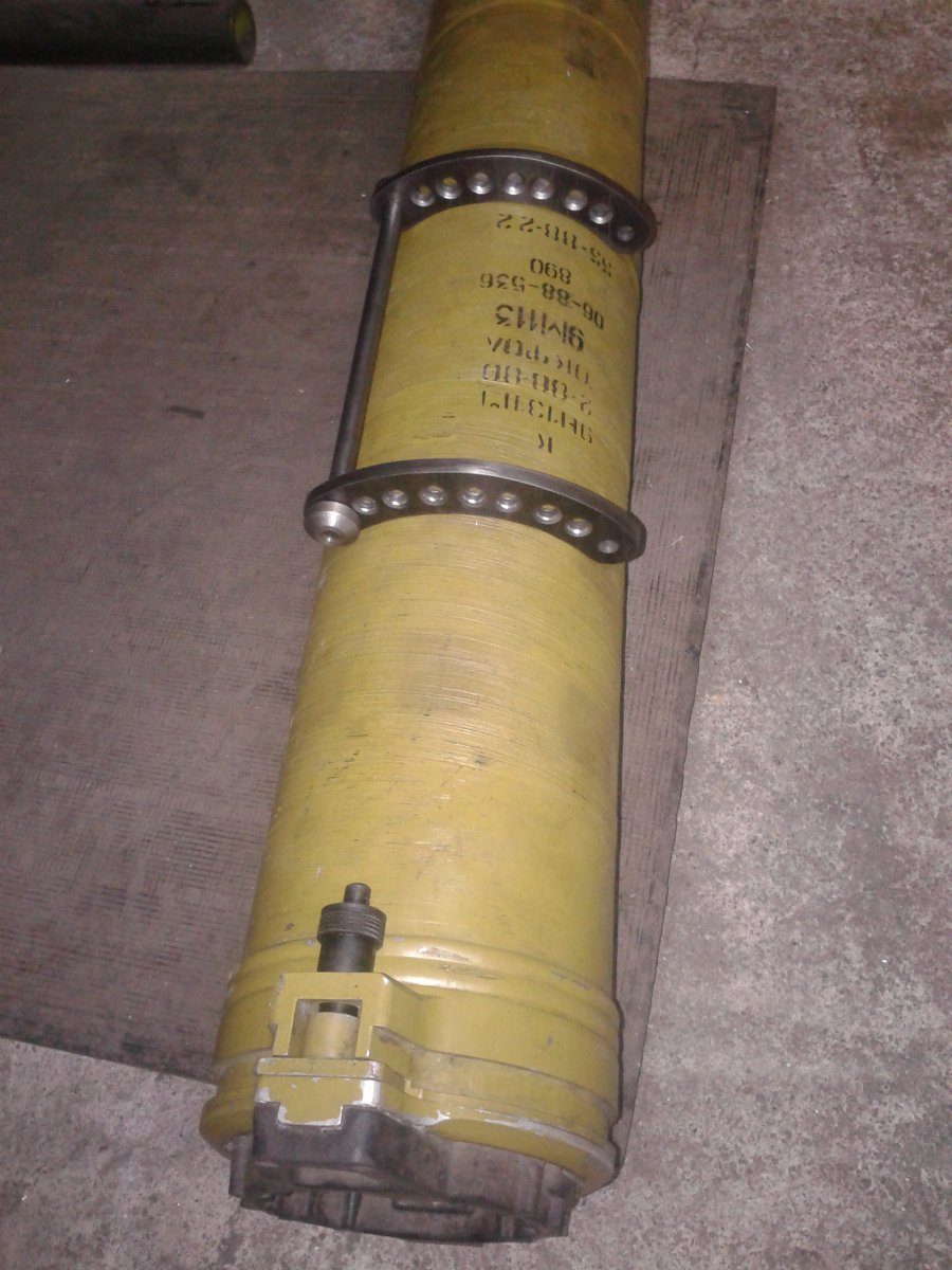

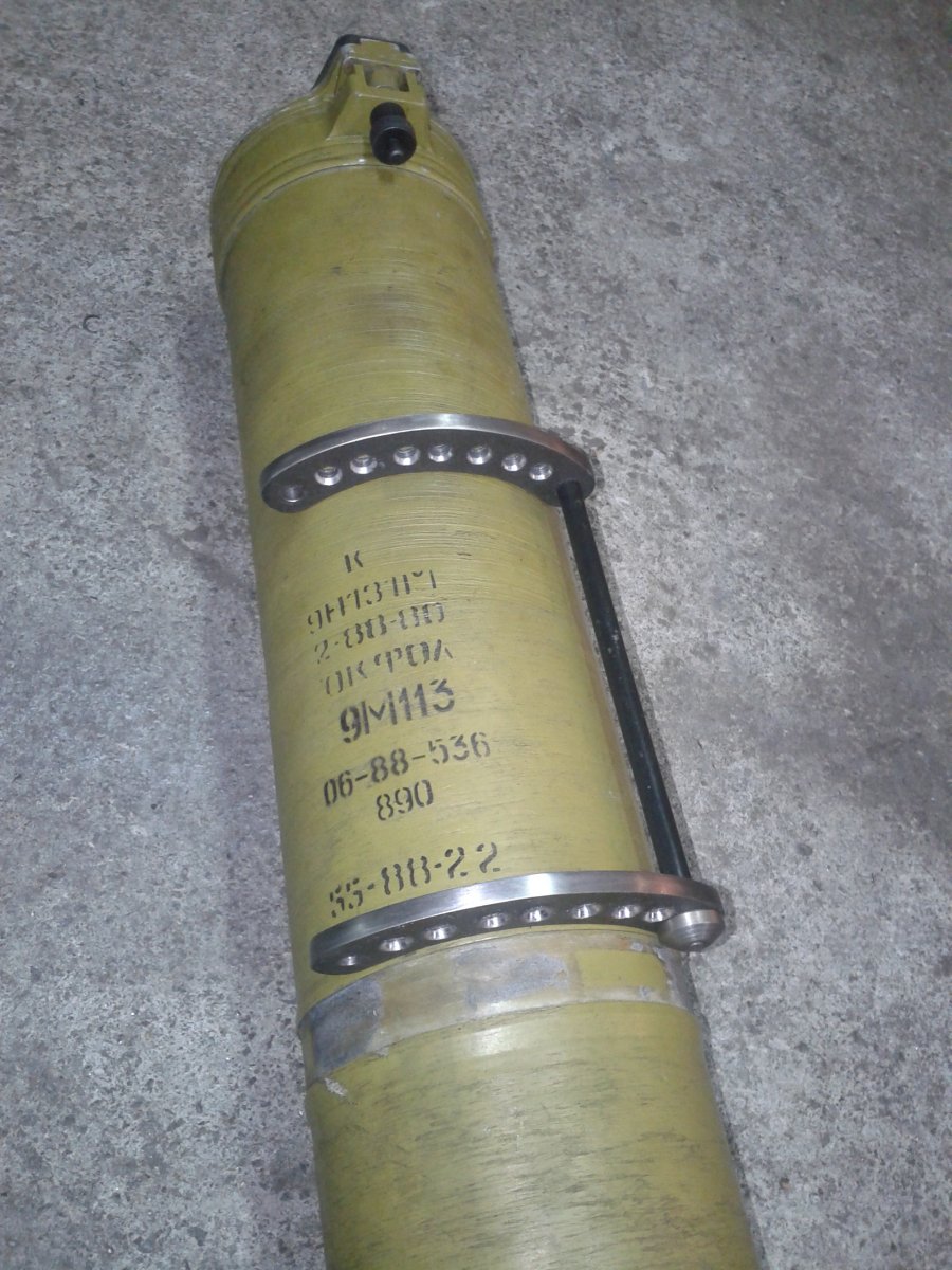

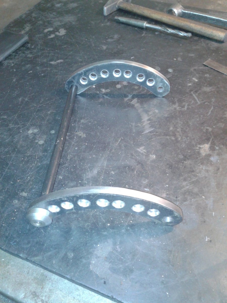

    Добрый вечер всем.Продолжаю тему тубуса.Построил черновик рукоятки переноса.Стойки рукоятки выполнены с радиусом,благодаря чему в сложенном виде рукоятка не торчит и не выпирает.Предусмотрен механический фиксатор,который будет удерживать рукоятку в сложенном положение и не позволит ей самопроизвольно расстегнуться.Пока фиксатор только на эскизе,в металл еще не воплотил.Но он будет.На перемычку рукоятки предусмотрена установка эбонитовой накладки,или капролоновой,или резиновой..Еще не решил.

    :smile_12::smile_12::smile_12: плюсую ебоніт

    Спасибо за совет.Учту.Завтра пойду искать на базар.

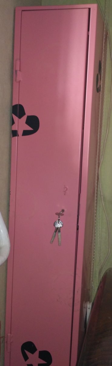

    Кстати, кто из Одессы - сейф продаю, очень красивый :), две пушки и патроны помещались, габарит 1250х250х250.

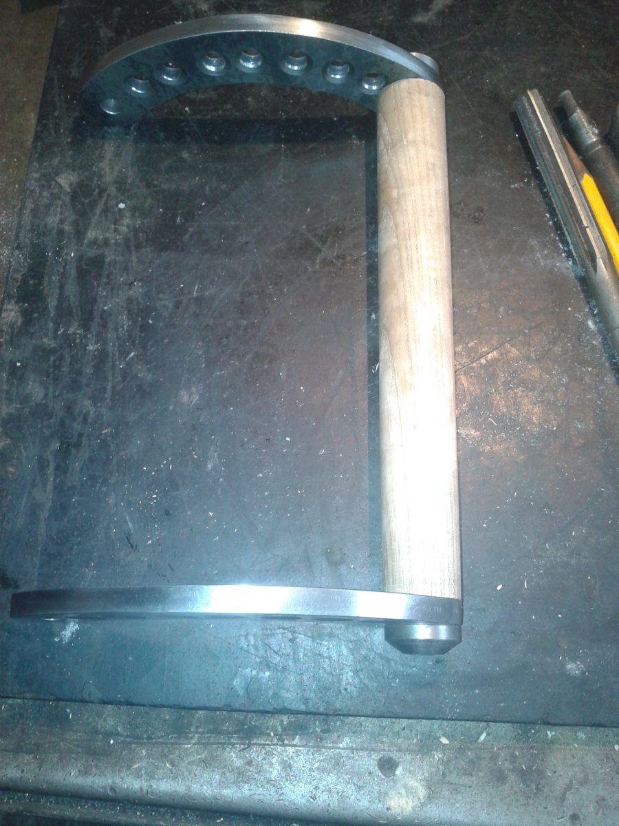

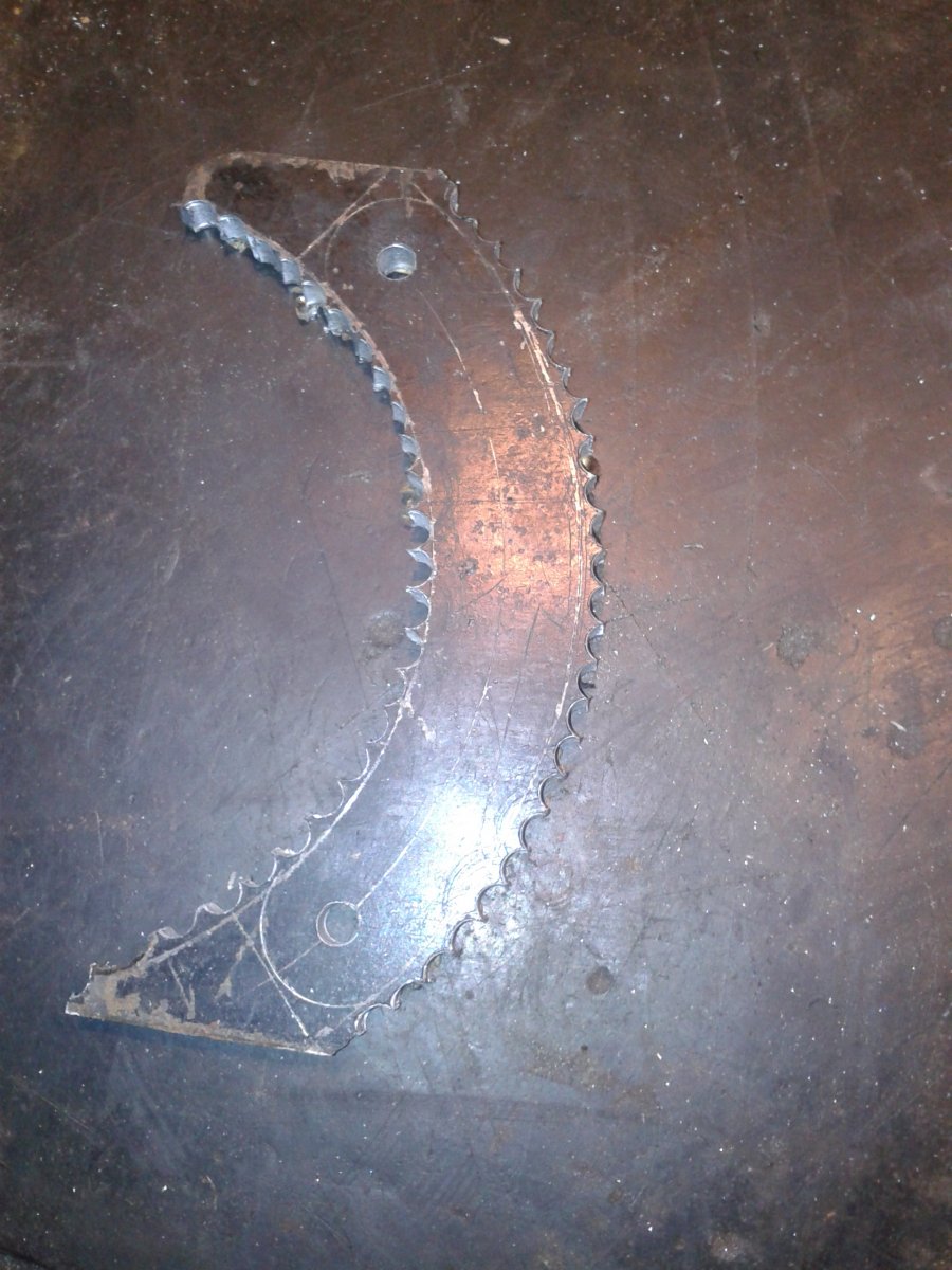

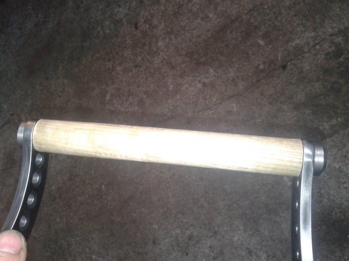

    Добрый вечер,уважаемая компания.Два дня игрался с облицовкой рукоятки для тубуса.Купил на базаре эбонит.Но тонкий оказался,всего 17мм в самом толстом месте и вообще не круглый.Мучился со сверловкой(200 мм. глубина),стенка получается местами очень тонкая.Вобщем,не получилось с эбонитом.Следующий размер эбонита,который был в наличии-это 60 мм. диаметр.Слишком жирно показалось.Проблема решена "одеванием" в дерево.Нашелся у друга брусок ясеня.Обточили до нужного диаметра,просверлили и аминь.Теперь очередь за морилкой и лаком.

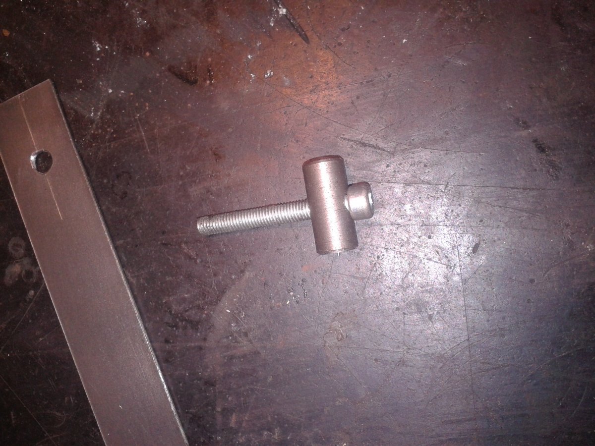

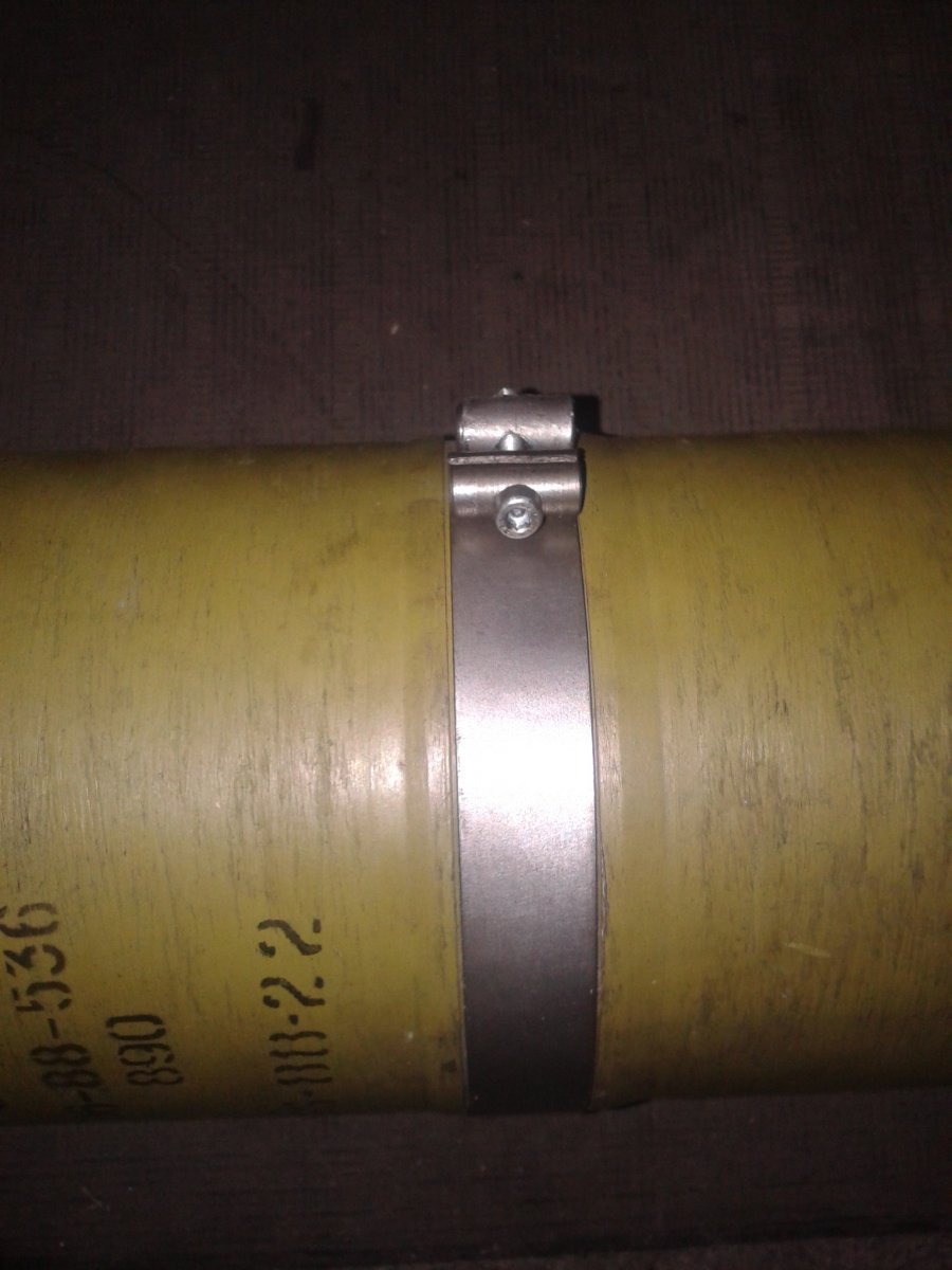

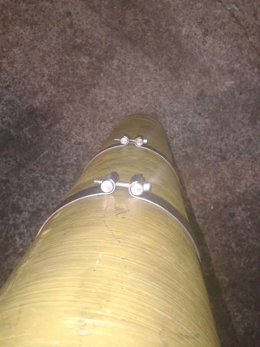

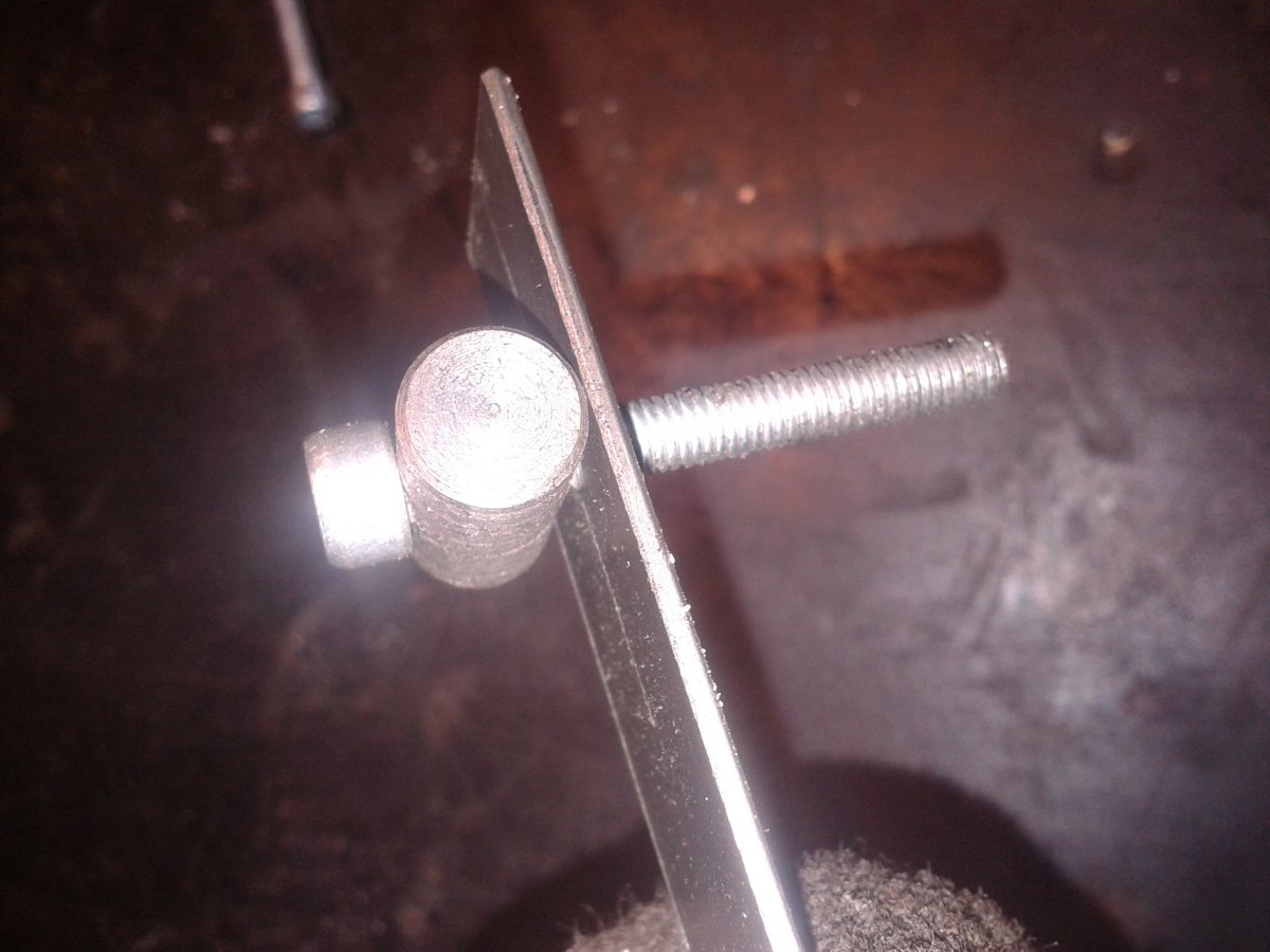

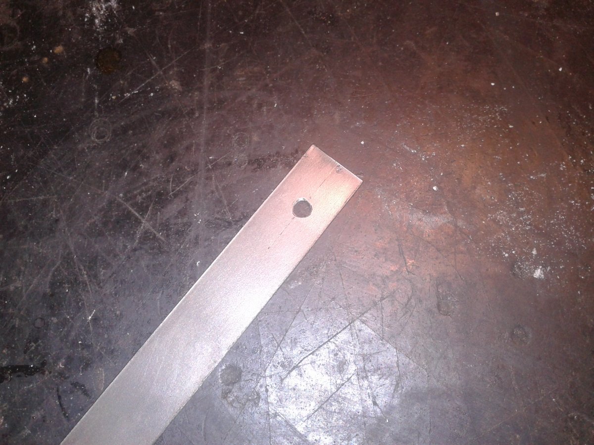

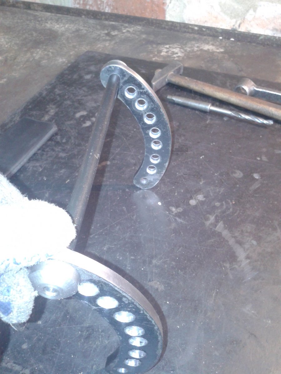

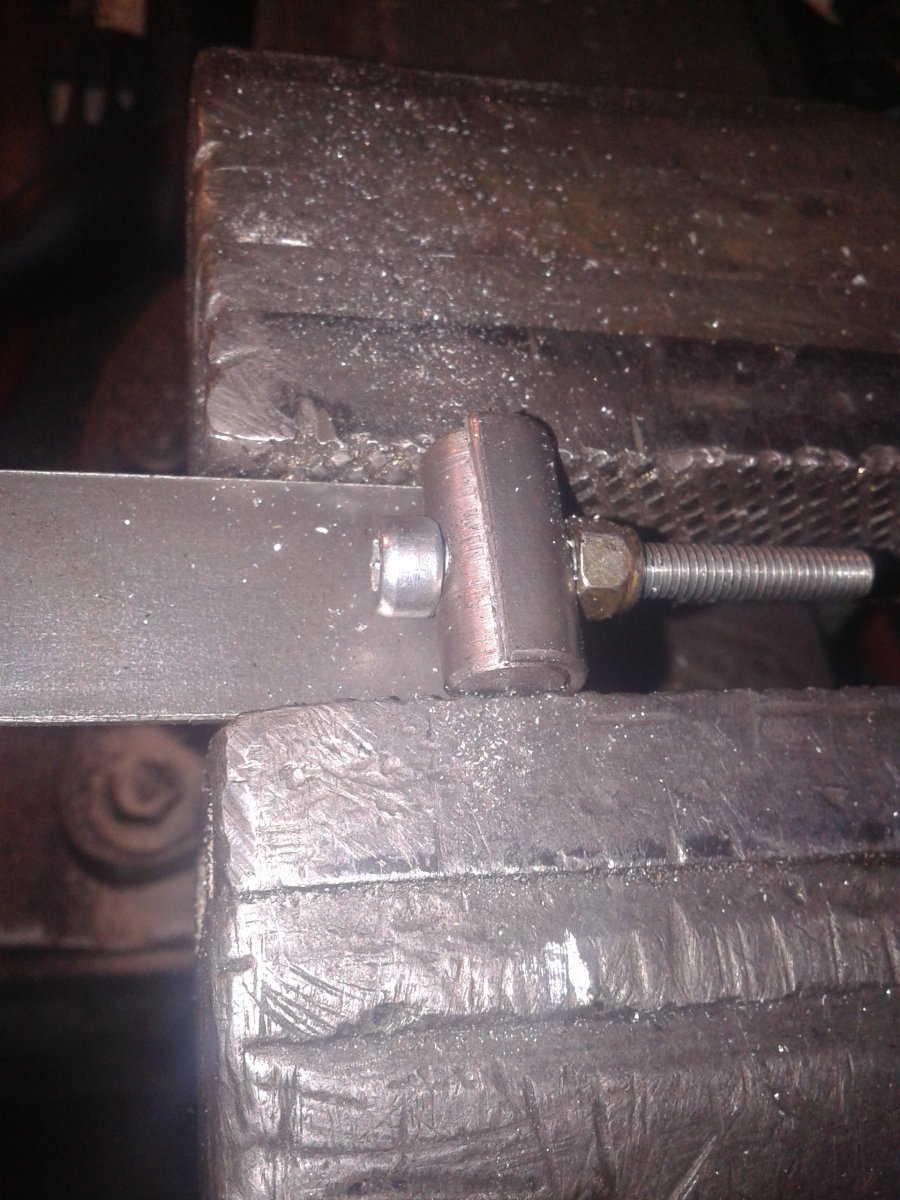

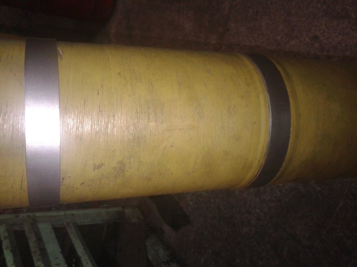

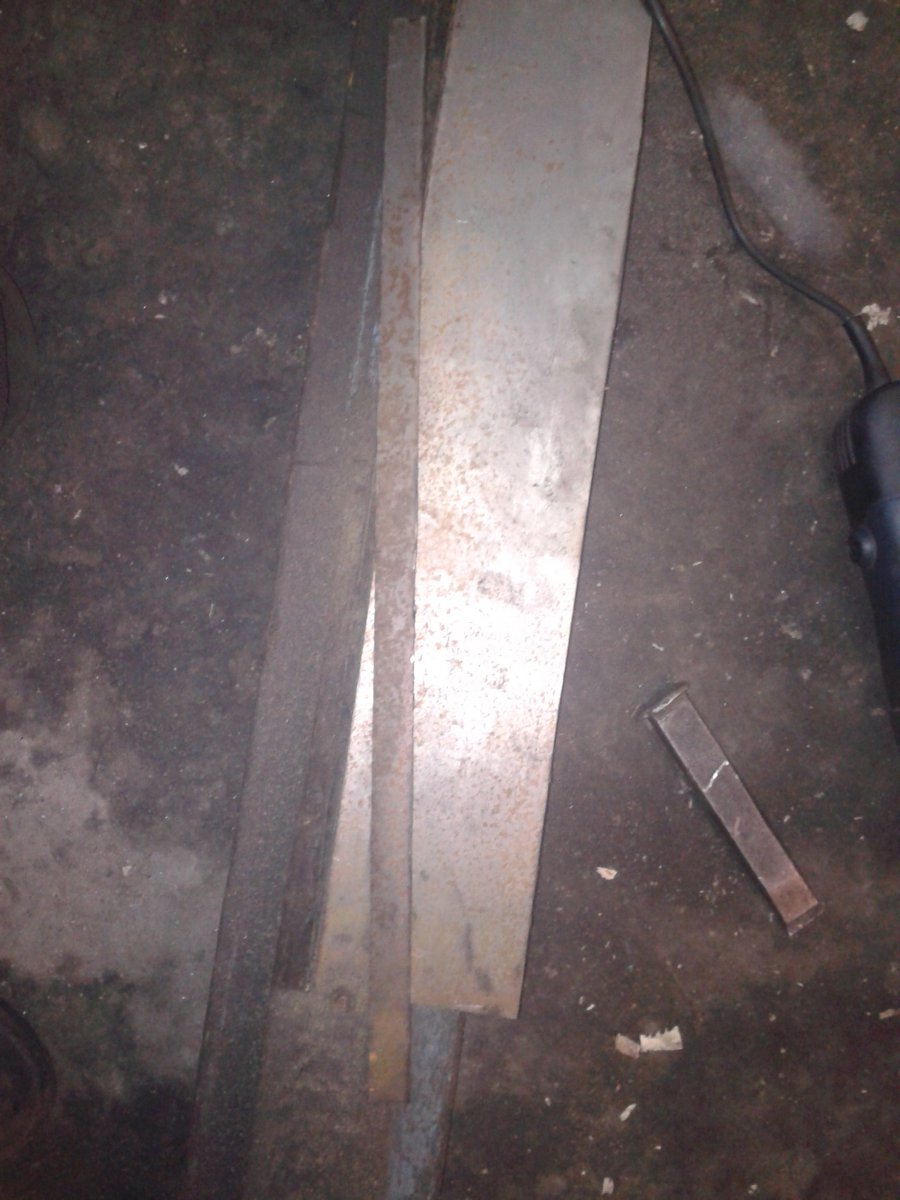

    Следующий момент,нужны мощные хомуты,чтоб закрепить рукоятку на тубусе.Оказалось,что хомутов на диаметр 150 мм. купить не получится.Пришлось самому нарезать полосу из листа,толщиной 2 мм.,точить боченки о гнуть хомуты.На мой взгляд,получилось неплохо.
