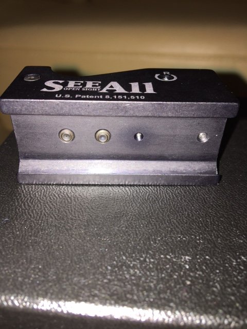

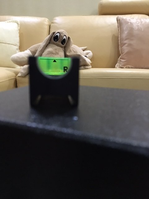

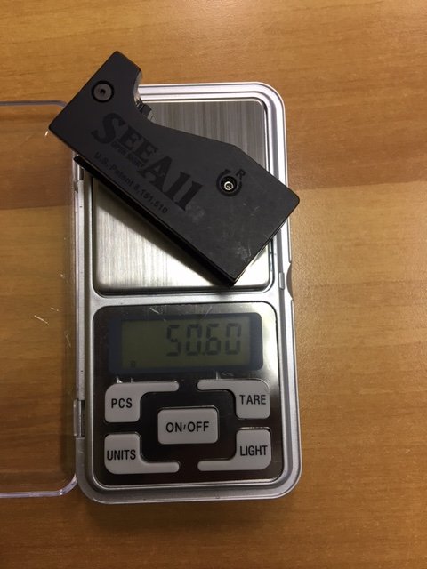

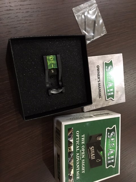

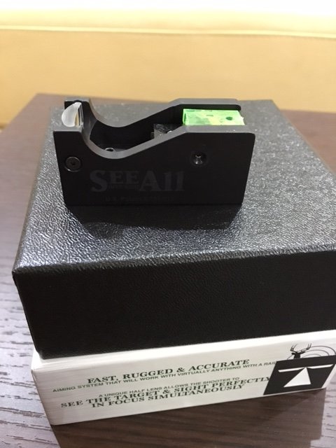

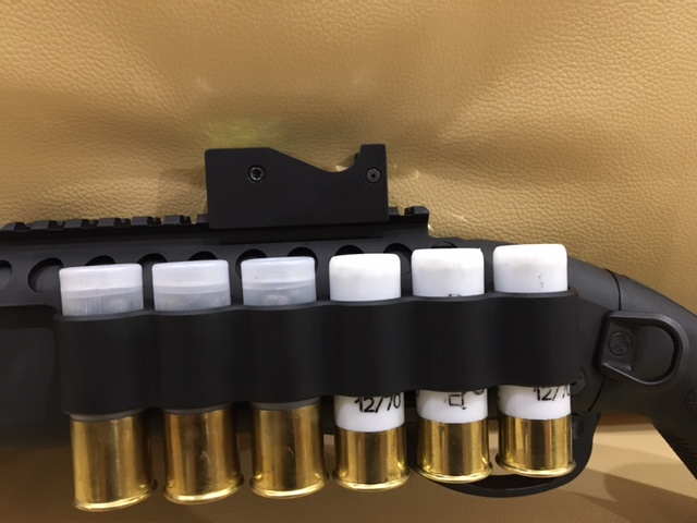

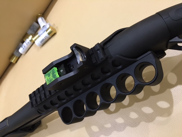

    Немного отвлеку от темы и напишу про прицельные:
    приехал такой прицельчик (писал про него в том году, что хотелось бы купить)
    будет маленько фоток /мало ли, кто-то себе захочет такой/

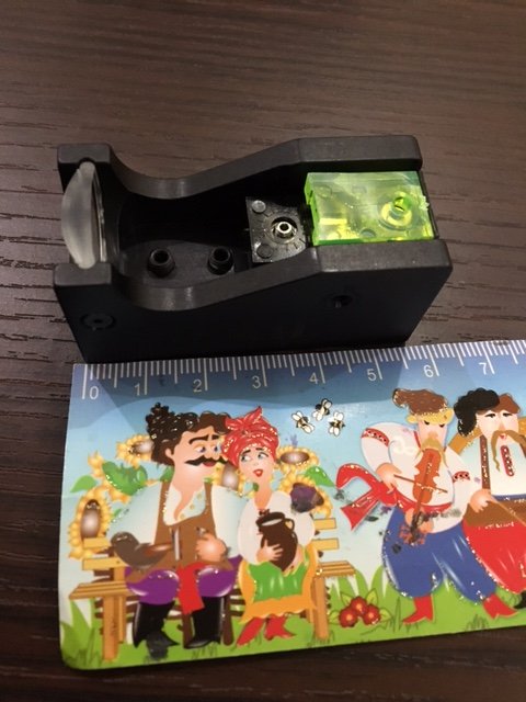

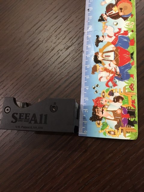

    Габарит небольшой, вес также маленький - вообщем такой себе - миниатюрненький.:):)
    Крепление - планка вивера, крепиться двумя винтами /небольшое как по мне неудобство - от винтов остаются следы при затяжке, портится эстетика:), но то такое/в следующем варианте производитель изменил
    способ крепления - но цена:eek:. Правда в след. поколении есть тритиевая подсветка, может за счет этого он стал подороже.

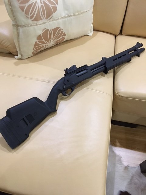

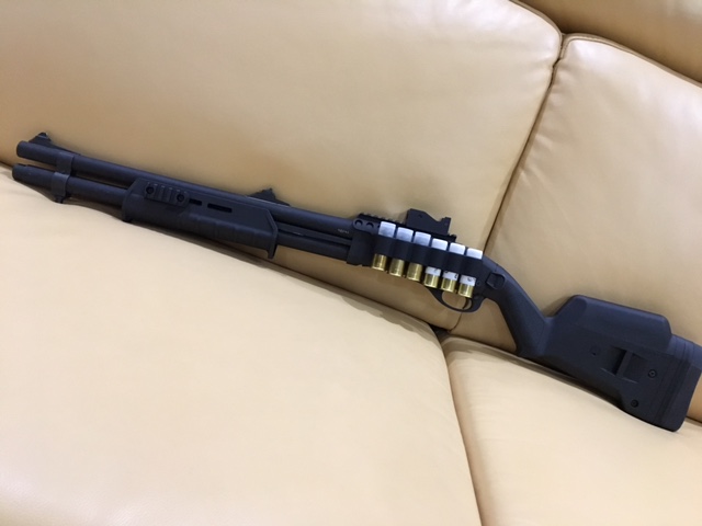

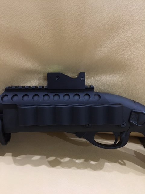

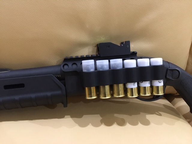

    Парочку фото на ружье:
    Как видно - сильно не выступает. в чехле ни за что не цепляет.
    Пока еще не стрелял /холодно ппц/ При вскидке "треугольничек" ловится легко, как потеплеет поеду на стрельбище обкатывать.
    P.S. если возникнут вопросы- сколько стоит: ждал, что привезет товарищ но у него что-то не получается с поездкой, привезли мне (после долгого моего нытья и нескольких отказов) с амазона где его цена 94долл.
    + 10% комиссии + 9 долл/кг авиа доставка. (итог 108долл.) в принципе неплохо, даже с учетом того, что на таможне (по словам посредника) его задержали на 1.5 месяца.

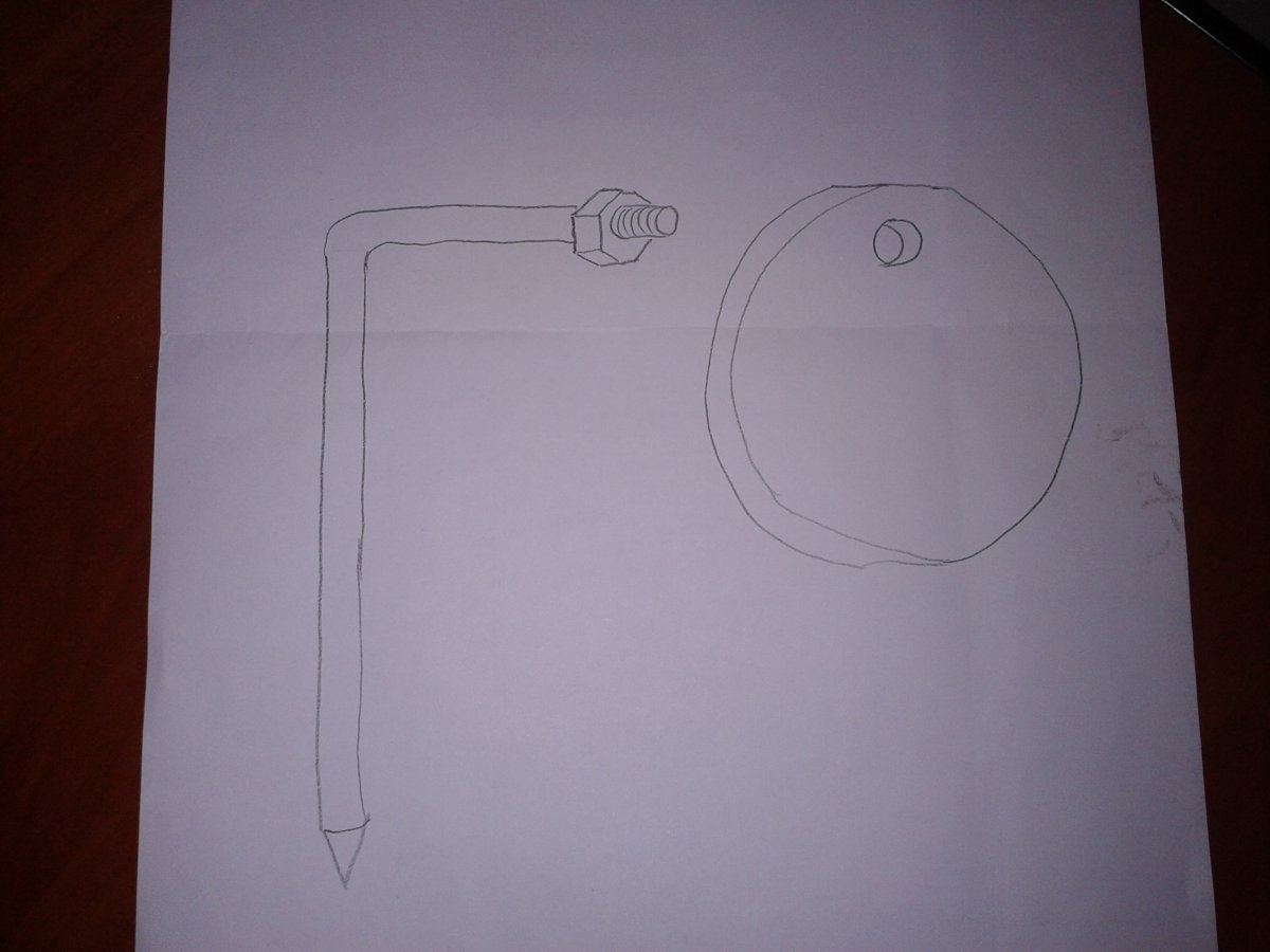

    Камрады, прошу Вашего участия в небольшом мозговом штурме!
    Итак задача:
    есть гонг весом в 10 кг (https://reibert.info/threads/mishen-gong.834896/)
    необходимо максимально просто и своими силами сделать к нему систему стойки\подвеса которая бы
    а) удерживала бы гонг
    б) переносилась и устанавливалась силами одного человека и молотка
    в) по размеру помещалась бы в не очень пустой(от слова совсем) багажник(грубо говоря длинна стойки должна быть около 100-105 см)
    Кто посоветует чего интересного?
    Я пока подумываю о варианте толстого прута с крюком на конце. И подвес делать из стального троса. Как побороть проворачивание, и как расчитать глубину вбивания стойки в землю чтобы и высоты хватило(глубина вкопки + диамерт гонга + длинна подвеса). Чтобы он не прям на земле висел.
    Как идея колхоза - http://forum.guns.ru/forums/icons/forum_pictures/008314/8314302.jpg
    И "вилка посейдона" внизу хитрое решение :)
    Расстояние переноски до 300 метров в одну сторону.
    Хочется все сделать по максимально компактному размеру т.к. гонги и стойки я обычно вожу в машине безвылазно, чтобы не такскать из машины в квартиру.

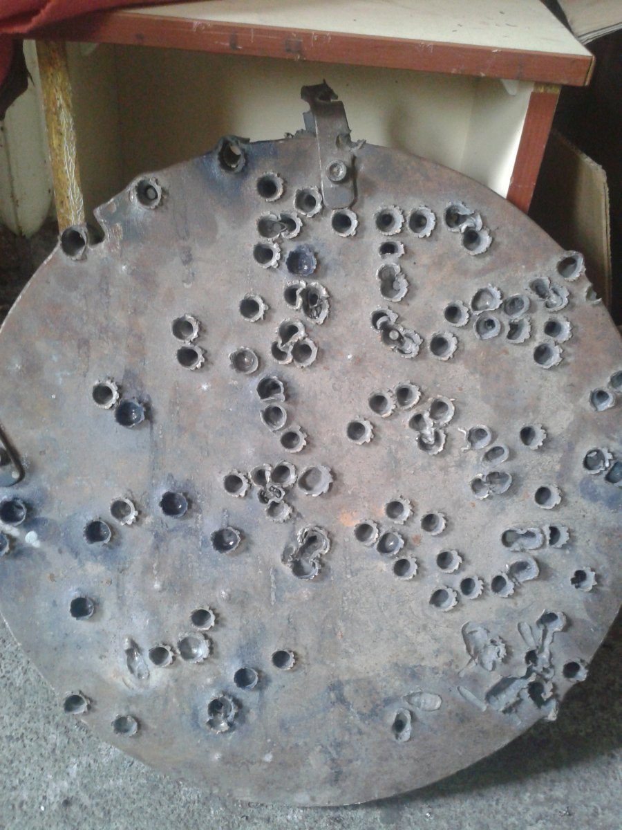

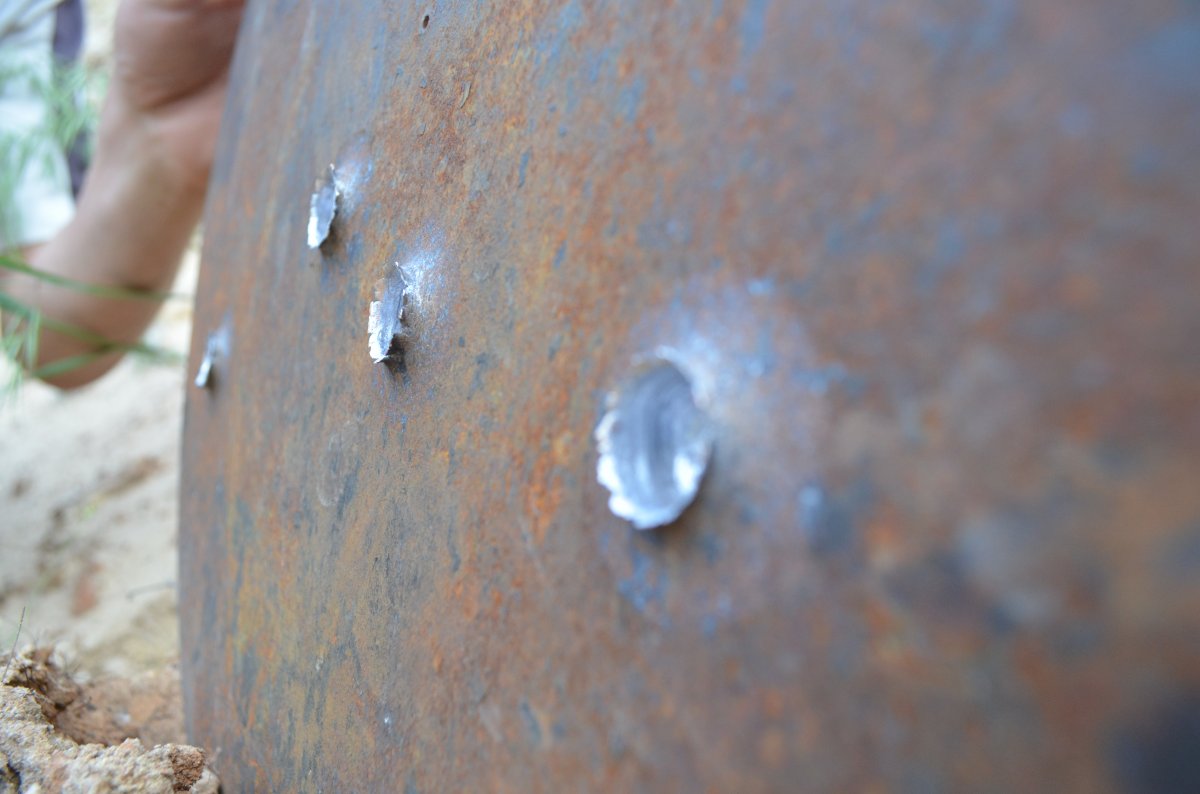

    Какой материал гонга?Толщина листа?Если сталь мягкая,то сильно со стойками не заморачивайтесь.После первых же плотных пострелушек прийдет в негодность.
    CHASER618, _AURUM_, RomanP та 3 іншим подобається це.
  8. Hubchmann
    Hubchmann Oberst
    3.980
    Одеса
    Толщина 12мм, материал не вкурсе.
    Но т.к. восновном обстрел будет проходить плюмбумом в 7.62х39 я думаю запас жизни в нем некий есть.
    Во всяком случае мои маленькие гонги-подставки 14мм толщиной вообще не страдают от таких попаданий.
    В любом случае первый выезд покажет как оно будет жить. Но над стоичками я решил подумать заранее.
    CHASER618, _AURUM_, Dr.Gonzo та ще 1-му подобається це.
  9. рамзэс
    рамзэс Major
    17
    33
    2.462
    украина
    Толщина 25мм.
    Hamer2109, CHASER618, _AURUM_ та 6 іншим подобається це.
  10. Hubchmann
    Hubchmann Oberst
    3.980
    Одеса
    Ну то явно не от свинца дырочки:)
    CHASER618, _AURUM_, RomanP та 2 іншим подобається це.
  11. рамзэс
    рамзэс Major
    17
    33
    2.462
    украина

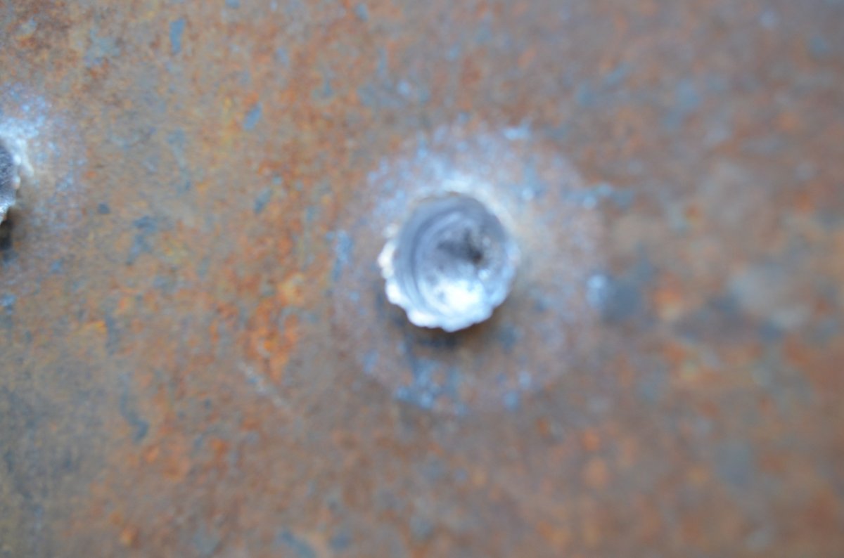

    Вот начало конца.Хотел сделать себе вечный гонг.Свинец барнаульский FMG.
    Парторг, CHASER618, _AURUM_ та 4 іншим подобається це.
  12. рамзэс

    Еще вопрос.Вам сварка доступна?

    В оригинале ближе к лету доступна и сварка и металл различный(профиль\уголок\арматура).
    А сейчас хотелось бы вариант попроще.Все покупное на стройрынках,сварка там же только за деньги.
    P.S. плюмбум голый:) И скорости попроще. Сильных дыр не наделает.

    Вот,на мой взгляд,простой вариант без сварки.Надеюсь,подойдет.

    Меня во всем этом смущает только то,что вес гонга тне маленький, и чтобы из земли его не выгибало забивать нужно поглубже. И соответсвенно длинна стойки должна быть не маленькая.
    Какой ориентировочно толщины должен быть прут?

    Можно сделать составную стойку,но тогда конструкция сразу усложнится.Нужны будут токарные работы.По сечению стойки думаю не меньше 20мм.,чтоб надежно."Гусак" делать недлинным,чтоб сам гонг нагружал стойку по вертикали вниз,а не выворачивал в сторону.

    Еще было бы неплохо на нижний край штока резьбу ОЧЕНЬ КРУПНУЮ приваять,типа саморезной.Чтоб шток не забивать,а вкручивать.

    Конструкцию подставки можно сделать сборную по типу детских качелей с принципом сборки как у торговых палаток. В принципе можно обойтись только дрелью, но сварить отдельные элементы было бы проще и быстрее. И поскольку я приверженец надежности, то посоветовал бы трубу квадратного сечения не менее 40. Да, будет тяжелая, но как говорил Борис Бритва - вес это надежность.

    Большая,тяжелая и надежная это конечно круто,но если возить на рамном внедорожнике. Но увы его преймущества в городе не столь велики чтобы я штатную пузотерку на него сменял. А у меня и так как для пузотерки слишком много барахла в багажнике на постоянной основе ездит.

    Подобную конструкцию также эксплуатировал,постоянно вертелся гонг . Теперь похоже ,но две арматурины ,одна с крюком ,вторая просто упор
