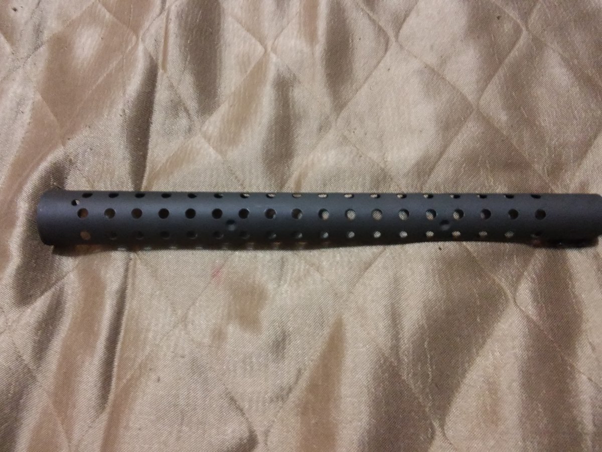

    Там всё просто, под хомут - резинку/лучше силикон 1мм полоску на пол диаметра, сзади под полупетлю можно тоже резину, можно фум подмотать.
    А при дозаряде при отведённом цевье, как Вы описали:
    При отводе цевья назад, на лоток автоматом вылезет следующий патрон из магазина, если его вытряхнуть, кинуть на его место другой боеприпас, то что помешает закрыть затвор перед дозарядкой магазина, к тому же при этом ружьё будет готово к выстрелу.
    По смене цевья, не совсем понял какая цель приследовалась...
    Полностью согласен! :smile_12:
    Парторг, Kozhuh, рамзэс та 4 іншим подобається це.

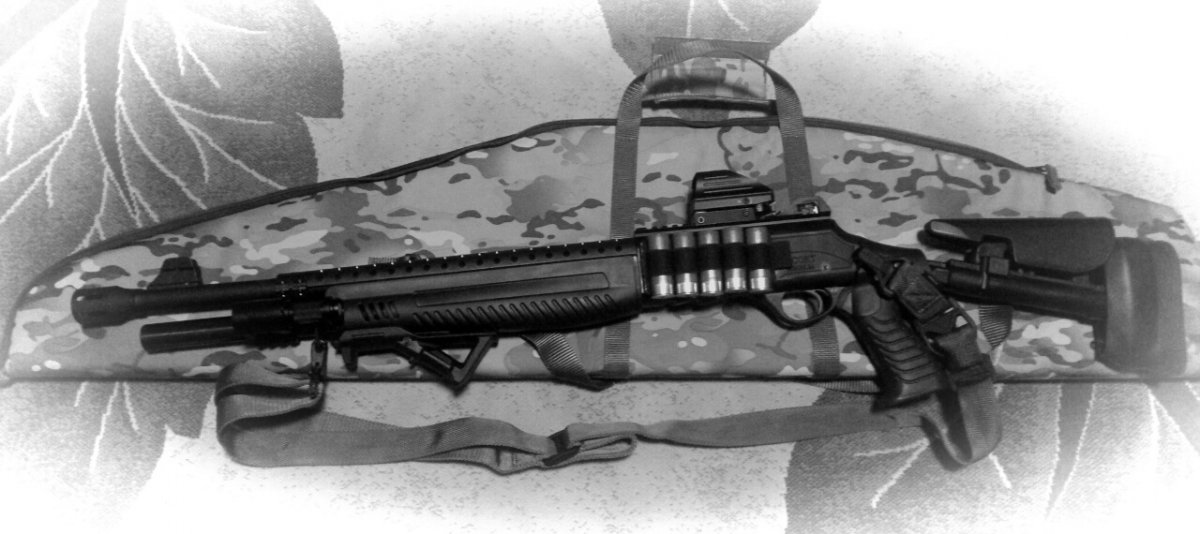

  6. ZHALo
    ZHALo Stabsgefreiter
    191
    У меня на Hatsan Escort MPA пластиковый радиатор от Мойсберга стал довольно неплохо. Выглядит как родной. Впереди крепится на родные хомуты. А вот с креплением у ствольной коробки был долгий мозговой штурм. Очень уж не хотелось пилить/резать цевье под родные "усики"-защелки. В итоге, как временное решение, обрезал родные защелки и приклеил радиатор к стволу двухсторонней клейкой лентой 3М. Таки нет ничего постоянней, чем временные решения. Данное крепление прижилось, держит, пережило несколько выездов и сотни две настрела...
    RomanP, Dr.Gonzo, Парторг та 5 іншим подобається це.
  7. Kozhuh
    Kozhuh Leutnant
    1.275
    Днепр
    А как крепили рукоятку управления на цевье? Ведь нижняя часть цевья полукруглая - пикатини ровно не станет.
    рамзэс подобається це.
  8. ZHALo
    191
    В варианте на фото она закреплена на родной пикатини цевья. Данный вариант дает возможность двух хватов - дальнего и ближнего. Дальний с захватом большим пальцем ствола позволяет лучше контролировать подброс. Однако после установки дтк подброс практически не беспокоит. Поймал себя на мысли что мне удобней ближний хват и его использую чаще. Таки буду переставлять ручку ближе. Как? Скорее всего шлифану нижнюю часть цевья под установку доп.планки пикатини, и на нее поставлю ручку. От ручки отказываться не хочу - удобно, да и привык уже.
    _AURUM_, Dr.Gonzo, Парторг та 3 іншим подобається це.

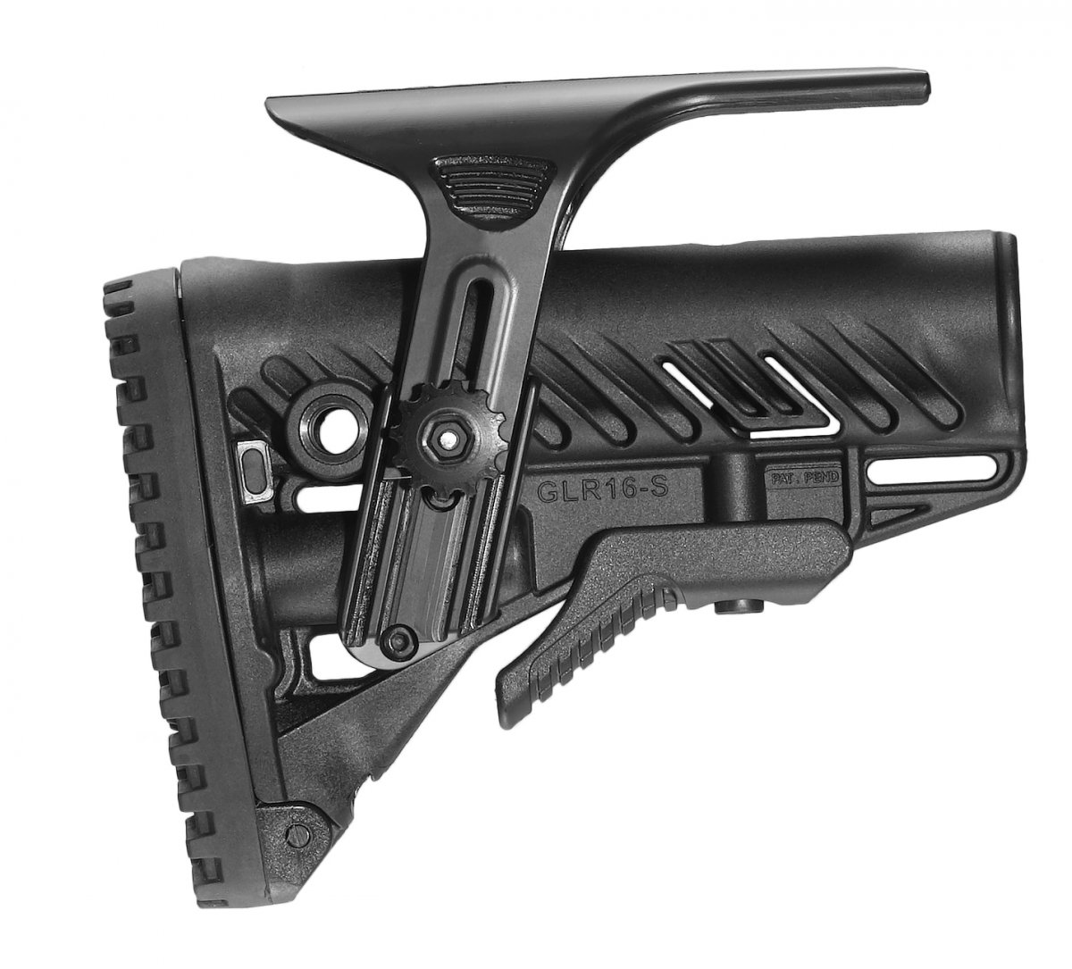

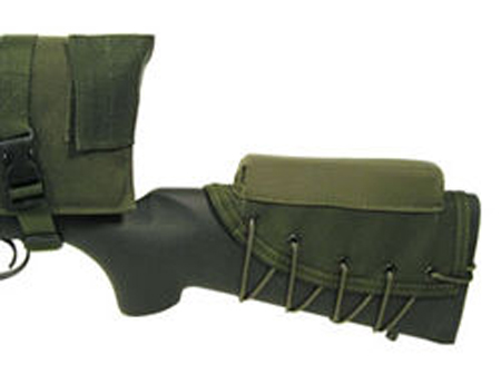

    Мужики,ни у кого не было проблемы,после 10-20 ти выстрелов немного болит скула,вкладываюсь вроде бы нормально,приклад с регулировкой,пистолетка,ружье обнимаю.
    Думаю возможно установить патронтаж на приклад,есть такие мягкие на поролоне,может подойдет как мягкий амортизатор?
    _AURUM_, Парторг та рамзэс подобається це.

  12. Dremon001
    Dremon001 Obergefreiter
    159
    Возможно,приклад наверное был в сложенном состоянии,попробую увеличить и посмотрю на результат.
    Кстати вот здесь у Стрельцова С. что за накладка на прикладе?
    _AURUM_, Парторг, Kozhuh та 2 іншим подобається це.

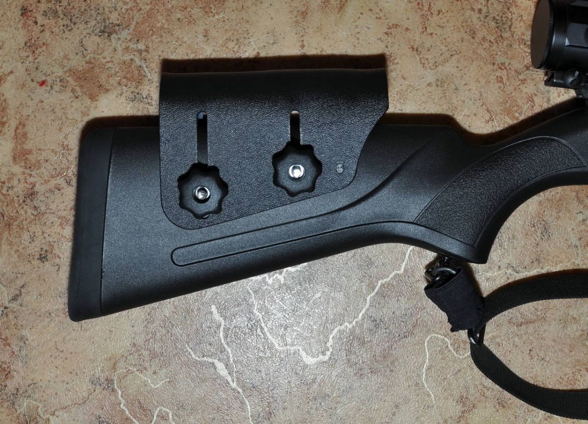

  13. Kozhuh
    Kozhuh Leutnant
    1.275
    Днепр
    Эта проблема появляется у многих, особенно кто ставил себе высокий коллиматор или переходник под пикатини. В этой теме уже обсуждали. Прицельная линия становится выше и голова приподымается при прицеливании и висит в воздухе. Нужна щека на приклад как на видео мягкая или жесткая.
    Если искать в интернете - можно забить в поисковике "щека Карстена".
    SBT - K47 FK приклад с амортизатором и регулируемой длиной для для АК 47-74 j9_enl.jpg
    Останнє редагування: 21 гру 2016
    Hubchmann, _AURUM_, RomanP та 3 іншим подобається це.

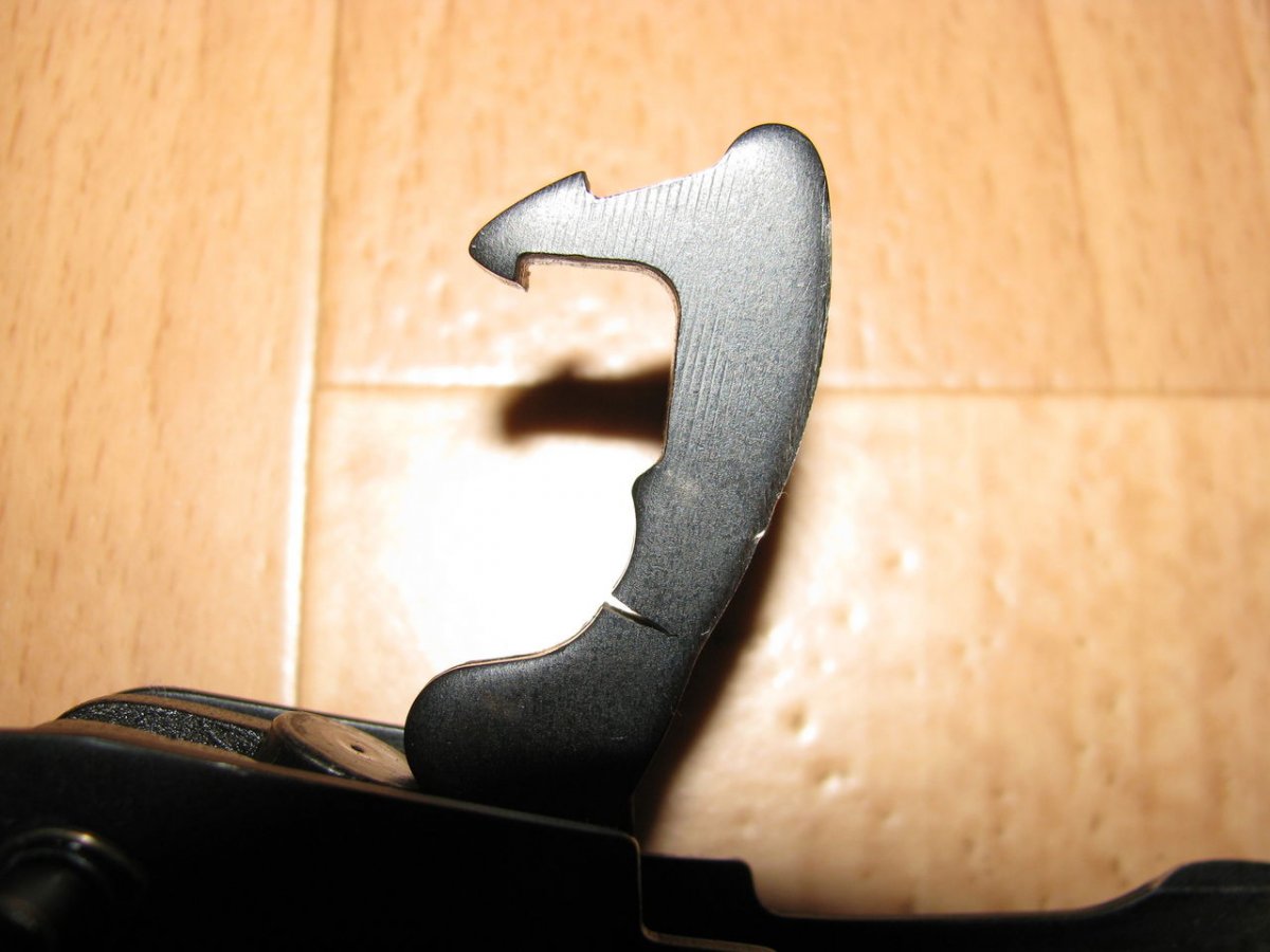

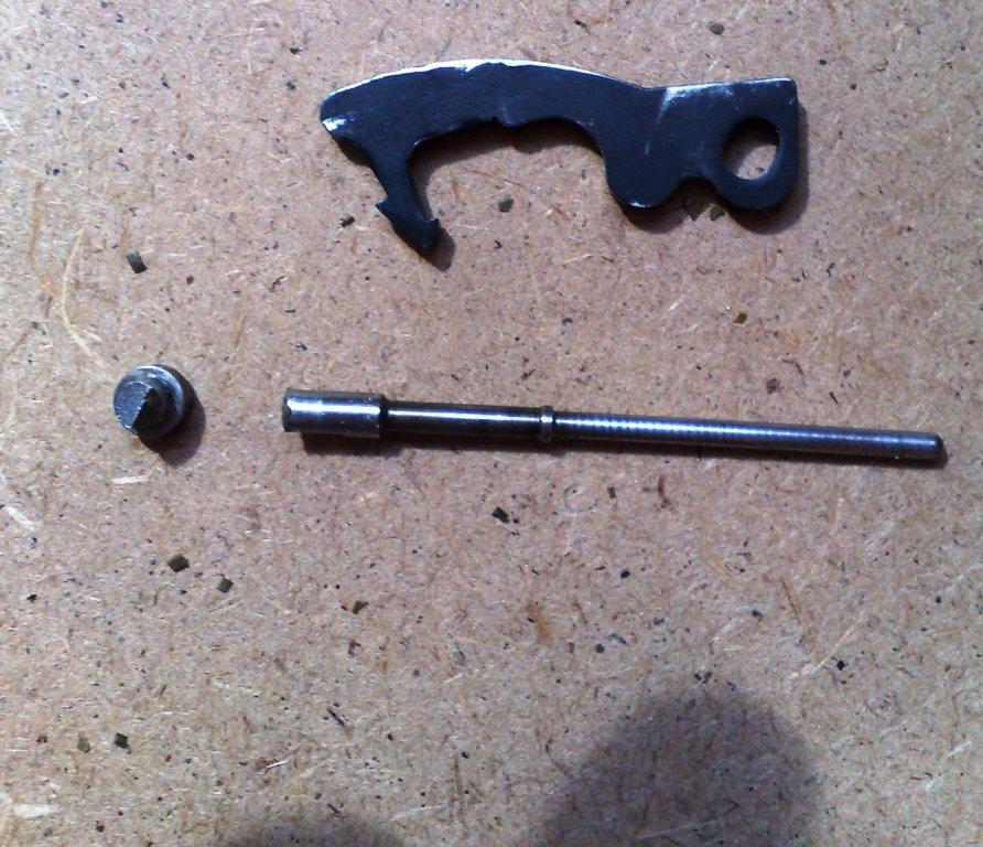

    Курок Вам, скорей всего, не понадобится никогда. А ударник бывает нужен, крайне редко, и то любителям холостых спусков. Чего там про запас держать?

    Если такая радость случится в местах где не достать нужные детальки?

    Тогда фсЁ.
    Если серьезно, курок ремонтопригоден, но лучше заменить. Боек новый купить или точить, с последующей термообработкой.
