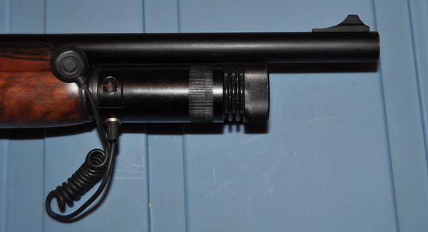

    Я для себя окончательно еще не выбрал оптимальный вариант размещения. У каждого из опробованных положений для меня есть определенный дискомфорт. Хоть и имеется возможность использовать пару-тройку фонарей с разными параметрами. Как говорил Семен Семеныч Горбунков :"Будем искать!":)

    я почепив на планку ців'я, як на мене - зручно.

    на цевье это верно, но у меня там ручка установлена... и от неё отказаться не смогу.
    Узкий пучек меня не устраивает. Мне не хватает обзора. Все время приходится менять настройку.

    Мне с фонарем такой тип установки нравиться

    Когда я себе на помпу ставил первый фонарь, экспериментировал со способами включения и режимами, а также местами установки. Ставил выносную кнопку - очень неудобно оказалось. Выбирать режимы тоже показалось (ИМХО) не очень удобным. Потом для себя я в качестве критериев при выборе фонаря выбрал следующие:
    1. Нерегулируемый фокус (как правило, там, где он регулируются, хуже держат отдачу);
    2. Удобство включения-выключения в стрессовой ситуации;
    3. Надёжность.
    4. Нормальное освещение на несколько десятков метров.
    С учётом того, что универсальное самооборонное ружьё в моём арсенале это Uzkon AS16. Это ружьё стоит на охране жилья в состоянии готовности у меня в сейфе и практически всегда "катается" со мной в командировки и выезды на природу (рыбалка и т.д), а также имеет планку "Пикатинни" внизу на цевье. Идеальный вариант фонаря (опять же - моё ИМХО) для любой помпы с планкой на цевье -
    https://ru.aliexpress.com/item/Vect...EqbDno&detailNewVersion=&categoryId=200001982
    - Фонарь отлично держит отдачу! Я настрелял с ним 250-300 выстрелов, а потом на пострелушкии стал его снимать. Не вижу смысла насиловать батарею. Для самообороны ему необходимо выдержать всего лишь несколько выстрелов и всё. Поставил вместо батареи аккумулятор и периодически поддерживаю уровень его заряда.
    - Фонарь удобно и быстро крепиться на планку и также легко снимается.
    - Фонарь имеет хорошо подобранное нерегулируемое световое пятно, освещает на 80+ метров, режим работы один.
    - Фонарь очень легко включается и выключается с помощью П-образного выключателя. Этот выключатель позволяет одновременно перезаряжать оружие и управлять фонарём.
    ИМХО. Удачный вариант.

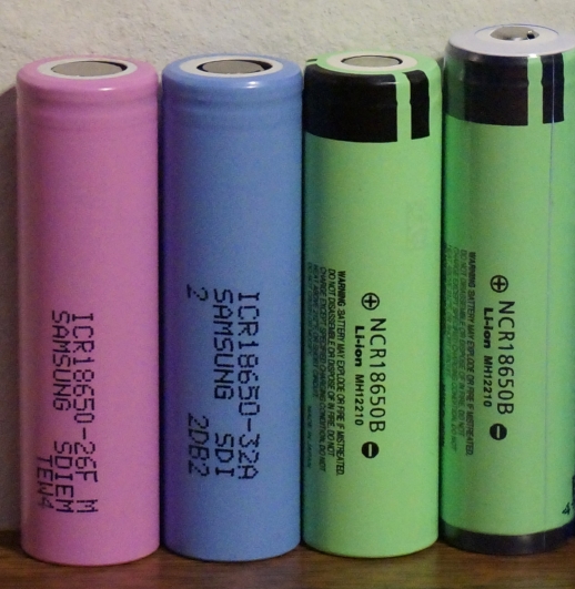

    По фонарикам и акумам. Использую 18650 Самсунги. По началу проверял напругу на них, заряженный 4.27-4.3, через месяц 4.15. Просто перестал за ними следить да и всё,держат нормально.

    А они все считаются промышленными - Самсунг, ЛЖи, Санье, Панасоник. Если более подробно, то бывают обычные и высокотоковые, с высоким плюсовым контактом и плоским, а также варианты с приваренными ленточными выводами для монтажа в сборки (ноутбуки и т.п.). И зачастую во многих брендовых аккумах внутри под оболочкой инкогнито стоят аккумуляторы перечисленных выше марок. Даже в электромобилях Тесла используются сборки из аналогичных аккумов.

    Без рекламных наклеек, небольшой принт модели и производителя. Наверно промы)).

    Они все идут только в термоусадке разного цвета (в зависимости от емкости и производителя) с принтом фирменной условной кодировки.
    Да, кстати - все фирменные аккумы идут с завода без платы электронной защиты. Плату защиты уже устанавливают позже и сам производитель к ней не имеет отношения.

    Литиевые аккумы имеют саморазряд около 3% в мес., если не планируете плотно ними пользоваться более месяца - ставьте их в storage-режим, это разряд/дозаряд ровненько в середину емкости для длительного хранения без ущерба свойствам аккума. А если вдруг нужно воспользоваться срочно - не беда, пол-емкости это очень немало ! У меня так презренный "трастфайр" уже лет 6-7 прожил и до сих пор имеет реальную емкость 2А.
    На холоде литии не теряют емкость, они теряют часть токоотдачи, емкость теряют никелевые.

    Если аккумы хорошие, то саморазряд низкий. Но более важный момент, это устойчивость аккумулятора к выстрелу. Дешёвый аккум, может и десяти выстрелов не перенести. Проверено, дохнут на 2-3 выстреле. :-D

    Да ну что Вы??)) Промышленные аккумы (как правило) без платы защиты и потребительской информации. имхо
    имеете в виду IMR??
