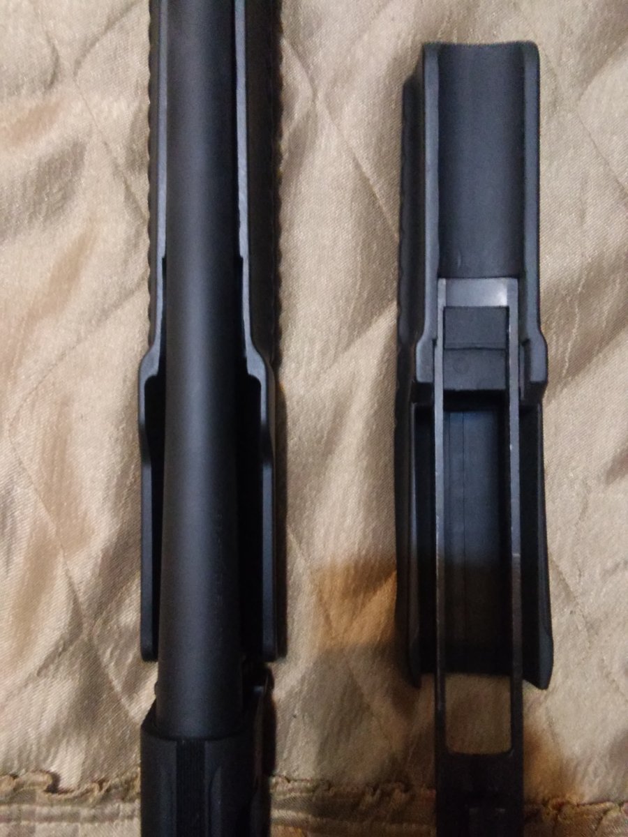

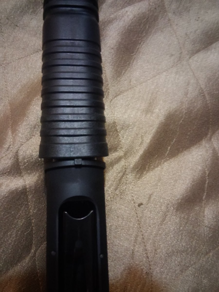

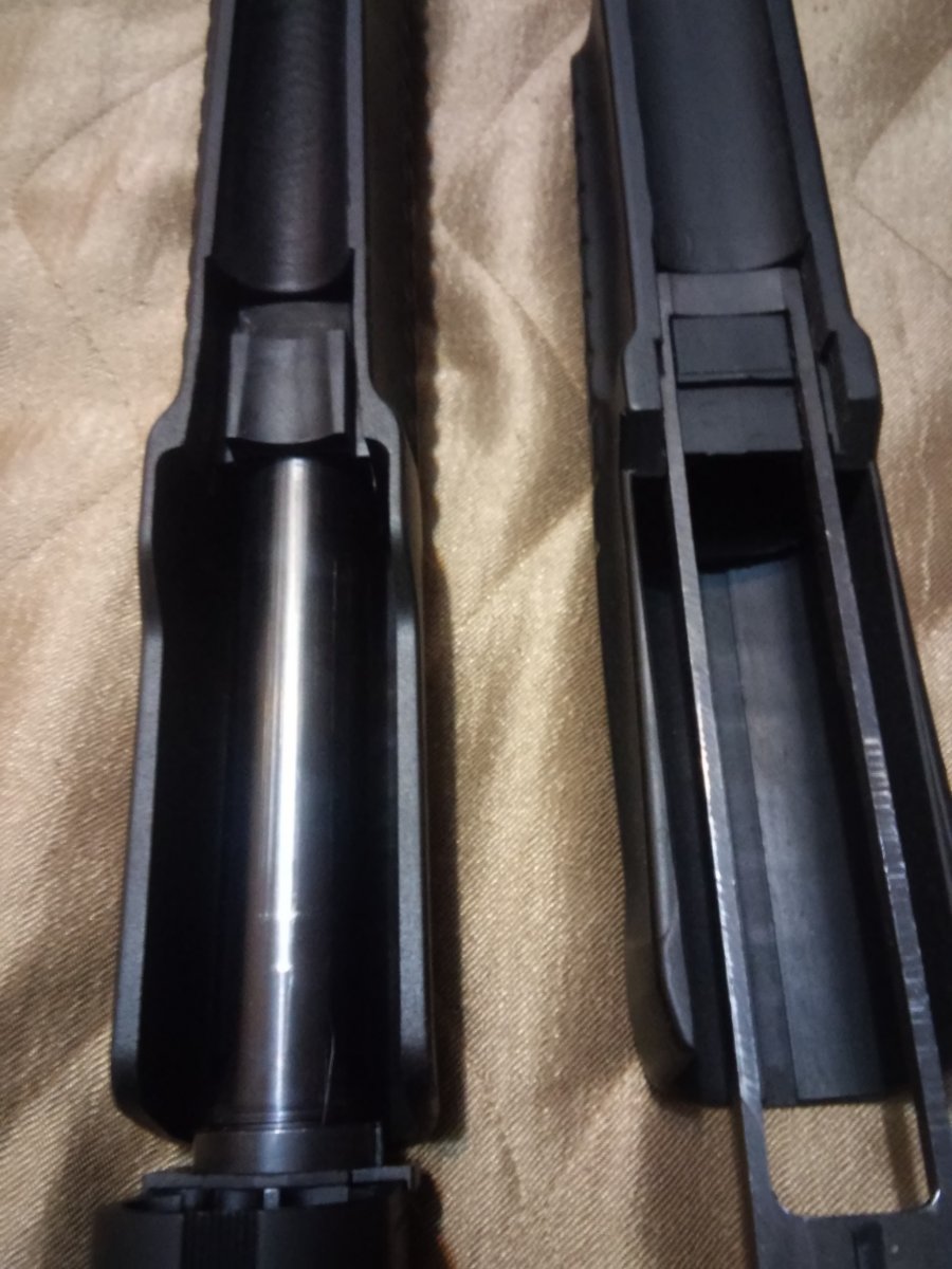

    Получил из "ствола" цевье на Target
    http://stvol.ua/catalog/tsevya/335051/
    Цель, поставить его на Hatsan Escort Aimguard, предварительно укоротив заднюю часть цевья, что бы в открытом положении затвора цевье не перекрывало окно зарядки. Родное укорачивать жалко, да и получится цевье совсем коротеньким.
    Цевье из коробки не подходит на Hatsan
    1 Отсутствует отверстие под пин в перемычке тяг. Тяги Hatsan без пина держатся не будут, разная конструкция перемычек тяг.
    2 Намеченная мной на ампутацию задняя часть цевья не налезет на ресивер и затвор естественно не откроется. В Hatsan трубка магазина к ресиверу крепится дополнительной деталью, которая шире самого ресивера. Плюс снизу на этой детали есть выступ который входит в ответный паз на родном цевье.
    3 Еще возможные трудности: Перемычка тяг может быть другой толщины, в положении открытого затвора цевье может цепляться за более толстый у основания ствол Hatsan.
    Продолжение следует, после обрезки всего лишнего.
