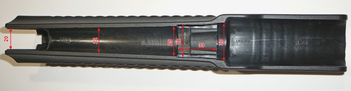

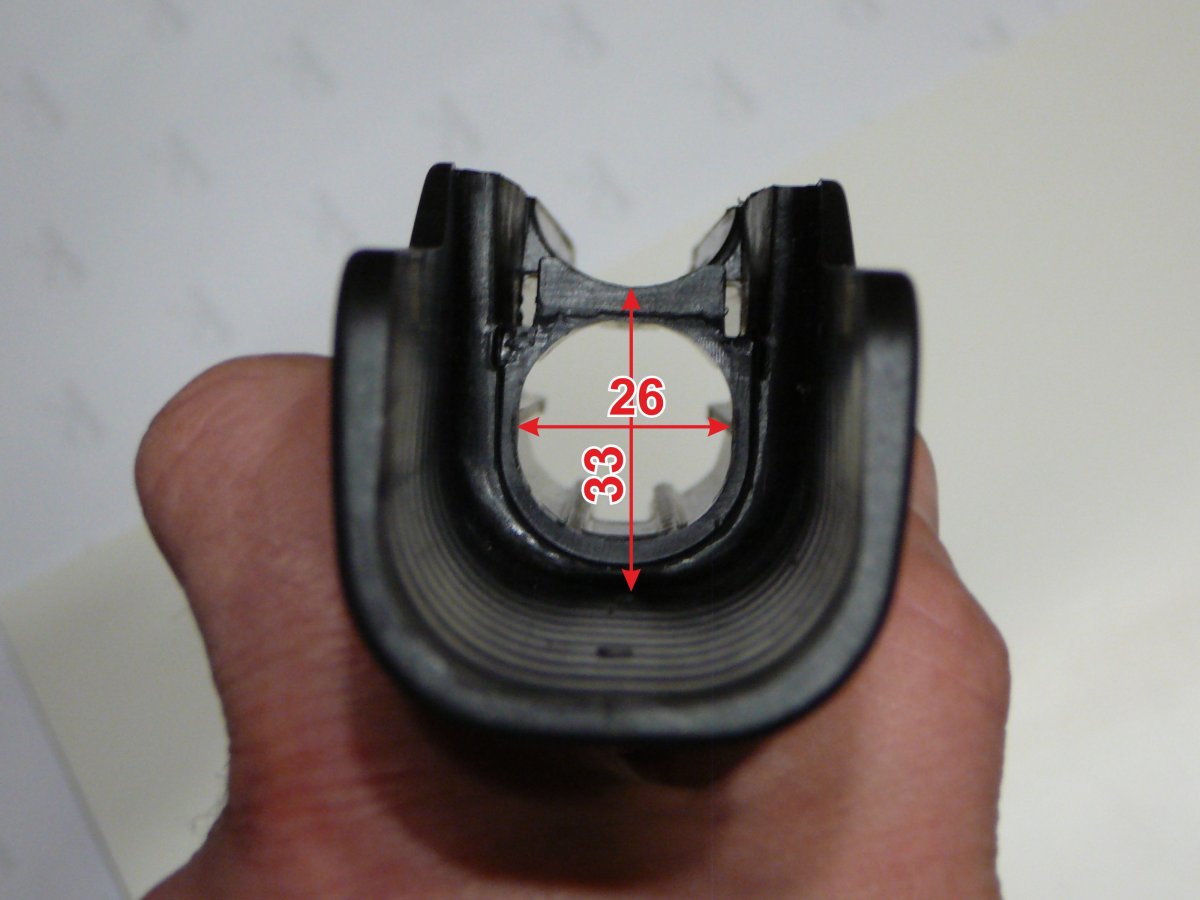

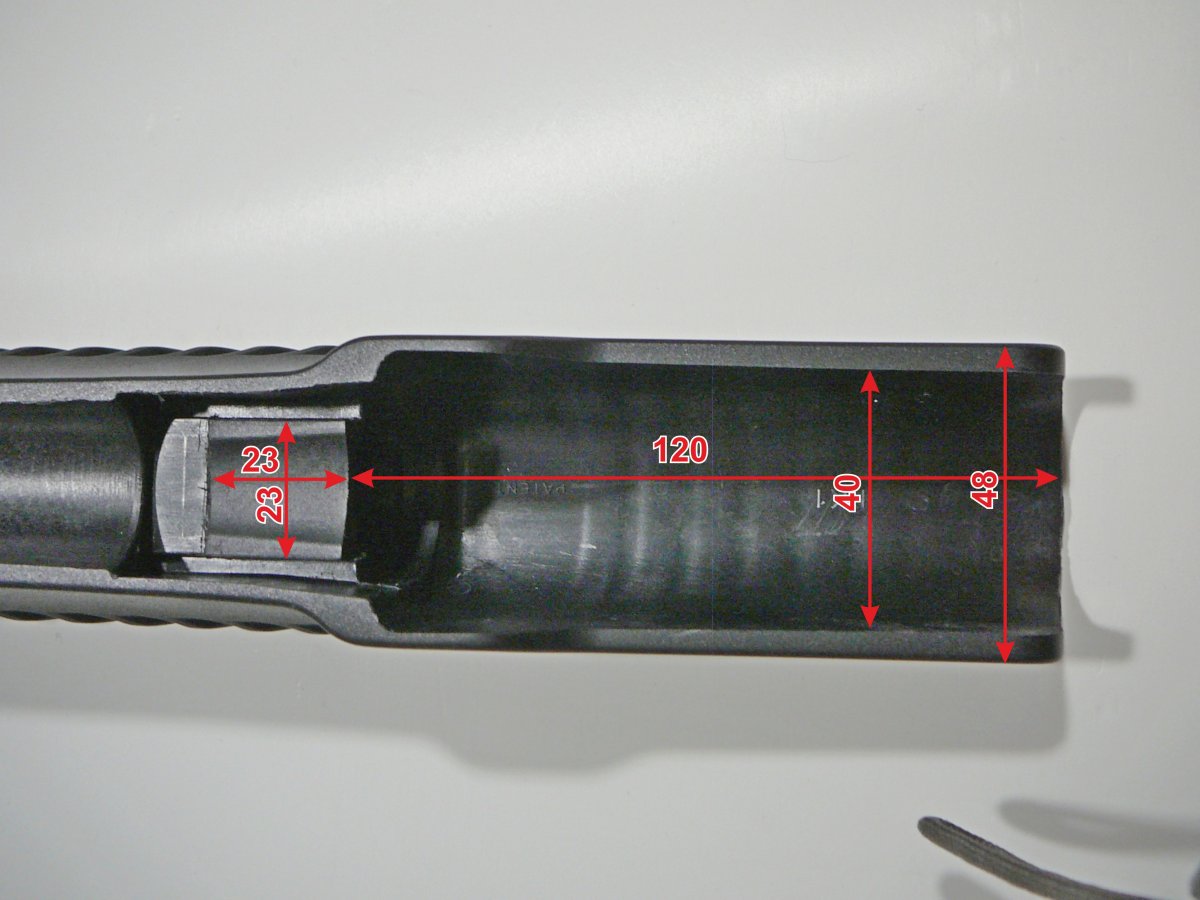

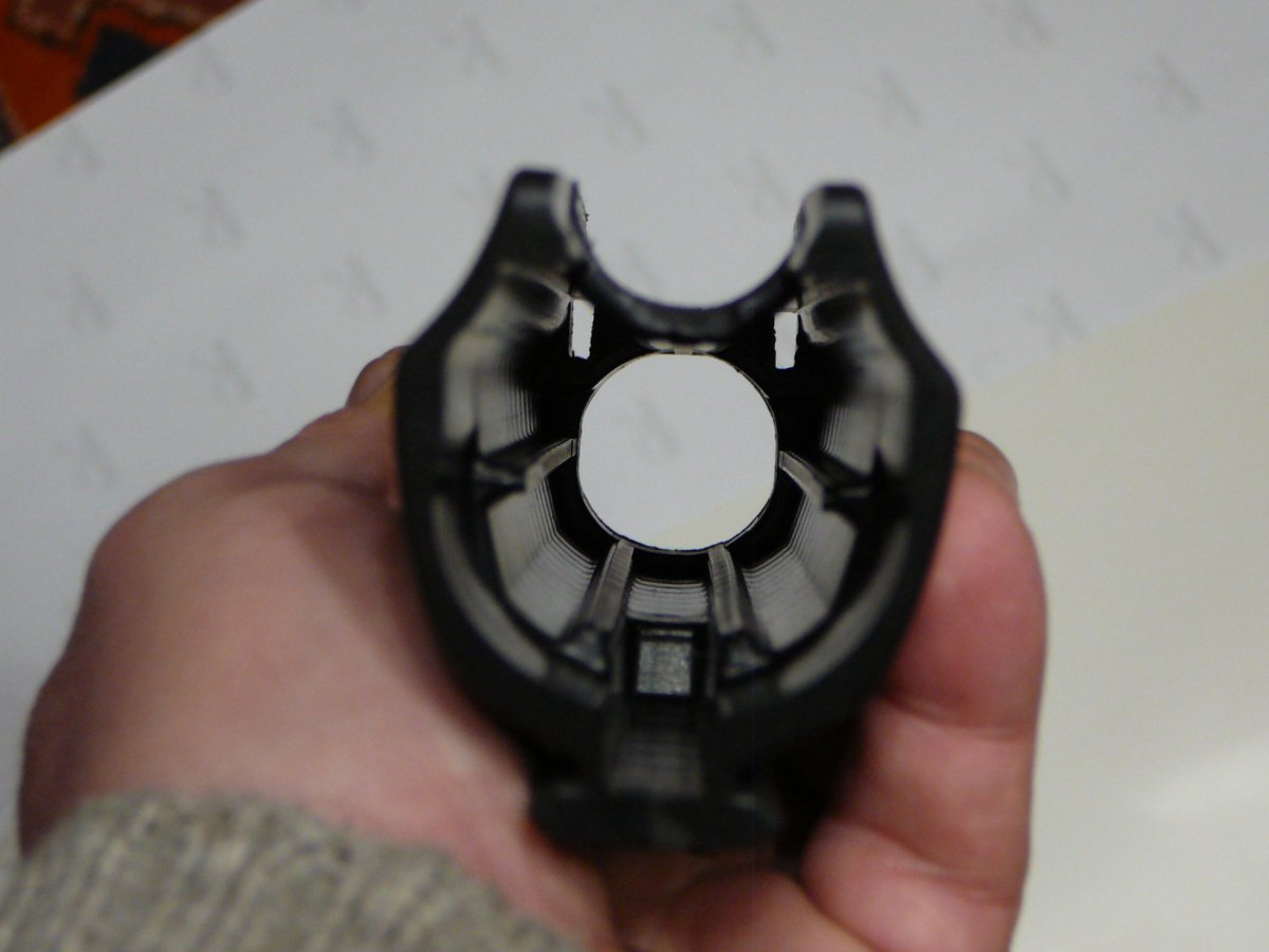

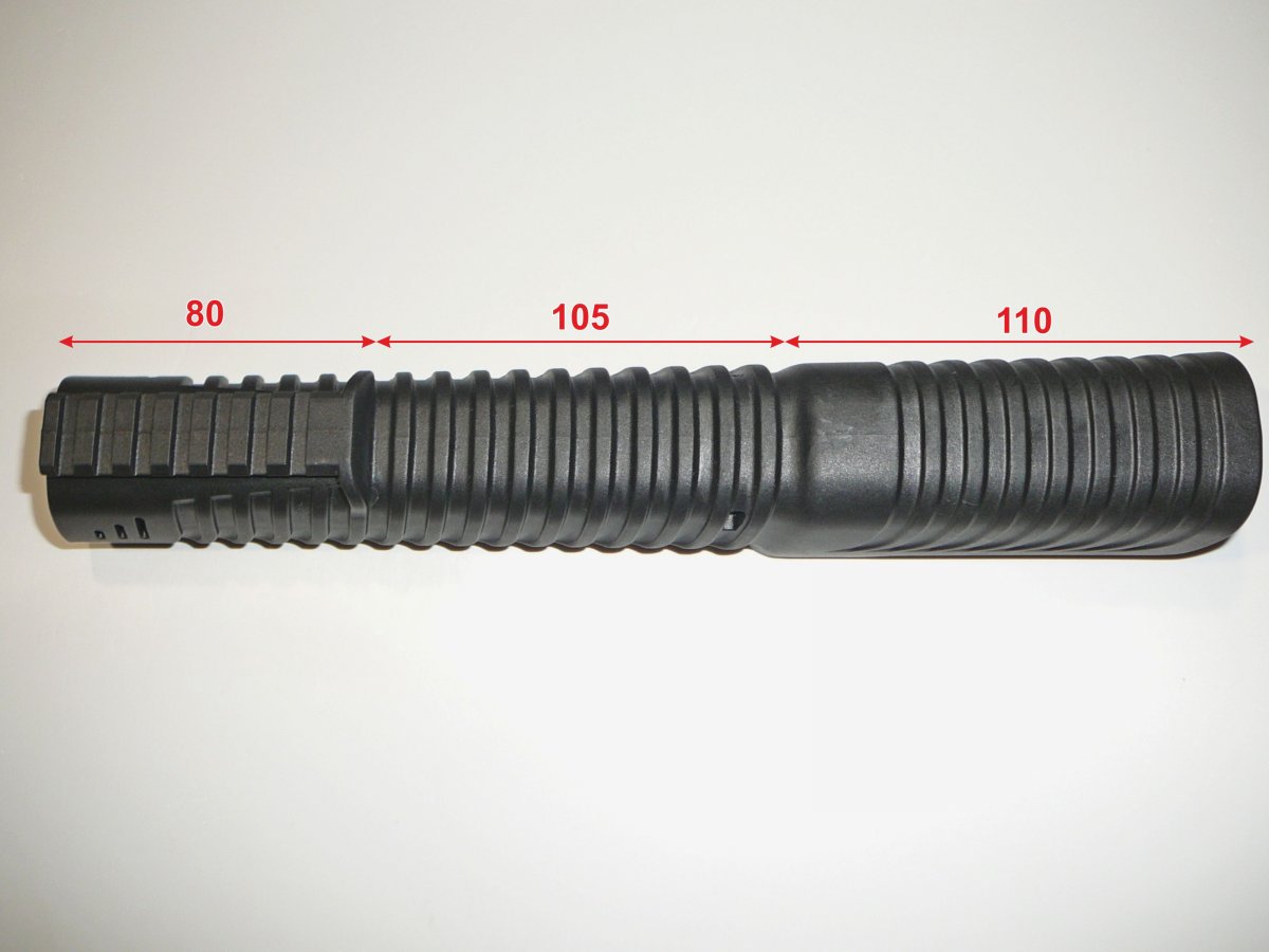

    Как и обещал, выкладываю более подробные фото цевья от помпы Таргет с размерами.

    На втором фото как фиксируется тяга в цевье, а то у меня в ато армс просто вставляется и цевье из-за этого телепается
    _AURUM_ подобається це.
  8. Kozhuh
    Kozhuh Leutnant
    1.275
    Днепр
    Здесь еле вставил, и то пришлось ножом чуть подрезать и фаску сделать. Иначе вниз только до половины тяга садилась. А так больше никак не фиксируется.

    А как вообще люфт у цевья большой? А то я у себя возвратную пружину изначально снял так цевье трындец телепалось, втулку с второпласта даже точил и ставил в цевье, напрягало просто капец.

    Да я бы не сказал, что большой. Хотя сравнить не с чем. Как по мне люфт приемлемый, а вот про втулку из фторопласта тоже мысль была - жаль заказать некому. С ней и труба магазина не будет царапаться. Я пока тягу до конца не посадил, даже туговато двигалось сначала.

    У бати хатсан у него нет такого люфта и там тяга заштифтована с цевьем, у товарища на мавре тоже телепается, то у меня из-за длинны цевья люфт кажется адски большим поэтому друг выточил втулку

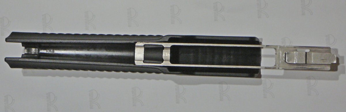

    Только что, разобрал свой Hatsan Escort Aimguard, перемерял грубо, линейкой и штангенциркулем. В принципе цевье подходит но не без нюансов. В Hatsan Escort Aimguard тяги контруются пином, отверстий под пин в цевье Таргета нет, придется сверлить. Возможно что то, что не отображено на эскизе придется выбирать дремелем.
    Закажу цевье в Стволе, на рождественских каникулах времени много, если эксперимент удастся, выложу фото отчет.

    Не знаю как у других, у меня на Узконе из магазина кроме пластика еще была вклеена металлическая пластинка в то место, где надеваются тяги. В этом цевье металла нет, но пластика даже с избытком немного. Очень туго надевалось. Хотя и на родном цевье люфт присутствует, но такой, что не раздражает. А мысль с фторопластовым кольцом - в любом случае здравая, была бы только возможность его изготовить.

    На 15-87 с небольшим напилингом станет, и скорее всего прийдется точить втулку на переднюю часть. Но понял, что просто установив это цевье на п/а, вынув газовый поршень, получим обыкновенную помпу. можно еще заморочится с регулируемым газблоком, но думаю и правильно подобранные втулки с этим прекрасно справятся.
