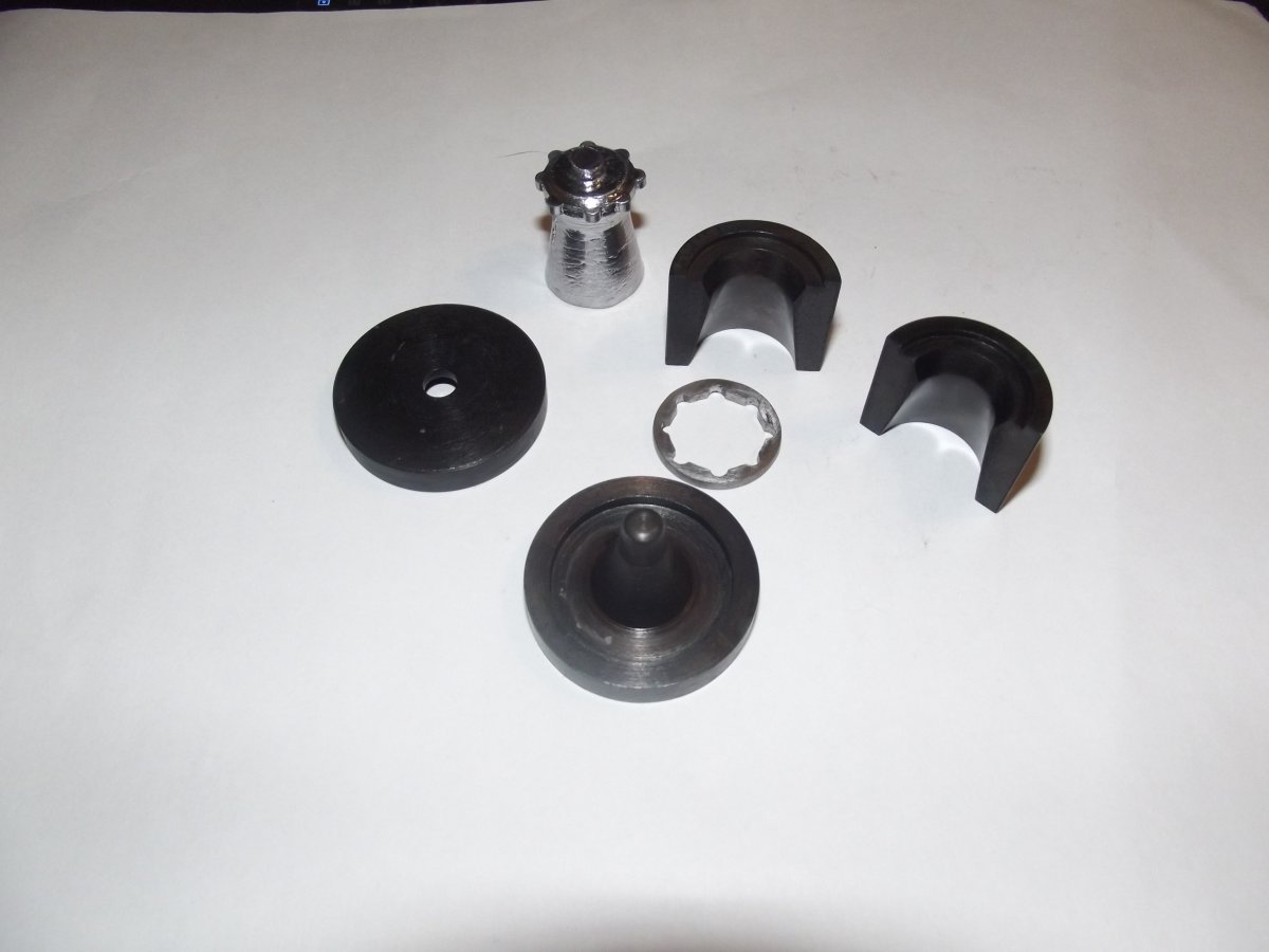

    Давно пора,процесс довольно интересный. В добрых традициях темы могу презентовать пулелейку. Пуля Диабола 12К калиберная (18.4мм) вес 35гр.

    А я наоборот эту пулю не понял.С Вас отчет по снаряжению,отстрелу.Реквизиты для отправки:beer:

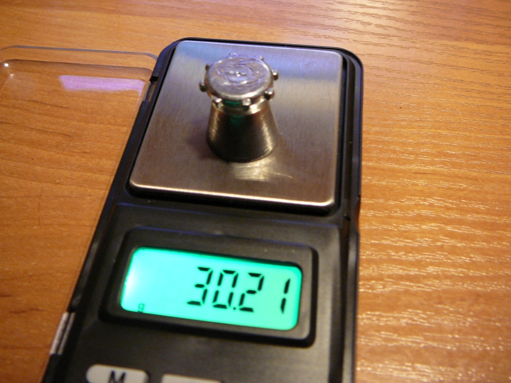

    У меня такая же по конструкции.. Только я просил мастера несколько облегчить пулю - получилось около 30 грамм и диаметр просил увеличить до 18,6 мм, т.к. зубчики отлично центруются даже в чоках.. Это Вы не у Алекса из Мариуполя заказывали?

    Я на протяжении более 15 лет прекрасно стрелял стандартной Диаболо (36 грамм) из своей двустволки с чоком (1мм) и усиленным чоком (1,25мм). А вот сейчас из цилиндра помпы пока не могу добиться стабильности.

    К сожалению от другого мастера. Лейки Александра вне конкуренции!
