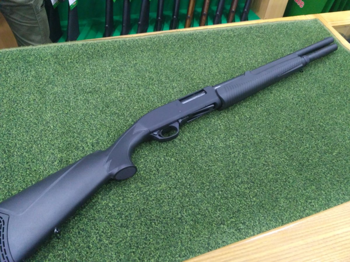

    Прииветствую сообщество!
    Нужен совет/отзыв по поикладу.
    Вот такому:
    Отзывов кроме как в ибисе-не нашёл(
    Цель именно бокового приклада: удобство пользования в машине с возможностью приведения помпы в полноценный профиль при срочном покидании(дороги у "0")
    Помпа: турок:) Кобальт П-20
    Парторг, Dr.Gonzo, Itonix та 3 іншим подобається це.
  17. CHASER618
    CHASER618 Oberleutnant
    1.768
    Приветствую камрад, вчерась один из моих камрадов что стал очередным владельцем хатсан аимгуард и не лайкнувший его весло - озадачился сменой приклада. Поехали мы с нин в ибис и он там помацал его... дикий люфт, ергономики нет, палец надо каменный что бы нажать кнопку неревода, цена ок 1к. Итог - взял на реиберте телескоп от ата с рук за 600грн. Лайт бу. Поставил и доволен как слон. Как и я их юзаю на помпе и па хатсан уже 3года.
    Парторг, Dr.Gonzo, _AURUM_ та 5 іншим подобається це.

    Спс за ответ. Я так же щупал девайсов а Ибисе. Вместо нажатия кнопки, подсказал продавец, весь приклад сдвигать удобнее для складывания. Но, люфтов я не увидел, на том что щупал, предпологаю разбитие отверстий поворотного узла-осью, со временем.
