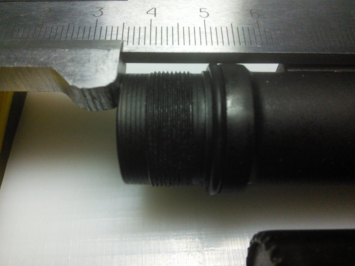

    Хатсан МРА, диаметр 21,5, длина резьбы 7-7,1мм, количество витков 9(10 неполный, заходной)

    Благодарю всех комрадов, чуть позже создам отдельную тему по параметрам резьбы гладкоствольных ружей, дабы она индексировалась по ключевым словам при поиске как по форуму так и через поисковик.
    Возникла мысль дополнить эту тему еще параметрами резьбы на трубе магазина различных помп/полуавтоматов для подбора совместимых удлинителей магазина.

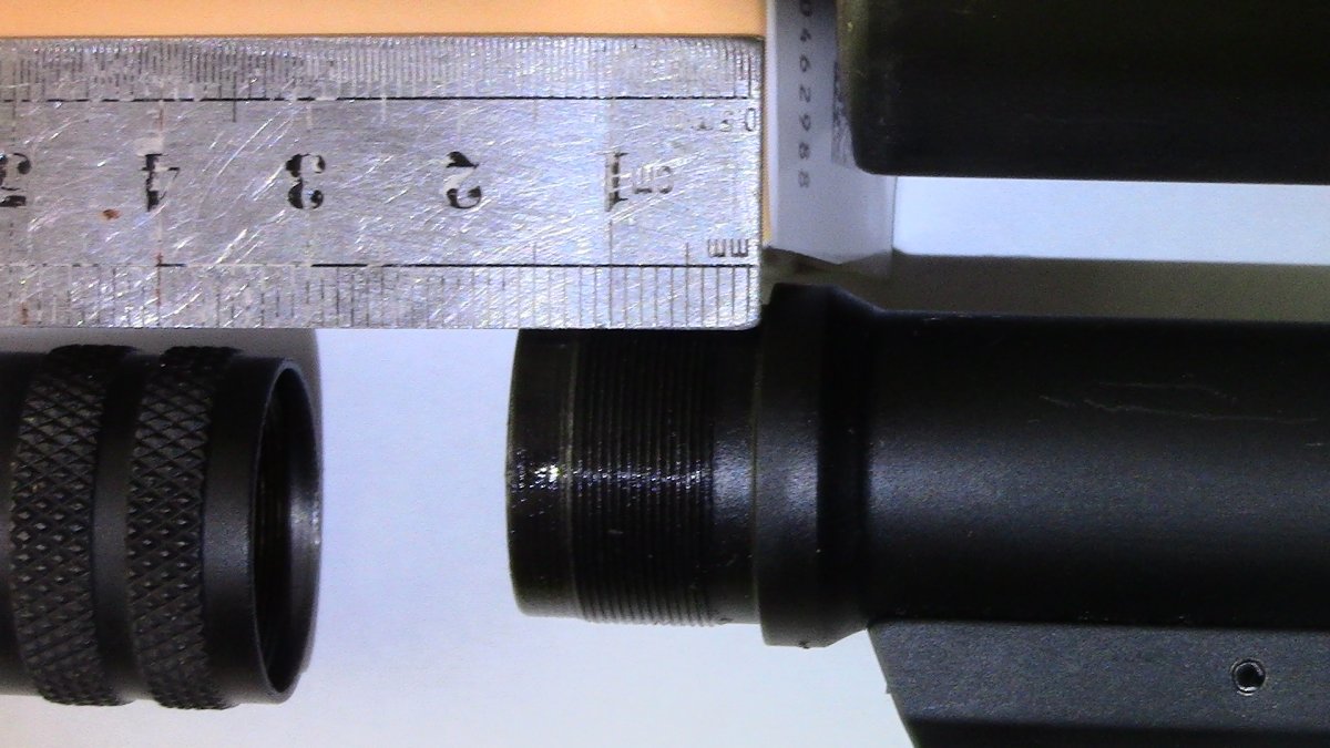

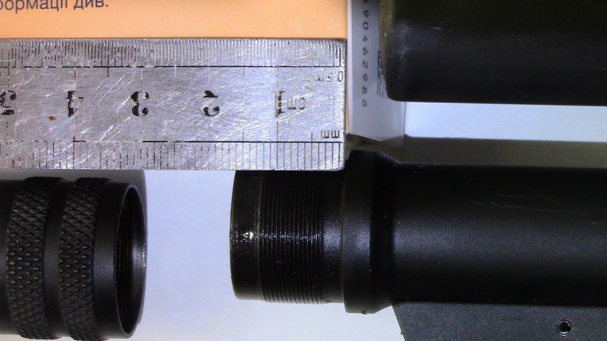

    Всем доброго времени суток! И так, моя эпопея со сломанным подствольным магазином закончилась. В итоге - наждачка это наше все :D. Заполировал внутреннюю часть, где были повреждения, и на том все и закончилось. По итогу могу сказать так (может кому-либо из будущих/нынешних владельцев помповых ружей от UZKON это поможет избежать моих ошибок) - подствольный магазин сделан из весьма мягкого метала, посему какие-либо серьезные механические воздействия на него не стоит проводить. Банально для примера - на подствольнике стоит крепление для фонаря - так вот вчера его зажал хорошенько, и пружина с подавателем уже не смогла нормально двигаться, останавливаясь именно там, где стоит подствольный фонарь. Далее - снимать сам магазин следует только руками, после предварительного прогрева места крепления подствольника и ствольной коробки строительным феном, при температуре не менее 350С. Если кому-либо интересно (там выше писали про резьбы и совместимость), могу сфотографировать резьбу с приложенной линейкой. Так что - еще раз спасибо всем кто откликнулся, и всем удачи!
