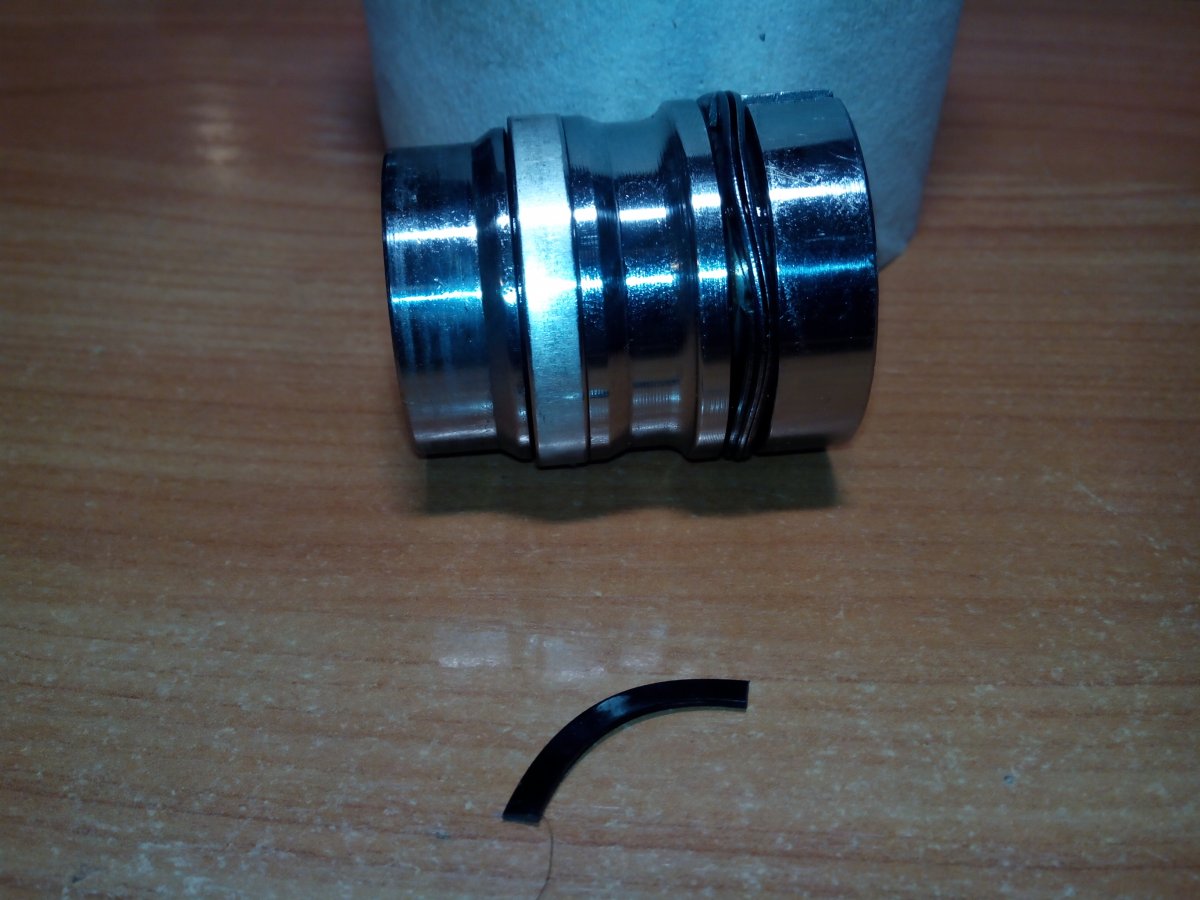

    Кстати про нещастья - может есть у кого кольца на поршень для хатсана ? а то у меня одно из трех лопнуло. Ибис предлагает купить ввесь поршень. А оно именно сейчас накладно. И как подлость случилось именно это дело в сезон охоты... не что бы уже весной... то можно было бы просто подкопить на новый поршень и не морочится. Новый поршень где то 800 грн.
    Может кто ПА распродает по запчастям...?
    https://reibert.info/attachments/img_20161112_003258-jpg.8031134/
    Я в соседней теме уже спрашивал.... советовали подобрать шайбу, но я пока дома болею ... на рынок не ездил что бы поискать.
    Crane075, рамзэс та Парторг подобається це.

    У вас еще разборный поршень? На моем МРА уже не разборный, при поломке шайб меняется вся деталь.
    Вот:
    Dr.Gonzo, Hubchmann, рамзэс та ще 1-му подобається це.

    Поршень разборный если гайку посаженную на локтайт открутить. Но в ходе эксплуатации она уже два раза сама раскручивалась. Никакой там локтайт не помагает на долго. Прямо сейчас я руками могу его разобрать. Пока не заменю кольцо, то на локтайт сажать гайку смысла нет.
    Хотя ибис в этом плане жжот- говорит у нас нет ключа что бы открутить такую гайку, потому мы меняем поршень целиком.

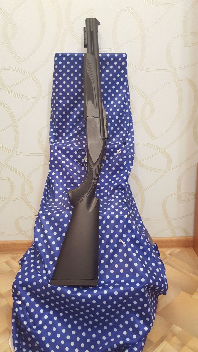

    скажите, а зачем снимали магазин? почистить?

    Доброго времени суток.
    Именно так - ключом брался практически у основания ствольной коробки, считай на длину указательного пальца - ну до 10 см. Так что даже один патрон не входит.
    Именно так - была мысль почистить магазин, ибо со временем начал наблюдать всякую гадость в виде грязи и пыли, которая местами из него выходила. Стрельбище, упавшие патроны, короче не самые тепличные условия для тренировок. Вот и подумалось, что пора достать и как следует почистить. Но, не судьба :D
    А по факту решения моей проблемы думаю так - в понедельник подъеду к токарям/фрезеровщикам, поговорю насчет того, смогут ли они выточить цилиндр под размер и прогнать его в подствольник на горячую. И вообще - стоит ли этим заморачиваться. Если же не стоит - то буду заниматься колхоз-тюнинхом из алюминиевых труб. Что поделать то...

    найдите фирму которая вам сделает этот магазин. Токарей больше в стране нет..они просто умерли от старости. Вся надежда только на ЧПУ. Почти все остальные сука на болту резьбу нарезать нормально не могут... что там говорить о магазине. Найти нормального токаря теперь сродни зайца в поле.
    Хотя вот вспомнил хорошего парня ... возможно вам он сделает магазин https://reibert.info/threads/tokarnye-i-frezernye-raboty-melkie.474128/
    И цены у него адекватные за работу.
    Kozhuh, Парторг, рамзэс та 2 іншим подобається це.

    Труба магазина должна быть железная. Найти б.у. шансов мало, но я допустим нашёл).Сразу совет, если всё таки вам смогут сделать трубу магазина(ещё раз, из железа!), то делайте короткую,до кольца ствола, а длину добьёте хачановским удлинителем. Но я бы всётаки ровнял родную.
    ЗЫ. У меня магазин выкрутился голыми руками без прогрева))

    Где находитесь? Если Киев то точите цилиндр подьедете ко мне кислородная горелка имеется прогреем и прогоним.
