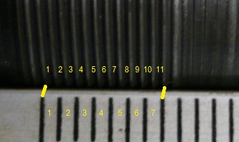

    пока поделюсь картинкой но от точно такого же как у меня хатсана сделанную нашим форумчанином и присланную мне https://reibert.info/attachments/viber-image-jpg.7846295/
    Позже свою выложу ... времени много (дома сижу болею) , но откручивать ДТК прямо сейчас нет желания.

    О, фото резьбы моего Escort MPA засветилось... :)
    На тот момент не было под рукой цифрового штангенциркуля, снимал на фоне рулетки. Но шаг резьбы там виден. Если нужно, могу сделать фото с штангеном, но можете поверить - у Hatsan Escort MPA 2016г.в. резьба 21,5х0,75
    Насколько я знаю, диаметр у данной модели не менялся, менялся лишь шаг резьбы. Изначально был 0,65, затем 0,7, теперь вот 0,75.

  26. ZHALo
    ZHALo Stabsgefreiter
    191
    Камрад, я конечно спорить не буду, Вам как владельцу виднее, однако я по фото вижу 11 нарезов примерно на 7мм, т.е. если я не ошибаюсь в математике, шаг резьбы 0,65
