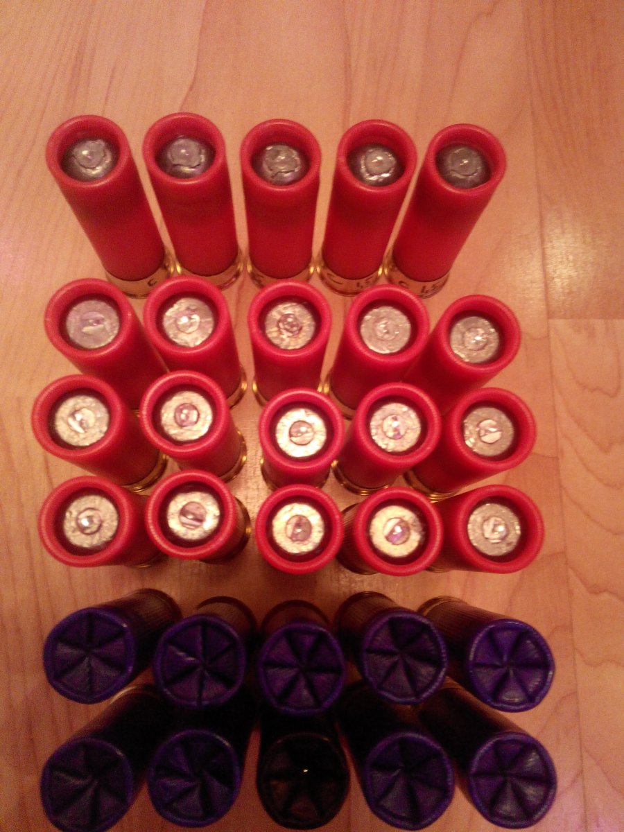

    Я сегодня немного помедитировал. Сделал партию патронов на порохе сильвер.
    Верхний ряд - пуля Lee в контейнере Спорт-24, Следующие три ряда - пуля Лиман в контейнере Спортинг-28.. Самый красивый патрон получился.
    Два нижних дробь №3. Предпоследний ряд навеска 28 грамм в контейнере Спортинг-28. Нижний 32 гр в контейнере Сильвер
    Гильзы под пулю - взял новые польские Pionki. Качество пластика под закрутку - бомба. И дешевле и качественней, чем молочные полупрозрачные Би Пи.

    Мне тоже Лиман в спортиге28 очень нравится, в основном ими и стреляю, процесс снаряжения радует, патроны аккуратные, и летит отлично! Только лепестки контейнера нужно перед снаряжением раскрыть/разрезать перемычки...

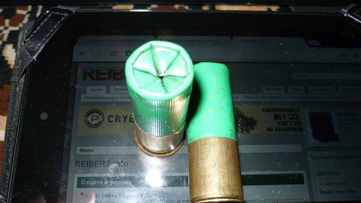

    Моя пятничная картечь)) Кстати. кто крутит патрики УПСками, не покупайте такие гильзы, те которые с высокой юбкой, страшный секас имел с нимим пока калибровал((( Купил 300 с хреном штук. Калибровка страшно геморная получается.

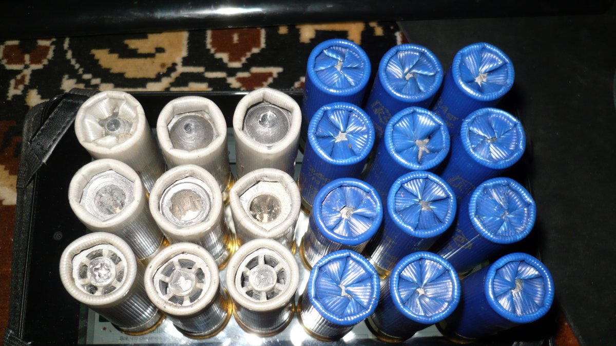

    А вот удалось разжится интересными пулями. Друг с работы, полковник в отставке и просто хороший парень, презентовал коробку старых патронов(Анатолий, там и нашёл ваш магазин кстати). Я их распатрошил и переснарядил. По белым верхние пуля бренеке, средние-калиберная пуля Маера, нижние, даже не знаю как назвается пуля, тоже калиберная. Синие-пуля спутник(шар), кстати увесистые оказались, масса 30 с мелочью грамм. На следующих выходных надеюсь расстреляю)

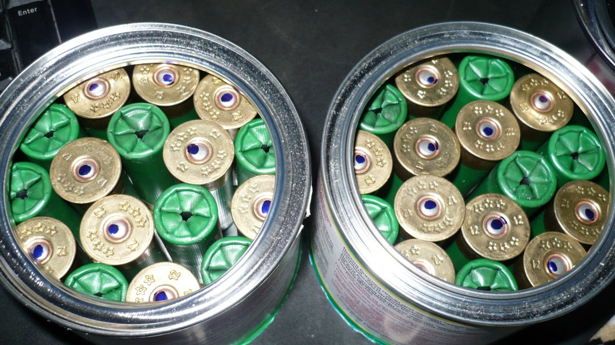

    Ну и немного лайф хака. А что вы делаете с банками из под пороха Крук? Я вот что))В такой банке они могут хранится годами.

    Что майера, что турбинка, полный оцтой, совковые пули(кроме Бреннеке) у меня ни одна не полетела, шар(спутник) тоже даёт странный результат, вроде как идеальная аэродинамическая форма, не опрокидывается, а летит всё равно хуже лимана...

    Кстати обратил внимание что Маера не очень то и отцентрована.Подкупает что они калиберные, по идее должны быть точнее подкалиберных. Будем посмотреть, но вы меня растроили) Постараюсь отфоткать результаты.
