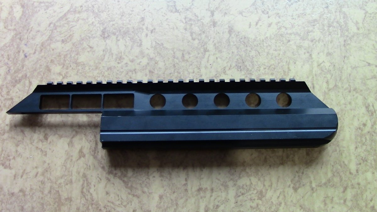

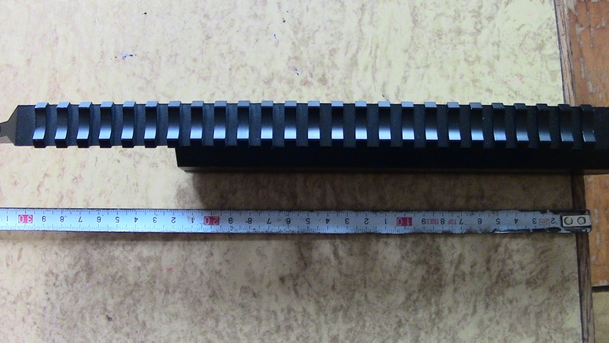

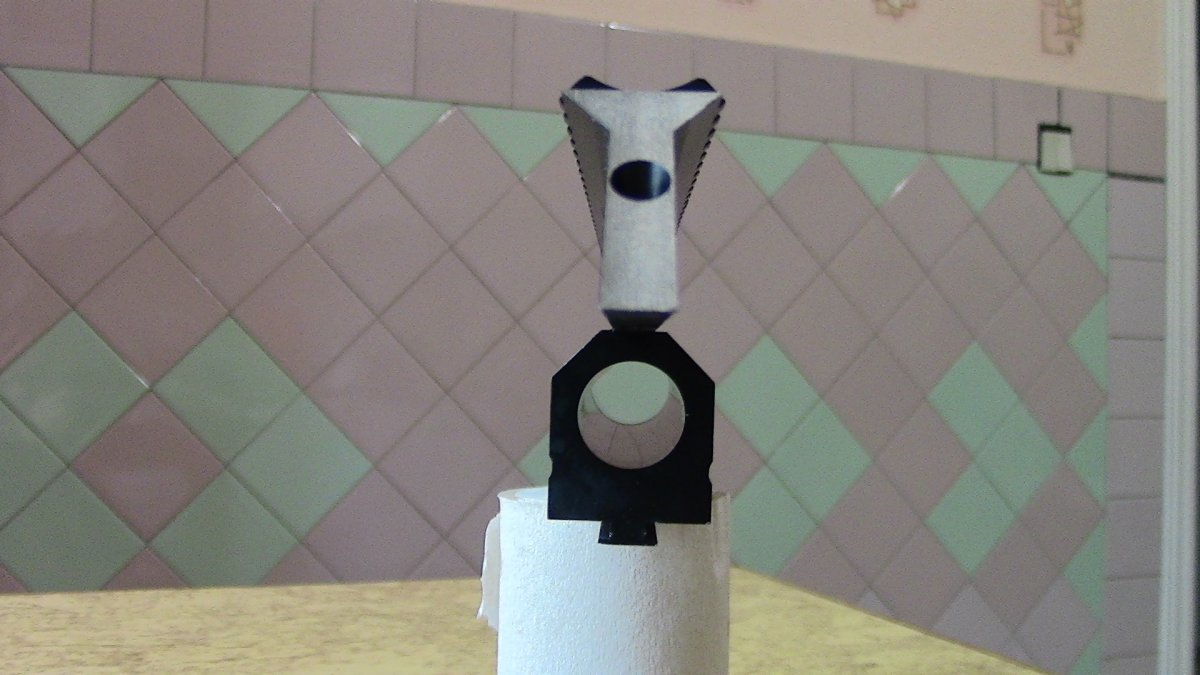

    Попалась цікава деталька,взяв.Хлопців "рукодельнічать" тут вистачає,може кому цікаво можу подарувати.Матеріал алюміній. 01.JPG 02.JPG 03.JPG

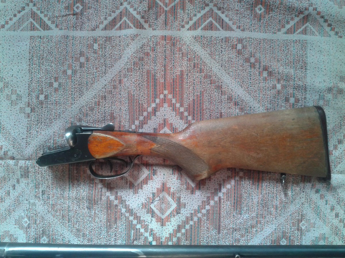

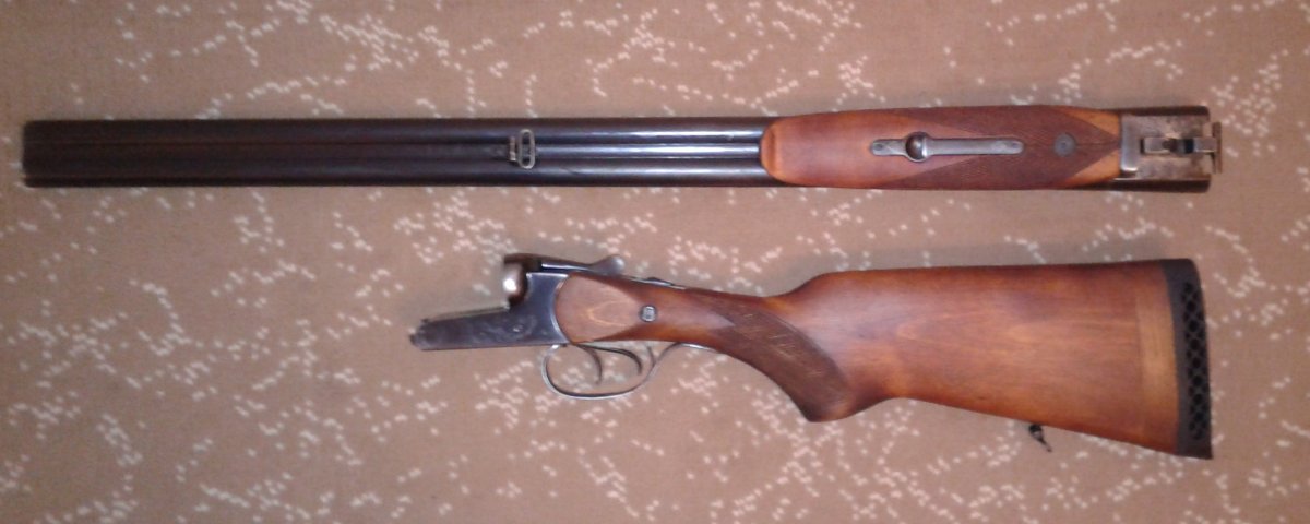

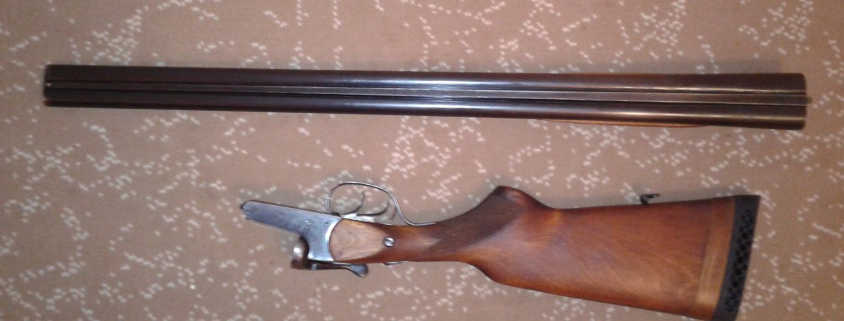

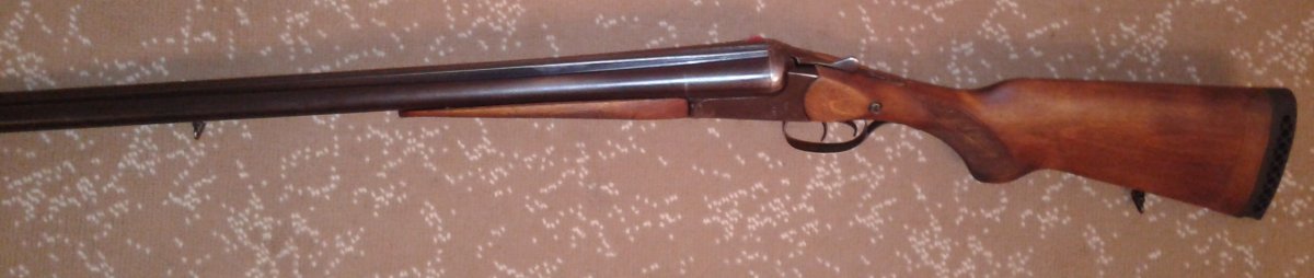

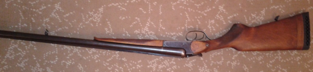

    Добрый вечер,камрады.Сегодня закончил вычухивать свое приобретение ИЖ 58 МАЕ,в исконном виде его нельзя было явить взорам почтенной публики.Купил очень незадорого.Поэтому пришлось приложить руки и время.

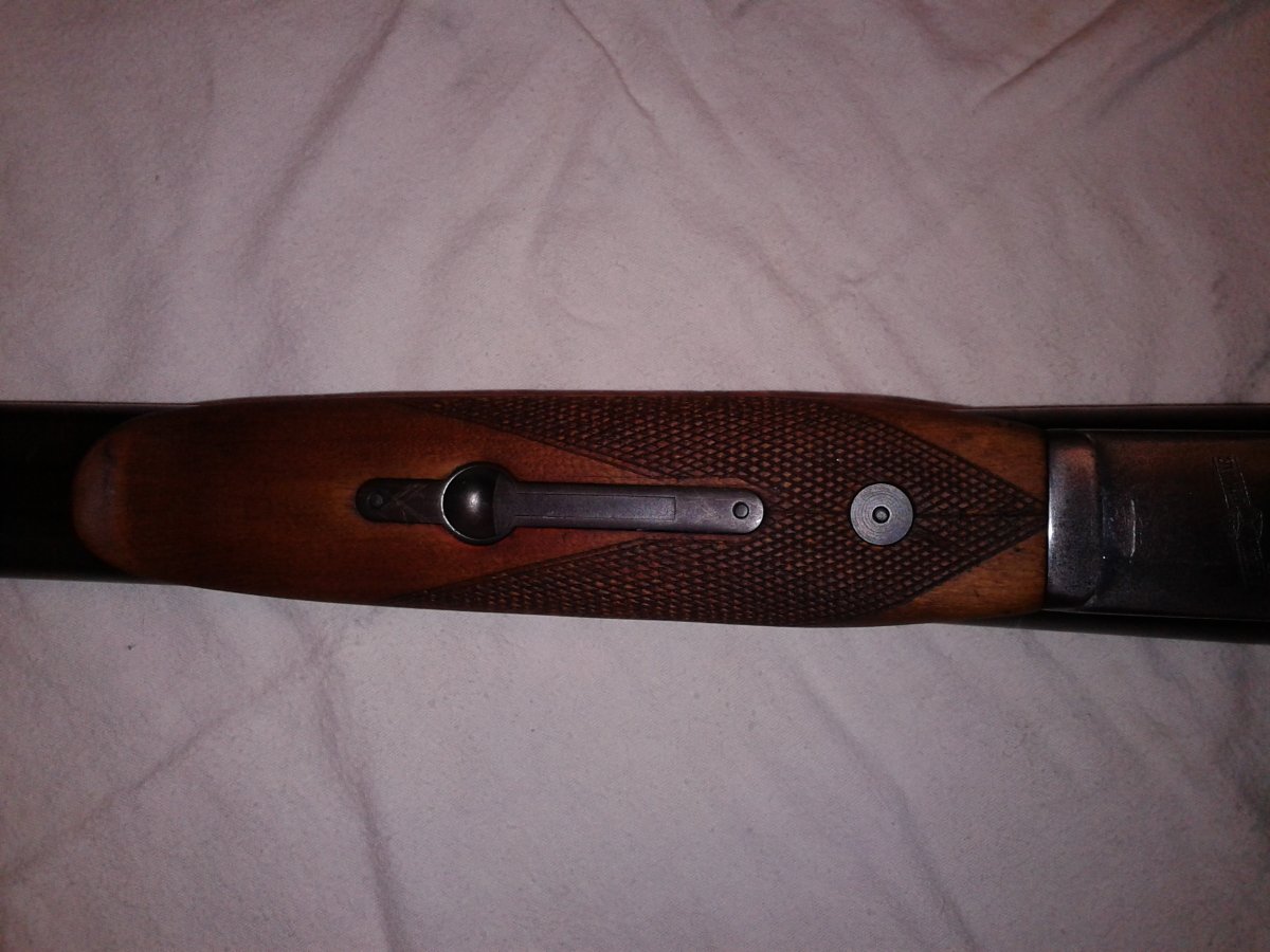

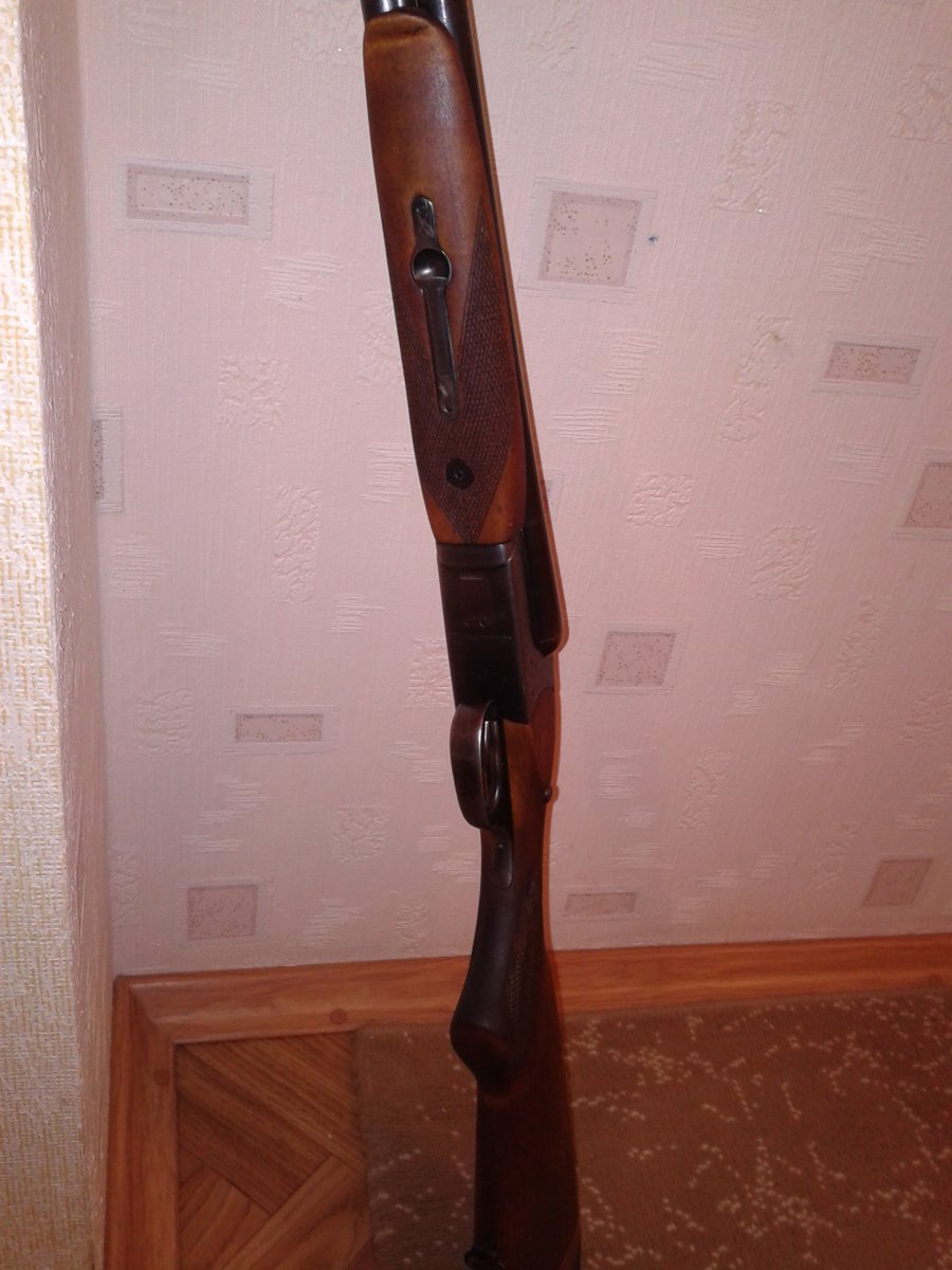

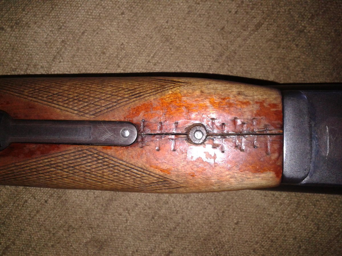

    Цевье:было и стало.

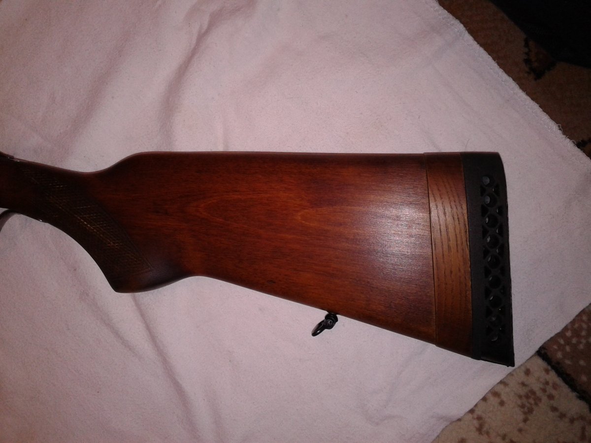

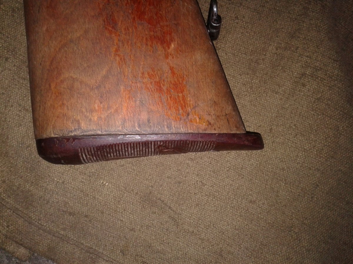

    Приклад:было и сделалось.

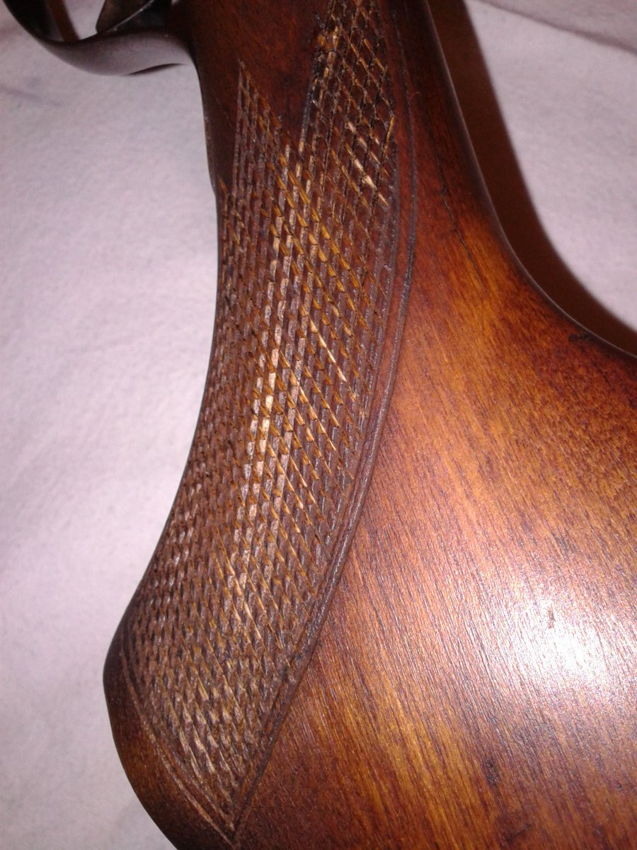

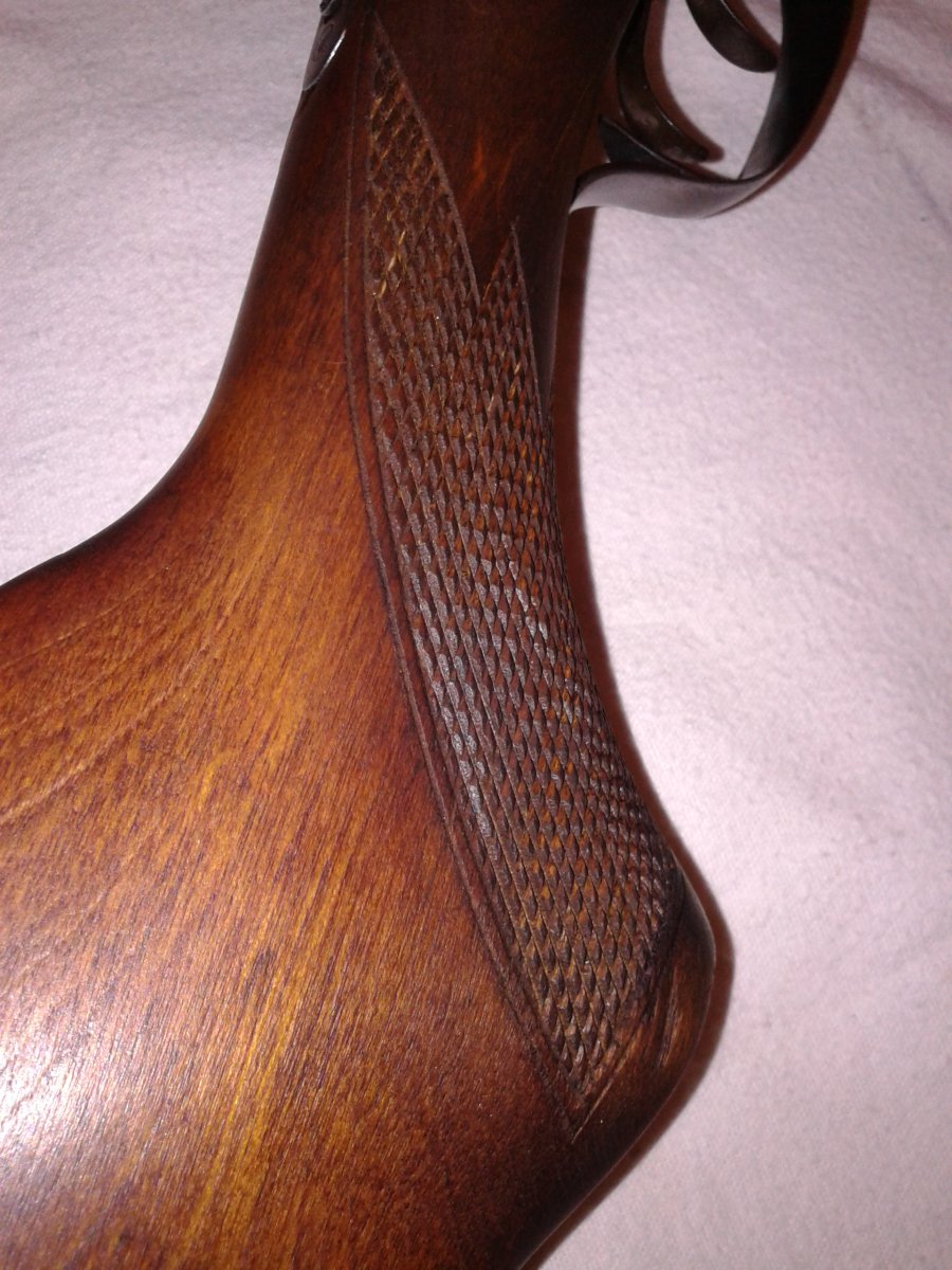

    Обновил насечку.Теперь можно и в поле.

    Респект!
    А я всё никак свой ТОЗ-54 до кучи не соберу...
    Метал не трогали?

    Роман. в очередной раз скажу, что у Вас Золотые Руки. Просто супер!!!

    Очень незначительно подправил наклеп на штоках толкателй механизма экстракции.Ну и весь механизм в колодке перечистил.А больше в железо не вмешивался.А,вот еще что сотворил.В приклад со стороны затыльника вкрутил гужены с наружной резьбой 12х1,75 и внутренней М5.Теперь затыльник и регулировочные проставки можно менять хоть по сто раз на дню,без ущерба для дерева.Крепится все к прикладу винтами М5 со шляпкой под внутренний шестигранник.

    Мда, мы до такого не додумались...
    Вот для кого делали те "стандартные" приклады, смотрю Вы тоже сантиметра 3-4 добавили.
    По металу я имел ввиду полировку и воронение, на моей местами пошел налёт, надо подворонить, да все руки не доходят...

    Предыдущий хозяин укоротил стандартный приклад на 25мм.Пришлось возвращать исходную длинну,плюс затыльник с аммартизатором.
    По воронению ничего не делал.Лень.Слишком хлопотно,как для ружья не на полку.
