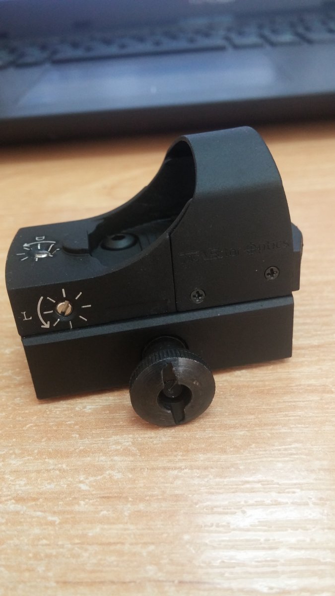

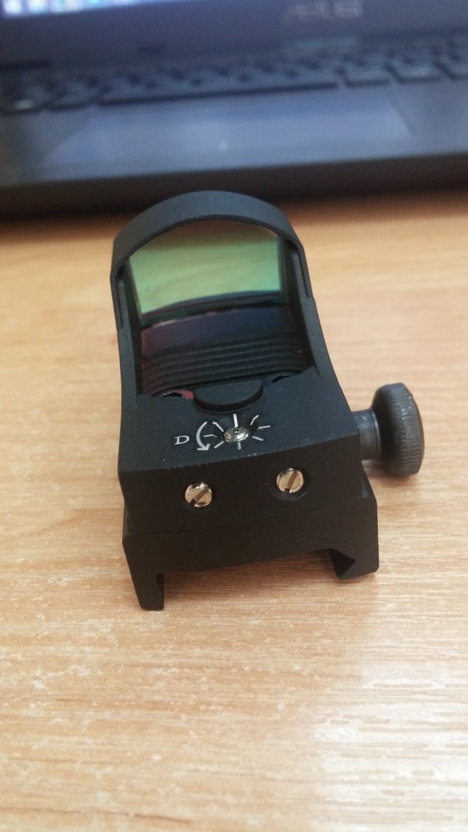

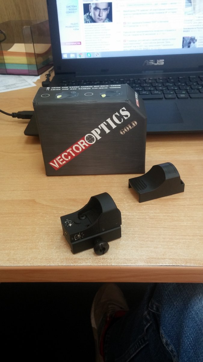

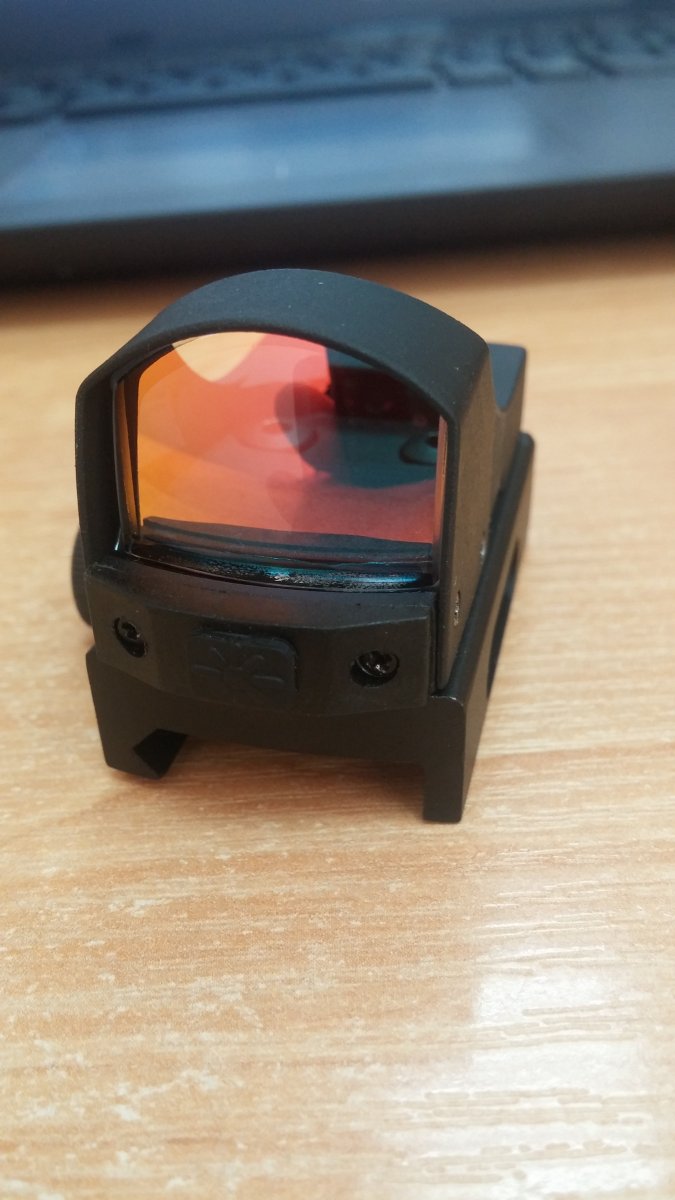

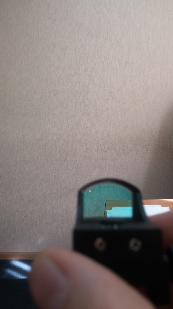

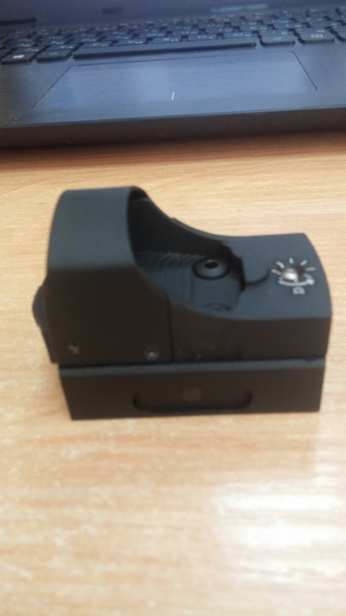

    Всем доброго времени
    Приплыл долгожданный калиматор 20151002_131521.jpg 20151002_132543.jpg 20151002_132656.jpg 20151002_132704.jpg 20151002_132709.jpg 20151002_132716.jpg 20151002_132733.jpg
    теперь дело осталось за малым ,пристрелять
    по качеству на первый взгляд вполне прилично

    Поздравляю! Качество должно быть в норме.
    Я тоже на второе ружьё жду когда приедет коллиматор)

    Внешне хороший. Хочу такой себе на Hatsan EA.
    Поделитесь контактами плиз. Где покупали? На AliExpress?

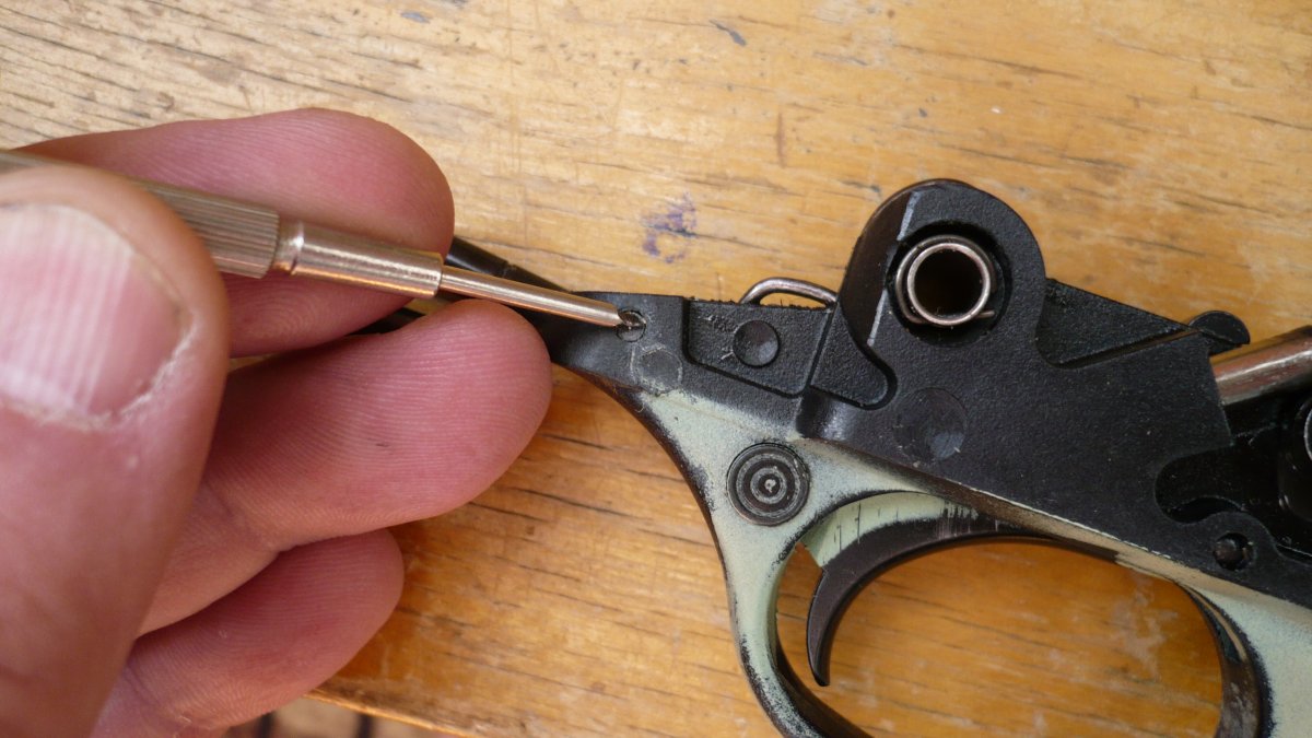

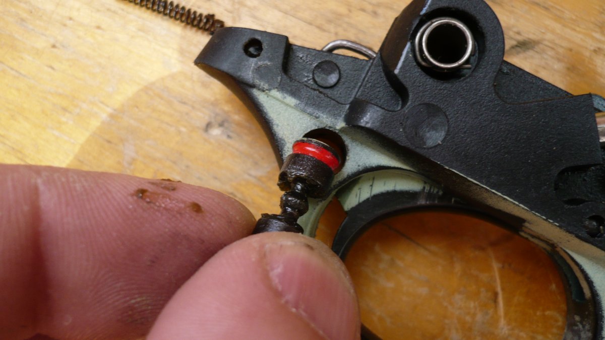

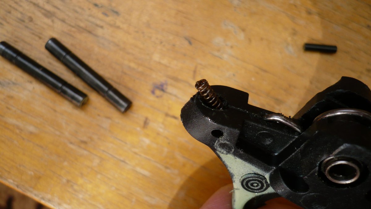

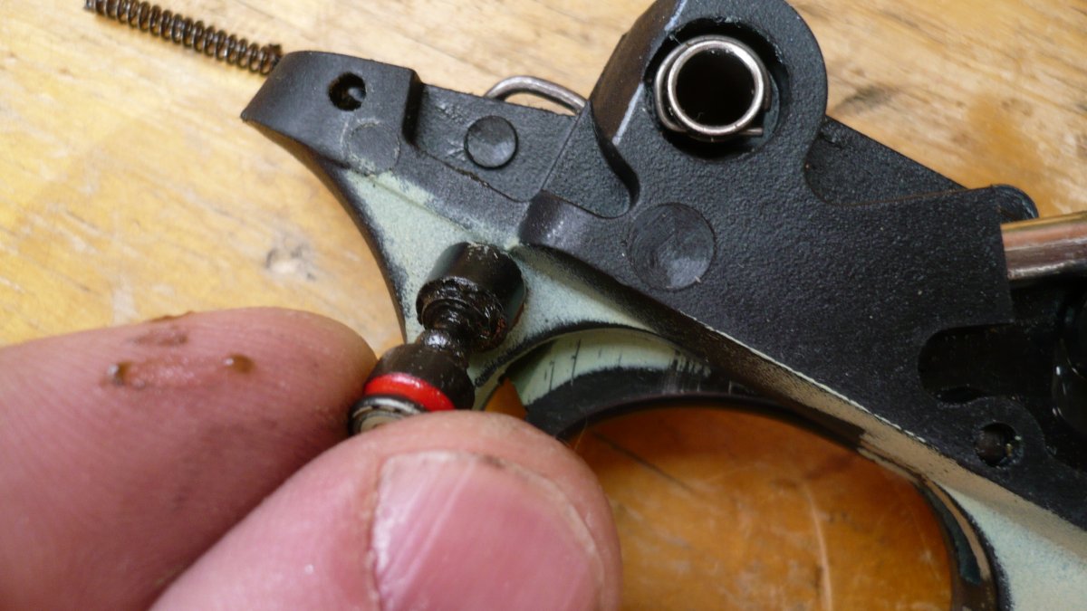

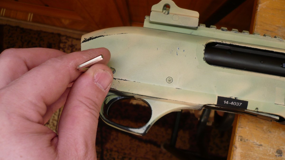

    Переустановка предохранителя под левшу:
    1) Снимаем приклад и пистолетную рукоятку
    2) Выдавливаем пины со стороны надписи UZKON
    3)Выдавливаем штифт пружины предохранителя
    Важно не дать пружине выстрелить, поэтому страхуем её пальцем
    4)Извлекаем предохранитель
    Переворачиваем его на 180 градусов
    5)Собираем все в обратном порядке.
    Важно. Пружину предохранителя полностью утопить во втулку тонкой отвёрткой и после этого устанавливать блокирующий штифт, всё должно стать легко на место, если штифт ставится с большим усилием то ему мешает пружина, проверить что бы пружина была полностью утоплена, с усилием штифт не ставить потому что предохранитель станет мего тугой.
    Забыл, пины забиваем с противоположной стороны, где нет надписи.
    Гдето так)

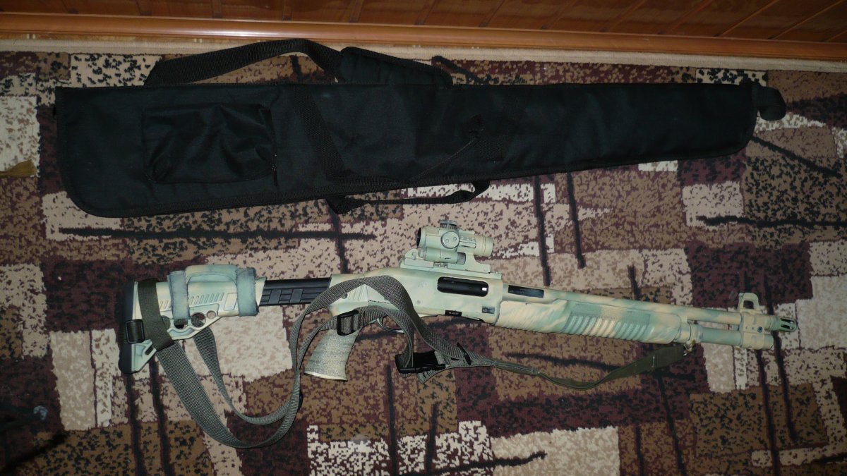

    Магазин снимается путём нагревания ствольной коробки в месте где он вкручен. Я по глупости со стороны дульного среза выковырял заглушку. Вот подумываю может удлинить его теперь. Лазить в магазин не стоит, там чисто, можно просто вэдехи через отверстие в заглушке пшикнуть. По поводу калика. Тут ситуация такова что специфика немного другая хранения оружия. В боевых действиях действительно всё должно быть прикручено намертво к оружию и оно всегда в руках(в SAS во время второй мировой запретили оружейные ремни, что бы боец всегда держаол оружие в руках). На гражданке проблема №1 это хранение и траспортировка ружья. С каликом оно у меня займёт весь сейф)))У меня два чехла
    этот от РПД, вещь не реальная, ружьё влазит с каликом, но на улице на меня в комке и с этим чехлом смотрят не хорошо))
    Купил менее милитариский чехол
    Но в него ружьё с каликом уже не влазит никак, да и с пистолетной рукояткой тоже еле еле влазит, этот чехол идеален когда ставлю весло.
