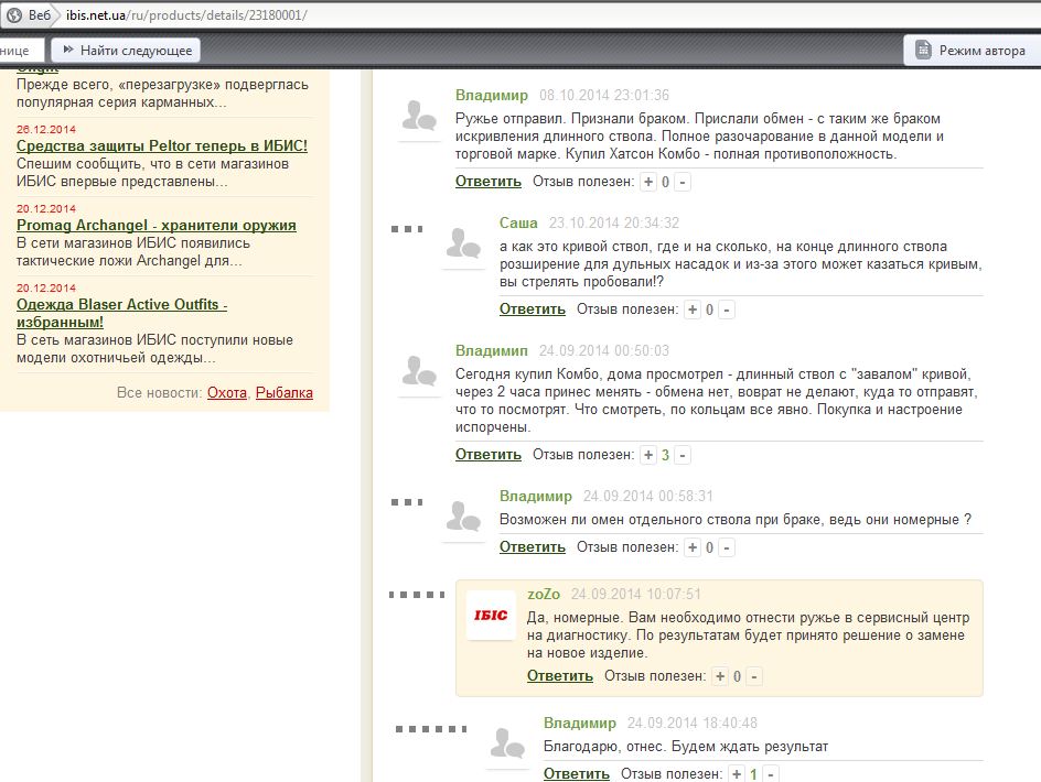

    В коментах на сайті ібіса були пости про викривлення довгого ствола на AS-15.

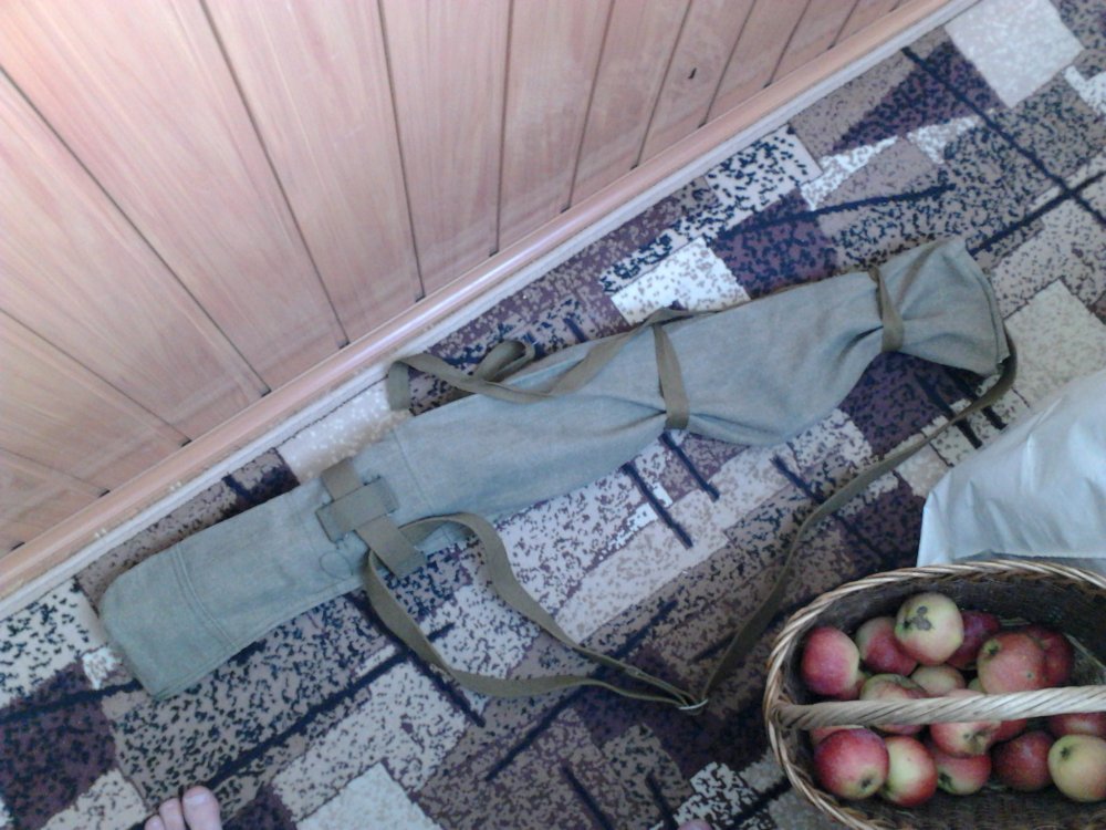

    IMG_20140911_075322.jpg P.S. И у меня вопрос. Кто какой чехол использует для Uzkon AS-16?
    Нужно что-то бюджетное, для перемещения ружья между тиром и домом.
    Использую советский чехол от РПД.
