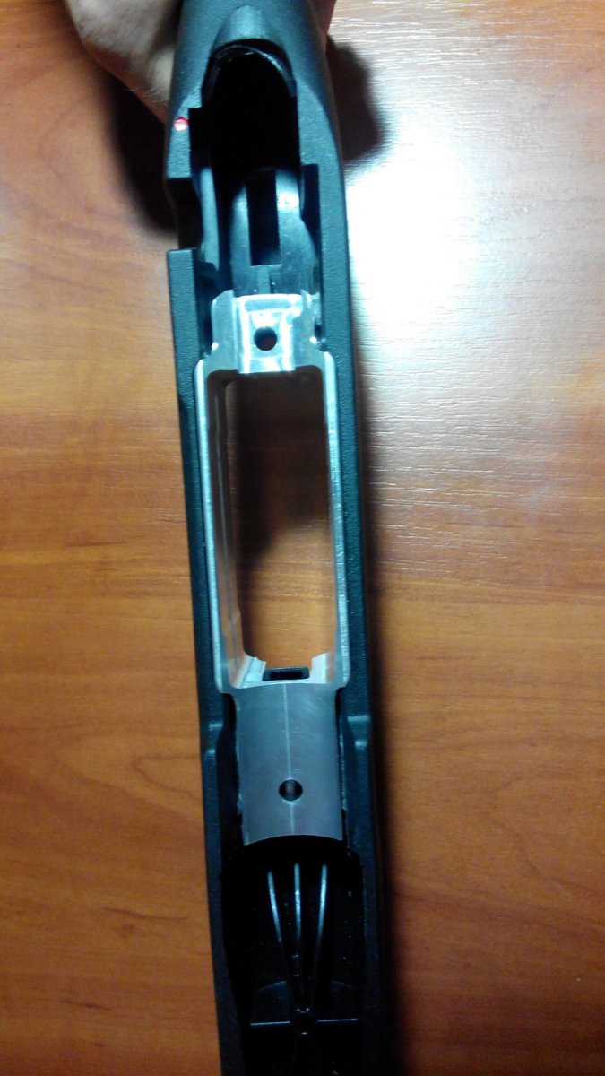

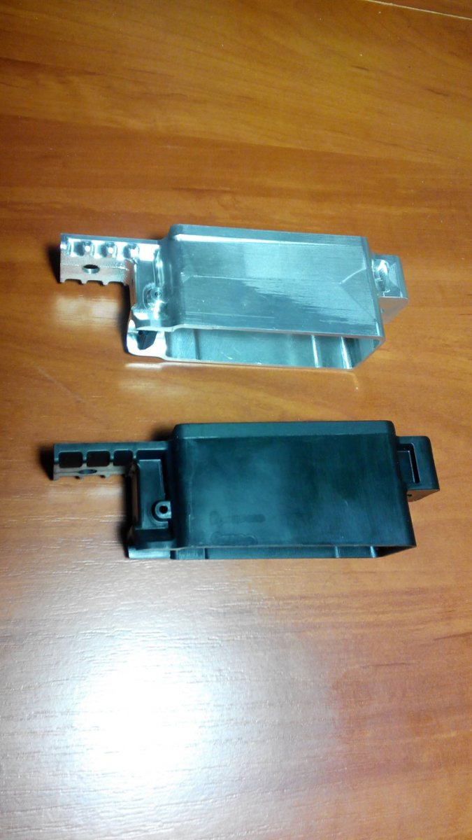

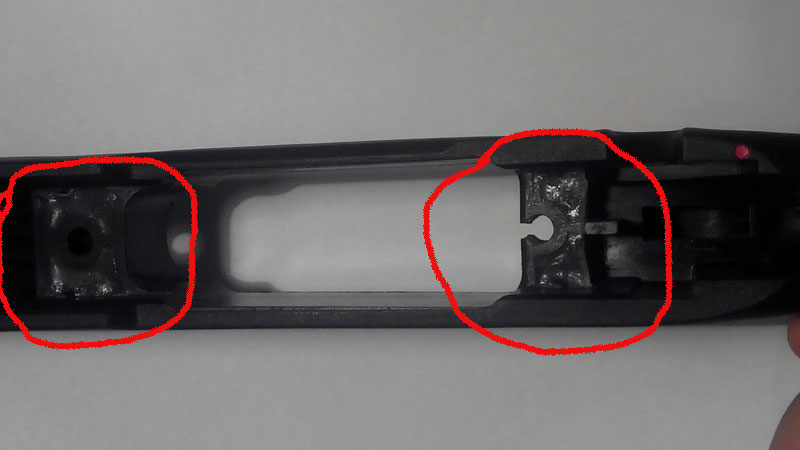

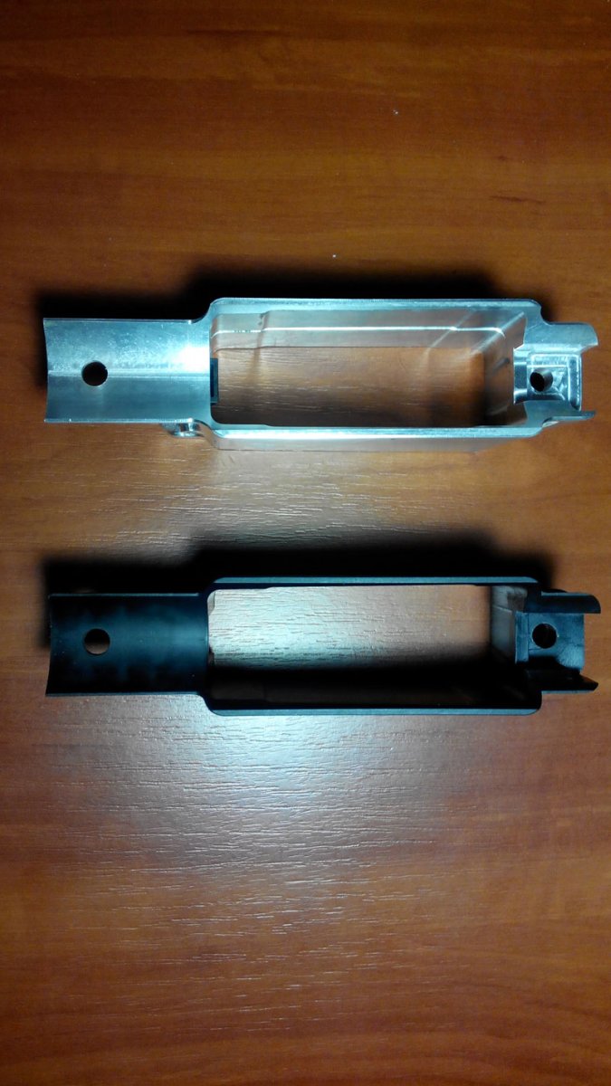

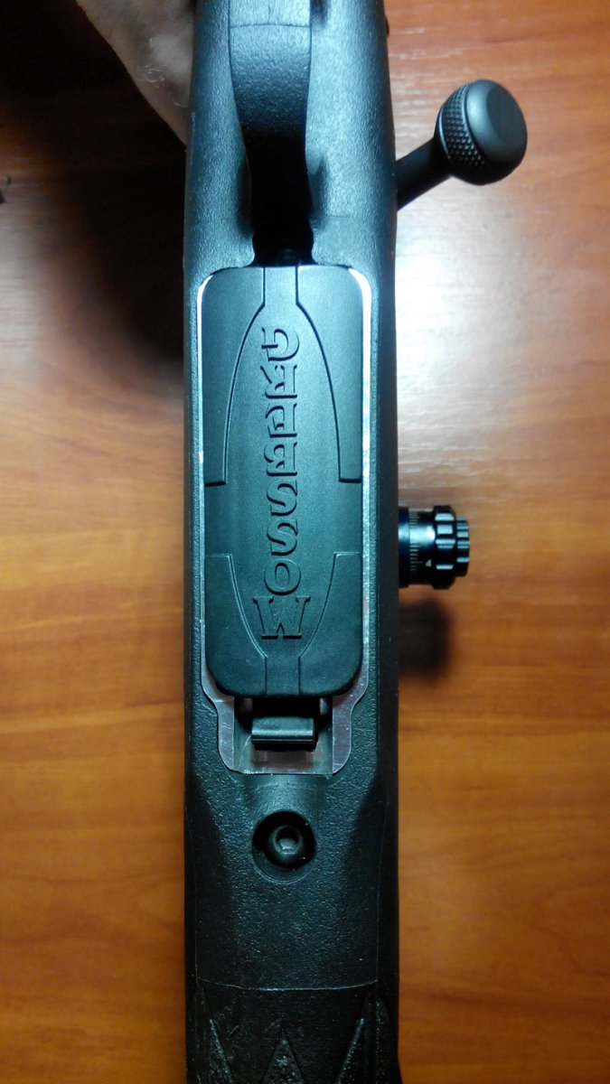

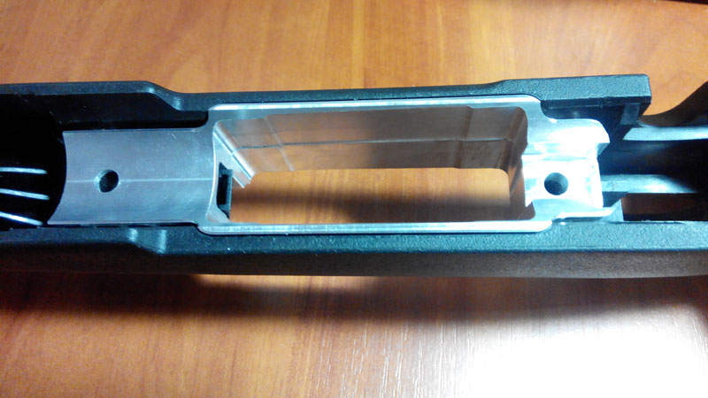

    Всем привет. Немного отпишусь по винтовке.
    Вообщем в пятницу встретился с мастером:
    - проверили крепление оптического прицела;
    - проверили регулировку УСМ, смазали УСМ;
    - разобрали и собрали винтовку, с нужным усилием затянули ложевые винты, посадили их на фиксатор.
    Напомню:
    - ложе в местах крепления было усилено "Девконом";
    - из дюраля была изготовлена "постель ресивера" (она же шахта магазина)

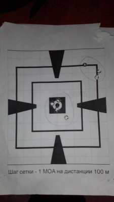

    Отстреливал в воскресенье. Температура +3, небольшой дождь со снегом, дистанция 100 метров. Было 17 шт матчевых патронов Lapua Scenar 168 grn.
    Довольно долго пристреливал прицел, но потом получил групы 0.5-0.7 МОА.
    Цель достигнута. Винтовка приведена к нормальному бою. Винтовка стала довольно точной. Я думаю, что в процессе тренировок, а также с помощью подбора боеприпаса и эти группы можно будет уменьшить.
    На первом фото одна из пристрелочных мишеней - группа 0.7-0.8 МОА
    На втором фото группа из трёх по центру 0.5 МОА. Потом я сделал глупость - встал (чего категорически нельзя делать), посмотрел в трубу и решил сделать четвёртый выстрел и получил отрыв.
    В общем, после довольно серьёзных доработок я получил винтовку с высокой точностью.
    Останнє редагування: 3 лис 2016
    Majestic, Vortan, Dr.Gonzo та 8 іншим подобається це.
