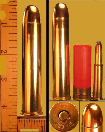

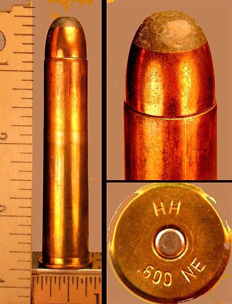

  12. рамзэс
    рамзэс Major
    17
    33
    2.462
    украина
    НитроЭкспресс,почти 150 евро за патрон.Не разгуляешся.

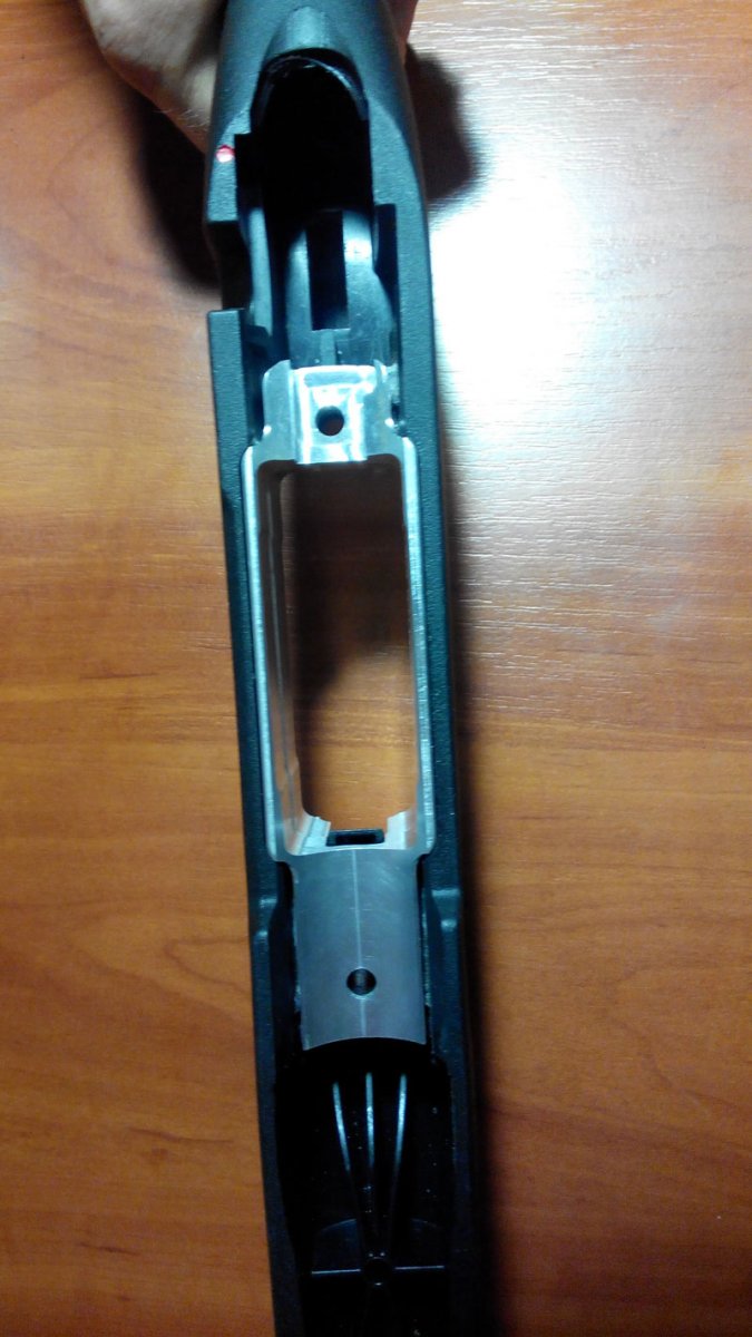

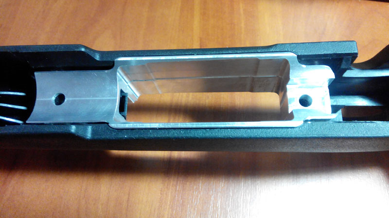

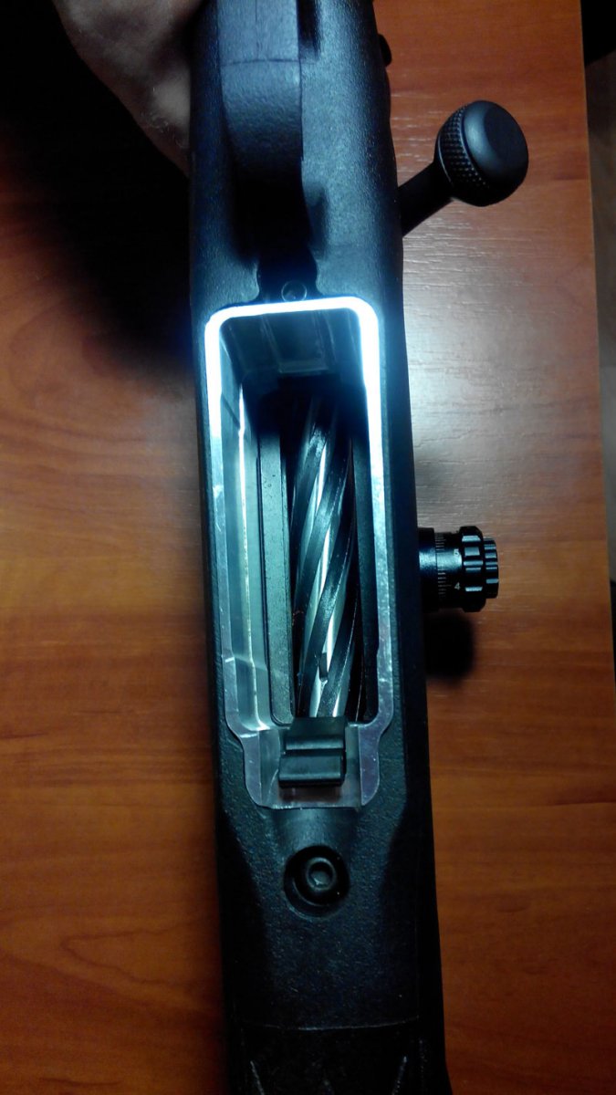

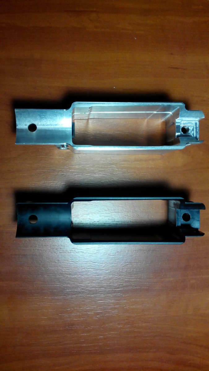

    5. А теперь ВНИМАНИЕ!!!!! Американец! Нарезной!

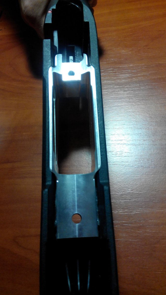

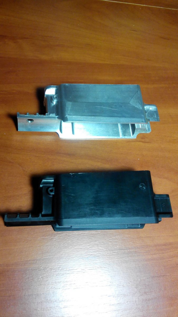

    Mossberg Patriot, 308 WIN. Владею с февраля 2016 года. Регулярно стреляю. Вкинул в винтовку уже кучу денег. Из коробки стреляет плохо. Для приведения к нормальному бою требует существенной доработки.
    Рассказываю и аргументирую. Сразу говорю, что это не мои личные "траблы" и проблемы. Это проблемы, характерны для линейки данного оружия, от бюджетных, до самых дорогих моделей.
    Вообщем, по порядку. Купил винтовку, обкатал ствол по науке Первые два раза отстрелял, вроде-бы точно. Потом кучность резко стала ухудшаться - 1,5-2 МОА для болта - ну это просто п...ц.
    Причины и что я делал для их устранения:
    а) Заводские планки планки "вивер" открутились через 20-30 выстрелов, с завода закреплены без фиксатора резьбы. Для устранения дефекта я вообще заказал изготовление цельной стальной планки "пикатинни". Но точность не улучшилась;
    б) Я поставил нормальную оптику, хорошие кольца, кучность не улучшилась.

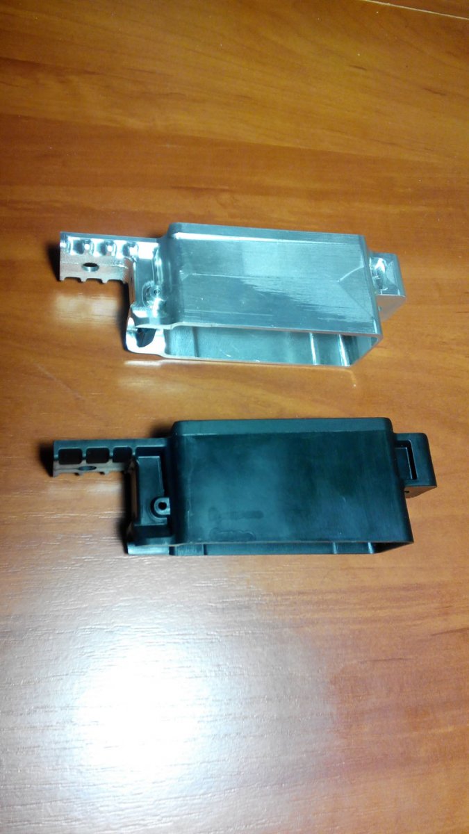

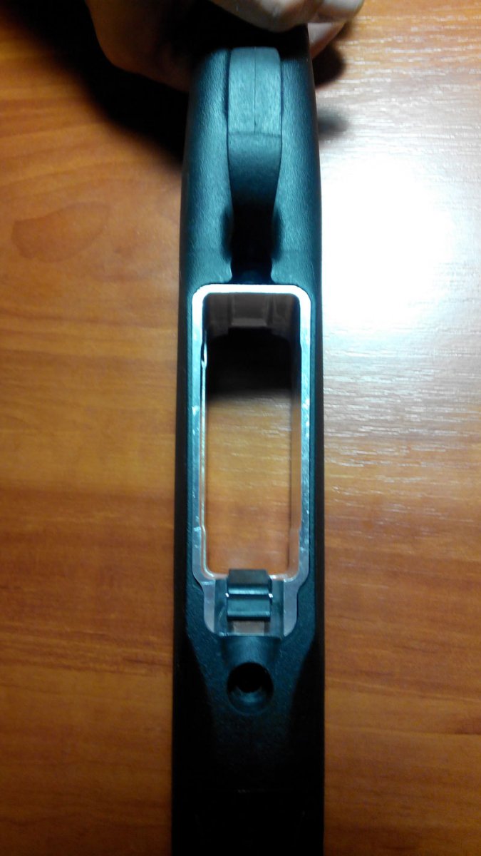

    в) После очередных стрельб я приехал домой и увидел, что ложевые винты практически не закручены. Я взял специальный ключ, начал их затягивать, и...... услышал щелчок
    Оказалось, деталь, которая является одновременно шахтой магазина и постелью ствола выполнена ИЗ ПЛАСТИКА. При попытке затянуть ложевые винты она просто трескается!!!! И таких случаев уже много. Отдельно она не продаётся. Т.е. невозможно жёстко закрепить ствол и ложе. Без этого точная стрельба невозможна,
    Один мой знакомый, нашёл возможность изготовить эту деталь из дюраля и у него винтовка стала стрелять 0.5-0,7 МОА,
    Деталь очень сложная в изготовлении. Я с большим трудом нашёл, кто мне её сможет сделать. Мне её изготовили из дюралюминия на 4D фрезерном станке с использованием 3D и 4D технологий. Но это уже не дешёвое удовольствие.
    Фото прилагаю

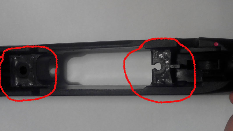

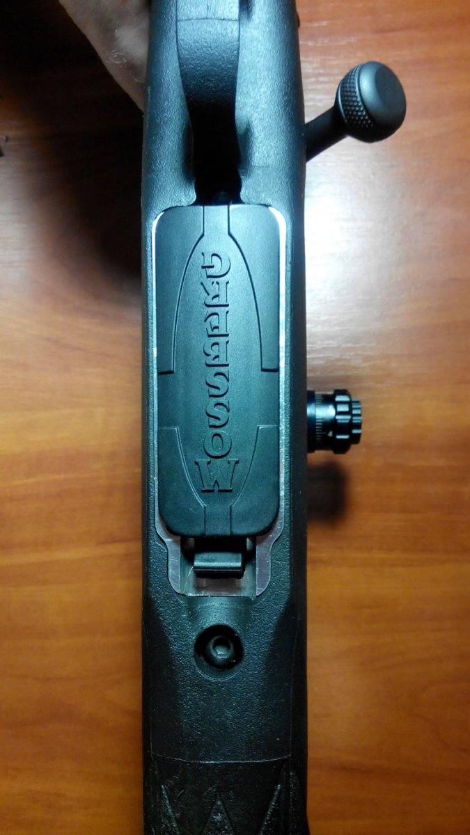

    г) следующей проблемой оказалось очень хлипкое пластиковое ложе. В местах крепления ложе к стволу маленькие пластиковые трубочки под лапой отдачи хлипкая пластиковая перегородка. Хлипкое ложе не даёт возможность плотно закрепить ложевые винты и точно стрелять.
    Было принято решение укрепить ложе. Оружейный мастер места крепления к стволу, а также упор для лапы отдачи в ложе усилил, залив "Девконом", получили монолит.
    Думаю, что теперь винтовка должна быть очень точной, ствол и УСМ там хорошие, но пока не отстреливал, планирую на след выходных, тогда отпишусь и возможно выложу видео по проблемам Моссберга и путям их устранения.
    Вообщем, фото прилагаю.
    От Американского качества я ОХУ@Л!!! Турки таких БОКОВ не допускали.
