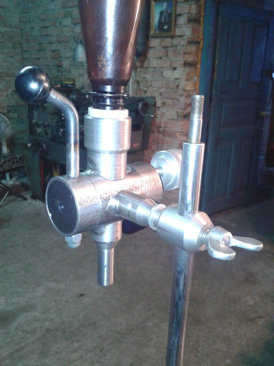

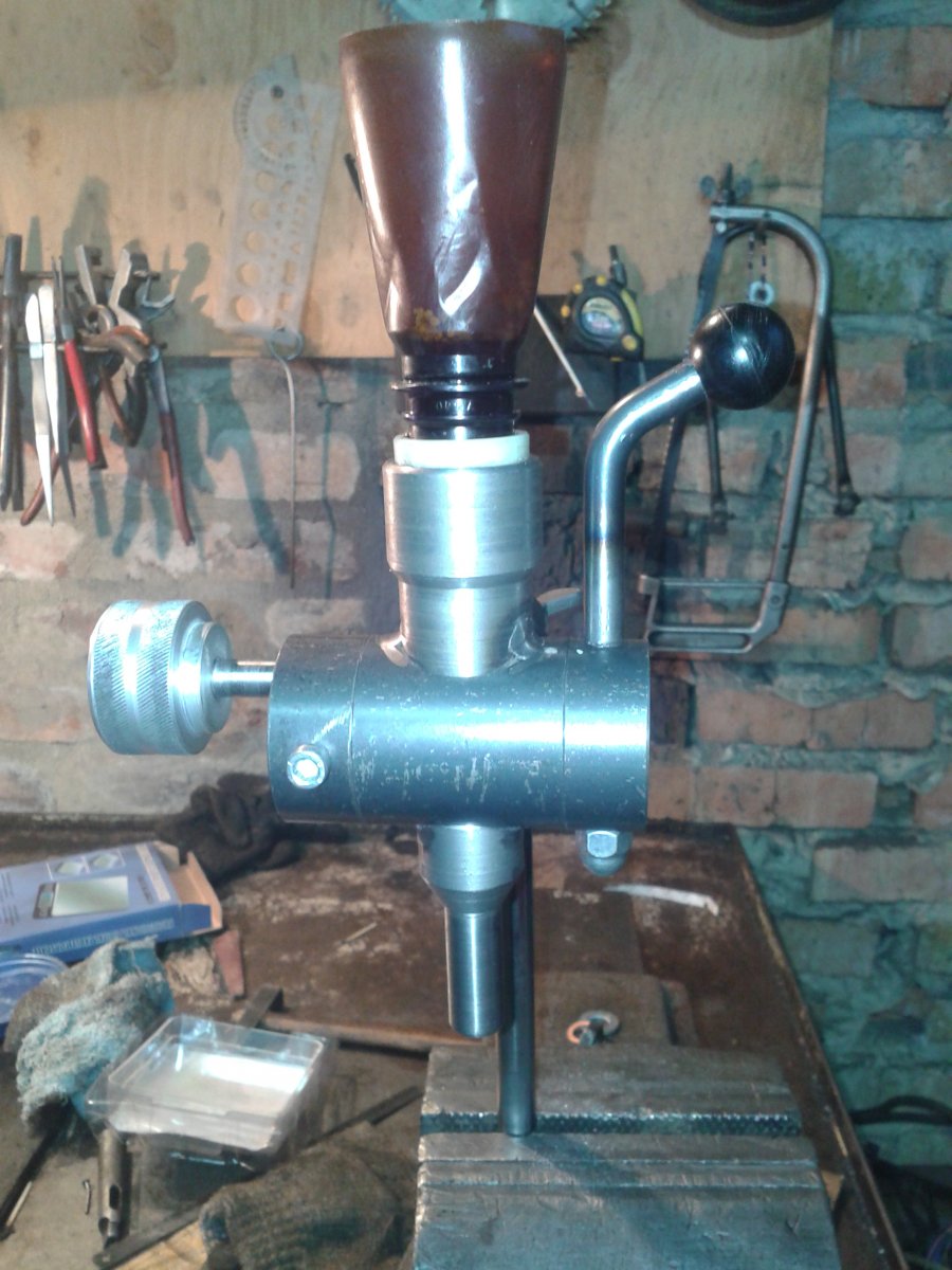

    Добрый вечер добрым людям.Представляю вам черновик дозатора.Пока еще не очень отшлифовано,но функцию свою выполняет.Навеска регулируется вращением колесика с левой стороны.По часовой стрелке-уменьшаем,против часовой-увеличиваем.Вес изменяется за счет изменения камеры дозатора.Устанавливаться будет на столе для релоада между станком и триклером.

    В ёмкости для порошка сделайте рассекатель, иначе навеска будет гулять в зависимости от наполнения бункера.
    Синяя деталюшка, ложится на дно бункера, для выравнивания давления порошка.

    Спасибо за высокую оценку моего "творчества".Если Вам нравится и Вы заинтересованы в приобретении,значит получилось неплохо.
    Теперь по существу.О цене не думал.Продавать,или делать на заказ тоже не планировал.Делаю сугубо для себя.Поэтому назвать цифру не готов.По материалам ПРИМЕРНО гривен на 150(труба,пруток,капролон с молибденом,болт головки блока цилиндров от ГАЗели,аллюминий,капроновый шар,барашек 10Х1,5,шток аммартизатора,гайка М8 глухая,винт М6 под внутренний шестигранник).По затратам времени,если только им заниматься,часов 10-12.Отдельная плата фрезеровщику(снять радиусы-40грн.)и сварщику(20 грн).В среднем цена работы-70-80грн. в час.Итого в районе 1000грн.Еще покрасить нужно.Фабричный купить проще.Делал потому,что интересно.

    Спасибо.Учту.Про рассекатель слышал,смотрел видео.Дозатор использую для ускорения процесса снаряжения патронов с ОБЯЗАТЕЛЬНЫМ КОНТРОЛЕМ НА ВЕСАХ и доводкой навески на триклере.

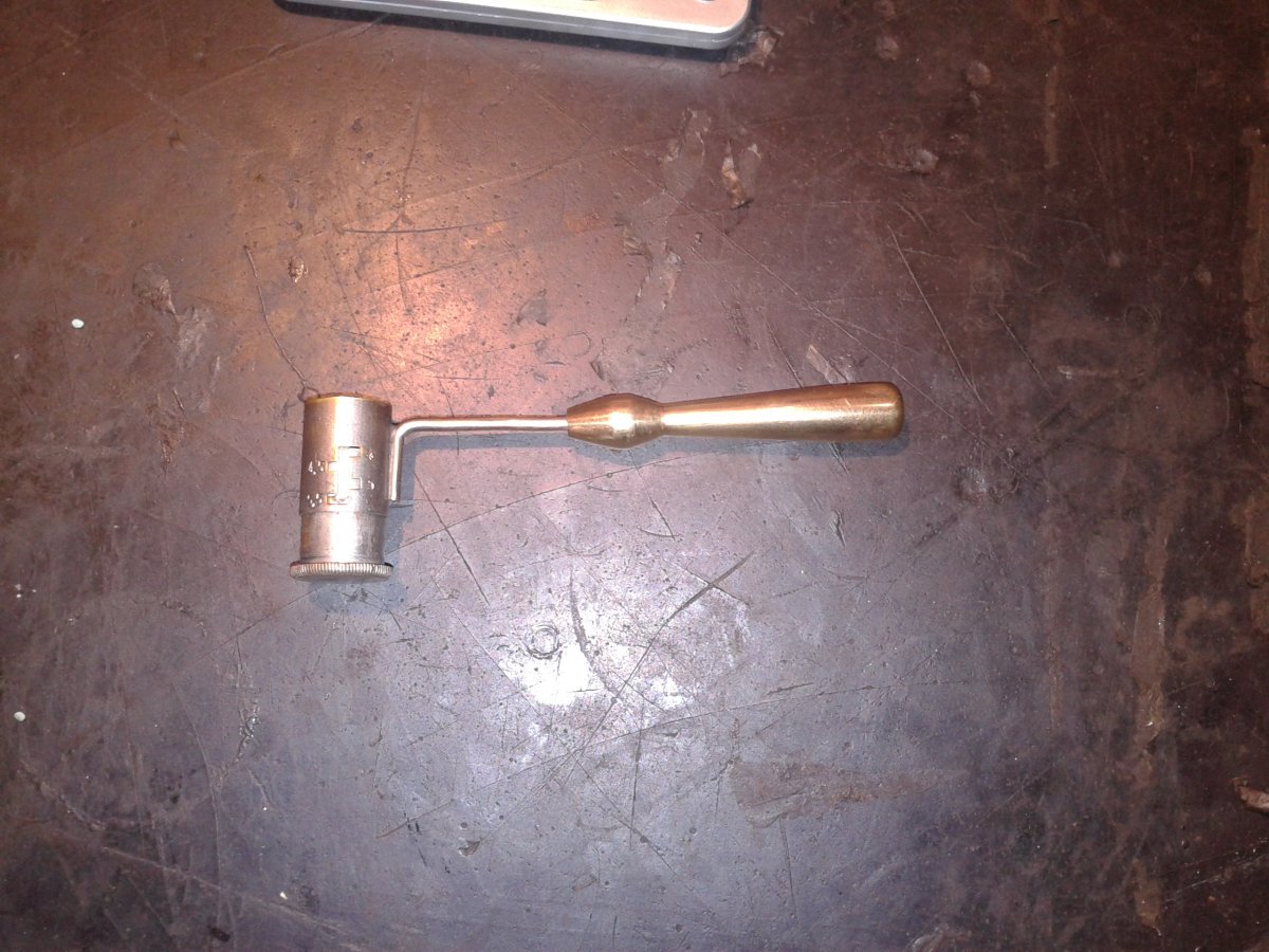

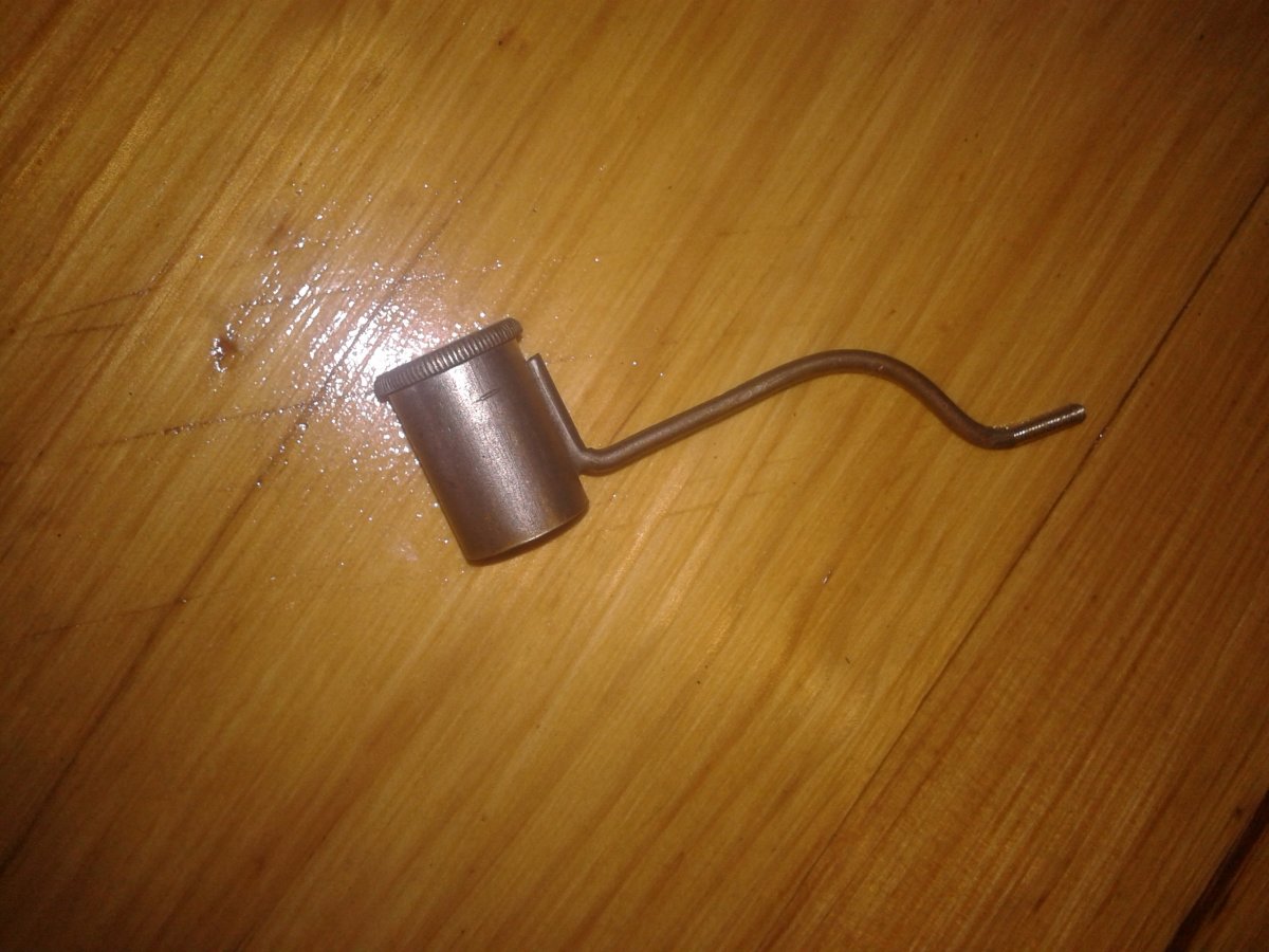

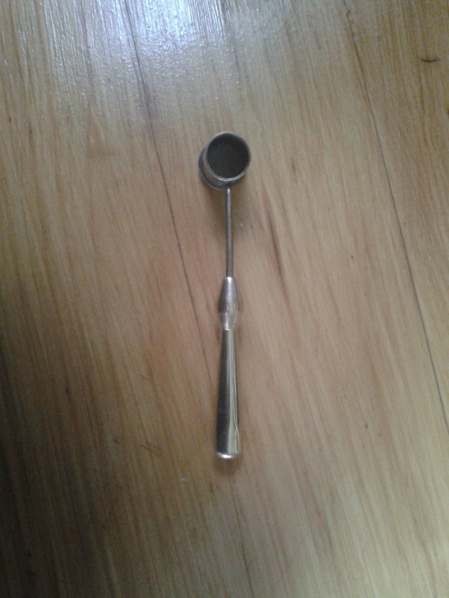

    На днях бродил по барахолке и наткнулся на такую мерку.За десятку сторговались.И как раз завалялся огрызок латуни.Как говорится,сам Бог велел.Сваял себе "черпалку".Для дроби пойдет,пока дозатор для дроби не сделаю.

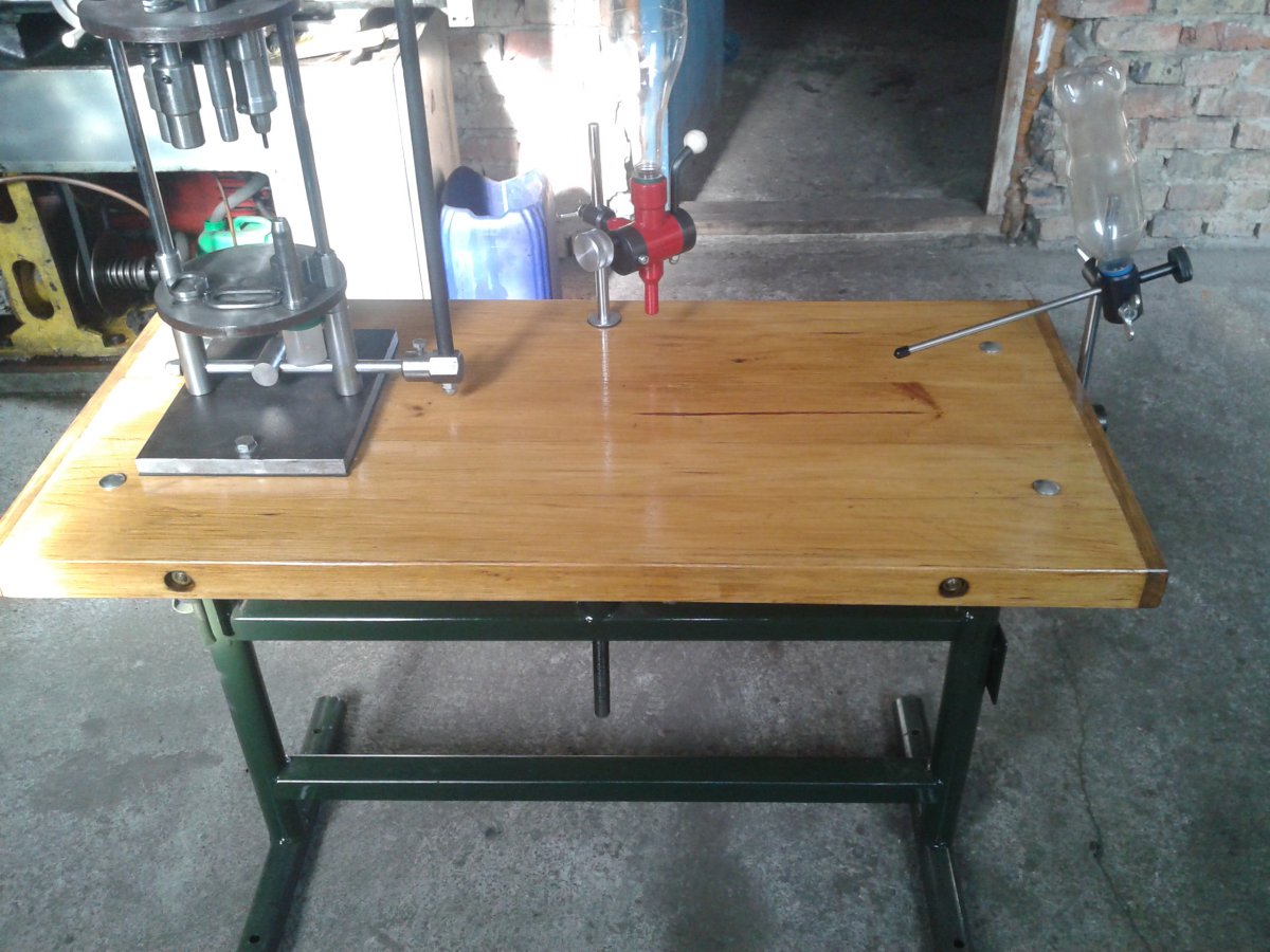

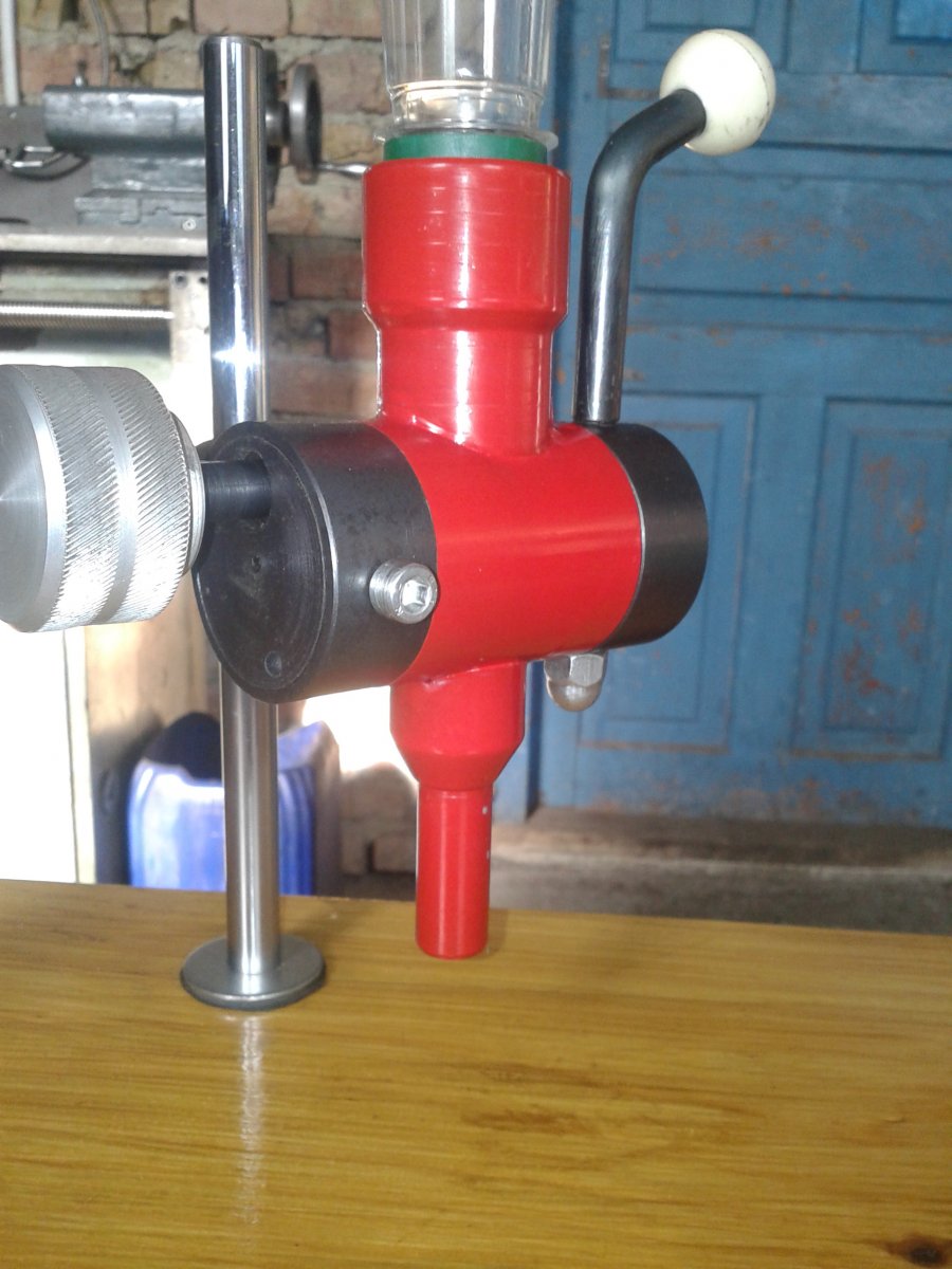

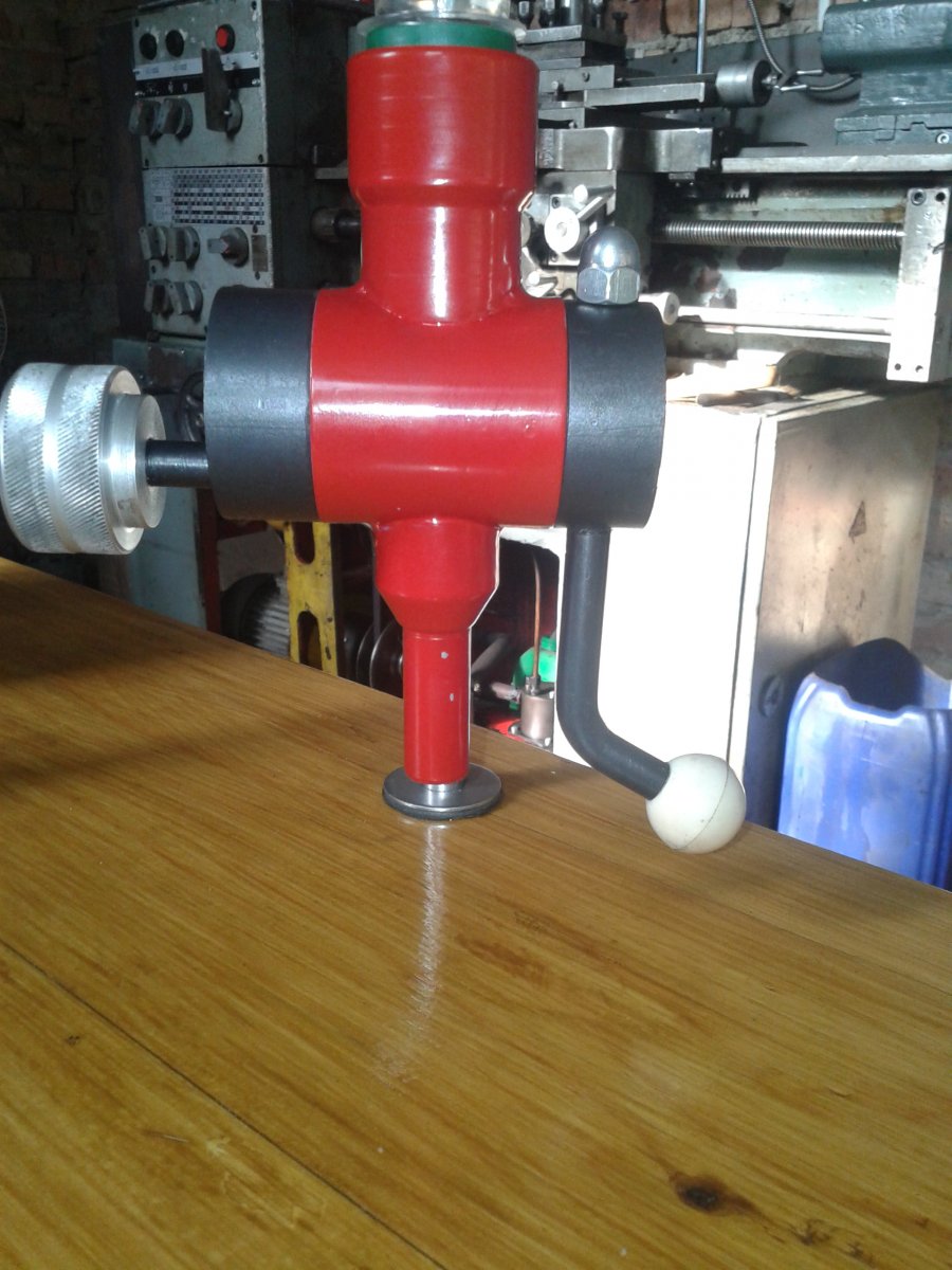

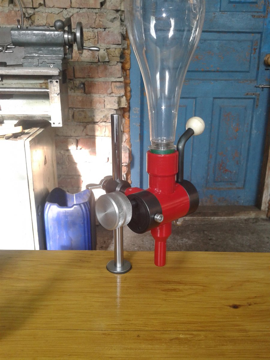

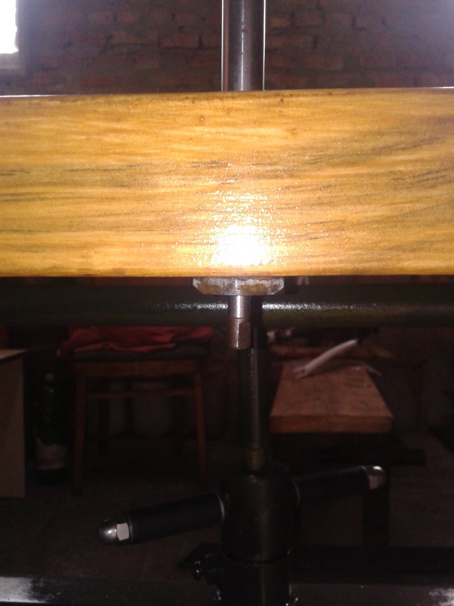

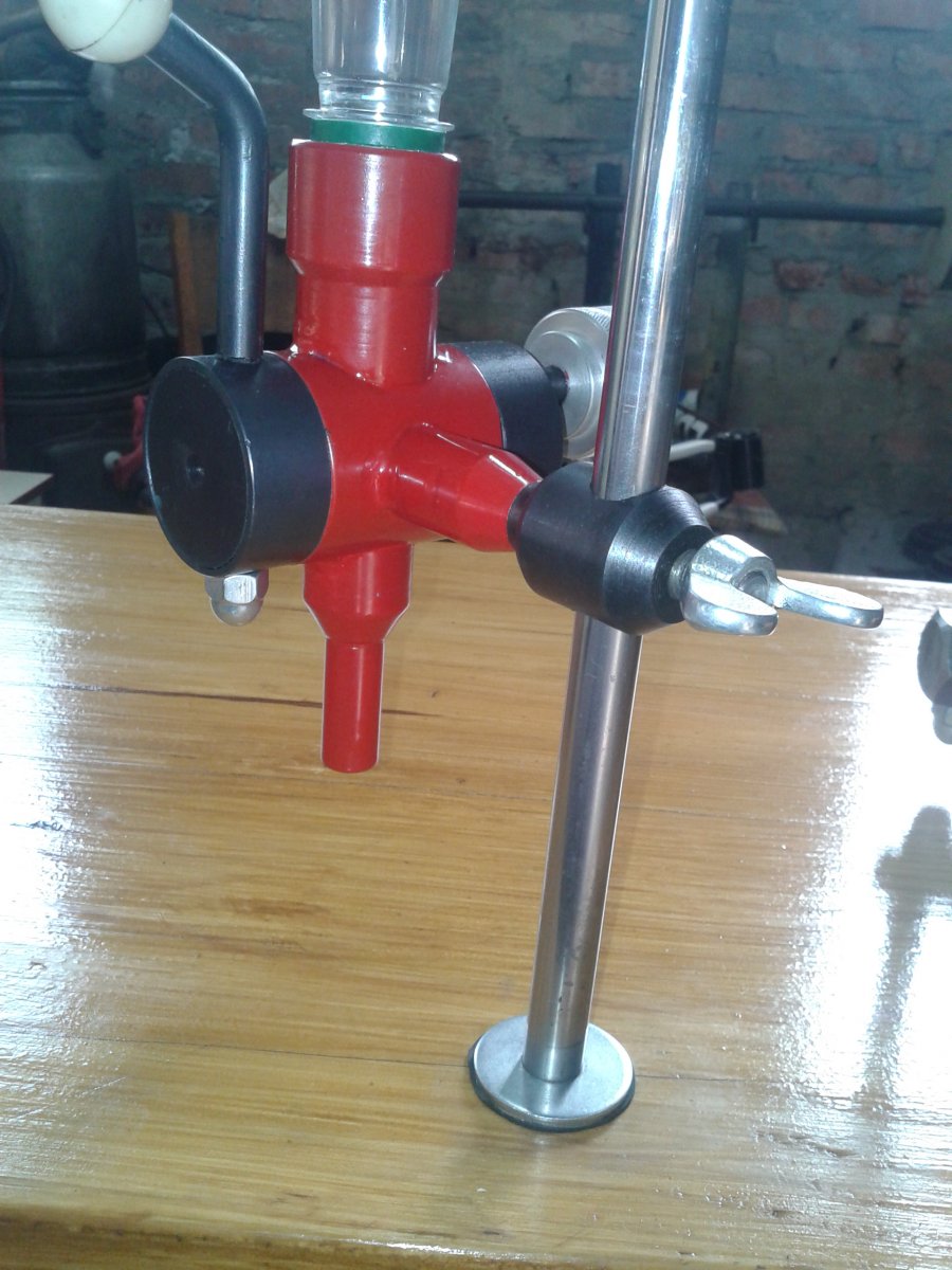

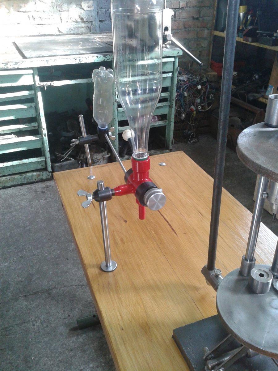

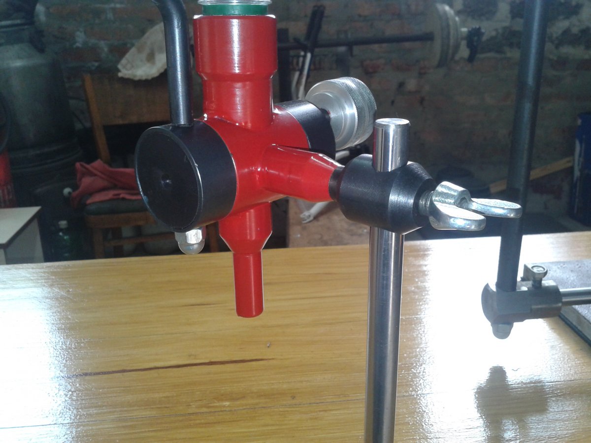

    Снова здравствуйте.Сегодня собрал дозатор.Закоепил на столе.По этому поводу небольшой фотоотчет.
    Столик-бомба(металлолом-наше все).Не широкий,можно обойти со всех сторон.В столешницу снизу вкрутил болты М18Х1,5,а внутри болтов нарезал резьбу М10Х1,5,получилась болтогайка.Вот в эти болтогайки ,своего рода гужоны,вкручиваются болты,которыми к столу крепится сам станок и дозатор.Для чего это делается?Со стола можно быстро и без вреда для дерева снять все оборудование,а на этих же местах закрепить стапель для чистки оружия,который будет построен с учетом расстояний между гужонами.Саму раму стола покрасил в рассовоправильный цвет-олива 636.Столешница пропитана олифой и окрашена яхтенным лаком.
    Корпус дозатора покрасил,некоторые детали зачернил,шарик на рукоятке заменил на белый.Так вроде красивше(имхо).Есть регулировка по высоте над столом и по углу относительно вертикальной оси.Осталось сделать рассекатель и можно снять видео.Попизже(с) выложу.Естественно имеется регулировка навески.

    И еще немного картинок.
