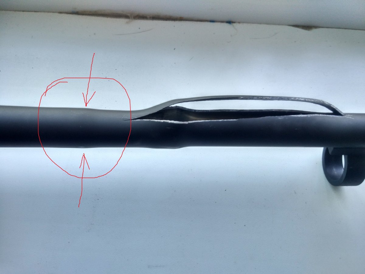

    Ствол номерной? Со стволом вам поможет только дилер, ИБИС или СТВОЛ.
    По поводу брака, на фото смущает шишка, а потом дальше розочка. Как по мне пуля застряла, пошло повышение давления, шишка надулась, пулю протолкнуло но шла она туго поэтому в тонком месте ствол порвался. Но я такой же спец как и танцор диско)) Звякните в Одессу сначала, не спешите платить, ствол на гарантии. Они обязаны у вас ео принять, и выдать акт отказа в гарантии БЕСПЛАТНО!!!!

    у меня так в 2013-м застрял контейнер в стволе. такой же результат - минус Моссберг. я тогда не знал о существовании Райберта и что можно барахолить остатки - просто отнес его разрешителям.

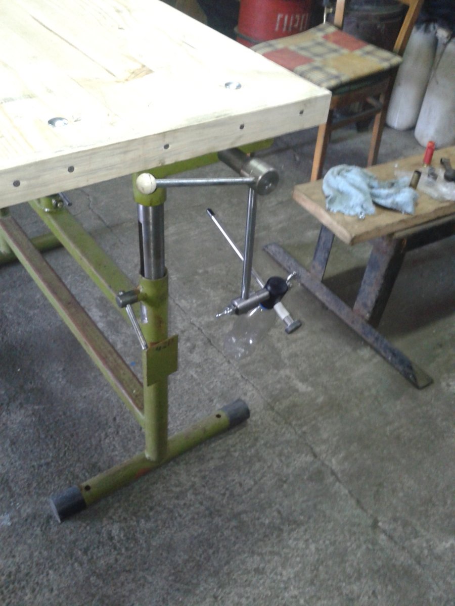

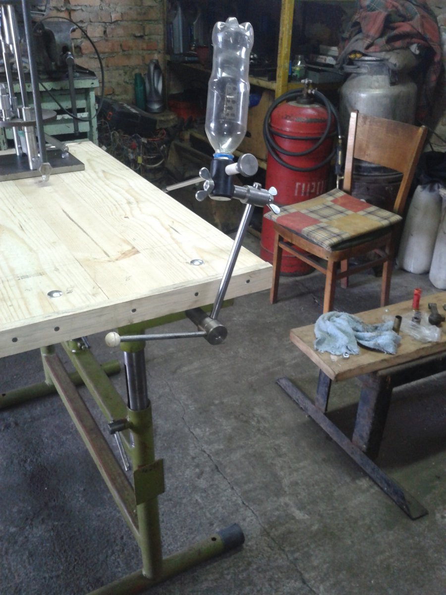

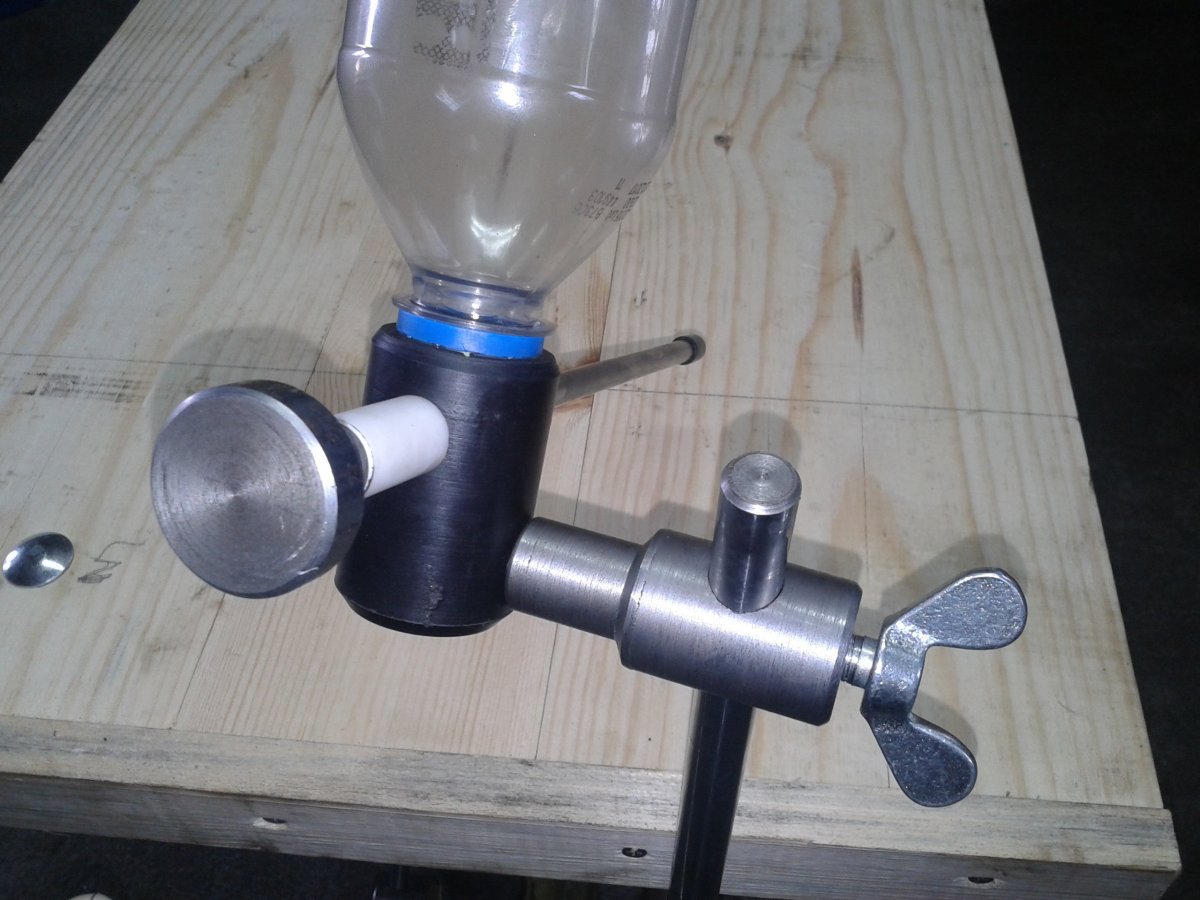

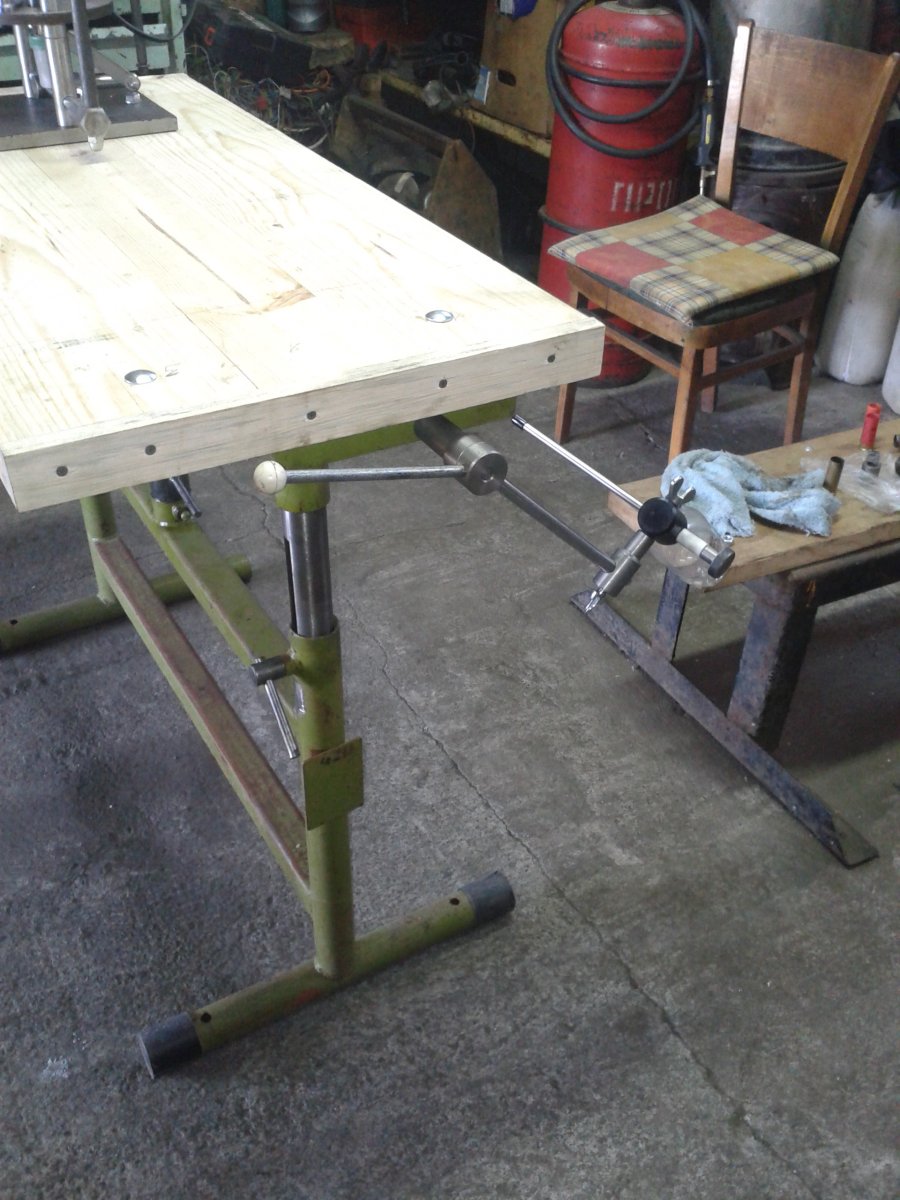

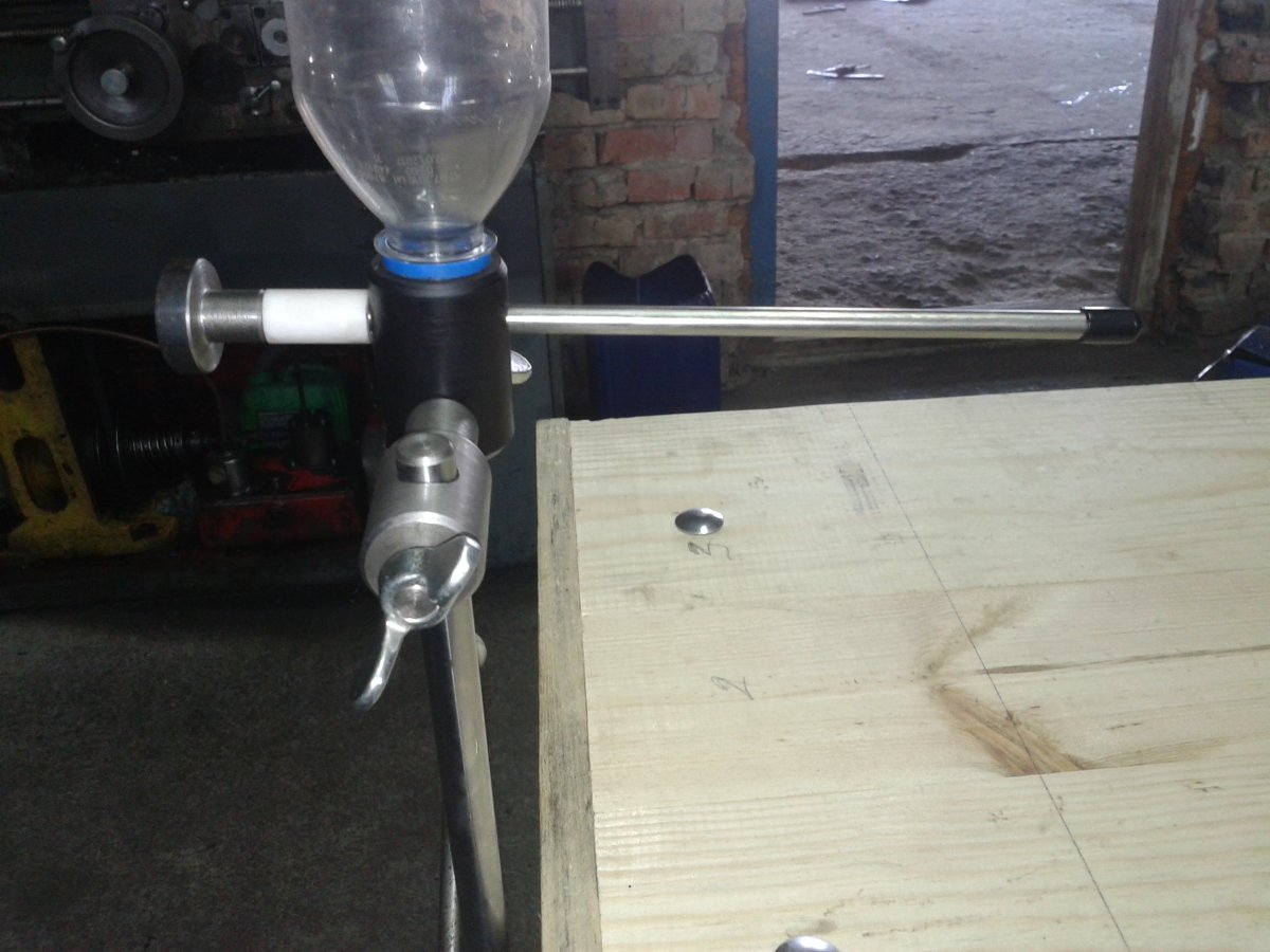

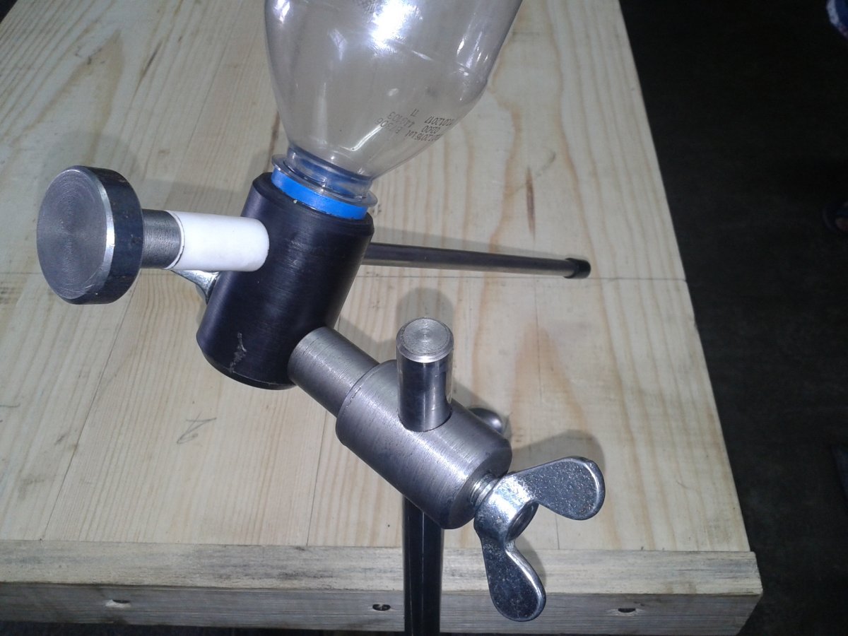

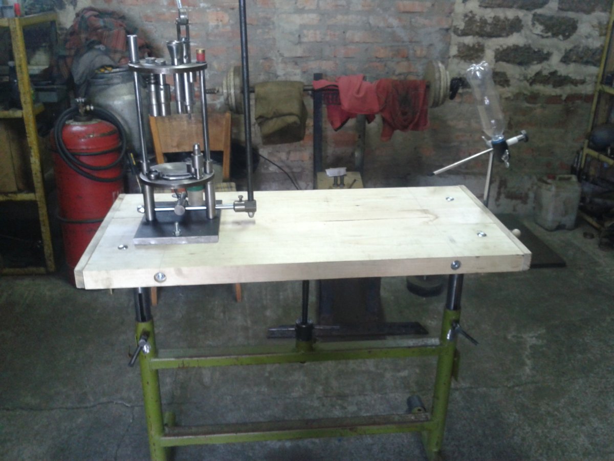

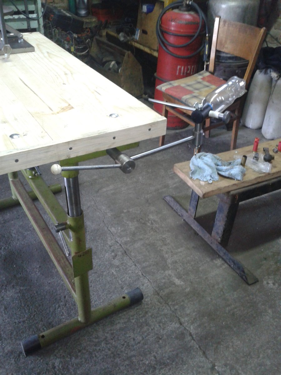

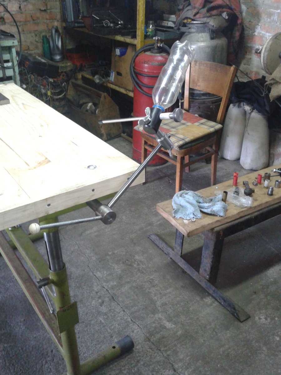

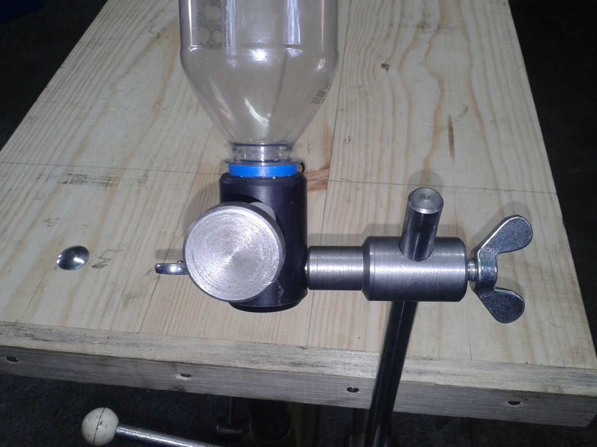

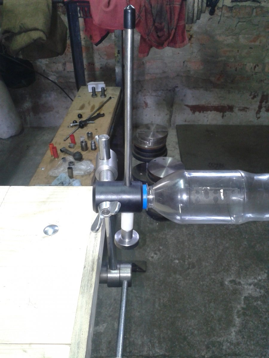

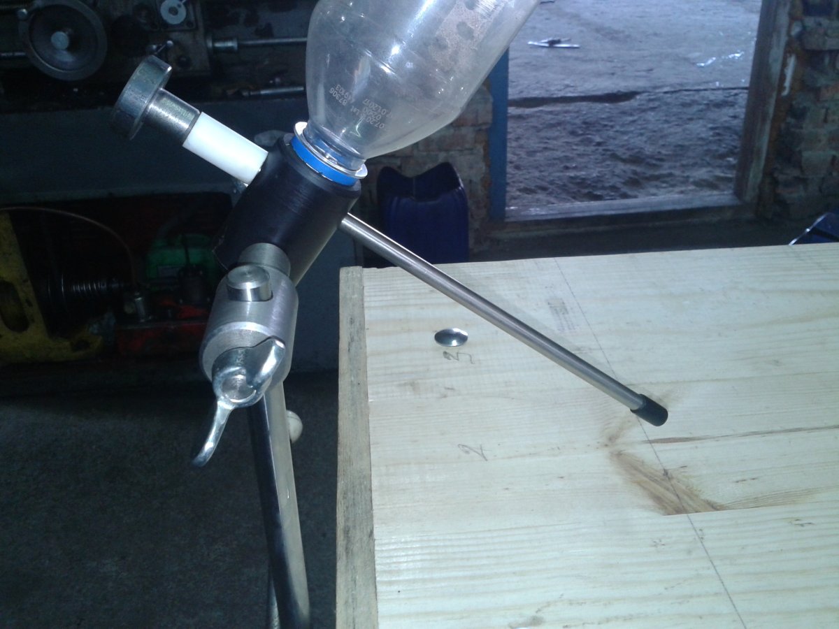

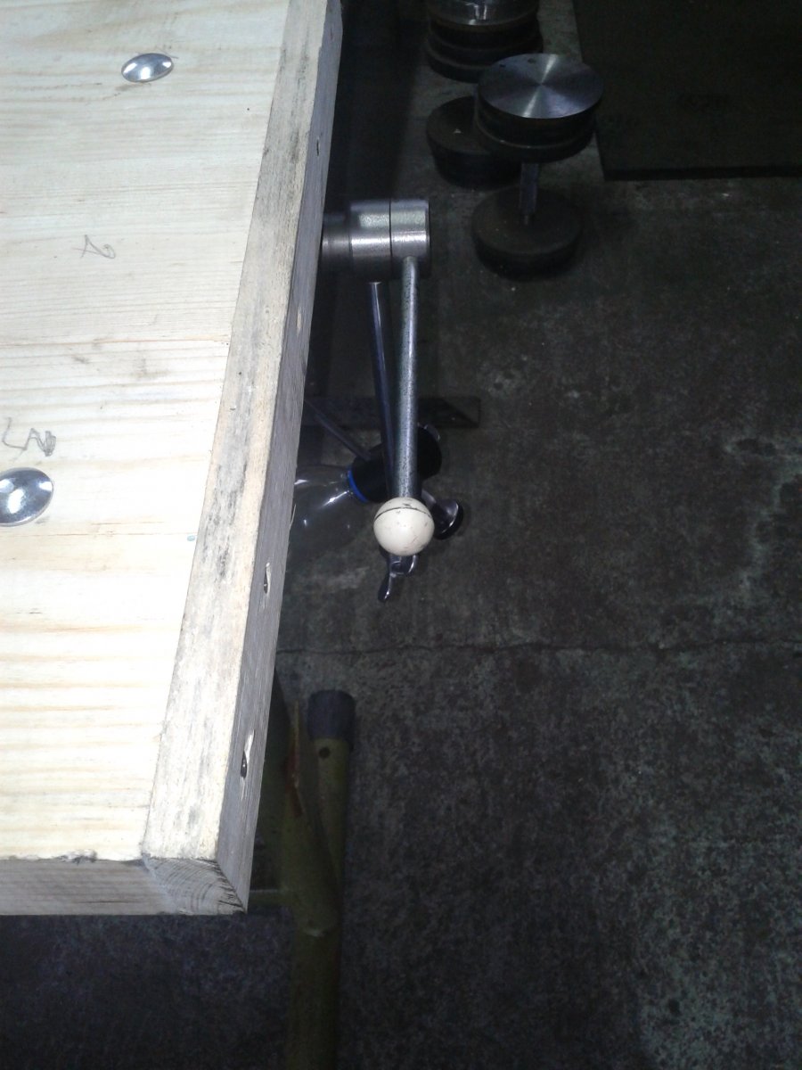

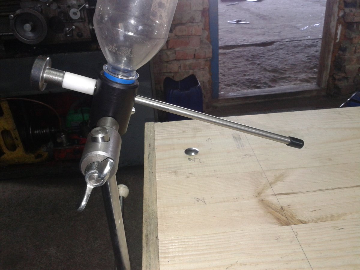

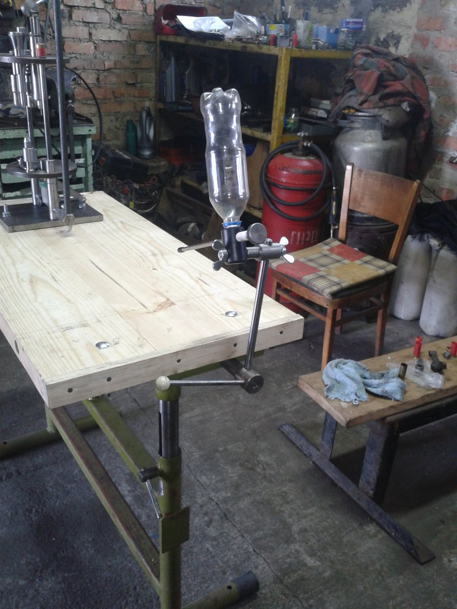

    Добрый вечер добрым людям.Сегодня хочу вынести на суд нашей песочницы эволюцию триклера в фотоотчете.
    1.Регулировка по высоте относительно поверхности рабочего стола.
    2.Регулировка угла наклона трубки триклера.
    3.Регулировка по углу поворота в горизонтальной плоскости.
    4.Функция "скройся с глаз моих".

    Я хочу для себя понять уважаемые форумчане вы все уверены что проблема 100% в боезапасе которым был произведен выстрел (хотя он и куплен в этом же магазине то тогда уже вопросы только к магазину и боезапасу) или все таки существует вероятность брака ствола?

    На счет бк и брака ствола, то тут может быть проблема и в патроне и в стволе. По патронам в идеале их отстрелять на других ружьях и посмотреть на результат(чисто технически чтоб подтвердить или опровергнуть фактор патрона). Думаю тут может быть проблема как и в стволе, так и в патронах. Напомните, пожалуйста, какие патроны Вы использовали? Па таховским слышал, что они и стволы дули со слов разных стрелков. Вполне возможно, что дело и в стволе и в патроне.

    Да вполне может быть и то и другое. Как в стволе деффекты, трещины/пустоты/пр... Так и патроны, тахо такое УГ крутит, что не удивительно.

    Вообще очень странно, что после дроби, картечи потом пулей так вот вздулся ствол. Думаю тут дело в браке ствола, хотя для того чтоб подтвердить то лучше отстрелять с такой же последовательностью этой же партией с другого ружья. Так думаю лучше спрашивать с магазина, одно дело, когда дурной самокрут, другое заводской патрон при штатном использовании (не забитом стволе и.т.д)
