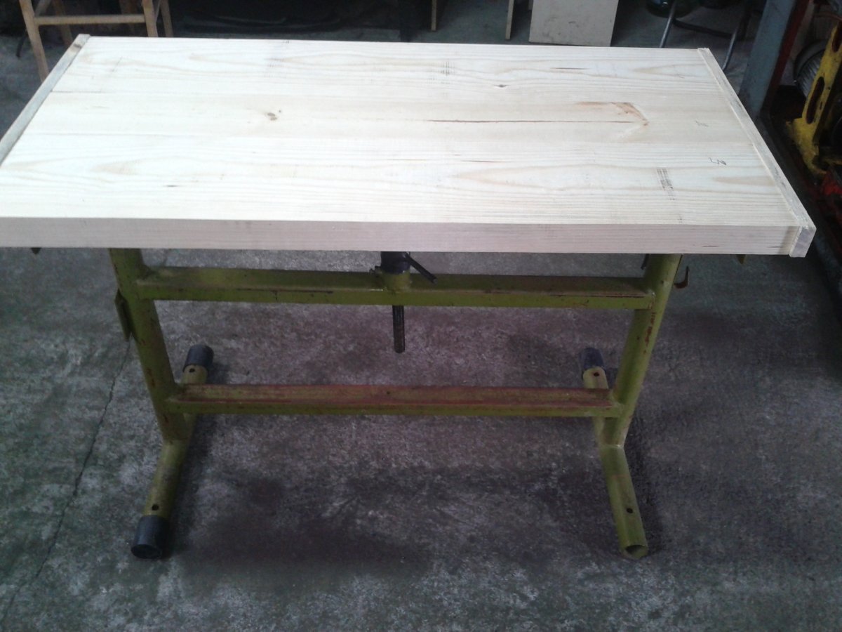

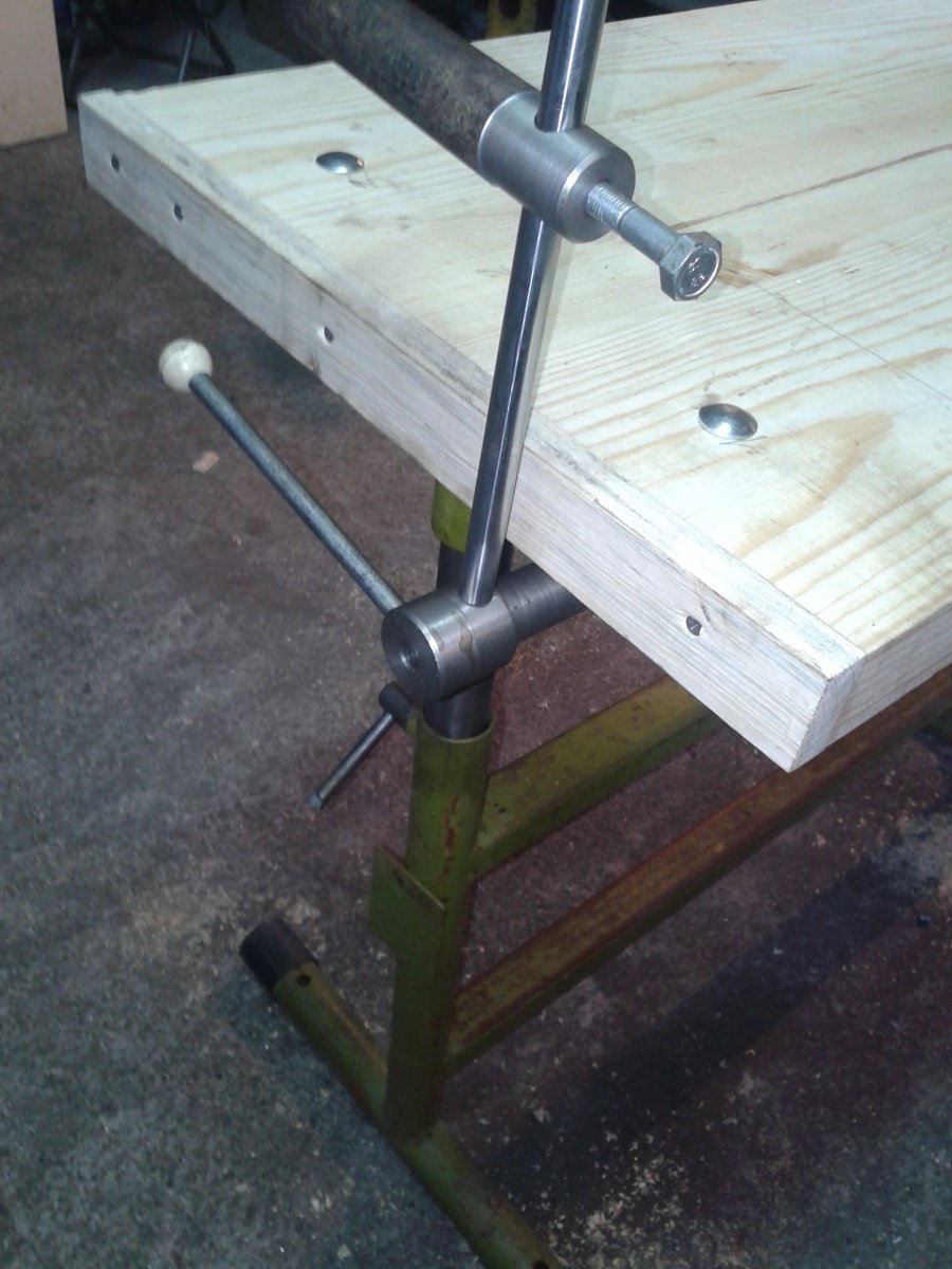

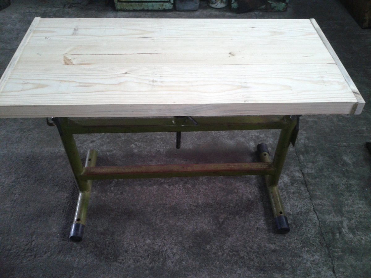

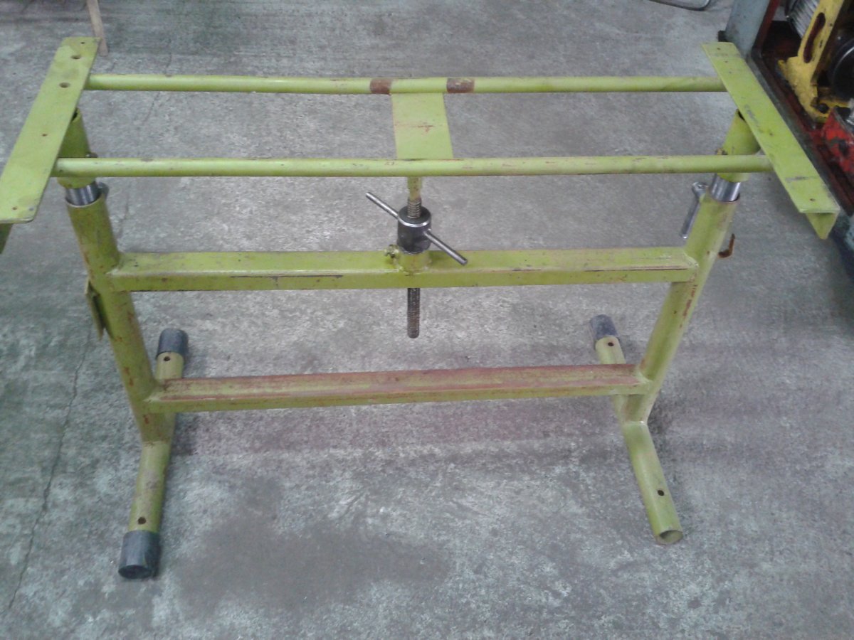

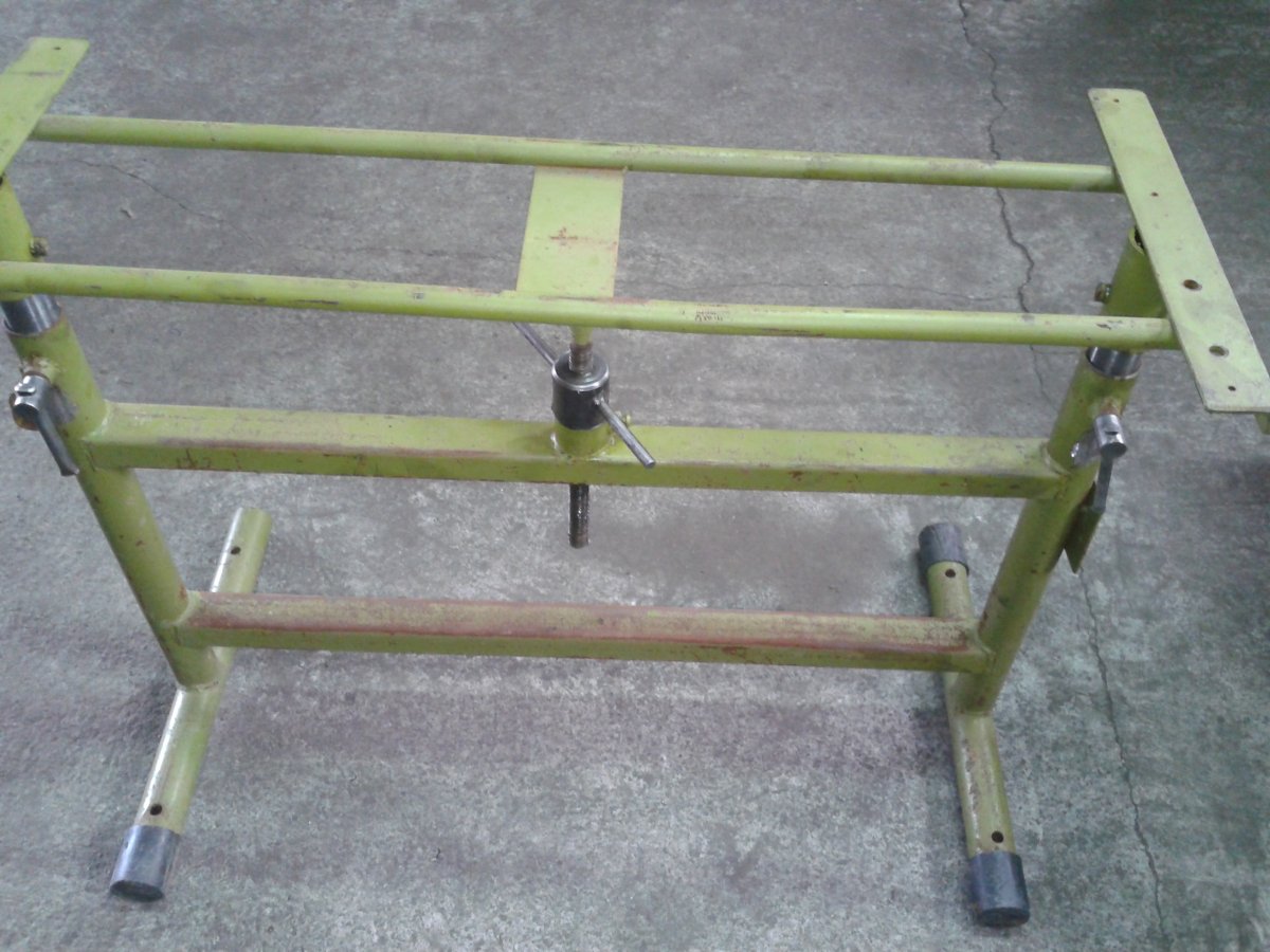

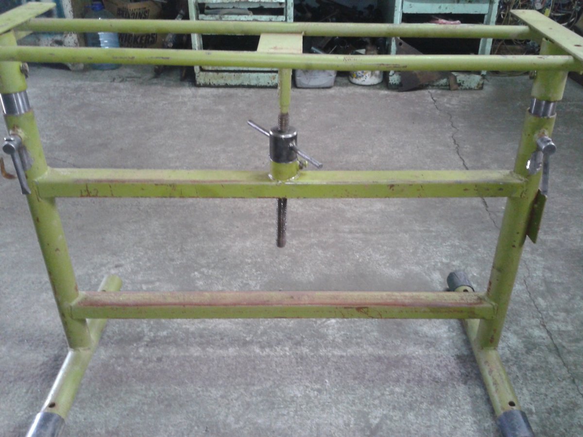

    На днях друг привез столик,спасенный из лап металлоприемщиков.Глядя на стол,появилась идея.Если вы обратили внимание,на видео видно,что для работ по снаряжению патронов приходится довольно тесно размещаться на верстаке между наждаком и тисками.Потом все оборудование нужно убрать в ящики,чтоб освободить рабочий стол.Вот и решил я сделать СТОЛ ДЛЯ РЕЛОАДА.Высота стола регулируется.Все приспособы будут закреплены стационарно.Место в мастерской где-то отведу тоже постоянное.У соседей заказал столешницу из доски,толщиной 50мм.,чтоб не играла.О ходе реализации задумки буду выкладывать фотоотчет.

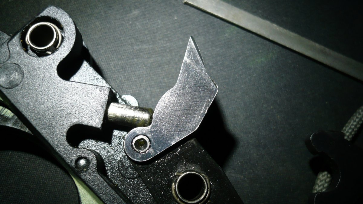

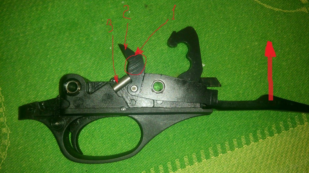

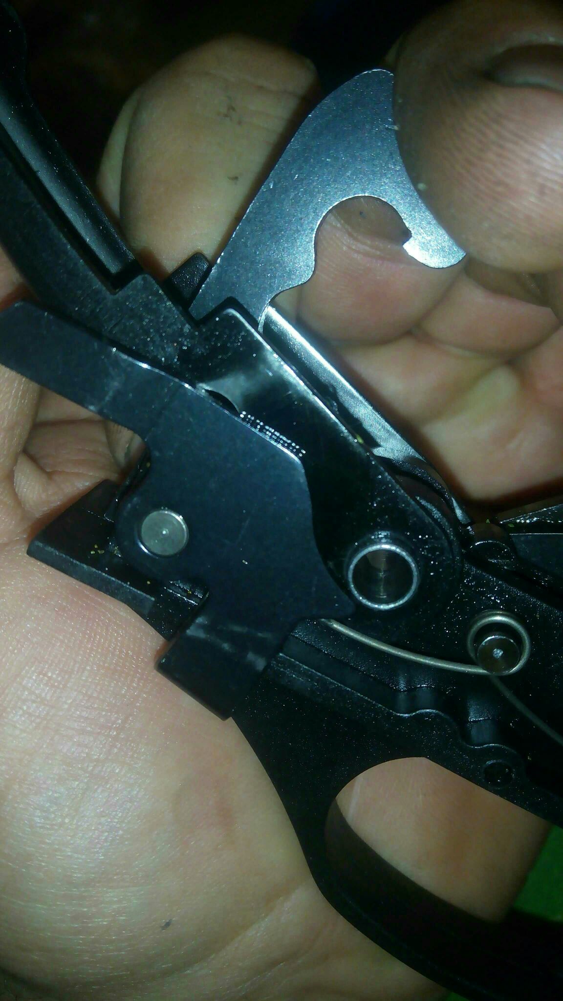

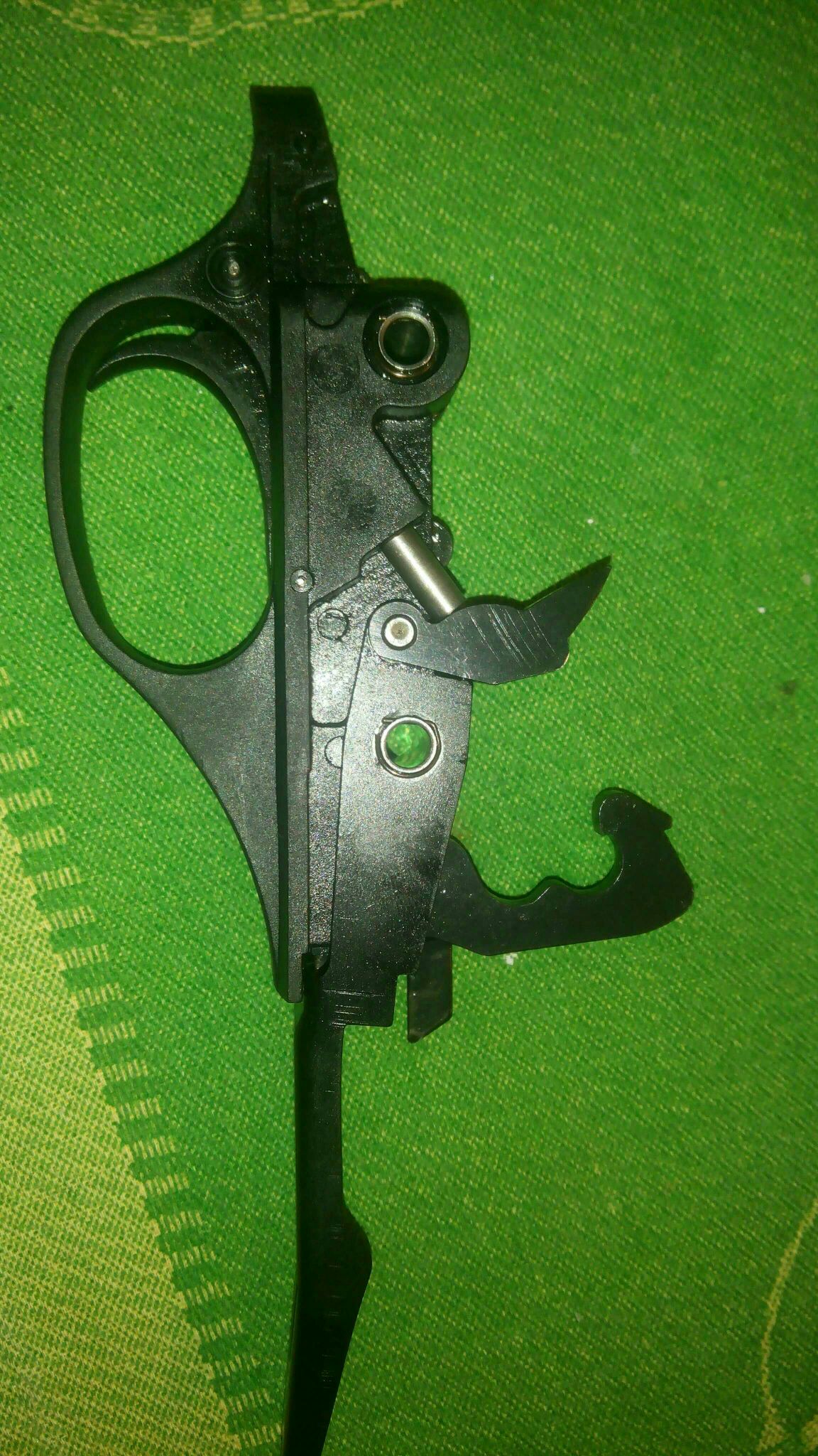

    Приветствую комрад. попробуйте на снятом УСМ покачать лоток(показано стрелкой), ничего не цепляет? Пометка 1, это царапины или просто так сфотографировано? Не цепляется ли эта деталь за ствольную коробку(посмотрите следы на ствольной коробке)? Деталь два и деталь три должны ходить без затыков, на детали два не должно быть люфта ни в какой плоскости. Деталь три должна без затыков подниматся опускатся, у меня немного люфтит. Ну и смазки у меня в этом месте по боле)) f54b332f6123888f865906c9ce0c35e1.jpg P1060168.JPG

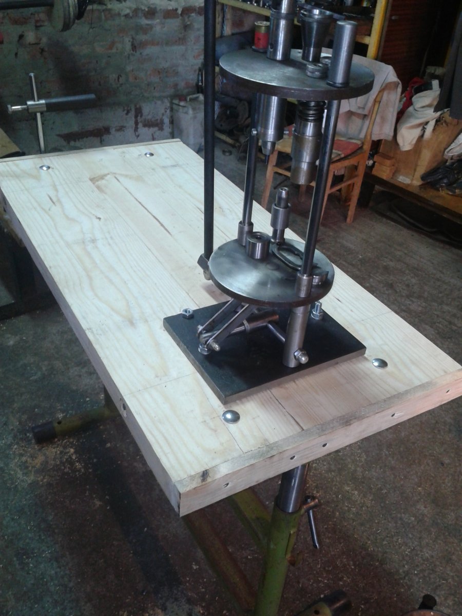

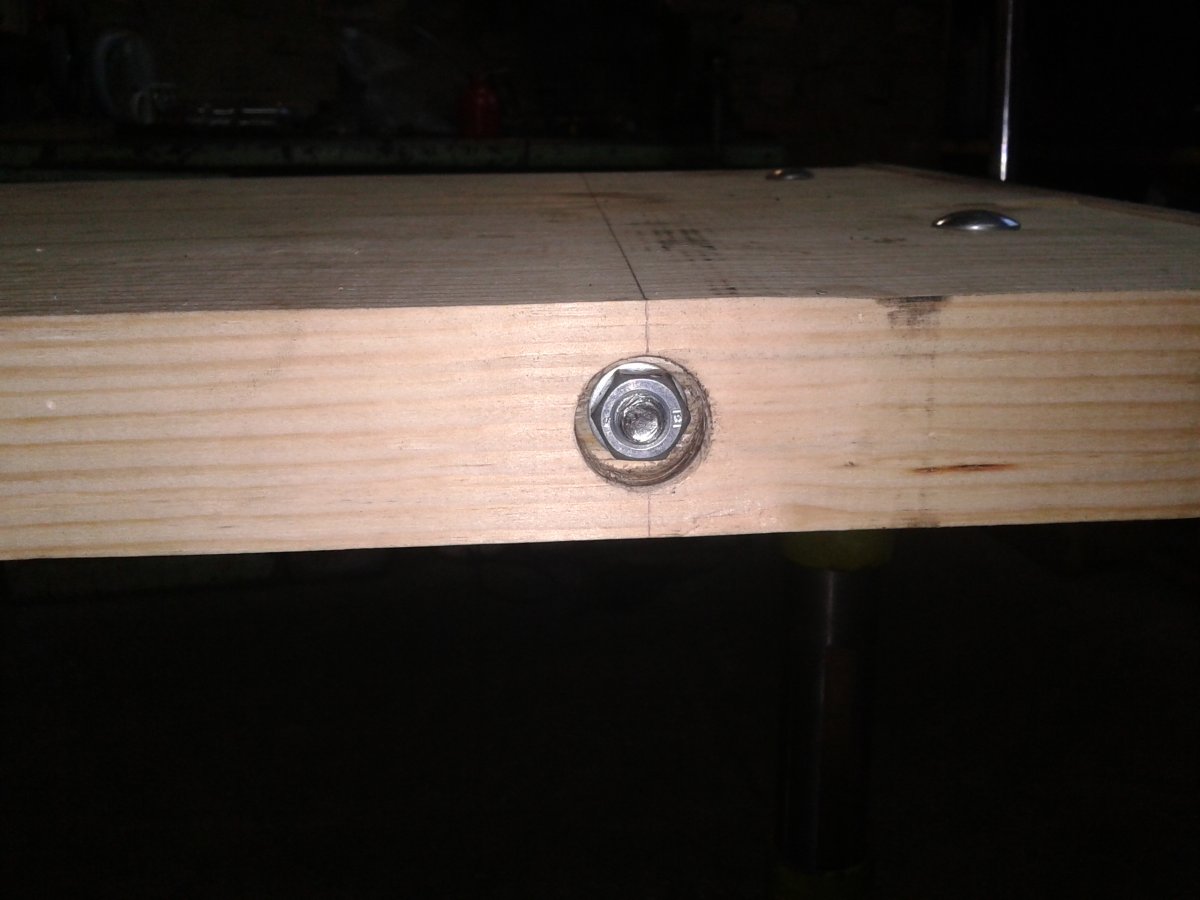

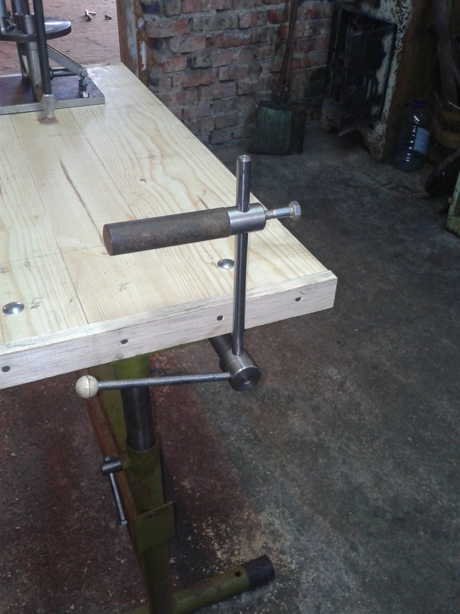

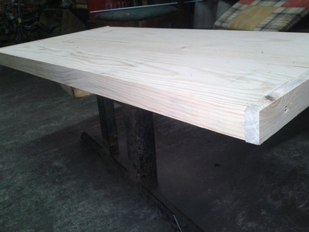

    Сегодня посвятил пол дня столику.Столешница состоит из трех досок.Чтоб не повело,стянул в двух местах шпилькой Х10 навылет.Гайки спрятал под потай.Саму столешницу привинтил к раме стола мебельными болтами Х10.Определился с местом установки станка-с левой стороны.Триклер будет вынесен на оси вращения за правый край стола.Хвастаюсь идеей-триклер будет иметь регулировки по углу наклона и высоте над столом.В случае,если он будет мешать,можно,отпустив фиксирующий рычаг, убрать его под стол.Контейнер предполагается закрытого типа,поэтому порох при перевороте просыпаться не будет.Кронштейн еще не достроил,времени не хватило.Продолжение следует.
