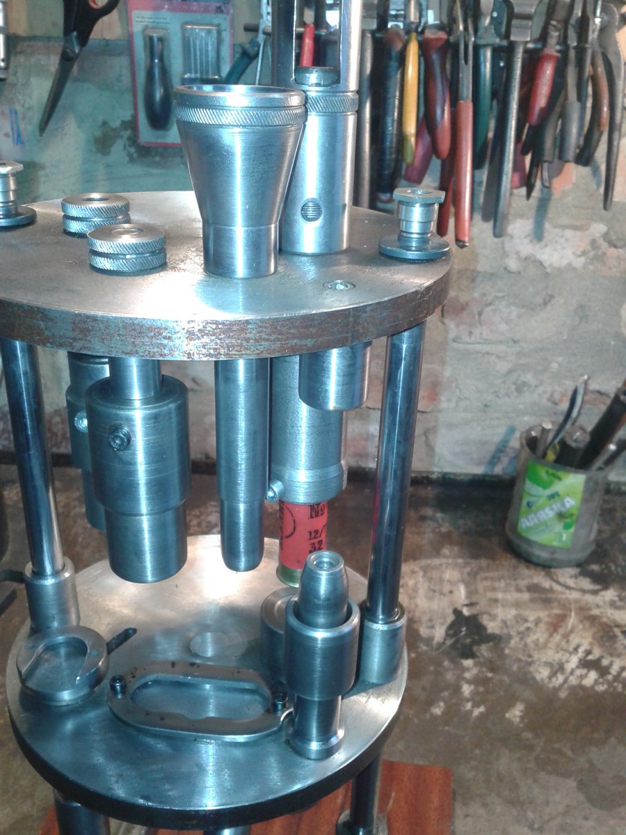

    Камрад Рамзэс - Вы так и до ли лоада доберетесь - даешь народный станок! Жду ваших новых инноваций.

    Уже.

    Жалко что можно поставить только один раз "мне нравится" под сообщением!! Я бы поставил ещё 100 за золотые руки!) Рома......а даже говорить ничего не буду, всё на фото!) Респектище!!!!!!!!!!!!

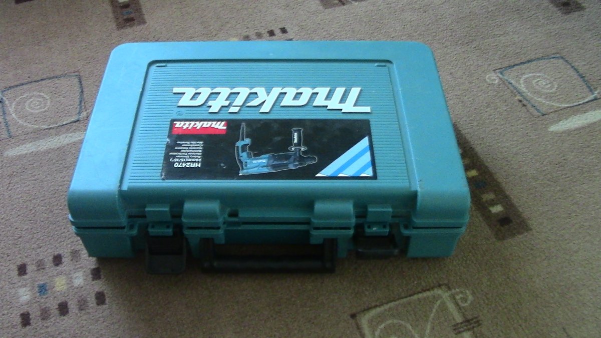

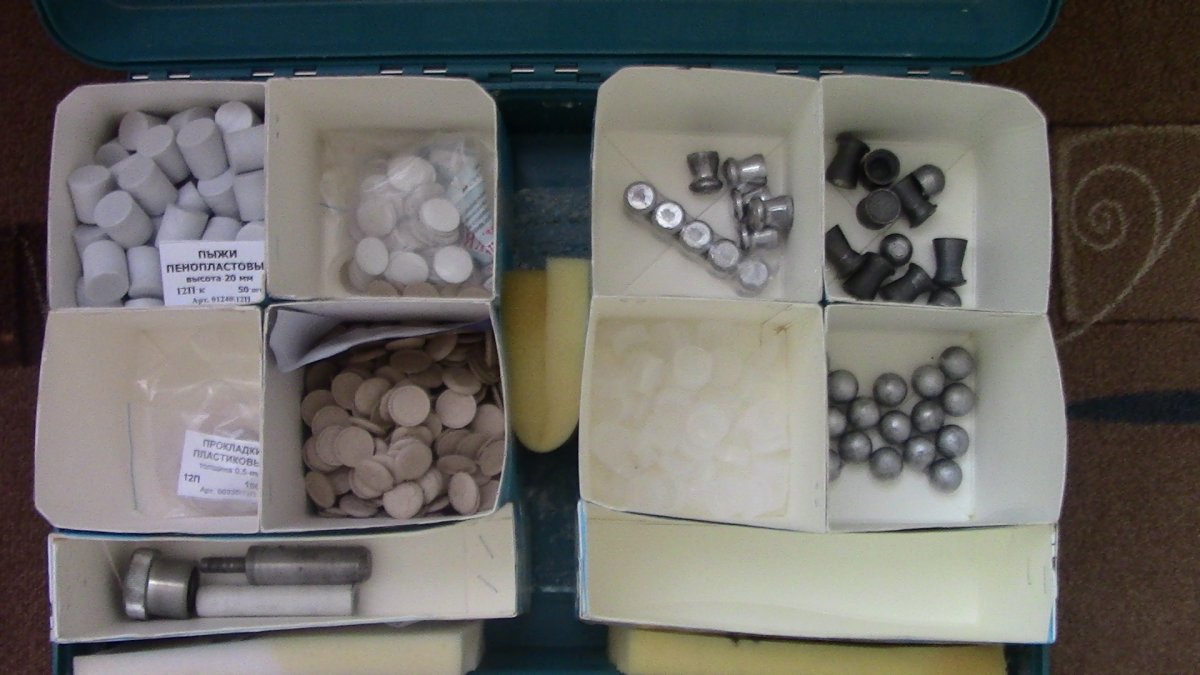

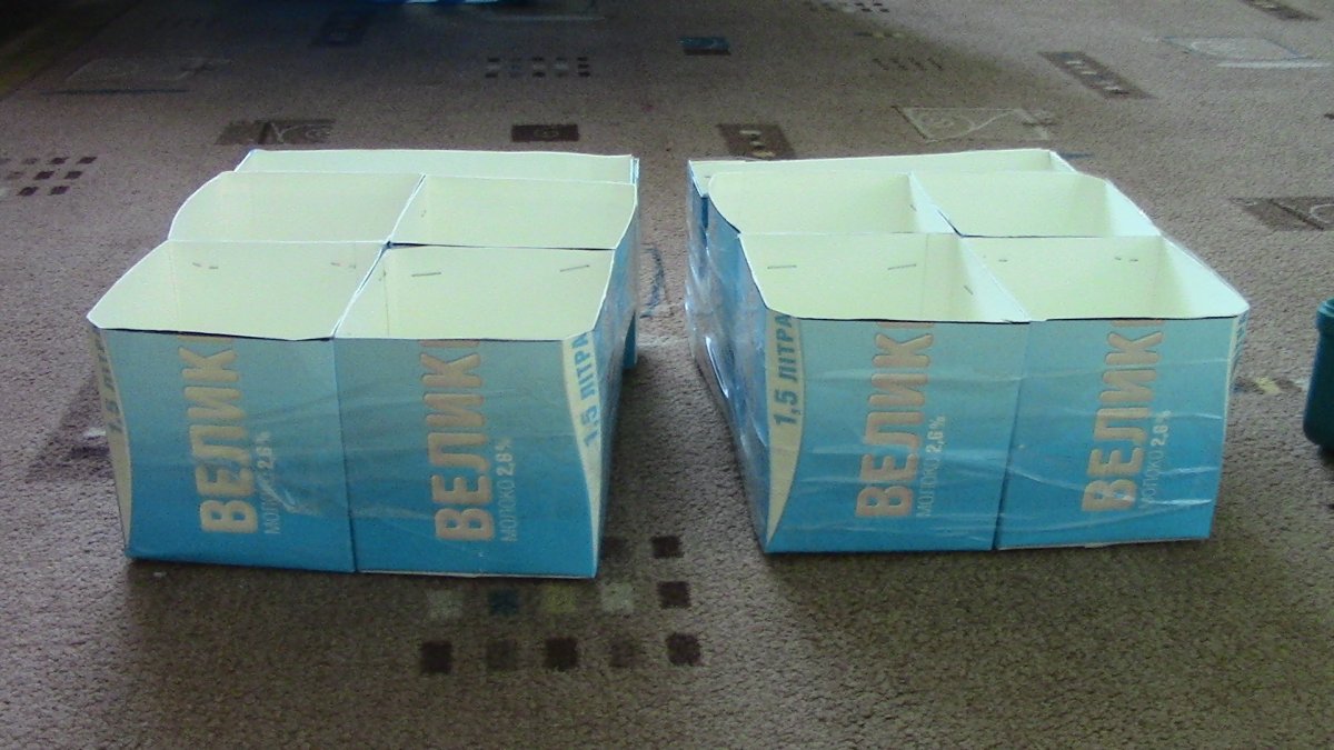

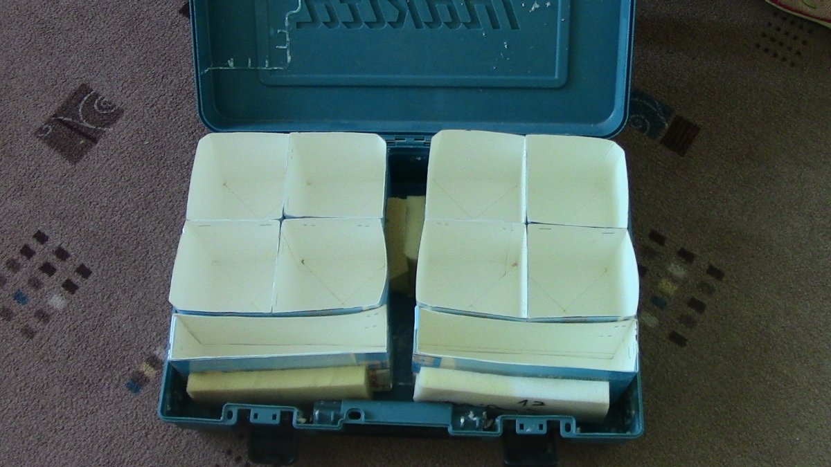

    Скринька для різних дрібничок IMG_3704.JPG IMG_3701.JPG IMG_3702.JPG IMG_3699.JPG
