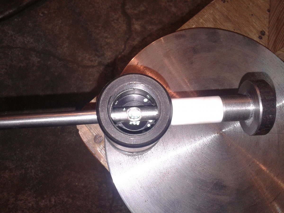

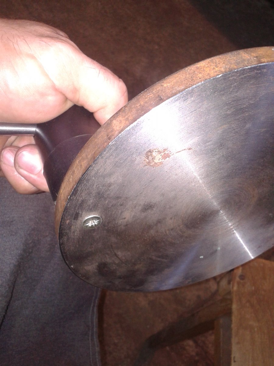

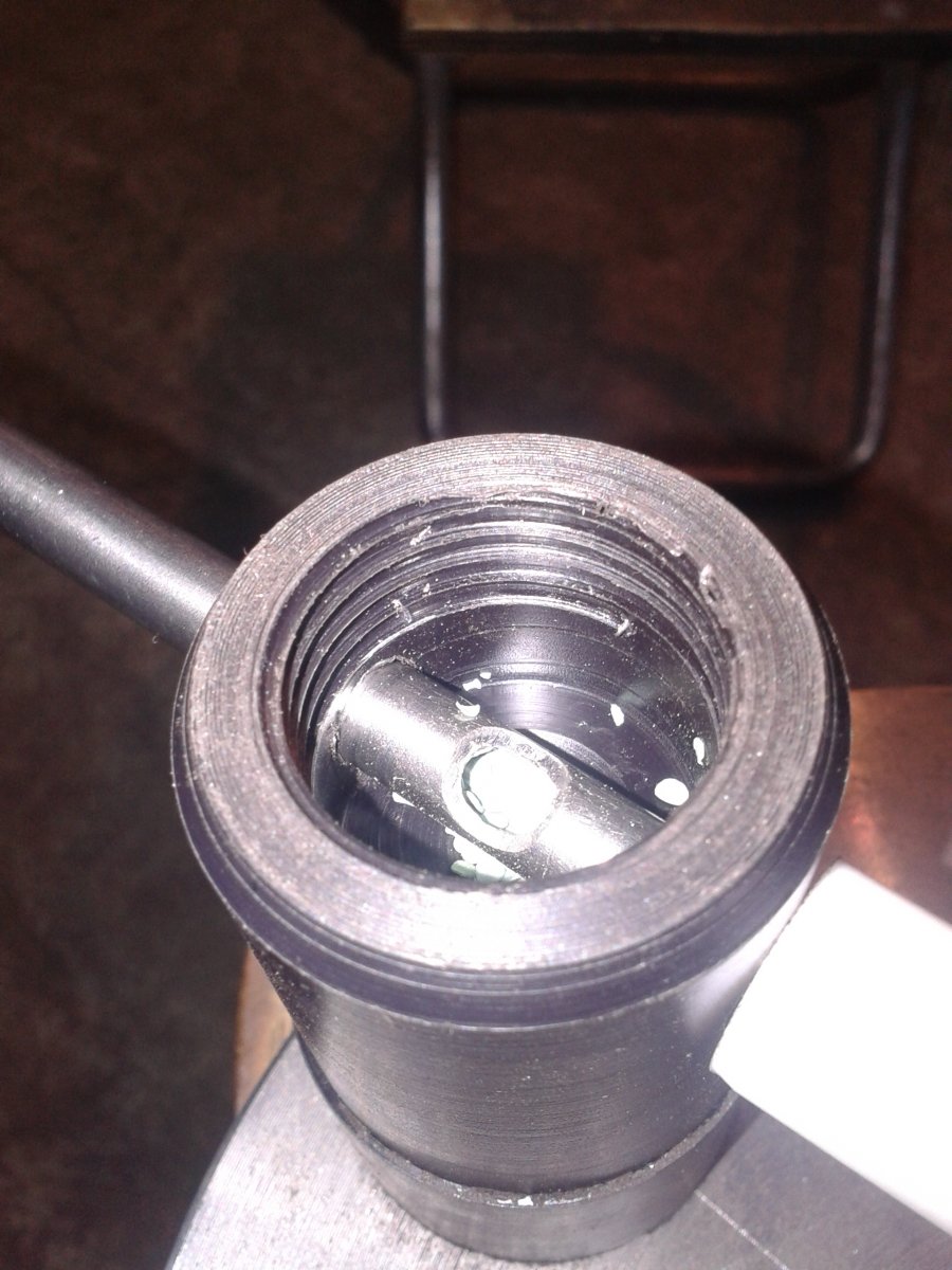

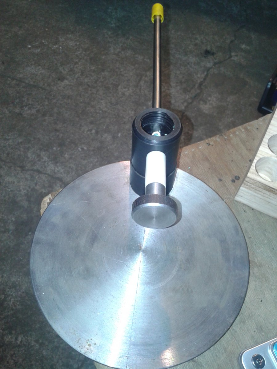

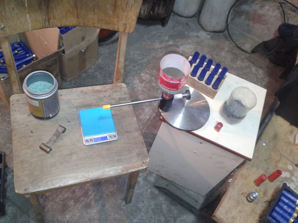

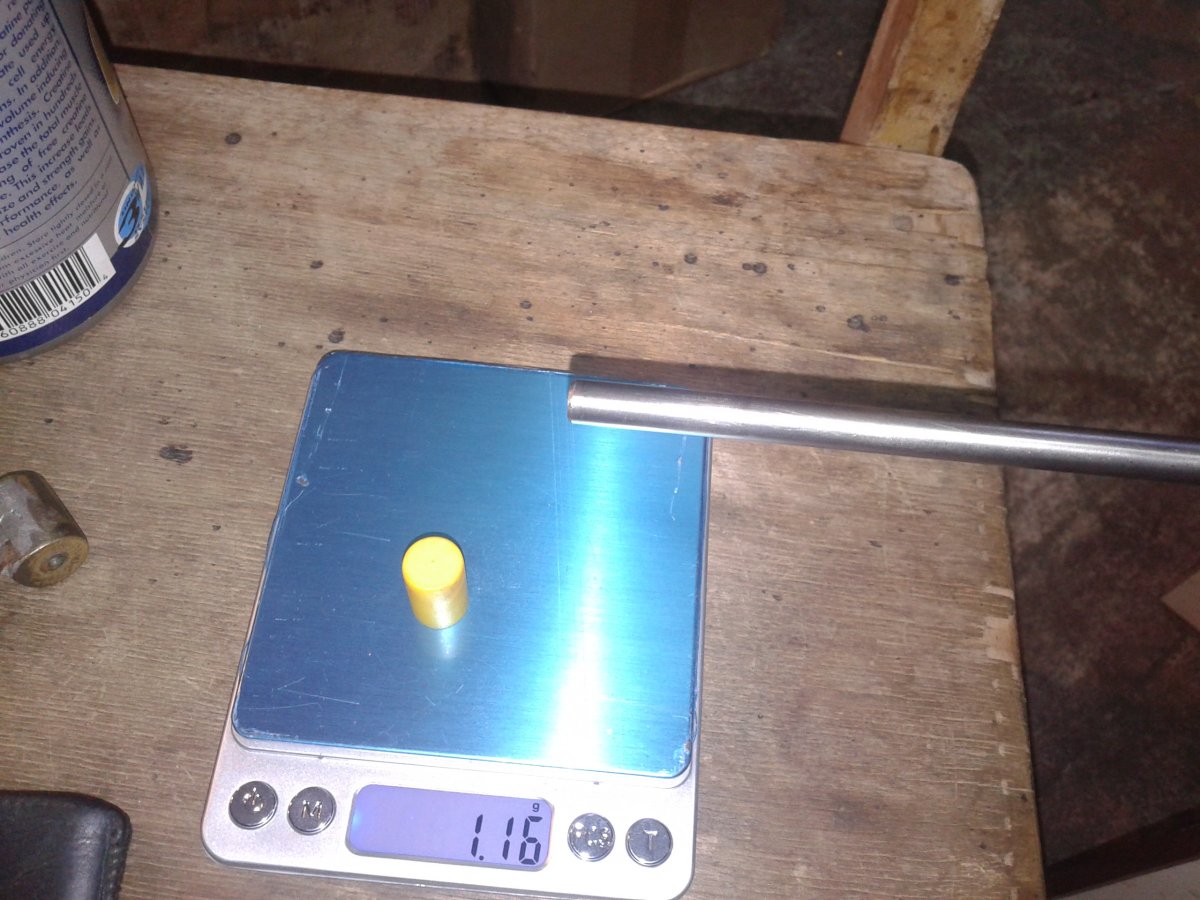

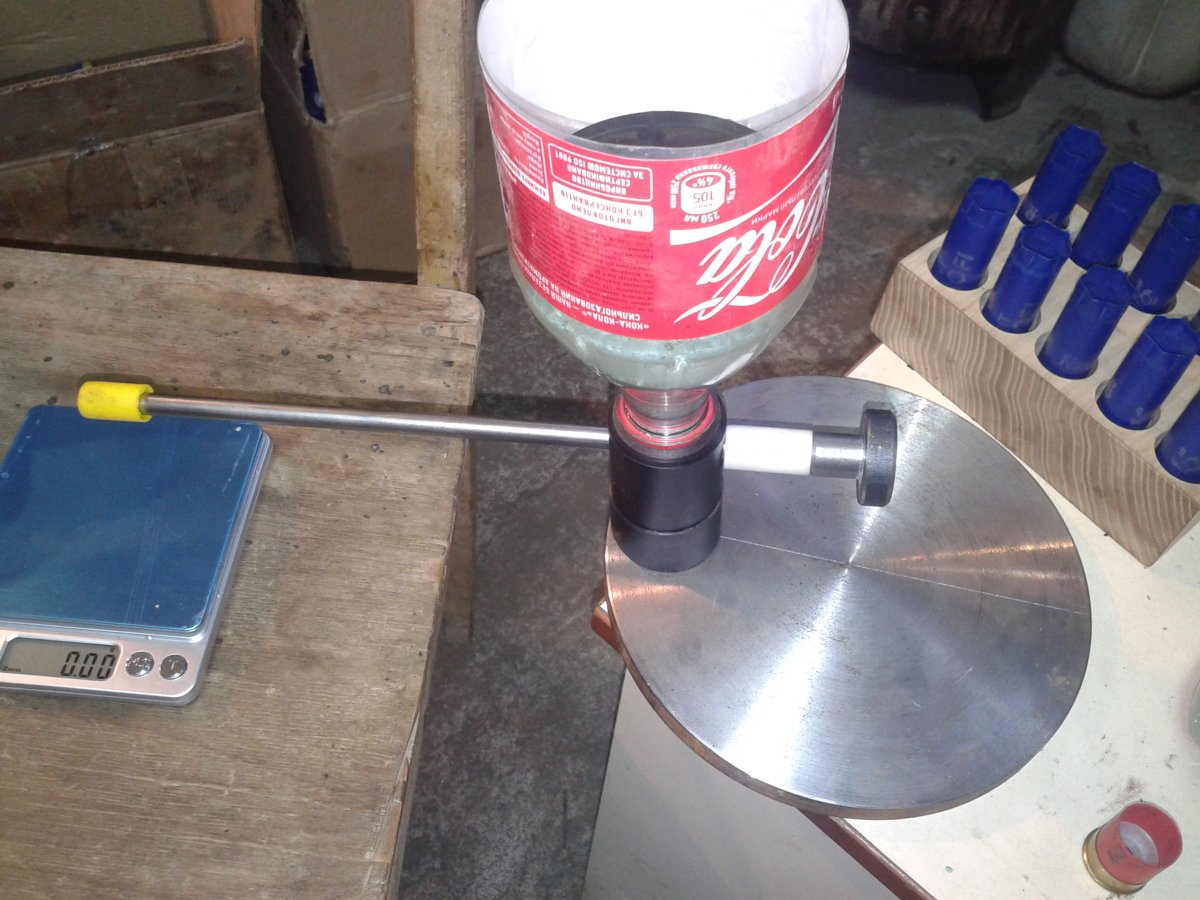

    Отмечусь небольшим отчетом.Решил немного снарядит самокрутов.Львиная доля времени уходит на навеску пороха.Объемный способ не приемлю.Точность навески допустимая до 0,01гр.Пришлось быстренько на коленке строить триклер,спасибо камраду Парторг,подсказал,где можно почерпнуть идею.Итак,идея взята на ютубе,версия реализации моя.Приспособа позволяет доводить навеску пороха очень точно.Порох можно подавать практически по крупинке.

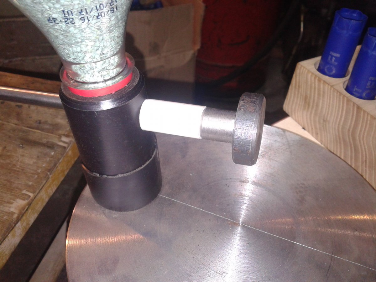

    Основной корпус,в котором вращается трубка,сделал из куска капролона.Трубка-нерж наружным диаметром 8мм. и внутренним 6мм.Внутри корпуса нарезал резьбу под горлышко пластиковой бутылки.Всю конструкцию для устойчивости закрепил саморезом к стальному блину.В качестве заглушки на трубку надел пробку от топливного фильтра для инжекторных машин.Все работает,аж гай шумит.
    Останнє редагування: 3 вер 2016

    Триклер выглядит продумано и.....просто. Видео работы нет? Подробнее об изготовлении можно узнать?

    Видео,к сожалению,нет.Сделать недолго,но разместить здесь можно только через ютуб.А там я не зарегистрирован.Подробности и детали изготовления в тайне не держу,Отвечу на любой вопрос.Что именно Вас интересует?

    Зачьот! В самого руки чешуться давно. Яка різьба під пляшку? В трубці різьбу нарізали?

    Резьбу нарезал 28/2,5.Шаг не совпадает полностью,но погрешность небольшая и на короткую горловину бутылки накручивается без проблем.Сначала даже хотел вклеить в посадочное место пробку от бутылки,но потом схамэнувся,подумал,что это нетехнично и отказался от этой идеи.
