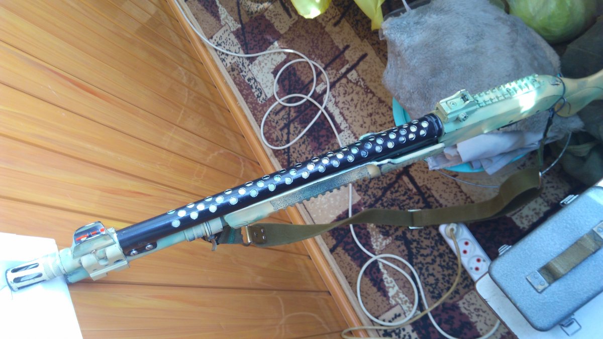

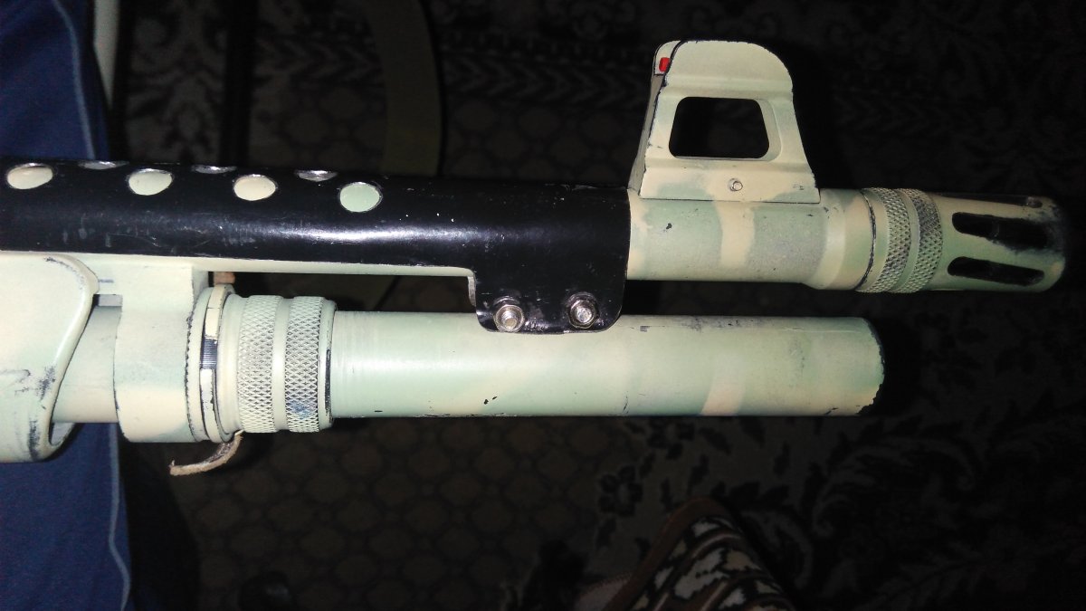

    Я сделал из ножки напольного вентилятора, без покраски не спеша ушло часа 4.

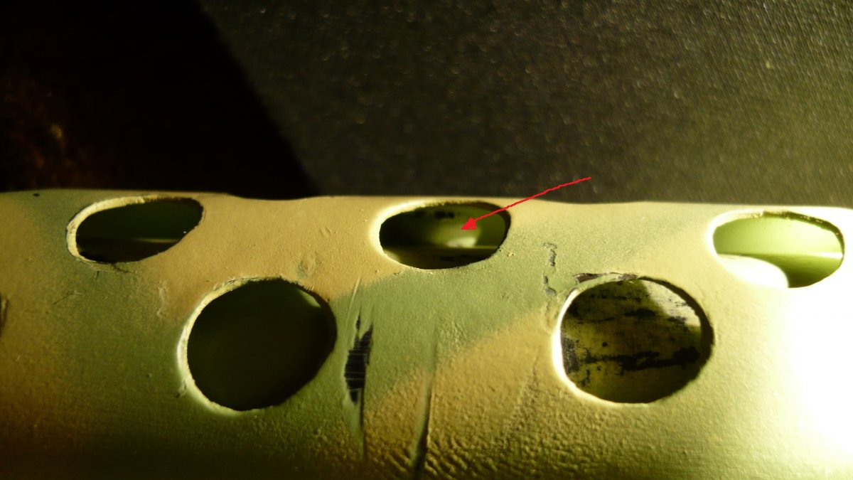

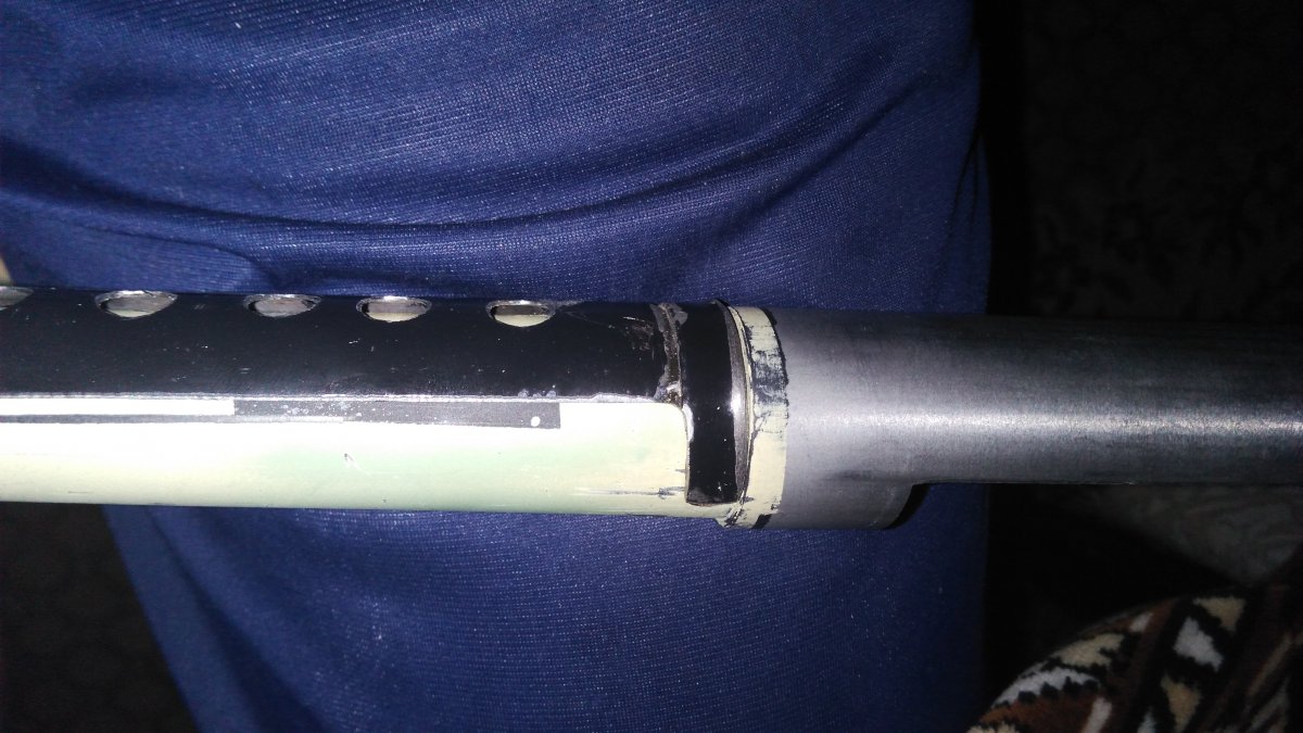

    Понадобятся только ножници по металу, напильник(я использовал электрический станок с точильным камнем), дрель, пара свёрел, ну и мощный паяльник спаять муфту на ствол(над патроником). Когда начинал делать в успех не верил, но когда ножницами по металу минут за 20 вырезал заготовку.....короче глаза боятся руки делают, сложного ничего нет.Кстати, внутри кожуха припоял "грибочки"(капля припоя диметром 5-7мм), они упираются в ствол и кожух как бы висит в воздухе и не соприкасается со стволом.

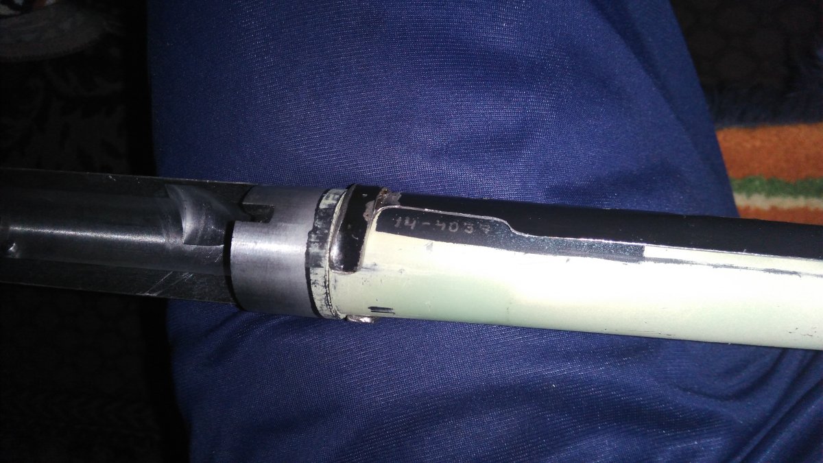

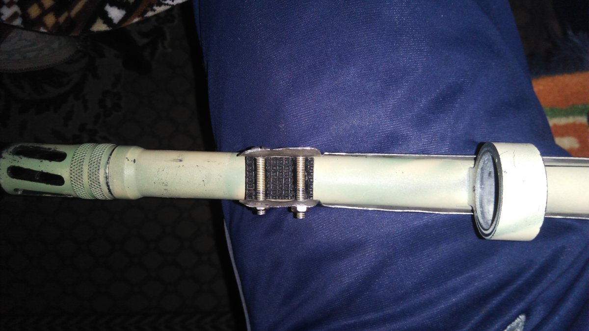

    Гдето в теме выкладывал уже)
    IMG_20160424_164911.jpg IMG_20160424_204309.jpg IMG_20160424_204412.jpg IMG_20160424_204432.jpg IMG_20160424_204448.jpg

    а вот грибочек просматривается.

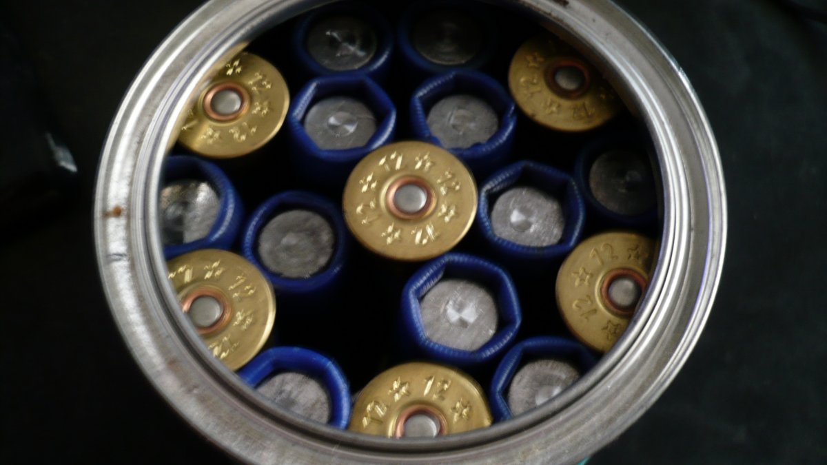

    Выскочил в отпуск, руки чешутся. Случайно рассыпал в нише часть запаса круглых пуль, психанул - и понесся добро причинять да ласкам подвергать.
    Перетасовал огромное количество ружейного барахла. Даже истощающимся запасам Крука досталось. В одну банку от килограмма B&P F2-24 влезло 5 банок Крук-а + ещё бОльшая часть банки. Раз руки не поднимаются выбросить - пусть теперь лежит не пустым:
    http://s013.radikal.ru/i323/1608/a3/7b2f7ef0f385.jpg
    ... а банки от Крук-а выбросил - профит!
    CHASER618, _AURUM_, Kozhuh та 2 іншим подобається це.
  14. Dr.Gonzo
    Dr.Gonzo Major
    2.750
    Київ(Позняки, піраміда) Україна
    И очень зря!!! Туда входит 17 патронов, герметично закрываем и хранить можно годами.У меня таких баночек штук 8-10 уже наверно.

    Да, тоже у тебя подглядел идею консервации бк. Правда у меня банок от крука уже далеко за несколько десятков.

    Я храню двумя способами: в картонных коробках от какой-то электроники, с картонной сеткой куда вставляются патроны каждый в свою ячейку. Или же в коробках по 25 патронов вроде фабричных, только самоклейных на водостойкой версии ПВА из хорошего картона. Крепко получается. Оба вида коробок снаружи в несколько слоёв заматываю скотчем, т.е. получается практически герметично. Для открывания нужно надрезать скотч на крышке.

    А самое приятное, банка то почти ничего не весит. Удобно как для храниния так и для транспортировки.

    Так парни, смотрю к атомной войне все готовы)) надо договрится где встречаемся в случае большого шухера)) Я консервирую в основном картечь, это одна банка пулек с верху лежала.
