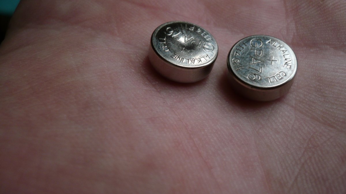

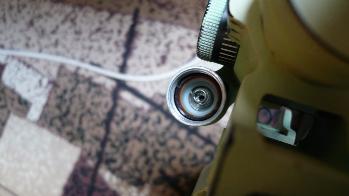

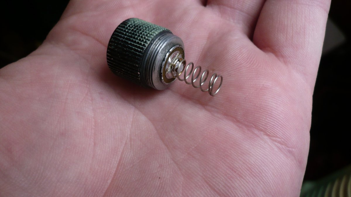

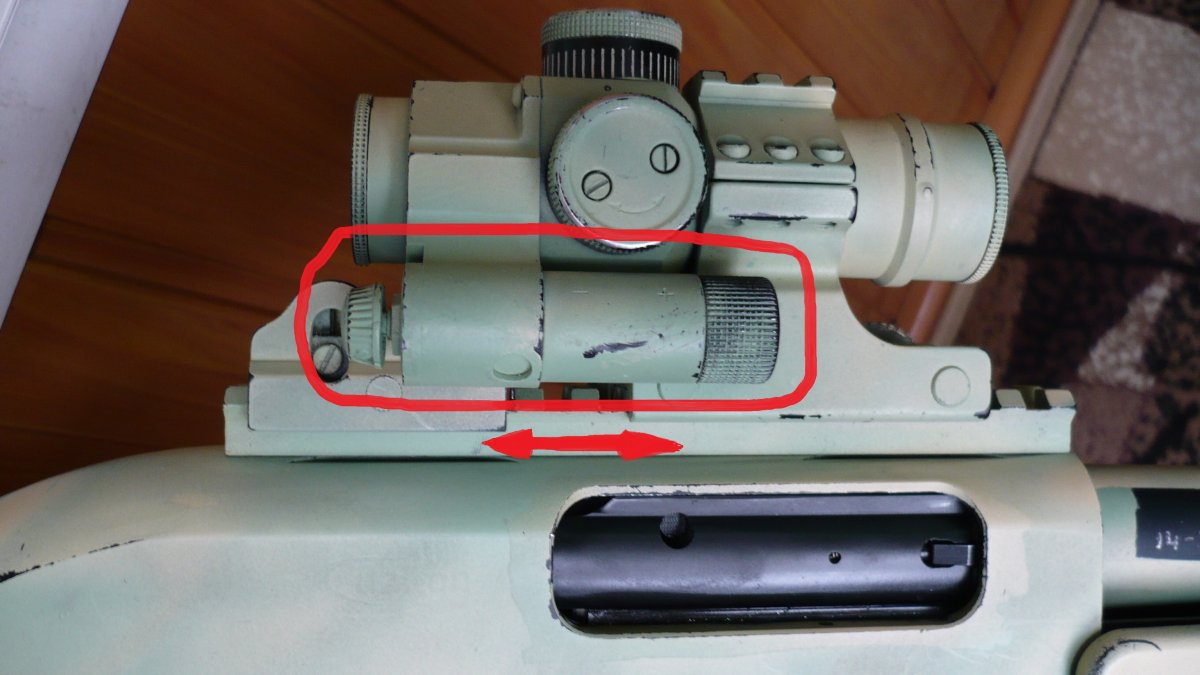

    Стосовно каліматора. З`явилася проблема, під час "стрілянини" він почав жити своїм життям, то вимикаєтся, то потім сам вмикаєтся. Як досвідчений радіомеханік, у полі частково вирішив проблему ударами по корпусу каліматора)) Дома розібрався що до чого, може комусь згодится. Проблема у наступному, батарейкі встановлені вздовж прицільної лінії P1050948.JPG
    Як показано стрілкою, вони туди суди рухалися під час пострілу, от що сталося з однією
    Та шо з ліва, трохи пром`ята кнопкою ввімкненя. Припаяв пружинку на кнопку
    Відтепер батарейки надійно зажаті з двох боків

    Так, проблема з елементами живлення досить часто має місце на 12 калібрі. І на коліматорах і на ліхтарях і на ЛЦУ. Іноді можна подумати, що взагалі пристрій пошкодився, я проблема лише у елементах живлення. Якщо буде цікаво, я теж описував цю проблему
    http://www.uahunter.com.ua/forum/vliyanie-kalibra-rabotu-batarey-kollimatorah-fonaryah-t80021.html

    Макс, спасибо большое за Вашу оценку. Информацию переношу в данную тему. Статья была написана мною около трёх месяцев назад, я её постил на Уахантере и в группе "Дробовики" (кстати - отличная группа, рекомемндую) на Фэйсбуке.
    Влияние 12 калибра на работу батарей в коллиматорах, фонарях
    Друзья, хочу написать пост, который может быть полезным тем, кто использует на своём оружии продукцию Vector Optics, а возможно и электронную продукцию других производителей
    Основная мысль – выход из строя элементов питания очень похож по признакам на выход из строя самого устройства. Поэтому, если начались проблемы в работе изделия – не спешите грешить на изделие а просто замените элементы питания и, скорее всего, всё будет нормально.
    Так, я использую коллиматор http://ru.aliexpress.com/item/Free-Shipping-Vector-Optics-Mini-1x20-IR-Red-Dot-Scope-Reflex-Sight-with-Quick-Release-Mount/1650691943.html И тактический фонарь http://ru.aliexpress.com/item/Vector-Optics-Compact-Tactical-Illuminator-Cree-LED-Flashlight-200-Lumens-Torch-with-20mm-QD-Weaver-Mount/1307208469.html На стрельбах с семьёй около месяца назад (мы сожгли где-то 70 патронов) на последних выстрелах коллиматор начал тухнуть после каждого выстрела. Я, конечно расстроился и начал читать информацию про сходные проблемы. Нашёл в интернете информацию о ряде моделей Eotech, где описывалась сходная проблема и решать её предлагали заменой на более «толстый» элемент питания или установкой дополнительной токопроводящей прокладки между элементом питания, вплоть до монетки. Эта проблема была характерна для моделей Eotech, где элемент питания расположен параллельно стволу оружия.
    Я достал элемент питания из своего коллиматора (батарея CR 2032 ) и при осмотре увидел неоднородность поверхности с одной стороны. Так, батарея имеет с одной стороны малозаметное рифление (насечку). А у меня на половине окружности эта насечка осталась, а другая половина окружности была практически отполирована. Пошёл купил новую батарею марки GP, включил, всё вроде работает. Ударил несколько раз прикладом об пол, чтобы симитировать отдачу – ничего не тухло, но окончательные выводы решил, что сделаю после стрельб.
    И вот, с женой выехали на стрельбище, отстреляли 80 патронов – коллиматор работал идеально.
    Т.е. – проблема была в выходе из строя элемента питания и решилась его заменой. Старый элемент питания отработал около 7-8 месяцев.
    Но, обнаружилась вторая проблема – с подствольным фонарём. Перед вчерашними стрельбами он горел, а по приезду домой уже не горел. Я был уверен, что фонарю пришёл «конец». Уже собрался писать производителю в Китай и менять по гарантии (и на прицел и на фонарь продавец даёт гарантию 3 года)
    Батарея в нём малораспространённая (CR123a) и довольно недешёвая, у нас в магазинах её сложно найти и стоит 120-130 грн. Так чтобы просто купить и поменять, не зная причину – вроде денег жалко. Тем более, использовать эту батарею больше вроде негде. Продавцы батарей тоже отказывались распечатывать упаковку новой, чтобы проверить работу моего фонаря, сказав, что распечатанную у них потом никто не купит.
    Выехал на ТЦ «Барабашово», нашёл продавцов, которые торгуют китайскими ЛЦУ с такими батареями, попросил раскрутить и дать мне попробовать. Включил свой фонарь – работает как новенький. Тут же купил новую батарею производителя Varta (кстати нашёл всего за 60 грн) и довольный поехал домой.
    Для себя сделал такой вывод: признаки выхода из строя элементов питания электронных устройств, которые используются на оружии 12 калибра несколько необычны и часто их можно спутать с выходом из строя самого устройства. Поэтому, в любом случае, если возникает непонятная проблема, начинать нужно с замены элементов питания.
    У меня после замены батарей отлично работают и коллиматор и фонарь)))

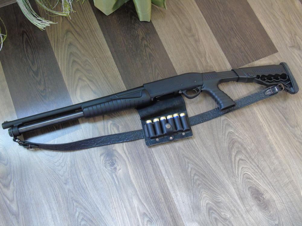

    Пропоную рішення для телескопічного приклада. Набої не на прикладі, а на ремені. Користуюся. Зручно і не заважає. Єдиний мінус, не так швидко можна їх витягнути як з насадки на прикладі. Але набої завжди біля рушниці.
    Wjatzeslaw, Парторг та Hubchmann подобається це.

    Если у человека есть зеленка значит есть и сейф. А если нет зеленки то еще и траты на оформление. Я чего-то посчитал что у камрада зеленка на руках.
    Так на нашему телескопі ті отвори у прикладі грають роль холдерів для набоїв! Ось Вам і гандикап у 4 постріли:)

    У меня четыре патрона в штатном месте на телескопе.
    Плюс бандольер (тревожный) 5.11

    Так там нужно напильником растачивать. Если расточу, ещё +4. :)

    Ничего не точил, сразу сели как родные.Правда у меня +3. Одно гнездо ушло на крепление щеки.

    И я не точил. Первые сели туго. Вторые тоже. Следующие нормально. (это зависело от производителей патронов)
    как по мне не лучший, но и не самый худший вариант размещения патронов. Лучше такой, чем никакой.

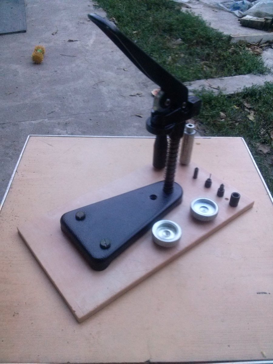

    До речі, про переобки. Недавно нарив в себе стріляних гільз 12К і вирішив на них обкатати свіженький УПС, і зіткнувся з наступним "ой", що могло перерости в травму і нецензурщину - як відомо стандартні кріплення голки для "центробою" та "єврокапсуля" знаходяться під важелем - а це може мати наслідки при роботі.
    Тому за півгодини трошки вдосконалив для себе цей убер девайс.
