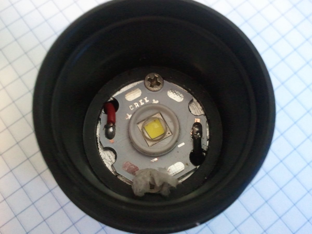

    У меня к Вам вопрос как к владельцу готового Конвоя М1 - (я буду свой скоро собирать до кучи)- как у Вас крепится драйвер, просто прижат кольцом или еще как-то закреплен?
  13. Kozhuh
    Kozhuh Leutnant
    1.275
    Днепр
    А чего брали с таким слабеньким драйвером? У меня S2+ на 2100 мА - хорошо так себе светит, правда греется быстро, но на 50% тоже очень ничего.

  16. Р а д і с т
    Р а д і с т General-major
    5.409
    Київ
    шоб довше світив і меньше грівся ;)
    я далекобійності від нього не очікую, це так більш під ноги, або десь присвітить
    Majestic, Парторг, рамзэс та 2 іншим подобається це.
  17. Р а д і с т
    5.409
    Київ
    так, кільцем
    Majestic та Kozhuh подобається це.

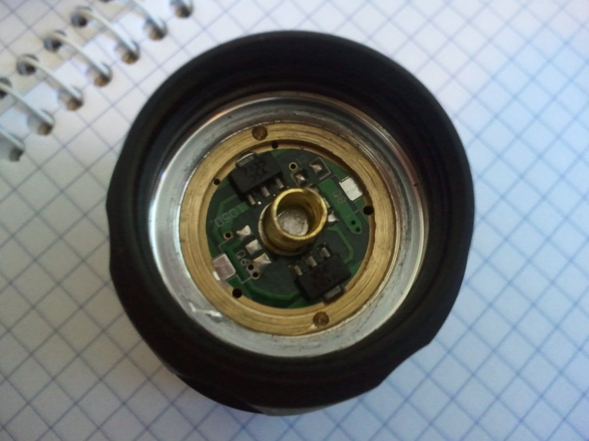

  18. Dr.Gonzo
    Dr.Gonzo Major
    2.750
    Київ(Позняки, піраміда) Україна
    я задам вероятно глупый вопрос, а как посмотреть какой драйвер стоит, они имеют какую то маркировку? У меня тоже s2 может в одном магазине покупали))
    Парторг та Александр_Одесса подобається це.
  19. Р а д і с т
    5.409
    Київ
    щодо маркування не знаю, у встановленому виді - не видно.
    Я збираюсь зробити лабораторну роботу - поміряти ток :)
    Majestic подобається це.
  20. Kozhuh
    Kozhuh Leutnant
    1.275
    Днепр
    По количеству микросхем-стабилизаторов на плате. Вон те маленькие микросхемы, у которых одна широкая ножка и три маленькие - это и есть стабилизаторы. Таких стабилизаторов на плате драйвера может быть максимум 8 (4 с одной стороны и четыре с другой), наличие каждого стабилизатора на плате добавляет тока светодиоду на 350 мА. Если дружите с паяльником, то можно купить драйвер с максимальным током (8 микросхем) и путем выпайки нескольких микросхем уменьшить макс. ток до необходимого конкретно Вам. 8 стабилизаторов - это 2800 мА, один стабилизатор - 350 мА.
    Vortan, Indeets, Парторг та 2 іншим подобається це.
  21. Kozhuh
    Kozhuh Leutnant
    1.275
    Днепр
    Самое интересное, что мерять надо ток на светодиоде, а не на батарее.
  22. Kozhuh
    Kozhuh Leutnant
    1.275
    Днепр
    Скорее всего у Вас, как и у меня стоит 6 стабилизаторов (ток 2100 мА) - две микросхемы с одной стороны и четыре с другой. Я не удержался проверил :D, хотя в S2+ пришлось отпаивать драйвер от латунной "пилюли".
  23. Dr.Gonzo
    Dr.Gonzo Major
    2.750
    Спасибо!Я так понимаю у меня 4, два вижу, два с другой стороны. 1400 мА и он греется оооочень сильно.... Я тут подумал вот что, ведь процесс обратим? Тоесть можно и напаять не достающих стабилизаторов!
    ЗЫ. С паяльниуком дружу, практикующий инженер)))
    зызы. наверно таки 6, греется он капец! Я проверял на сколько на максимуме хватит акума 2200, так поставил его в стакан с водой для охлаждения, потому как очень не комфортно нагрелся. Короче после вечерней пьянки с фонариком, на следующий день на максимуме фонарик проработал от 2200 мАh, 56 минут. Приятно порадовал. Но реально озадачила таки температура, в руках не комфортно.
    Kozhuh, Парторг та Р а д і с т подобається це.
  24. Kozhuh
    Kozhuh Leutnant
    1.275
    Днепр
    У меня тоже была такая мысль :D, даже нашел, где эти микросхемы взять http://olx.ua/obyavlenie/amc7135-mikroshema-tokovyy-stabilizator-350ma-7135-IDdgGPw.html
    Dr.Gonzo подобається це.

  26. Kozhuh
    Kozhuh Leutnant
    1.275
    Днепр
    Ну я же говорю, если Вы брали свой фонарь, там же где и я на Гир Бэсте, то там драйвер на 2100 мА ( 6 стабилизаторов) - поэтому на максимальном режиме и греется нехило. Можно допаять еще 2 микросхемы до 2800 мА, но то будет печка еще та в таком маленьком корпусе! Больше пары минут светить будет нельзя.
    Парторг, Itonix, Р а д і с т та ще 1-му подобається це.
