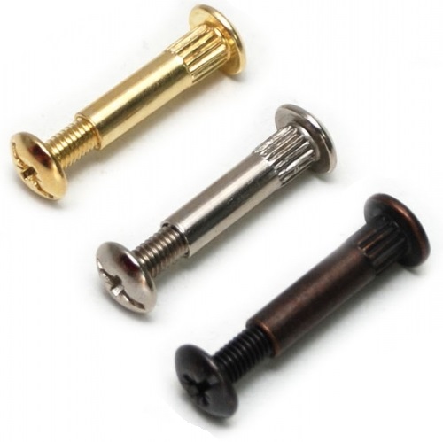

    Місл ! :) меблеві стяжки! Тільки з покриттям шось "порішать"
    Місл2 :) накладну пластину з пазами. Пластину на закльопки чи мо клей.
    То таке - чорнові ідеї...

    Что есть мебельные стяжки? Переведите!:) А по поводу пластины с пазами совсем ничего не понял. Там же весь фокус в том, чтобы сторона щеки которая обращена к щеке стрелка :D:D:D должна быть гладкая, а то можно морду лица себе расцарапать такими креплениями . ИМХО

    Переклад -

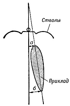

    При конструюванні щоки зверніть увагу на такий момент як відвід прикладу. Щока має бути трошки під кутом і зміщена:
    рамзэс, _AURUM_, Hubchmann та ще 1-му подобається це.
  22. Kozhuh
    Kozhuh Leutnant
    1.275
    Днепр
    Ну на моей классической двустволке был отвод приклада и довольно значительный. На помпах же имеем упрощенный вариант. Как там на пластиковых "веслах" не знаю , т.к. имею только телескоп. В связи с этим нужен упрощенный и подход к проблеме - как сделать несимметричную щеку, если вопреки логике телескопический приклад сделали прямым? Придется только практическим путем, по степени удобства. Теория здесь будет бессильна. Это так же, как меня бесит на Узконе дурацкая конструкция спускового крючка, с пистолеткой его использовать ужасно неудобно. И ничего поделать с этим нельзя. Изготовить новый крючок - это гемор еще тот. Если б хотя бы запчасти к туркам свободно продавались - то еще можно было попытаться подобрать от другой модели.

    Експериментально встановлювати нахил щоки на картонному макеті - а далі вже пластик.

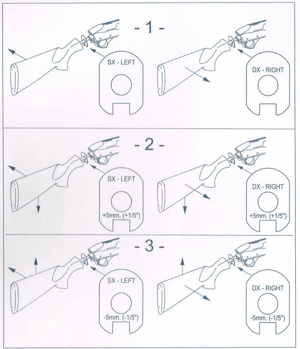

    Регулировочные прокладки, с телескопом будут работать так же, как и с веслом...

    Дык, может они и работали бы, если б производитель не пожлобился такие копеечные вещи в коробку положить. А так опять - напильник, напильник и еще раз напильник...
    Я так понял, что раз на картинках показаны все виды прокладок, то кому-то их все-таки в комплекте пощастливилось иметь?

    С Хатсанами в комплекте идут, вместе с зап. подавателем, и пистолетной рукояткой, я бы поделился, но никак свои не могу найти после переезда... :confused:
