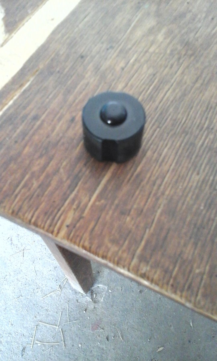

    Подаватель такой стоял, точно не родной . За совет спасибо...

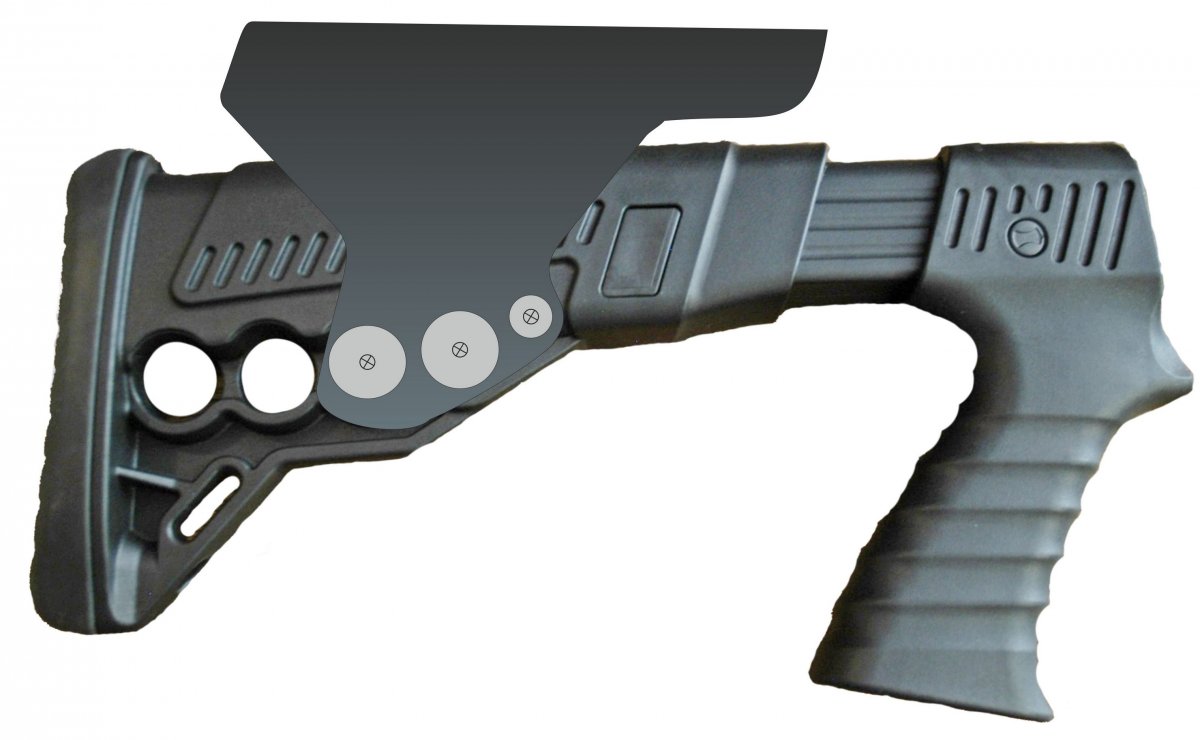

    А я все заморачиваюсь насчет щеки на телескоп. Эскиз нарисовал, как крепить вроде представляю. Застрял на материале. Лучше всего - АВС пластик. Но старый (типа бампер от авто) не хочется колхозить. А новый 2-миллиметровый продается в листах 1м х 2м. Куда потом девать остатки ? (нужен от силы кусок 30 х 30 см, ну плюс еще такой же для опытного образца на случай косяков)

    кайдекс Вам в поміч! АБС - хрупкий, а в цій конструкції - плече (можна й консоллю назвать, враховуючи бокове навантаження) дуже скоро хрусне. ІМХО.

    Отличный АВС пластик это спинка офисного стула.
    Парторг, Gogi 514, Indeets та 4 іншим подобається це.

    А регулировка по высоте предусмотрена?

    Есть подозрение, что широко разрекламированный Кайдейкс - это и есть разновидность того же АВС, по крайней мере я никаких ключевых отличий не заметил. Темопластичность и прочность у АВС вполне нормальная. Да и плеча там никакого не будет - в идеале хотелось бы сделать как я нарисовал.
    Не уверен, что там АВС - это больше на полиэтилен литой похоже. ИМХО Можно поэкспериментировать со стульями и бамперами авто, но хотелось бы чтоб выглядело поприличней.
    Над регулировкой думал. Если делать, чтоб регулировался быстро - нужно усложнять конструкцию, будет выглядеть колхознее да торчащие крутилки меня не вдохновляют. Скорее всего будет просто ряд отверстий по высоте, при помощи отвертки или шестигранника можно будет не спеша переставить по вертикали.

  20. Kozhuh
    Kozhuh Leutnant
    1.275
    Днепр
    Кайдекс нашел только здесь http://knifemaker.com.ua/kydex-and-accessories/kydex/kydex-black-2-mm.html. Кусочек 15х30 см стоит 130 грн. (и это - без права накосячить при изготовлении). А лист АВС-пластика 1х2 м - можно найти примерно за 300 грн. С такими ценами чую - точно придется идти на ближайшее СТО за старым бампером. :confused:

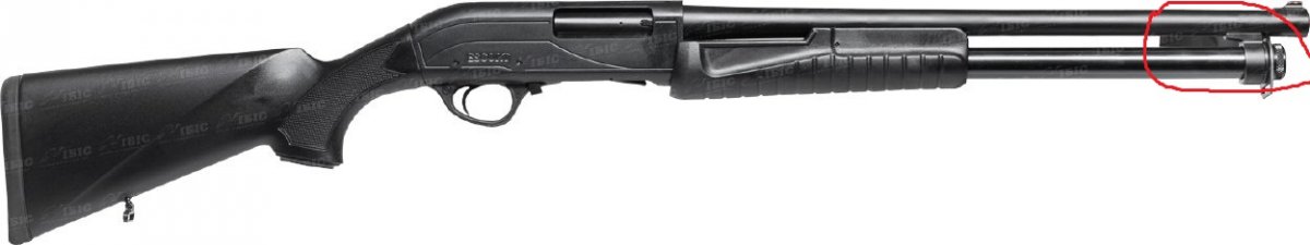

    Приветствую, Камрады. кто держал в руках новую партию Хатсанов Аимгардов? Что это за конструктивное изменение? (см. на картинке красным)
  22. harley 85
    harley 85 Leutnant
    1.007
    Борисполь
    Вот такую штуку посоветую поискать - http://www.profile.com.ua/pvh-palclear-prozrachnyj-p00107-00636-pl/
    очень хорошо гнется при помощи фена, и устойчива к разного рода нагрузкам-воздействиям.

    А Вы уверены, что это дизайнеры не накосячили, когда картинку вырезали для сайта?

  24. Kozhuh
    Kozhuh Leutnant
    1.275
    Днепр
    Да я сам работаю по наружной рекламе.:) Материалов много разных, но все продаются листами. Сегодня как раз еду на склад - покупать для работы несколько листов вспененного ПВХ. Нужно искать отходы на фирмах, занимающихся раскроем. Да и не каждая фирма работает со всеми видами пластика. АВС вообще считается не рекламным, а промышленным пластиком. А с ПВХ, который Вы предложили, я по работе сталкиваюсь только с тонким 0,4 - 1 мм. Материал приятный в работе, гибкий, но очень боится царапин, если юзать его постоянно - затрется и потеряет вид.

  25. Roomster
    Roomster Stabsfeldwebel
    1.410
    Kalush
    Кайдекс выбирать 2мм. Найти можно и на ножевых форумах. Накосячить с ним трудно, так как можно без проблем нагреть и отформовать по новой
