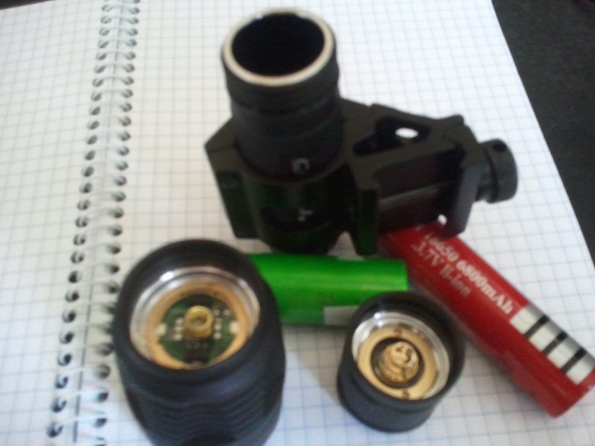

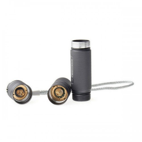

    У конвоя малые допуски по длине аккумуляторного отсека, защищенные акки лезут с трудом, при этом пружина в крышке полностью поджимается, аккум крепко упирается в драйвер - 10 выстрелов и....привет.o_O

    Дело не в аккумах (точнее не только в них), а в том, что в отсеке всего ОДНА пружина, а к драйверу батарея жестко контачит. В дорогих фонарях-подствольниках (некоторые модели Феникса) оба контакта подпружинены. В результате, аккум не бьет по драйверу....

    Имеется UltraFire WF-502B, собран из кусков таких фонарей :), драйвер был покупной 1-режимный 980мА, аккум защищенный Трастфайр (ему уже лет 6, попался удачный - до сих пор 2Ач в нем).
    На недавней пострелухе в финале бахнул парой ремовских "магнумов", в результате аккумом повредило плату драйвера - видимых повреждений нет, где-то микротрещина. На драйвере была пружина - не спасла.
    В "Радиомаге" купил толстючую плату для самодельного драйвера, десяток AMC7135, спаял примитивный токовый драйвер на 1.4А - чтоб меньше жрал. Дорожки залиты оловом - теперь не треснут ))).
    Диод XML на 3А , теплый белый (3000 K), при 1.4А высветит цель на метров 60, при этом не заслепит меня ближними отражениями - именно поэтому выбирался самый "теплый" XML.

    Фото в студию! И пара ремовских магнумов - звучит эпично!

    Тут Вам скорее не повезло с продавцом Конвоев. Тот, о котором мы здесь говорили является официальным дилером и ставит внутрь все полагающиеся комплектующие, на каждую модель есть фото внутренностей и даже некоторые видео. Это не реклама, просто опыт мой и моих знакомых.

    Вам за такую работу респект и уважуха. Я хоть и дружу с паяльником с малых лет, но сам драйвера паять не захотел. Тем более цена нового однорежимного драйвера на 2,8А - всего около 70 грн. Проще купить и поменять. ИМХО

    Ничего эпичного - подарили, сам бы не купил :).
    Хотспот с 2м - около 30см, боковой засвет - градусов 90.
