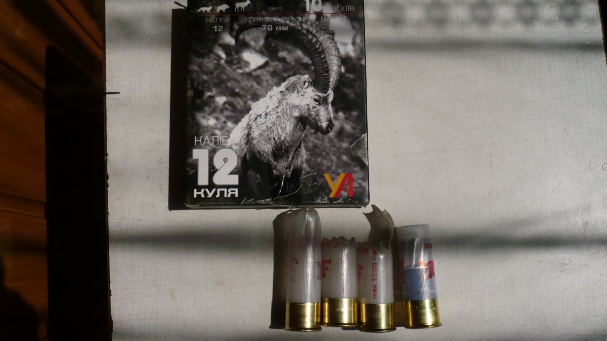

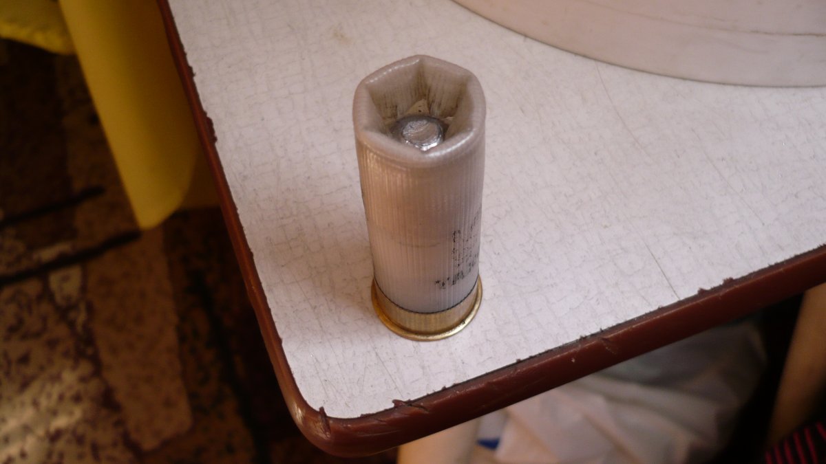

    Опасения что чтото оторвёт были напрасны, все гильзы отлично открылись. Результаты стрельбы проваленой звездой на 90-100 метров, пять выстрелов с рук. На спусковой крючёк жму как показано на центральном изображении
    , как следствие всё ушло сильно в право.
    Не приятныю сюрприз преподнесли рекомендуемые продавцами Ибиса турецкие патроны YAF, оборвало гильзы практически у всех!!! Реально опасны!
    Осталась ещё пачка, буду резать и переснаряжать самостаятельно.

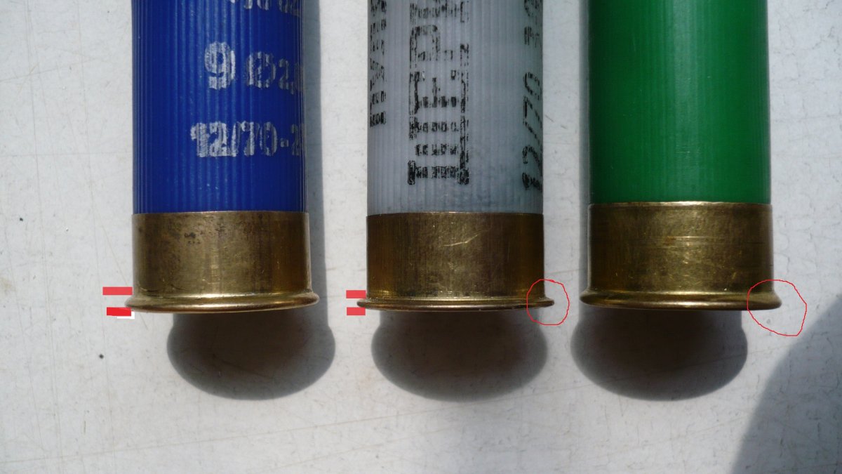

    Также выявился косяк при калибровке гильзы, калибровочное кольцо просаживать не до конца, иначе гильза с слишком сплюснутым рантом(по центру) отказывается подаватся из магазина, более того, достать патрон из магазина весьма проблематично. Патроны по краям откалиброваны правильно, тоесть рант вообще не задет при калибровке.

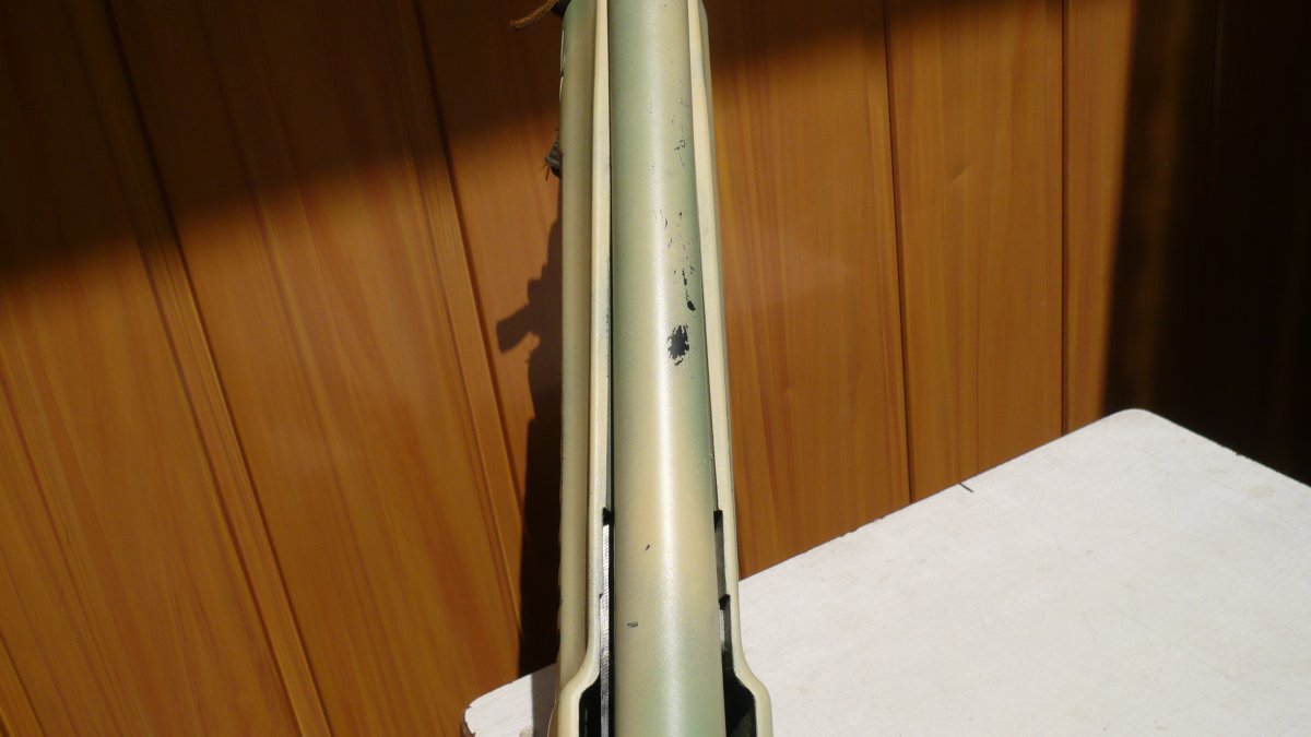

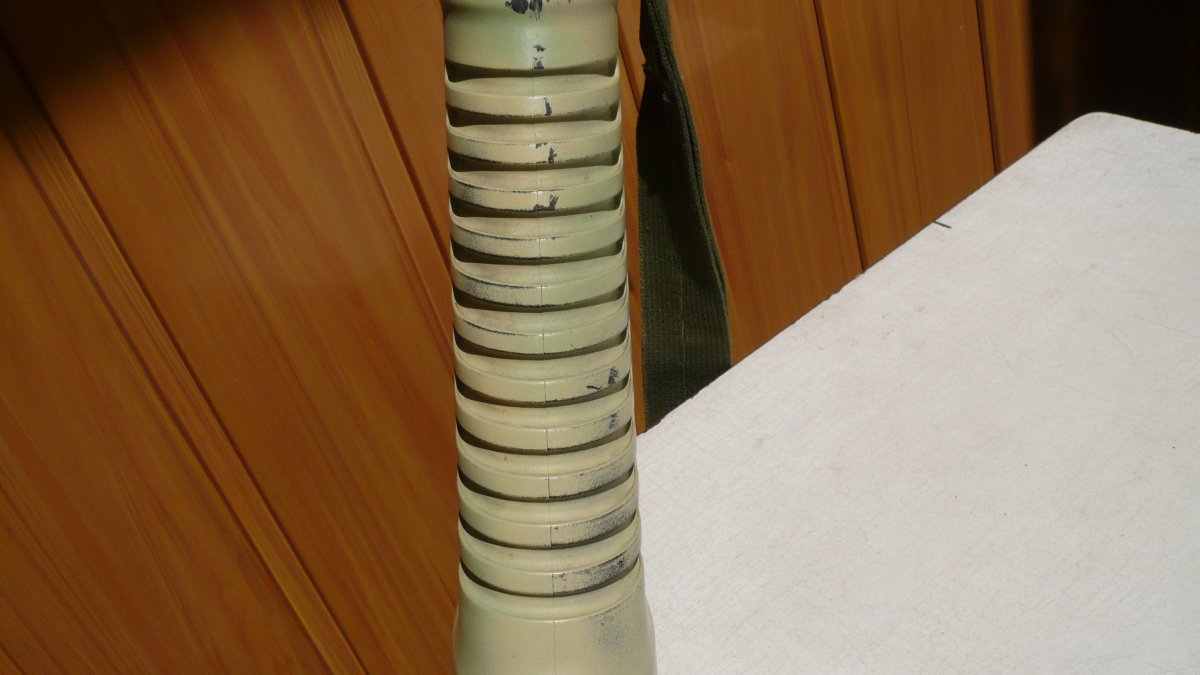

    Краска Фоско показала себя очень не плохо, не поодгарела совсем, но слаба к жёсткому механическому контакту. Но как по мне это только плюс, ружьё выглядит брутальнее))

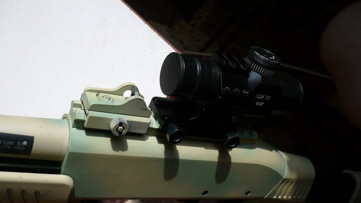

    Не приятный сьрприз приподнесло крепление калиматора, опустив марку в самый низ не хватило регулировки, ружьё продолжало низить...

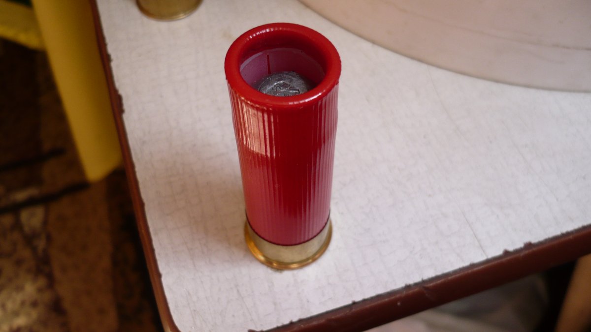

    Я закручивал именно такой как у POMAH-Lviv.

    По туркам, гильза похоже гавно, закатана не аккуратно(( Без приклада это картечь, отдачи не видно потому как я 240 раз в день отжимаюсь))) Отдача там будь здоров, я просто держал дробовик шо писец, сильно "клепает " между большим и указательным пальцем.

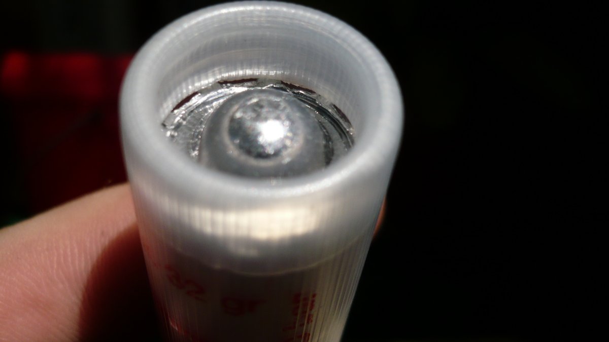

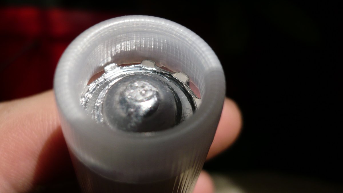

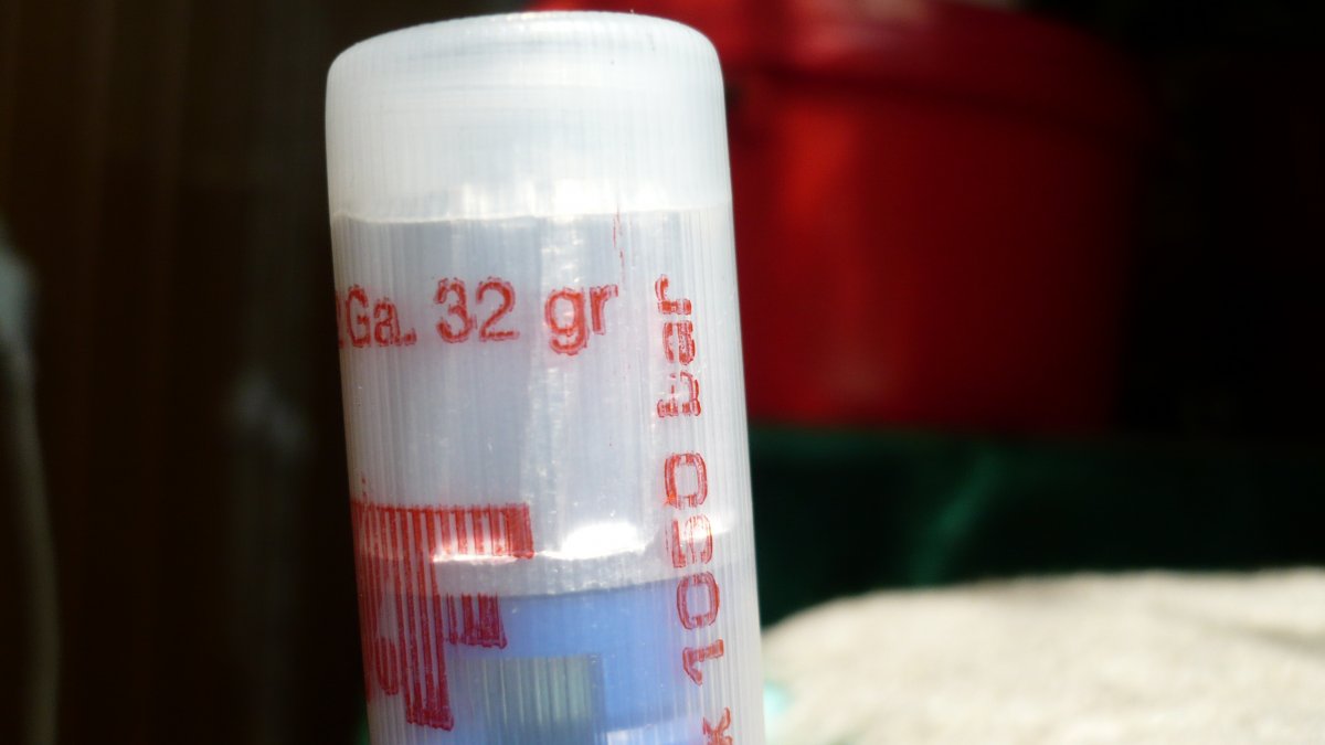

    С этой стороны пуля правильно закручена. бортик гильзы упирается в пулю

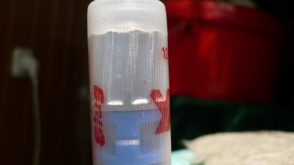

    Разворачиваем патрон на 180 градусов и видим следующюю картину
    Край гильзы залез за пулю, как следствие получаем это
    Толькочто пересмотрел оставшиеся 10 патронов, у всех такой же косяк, если выстрелить все поотрывает!!! Будте осторожны комрады! Я рекомендую лучше Тахо или самокрут! Стреляли кстати Тахо Шериф, самая любимая моя пуля для пострелух, мягкая отдача, очень точная!

    По патронам YAF - реальное фуфло. Я недавно отстреливал пули YAF Slug Sold - с пластиком проблем не было, но были критические поддутия донца каждой гильзы. Единственное, что там классное - это пуля, которая точно летит.

    Рвало гильзу, пуля уходила нормально, и била в общето туда куда целился.
