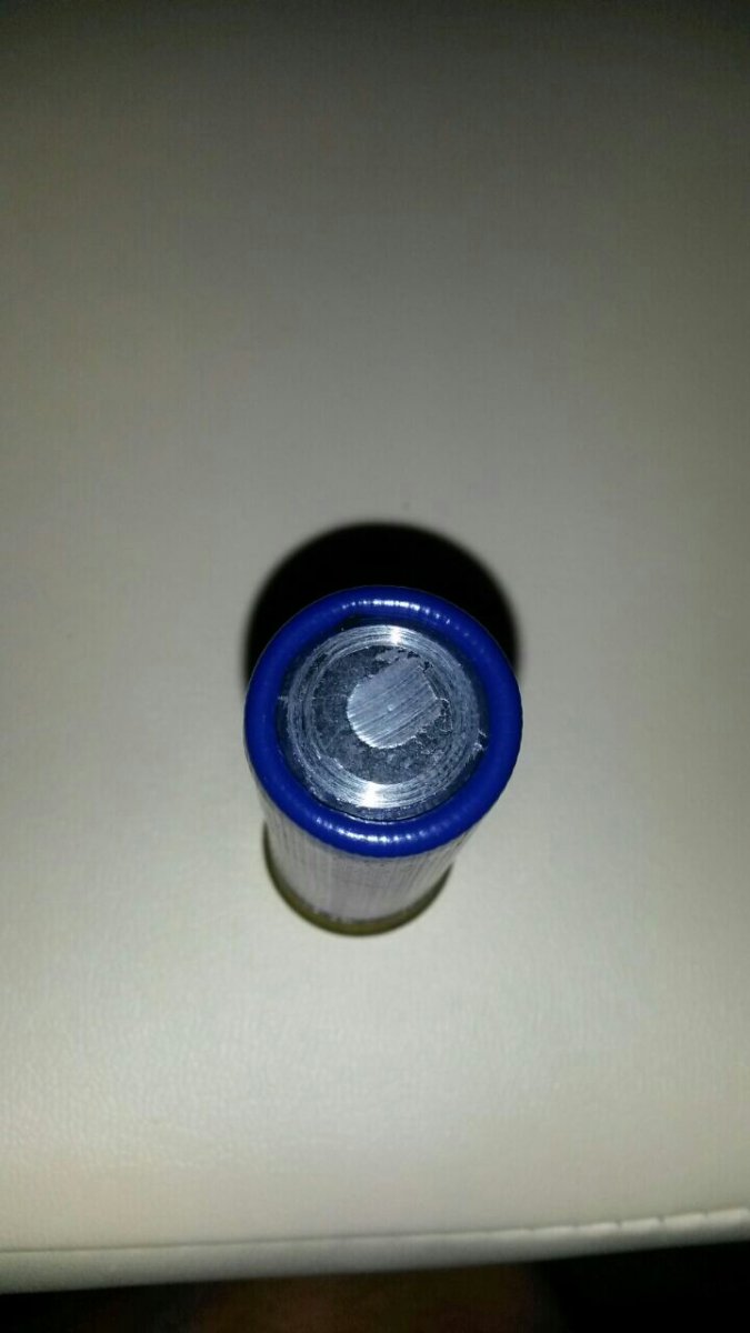

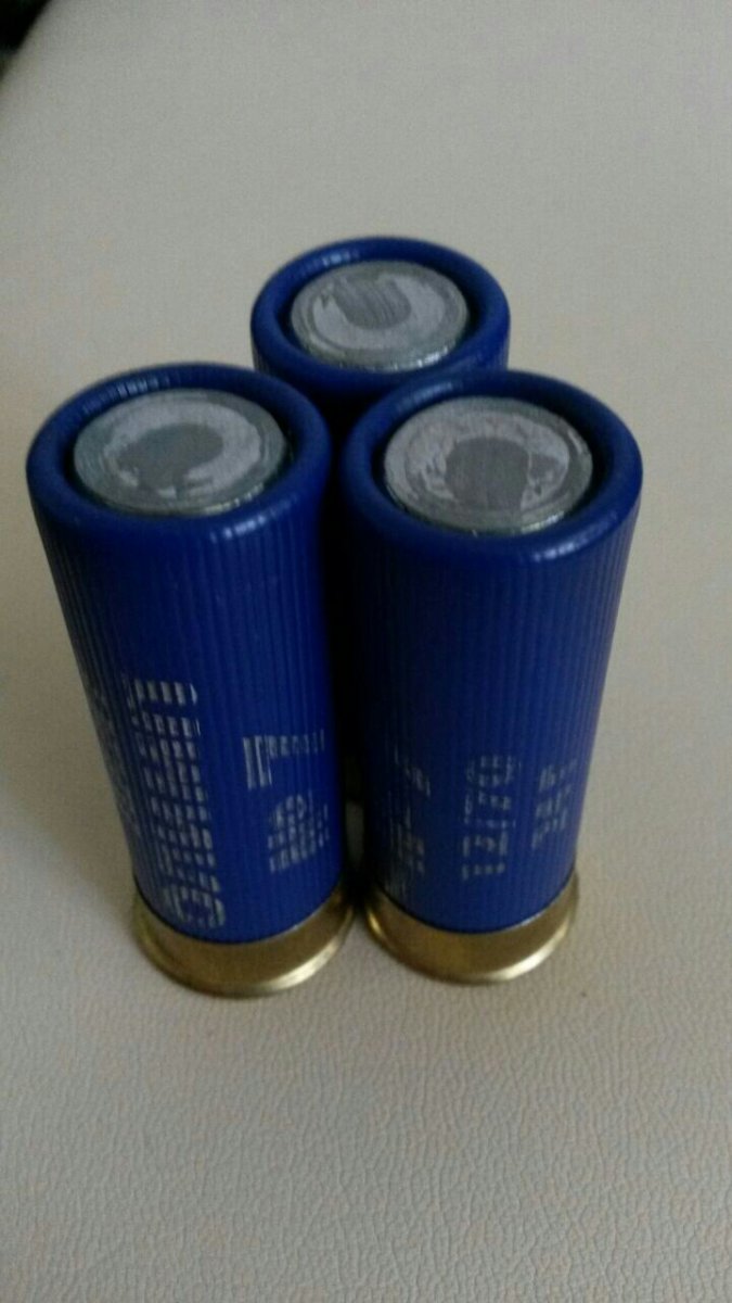

  16. POMAH-Lviv
    POMAH-Lviv Leutnant
    2.803
    Стріляю вот такими самокрутами під завальцовку-ніяких закруток зірочкою і,відповідно ризиків розірвати ствол.
    Парторг, dr.may, Barrett2.2 та 3 іншим подобається це.
  17. RomanP
    RomanP Leutnant
    1.072
    Повністю підтримую.
    Доречі, яку матрицю використовуєте? Набої у Вас виходять "як лялечки", дуже акуратні.
  18. POMAH-Lviv
    POMAH-Lviv Leutnant
    2.803
    Радянський прилад-ручна закрутка. Такого типу вроді на Козаках продають. А в мене ще радянського виробництва. Насправді близько 100 попередніх куль Лаймана виходило не дуже естетично-при завальцовці валік в одному-двох місцях заломувався. Тримало добре,але візуально трохи відчував дискомфорт. Відповідь отримав випадково-вроді проблема була в самому пластмасовому стаканчику,в який я вставляв кулю Лаймана-сам стаканчик був на декілька мм вищий ніж куля,і при завальцовці ймовірно заважав нормально завальцовувати. Чисто випадково я купив товаришу кулі Лаймана разом із пижом-контейнером Спорт-24,в якому куля Лаймана була на декілька мм вища-і ось бачите результат-сам не сподівався,що з радянькою завальцовкою вийде така якість. А ці гільзи стріляні-після пострілу обривало частину кінця гільзи. Я цю гільзу обрізав якраз по місцю,по якому заломується гільза при формуванні зірочки-воно якраз дуже добре підходить для цього процесу. Сипав порох Крук+п/к Спорт-24 з кулею-і якраз залишаєть декілька мм на завальцовку. Якщо ще щось цікавить-питайте.

  19. RomanP
    RomanP Leutnant
    1.072
    Дякую Романе, дуже докладне пояснення та цікава інформація

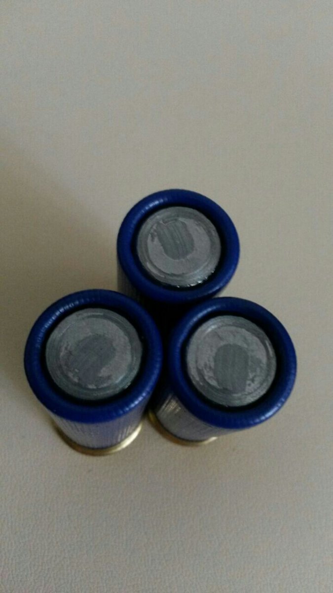

  26. POMAH-Lviv
    POMAH-Lviv Leutnant
    2.803
    Вот такою закруткою я завальцував ці кулі.[/QUOTE]
