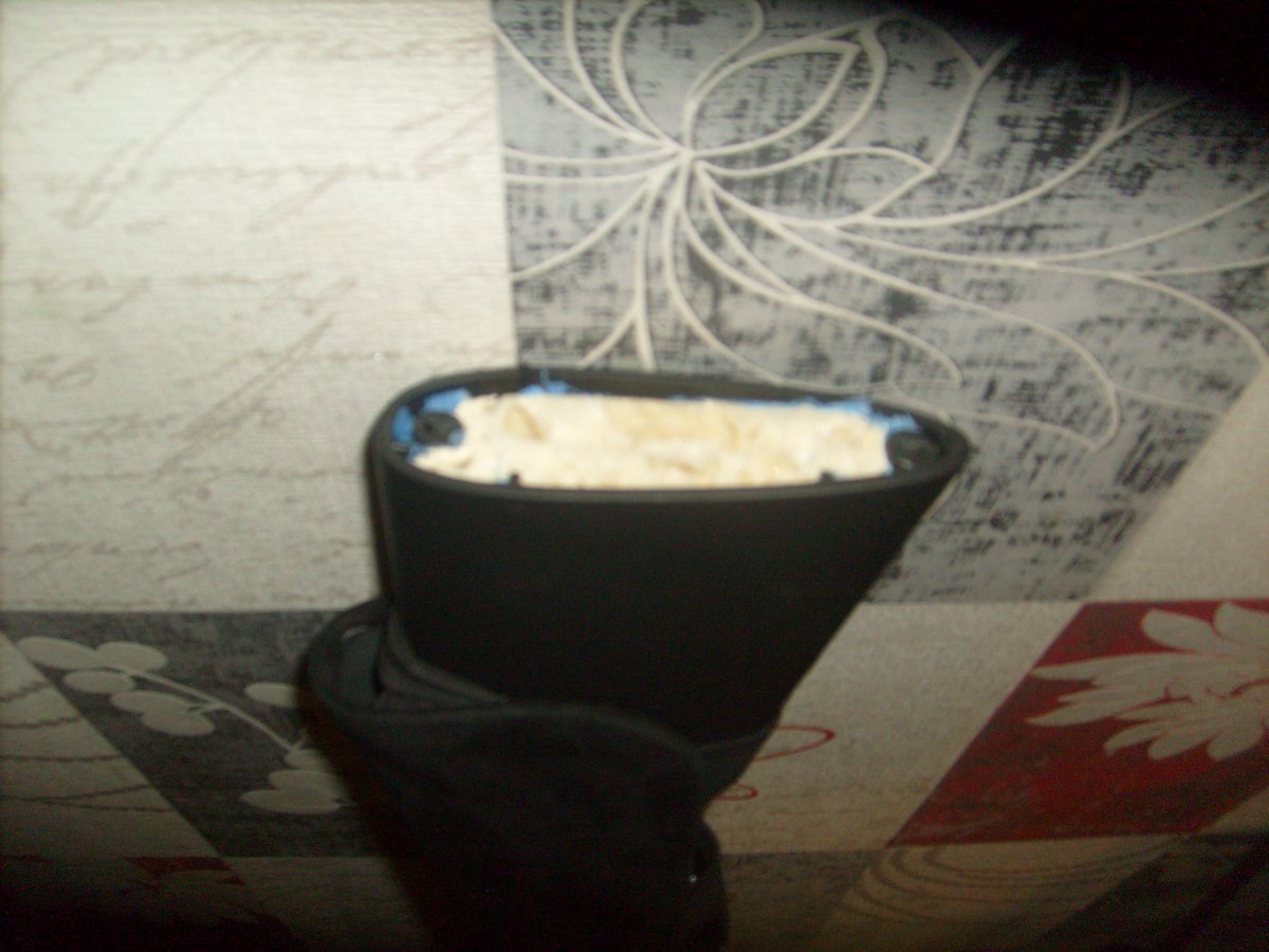

    Еще пример рукоблудства:) Залил в приклад 800гр. шариков от подшипников монтажной пеной.Вес Хатсана Аимгуард получился 3.8кг.Центр тяжести в районе кнопки разобшителя.Стрельба стала комфортней особенно тяжолой пулей с хорошей навеской пороха.В случае необходимости пену можно выковырять без особого гемора. S7300095.JPG

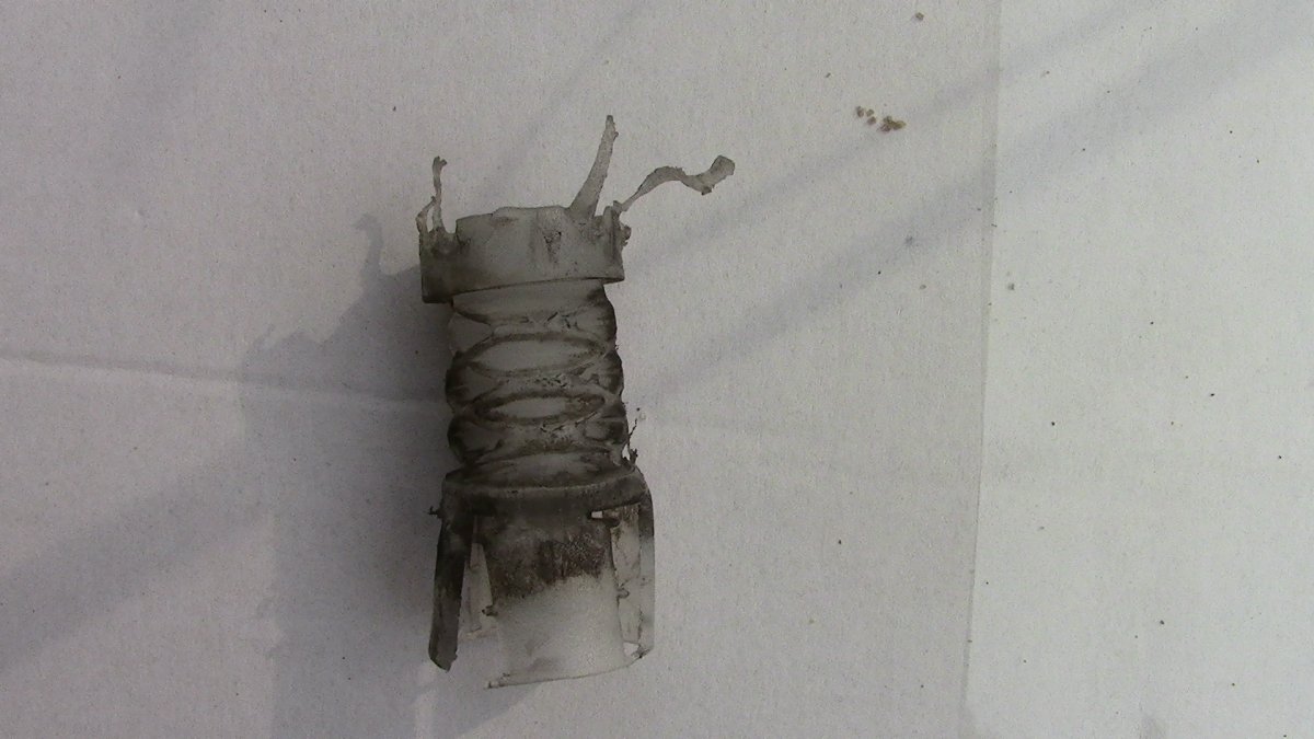

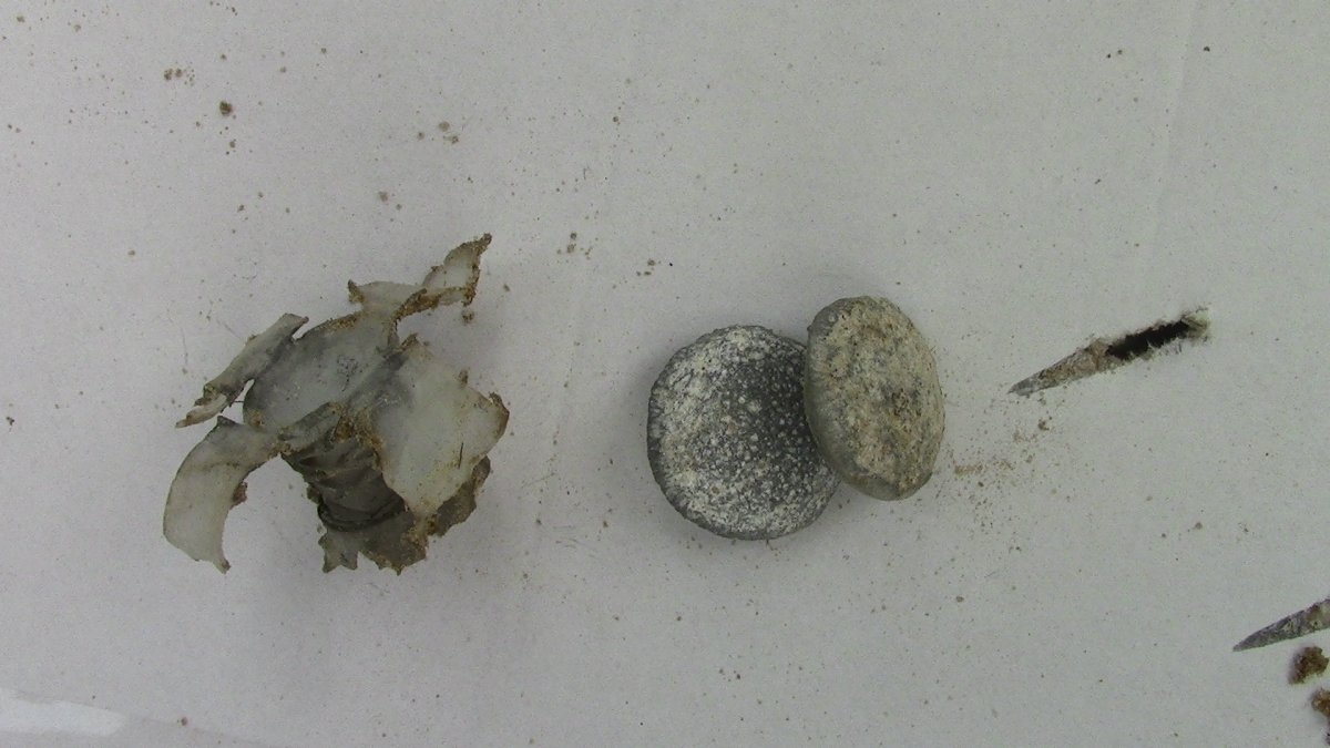

    Cтріляв вчора круглою кулею 31 гр крук 2 гр і ось що з контейнером Юбка розплавлена аж потекла Ствол см 20 за патронником в пластику Що за причина і чим відтерти? Викопав з піску 2 (кулі !!!)
  20. Александр_Одесса
    Александр_Одесса Leutnant
    1.072
    Одесса
    А каким контейнером он был, когда был шариком, ой, контейнером? Похож на трупик Спортинг-28
    Впечатление будто юбка обтюратора не плотно прилегала к стенкам гильзы, а местами была отжата и туда попал порох. А когда пошел прорыв газов - горение пошло с другой скоростью, и пластик успел потечь.
    Гильза была новая?
    Может, юбка была повреждена уголками лепестков прошлой звезды Б.У гильзы при заталкивании ПК?
    Или, может ПК начали лить из непонятно-чего?

    Трупик точно спортінга28 Гільза бу Юбку зазвичай трохи розширюю щоб прилягала краще

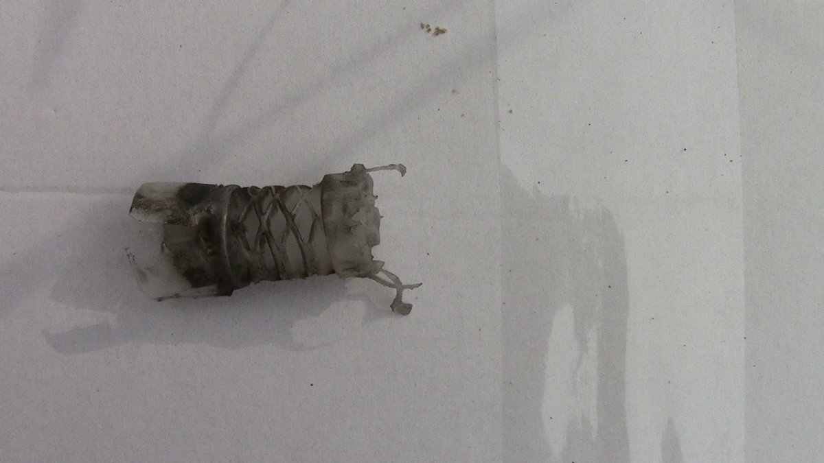

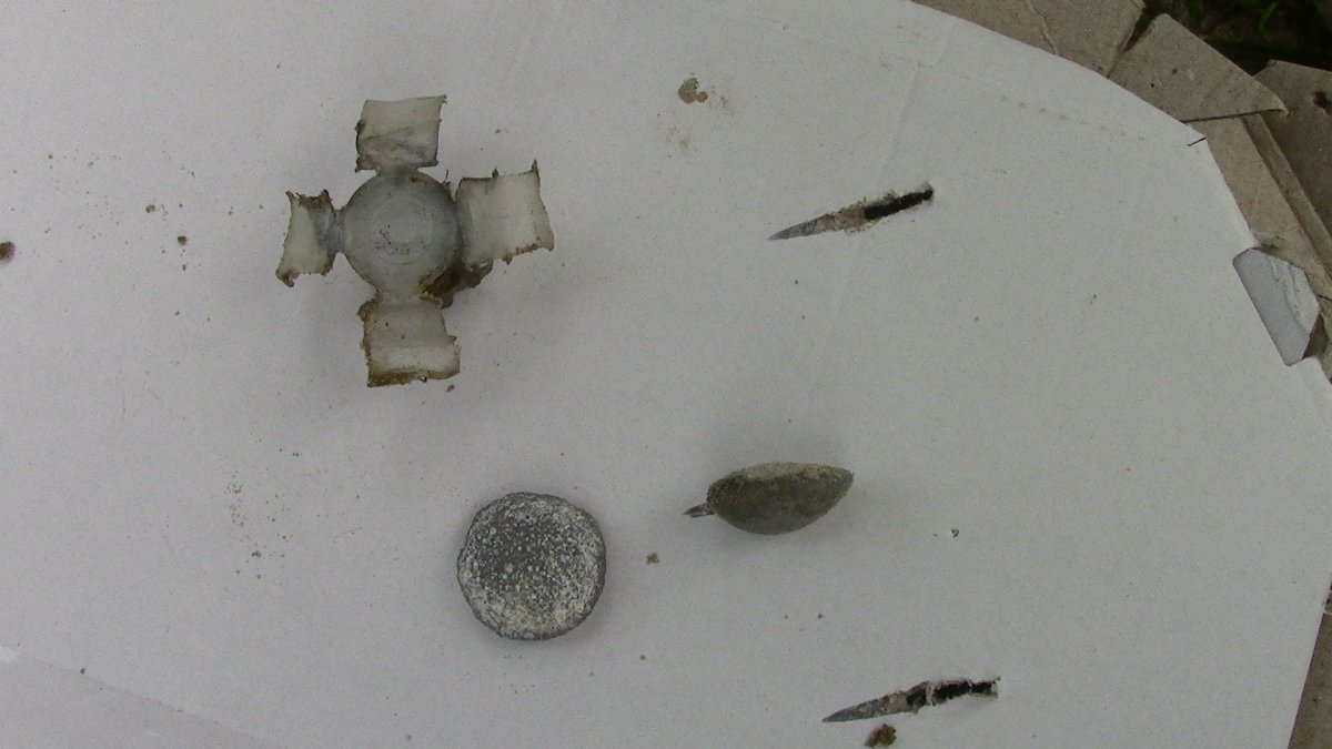

    Знайшов ще одне фото Тут юбка не розплавлена а ніби погризена

    Никогда такого не видел... Может, ДТК с продольными щелями - тогда можно объяснить последнее фото, юбку примерно так и должно "погрызть".

    Это у Вас шар так расплющило? Это Вы куда попали так?
    Я подозреваю передоз.
    Если крук сыпали обьемом то точно передоз.
