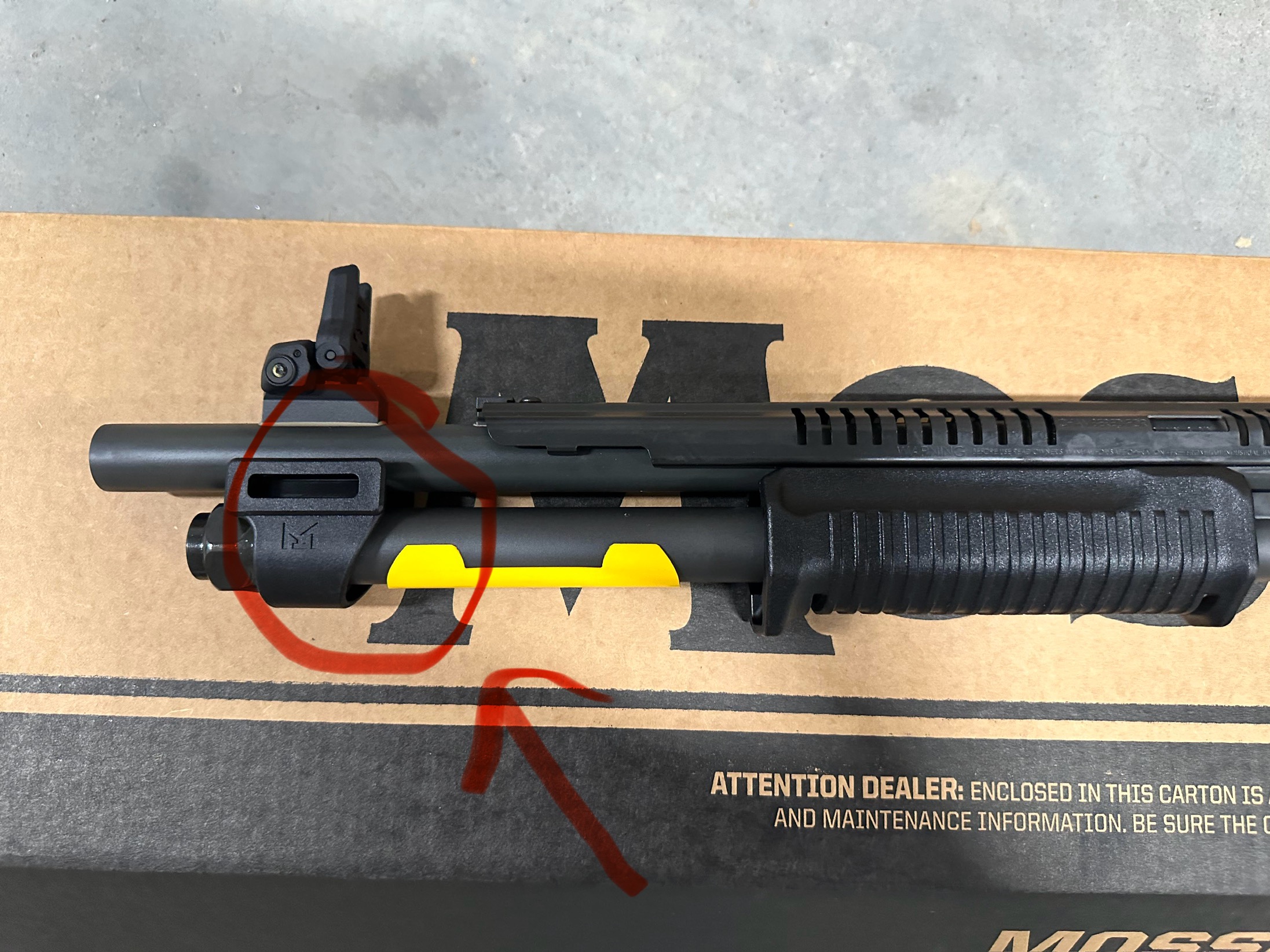

    Ось ця деталь з м-локом зʼємна? Є варіант її встановити на 500й мосс?
