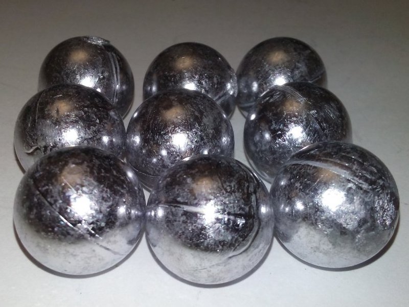

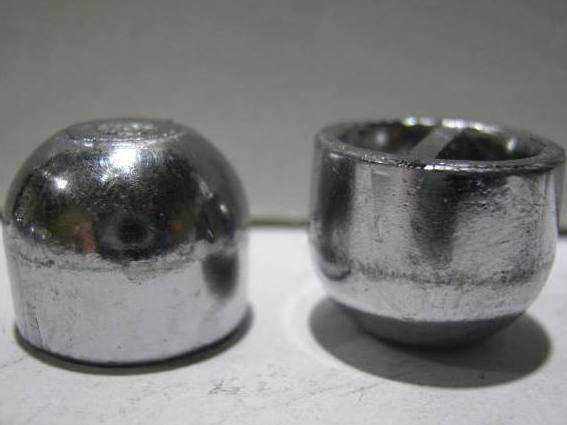

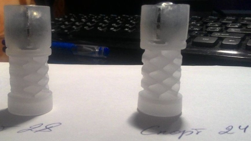

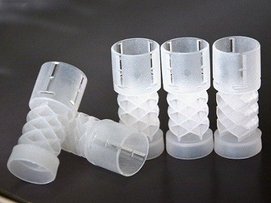

    Из точных пуль которые я знаю - это подкалиберные пули шар 30 грамм и подкалиберная пуля Люман 28 30 33 грамма. У пули шар есть бок - она рикошетит от земли от толстых стволов деревьев, в тир с ней не пускают и она не плющится в теле животного. Пуля Люман не рикошетит имеет умеренную экспансивность. Обе снаряжаются в пыж-контейер типа Спорт-28, а пулю шар так же можно упаковать в ПК Спорт-24 - нет освинцовки ствола.

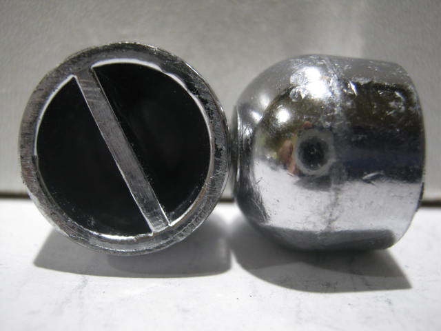

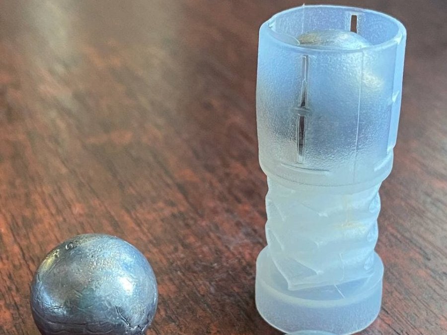

    Я тут у людино брав така як в пм тіки пустотіла с перемичкой в середині літає нормально
    akms1974 und berger2000 gefällt das.

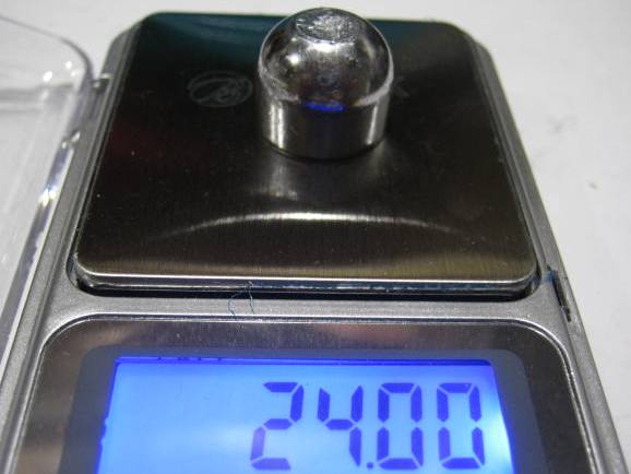

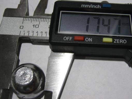

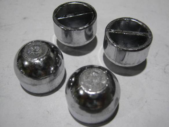

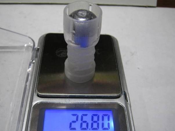

    Я тоже ей стреляю из помпы - для меня 24 грамма очень приемлимая магкая комфортная отдача пакую ее в пыж-контейнер Спорт-24.
    28 грамм и выше пинает в плечо, с 10 выстрелов уже ощущается.

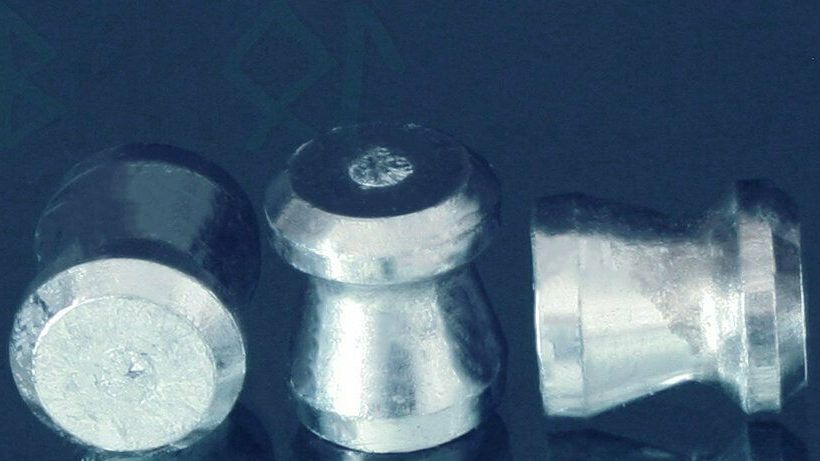

    Таке собі, якщо бабахінг то допустимо. А Сікач 32 гр. гуд. 918841E2-9E05-4AF8-AE81-195E31CCB72D.jpeg
    Волчий Зуб gefällt das.

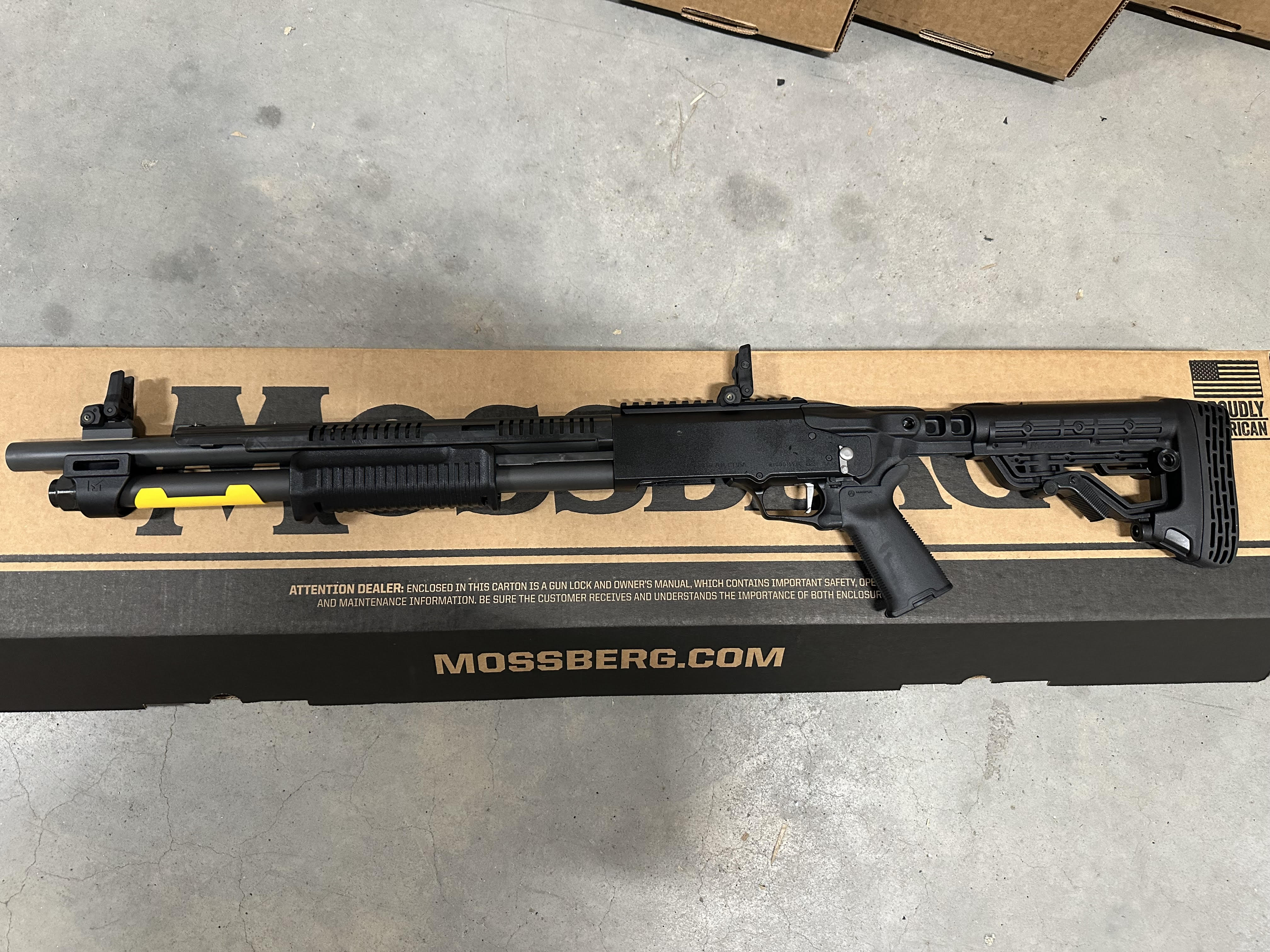

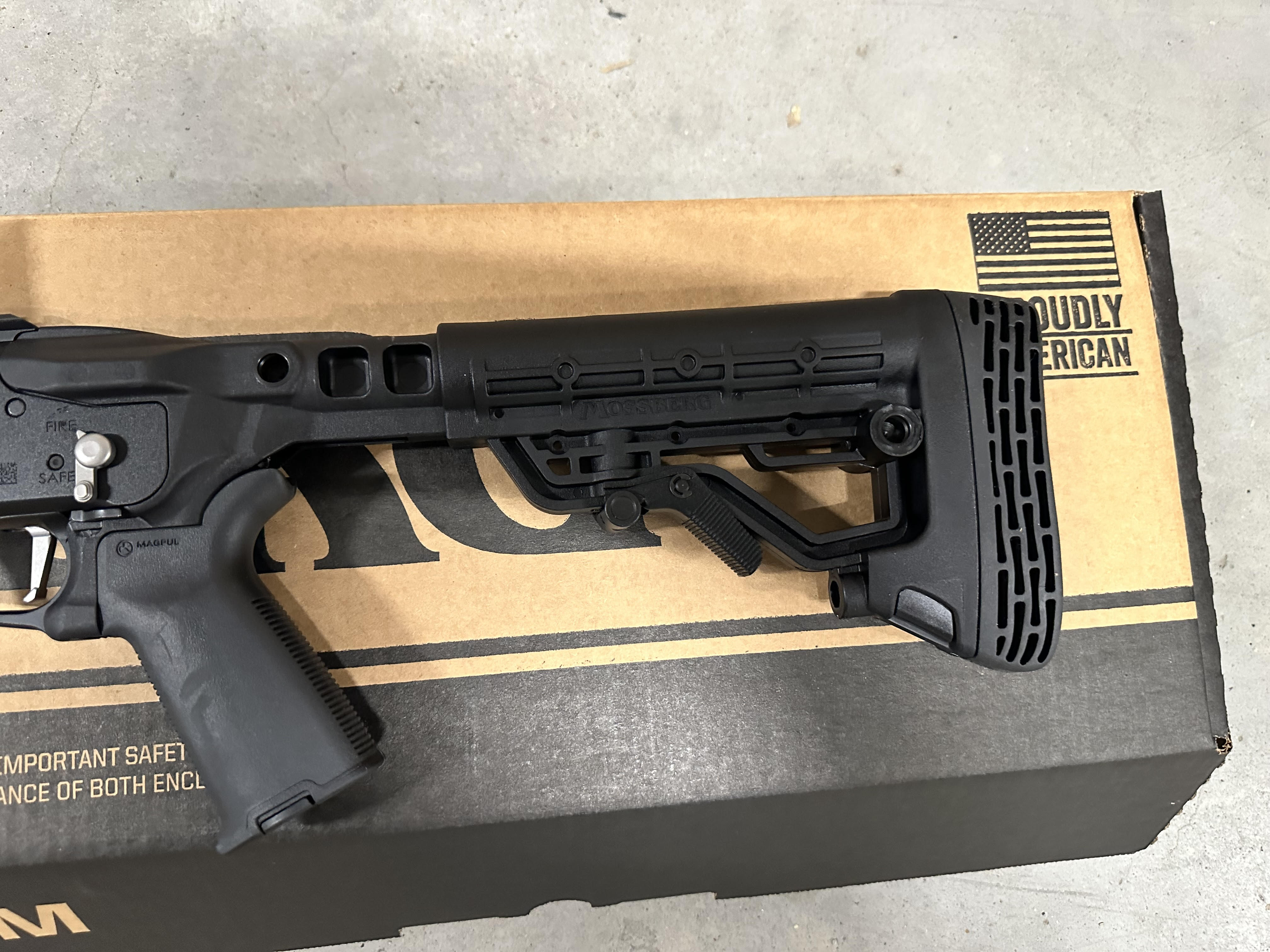

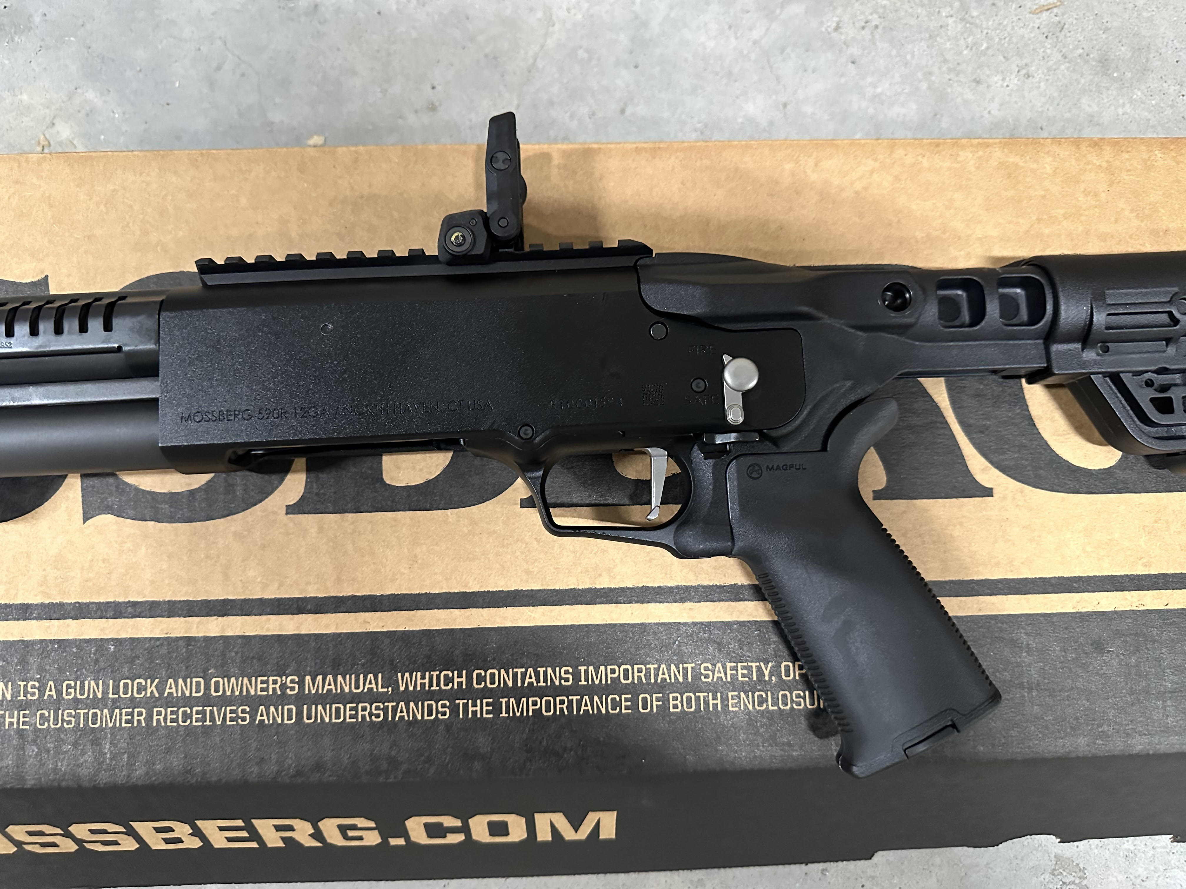

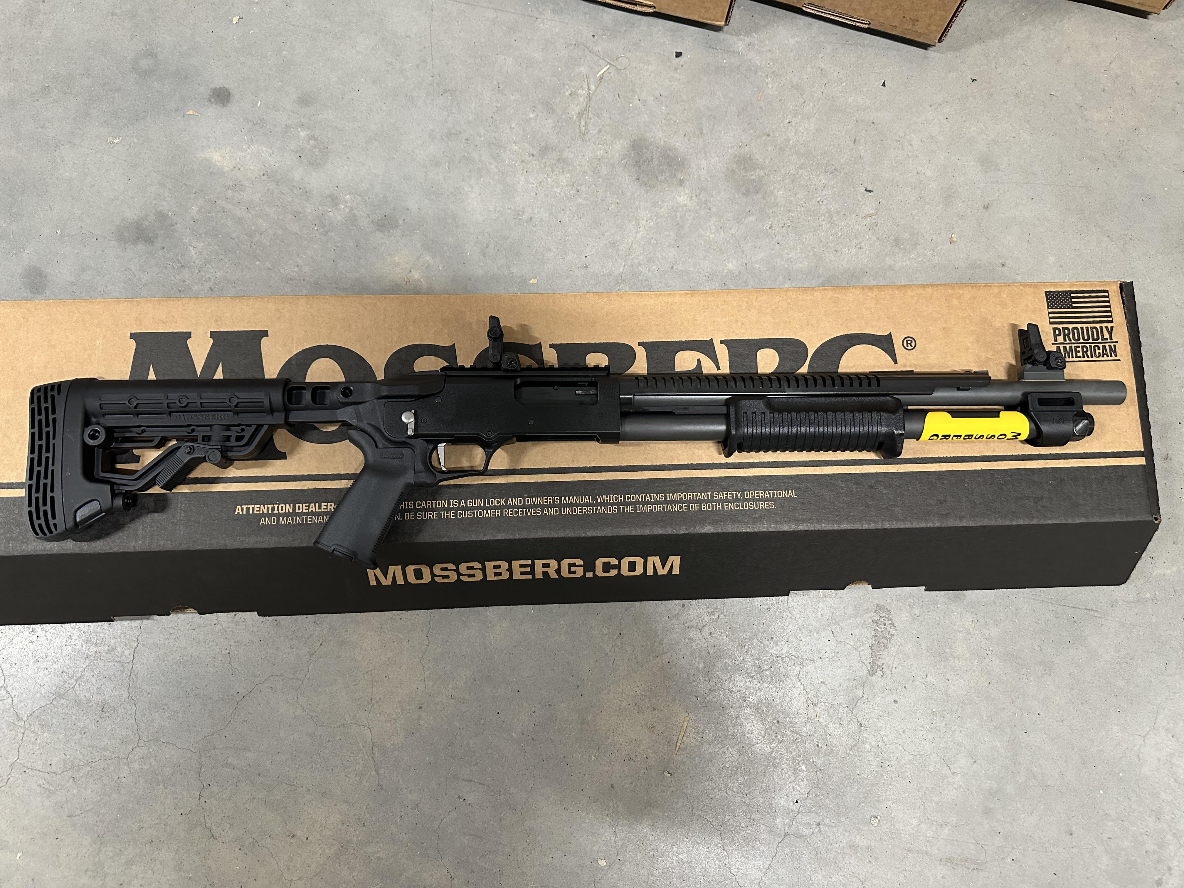

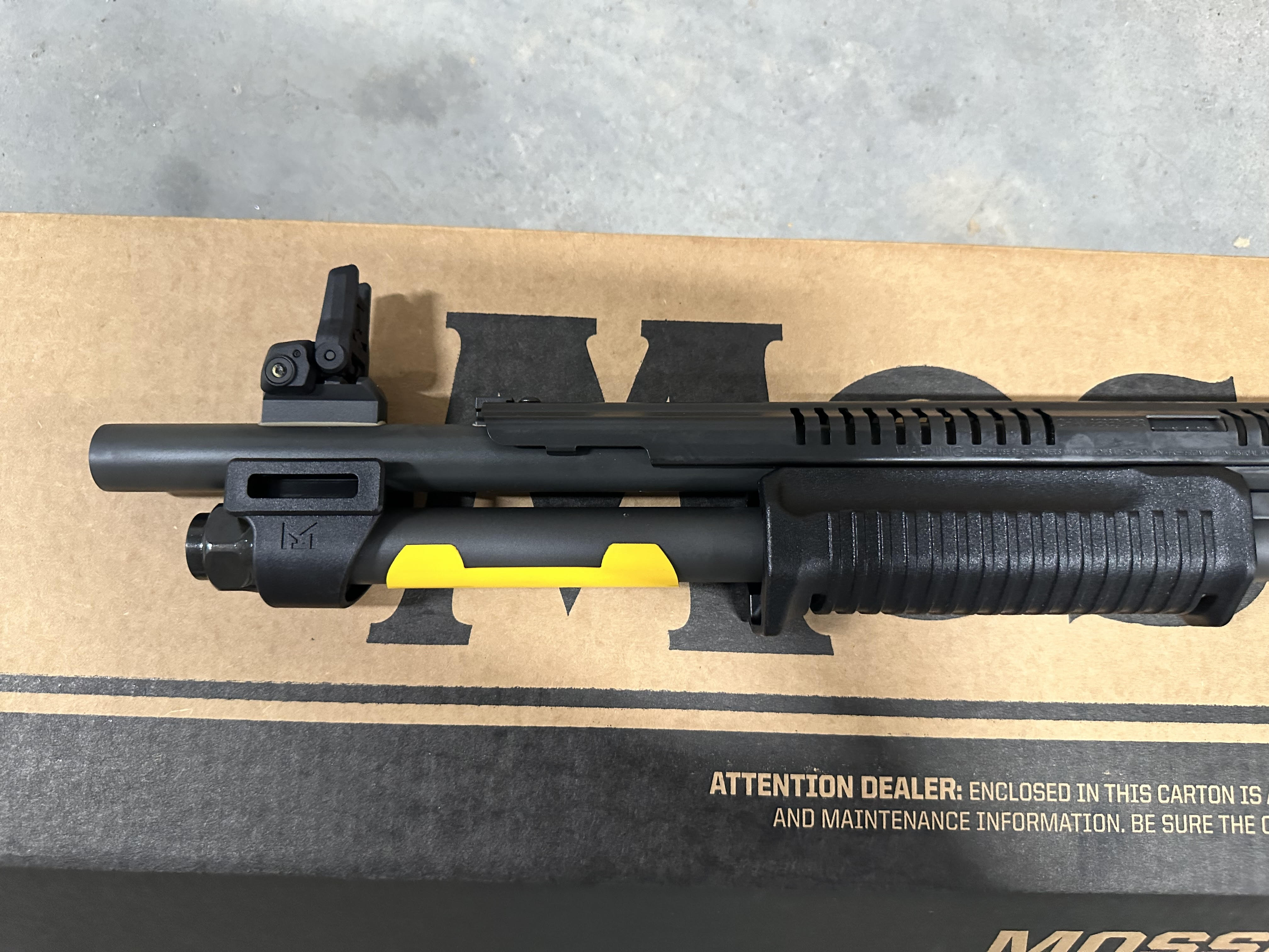

  26. АЛЕКСЕЕВ
    АЛЕКСЕЕВ Oberstleutnant
    Beiträge:
    29.596
    Ort:
    Новый Mossberg 590R (к.12, ствол 18,5)
    unnamed (1).jpg unnamed (5).jpg unnamed (2).jpg unnamed (3).jpg unnamed (4).jpg
    Dr.Gonzo, Умка, DoublePaulus und 6 anderen gefällt das.
