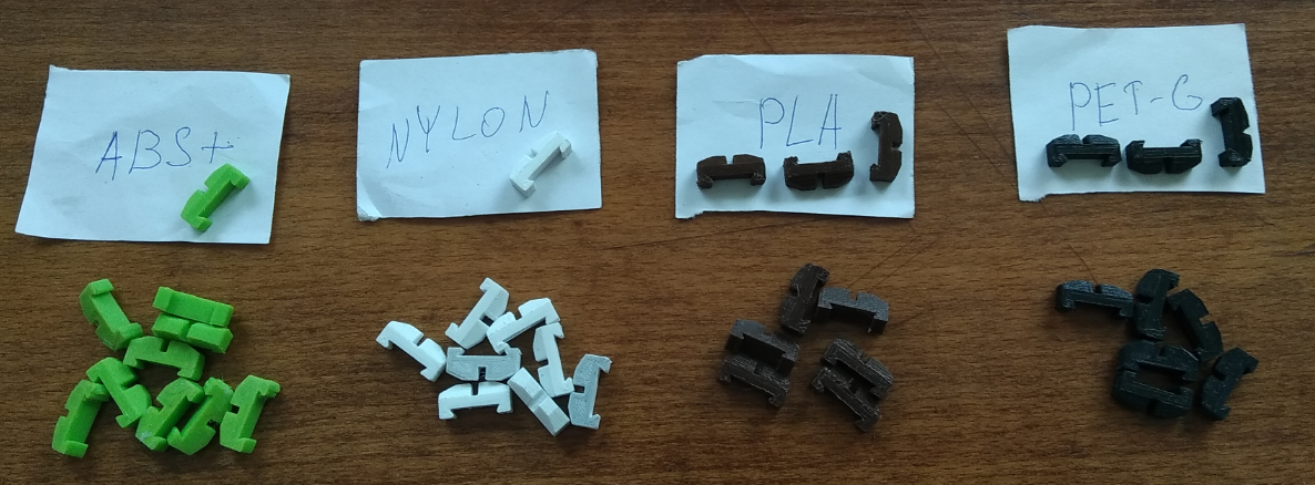

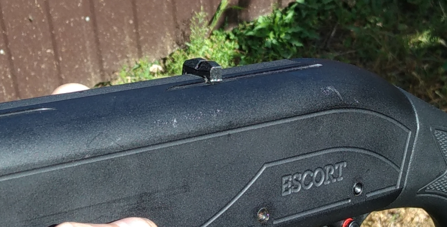

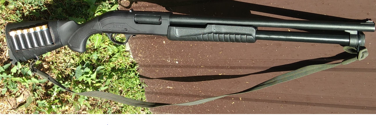

    Добрий день. Доповідаю. Родич зробив 3Д модель, я замовив 2 цілика з РЕТ-G пластику на сайті Заказать 3D печать FDM: Недорогое изготовление деталей и корпусов (3d-studio.com.ua). Відправив файл з моделлю. Мені відповіли що вартість двох деталей складає менше 10 гривень, а мінімальне замовлення в них 200 грн. Тоді я написав щоб вони надрукували деталі з різних типів пластику в кількості на мінімальне замовлення. Сплатив 200 грн і приблизно через 5 днів мені з Дніпра прислали 44 цілика.
    Спробував встановити, але вони не налазили на ластівчин хвіст - дуже мала відстань між зубчиками. Спробував придавити, пристукнути - зламав по 1-2 цілика з кожного типу пластику. Менше за все мені сподобався PLA-пластик. Він крихкий, має напливи. Підточив надфілем зубчики з розміру 9,4 мм приблизно до 10,5-10,6 мм та вибрав трохи всередині пазу. Начепив на рушницю. Стало з натягом, по ластівчиному хвосту не ковзає, прорізь зверху трошки звузилась
    Вчора відстрілявся самокрутами з підкаліберними кулями-шар з 50 метрів по гонгу 200х250 мм. Разів 5 вістрілив сидячи з упором в стіл, всі 5 разів влучив, але отримав дуже чутливі удари в ключицю. Досі болить :) Всі інші набої (приблизно 100 шт) вистріляв стоячи з рук. Кількість влучань та швидкість прицілювання значно зросла. Я задоволений :) Необхідно буде ще попрацювати з конструкцією набоїв. Вирішив відмовитись від пиж-контейнерів Юніпласт бо вони заслабкі для кулі-шар, продавлюються незважаючи на додану картонну прокладку 20 калібру товщиною 1,5 мм.

    Вітаю!
    Та да, у вас пригоди з тими друкарями :)
    Але добре, що все добре закінчилось.
    Стосовно пластиків - так, PLA найжорсткіший і найкрихкіший з тих чотирьох і це нормально, у нього є інші якості, які в даному випадку просто не знадобились.
    Те, що "не налазить" - таке теж трапляється, 3Д друк лише здається високоточним, але невідповідність розмірам на 0,1..0,15мм (зазвичай в більшу сторону) - це норма для такого типу друку (FDM). Як в старому анекдоті "до потрібної форми довести напильником" ;-) Треба або відповідно коригувати креслення моделі (якщо добре розумітися на врастивостях свого принтера і пластика), або одразу друкувати кілька моделей з різними критичними розмірами (з кроком 0,1мм). Але то таке...
    "Пристукнути" - то була трохи помилка. Треба було зачепити один зуб і чимось гострим і тонким (типу шила) трошки відтягнути інший зуб і заклацнути його на кріплення. Зніматив зворотній послідовності.
    Найголовніше те, що ви задоволені результатом.
