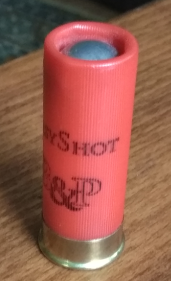

    В мене подібне було, коли "коротиші" відстрілював. Меньш 40 мм довжиною - могло по два набої подавати. Тому робив 45+ мм
    (родизійську кертечь пробував)..
    ТОж, патрони які?

    Патрони - завальцований самокрут з кулею шар 17,2 мм (29гр) в підрізаному на 4-5 мм пиж-контейнері Юніпласт-24, 1,65 гр пороху СП-З-К, капсюль СХ-2000. Собівартість такого самокуту зараз до 10 грн/шт.
    Довжина патрона від 57 до 60 мм.
    Патрони довжиною 57 мм - це підрізана на 5 мм 70-та гільза після закриття зірочкою що мала розриви.
    Таку саму довжину (57 мм) має стандартна 70-та гільза закрита зірочкою.
    Патрони з непідрізаною гільзою мають довжину 60 мм та більш глибоку завальцовку.
    Ми відстріляли більше 500 штук таких набоїв з Хатсана Аймгард, Хуглу Атрокс Т та Кобальта П20. Проблеми тільки в Кобальта.

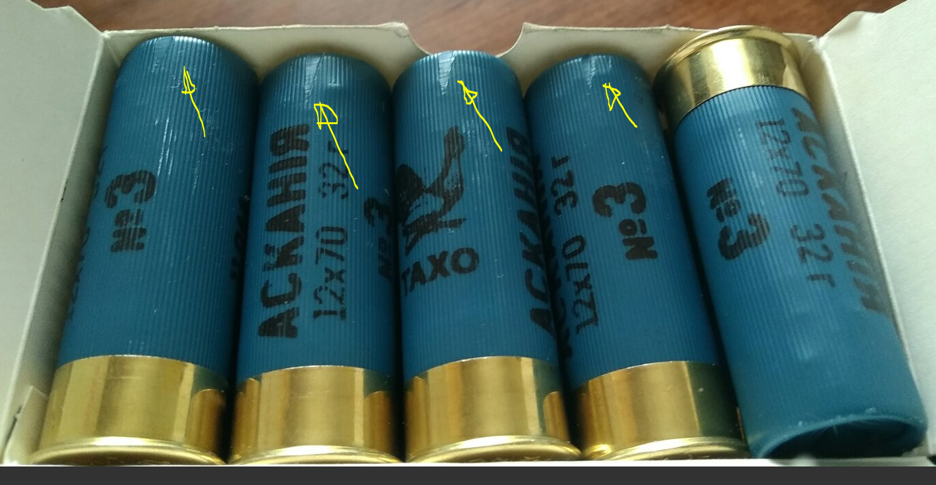

    1. Через раз застрягав в нажатому положенні важіль розмикача - скруглив надфілем кромку на важелі УСМ та всередині ствольної коробки.
    2. Зрізало пластик на патронах при викиданні з патронника, зрізаний пластик накопичувався в УСМі - скруглив надфілем кромки на вікні викидання гільз зсередини ствольної коробки.
    С тих пір все працює на відмінно.
