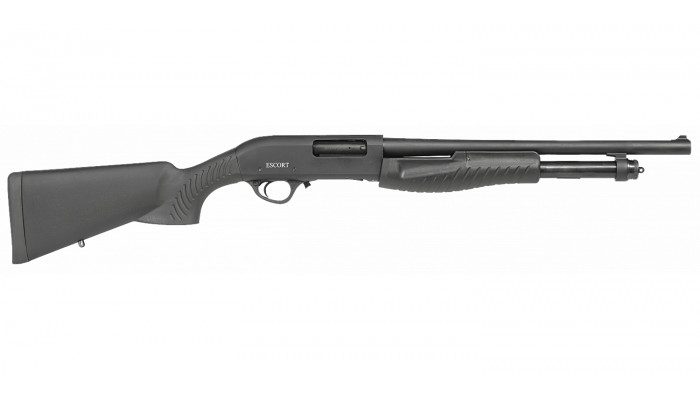

    Маєте що сказати по Hatsan Escort Slugger?
    Хоча я так розумію, що це по суті той самий Aimguard тільки з коротшим стволом та магазином.

    И ствол скорее всего пулевой

    Железо от аимгуарда. Пластик , как по мне, чуть толще (то есть на немного более крупную руку) чем у аимгуарда. Телескоп/пистолетка ставятся без проблем. С телескопом, очень компактный аппарат .
    При отстреле полезли траблы, но это мне так повезло :(
    Ствол, типа хромированный, цилиндр.

    Характер траблов можно уточнить? И как их устраняли?

    А чого "типа"? Він дійсно хромований, з нормальним покриттям... Щось вас багатьох, перестав влаштовувати цей ружик...

    Ничего плохого про хромирование сказать не могу, но на моем предыдущем хатсане 2007 г.в. , оно было другое (белое, с четким переходом от хрома к воронение), визуально более выраженное.
    Появилась проблема с размыкателем. Началось с того что при выстреле он нормально отключался через раз, а закончилось тем что просто перестал отключаться. При визуальном осмотре установил что блокиратор не до конца становился на место (не доходил примерно 3 мм). При этом как блокиратор тяг затвора он работал, но при выстреле курок его не отключал. И передернуть цевье було нельзя (не помогала даже пружина блокиратора, которая по идее должна была его отжимать вниз). Таким образом не то что о стрельбе впреднатяг речь не шла, более того после выстрела нужно было дёрнуть цевье от себя, и тогда возможно блокиратор отключался. При этом если вручную довести блокиратор в штатное место, то при выстреле УСМ работал штатно и затвор отпирался, даже при значительном усилии на цевье в момент выстрела.
    Отдал в мастерскую (приёмщик сказал что правильно сделал и самому лазить не нужно, мастер начал намекать что УСМ работает правильно, и это "не дорогое спортивное ружье").
    Проблему убрали на половину. При заряжании блокиратор работает нормально - становится на штатное место. При выстреле , при наличии малейшего нажатия на цевье (на себя), затвор не открывается.
    Идеальное ружье для тех кто боится открытия затвора в момент выстрела :) , при такой настройке УСМ за цевье вообще тянуть нельзя.
