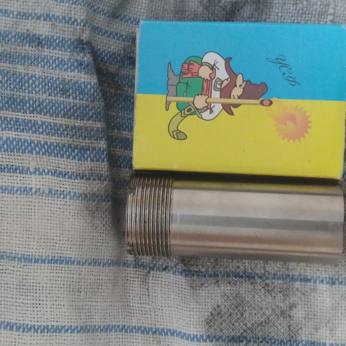

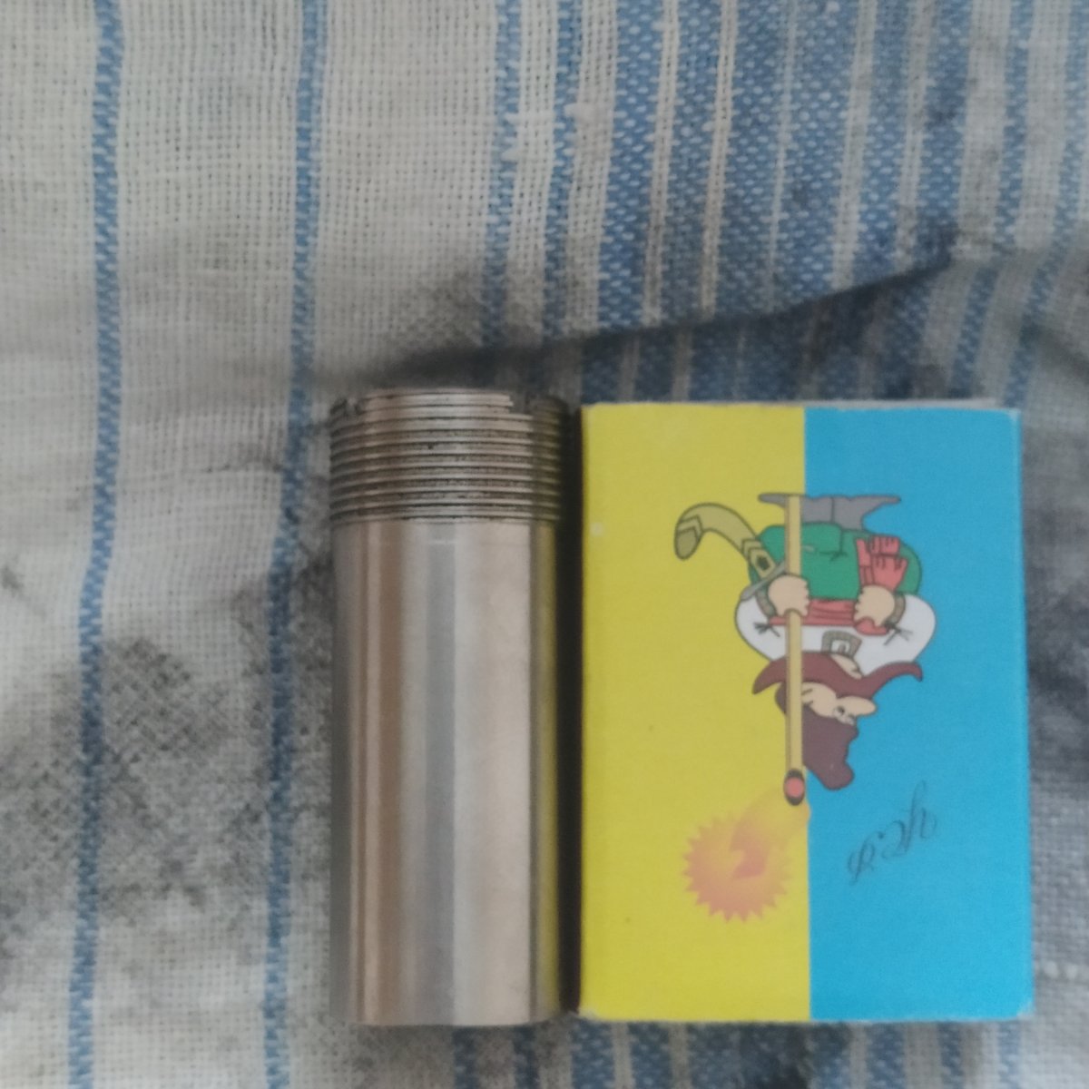

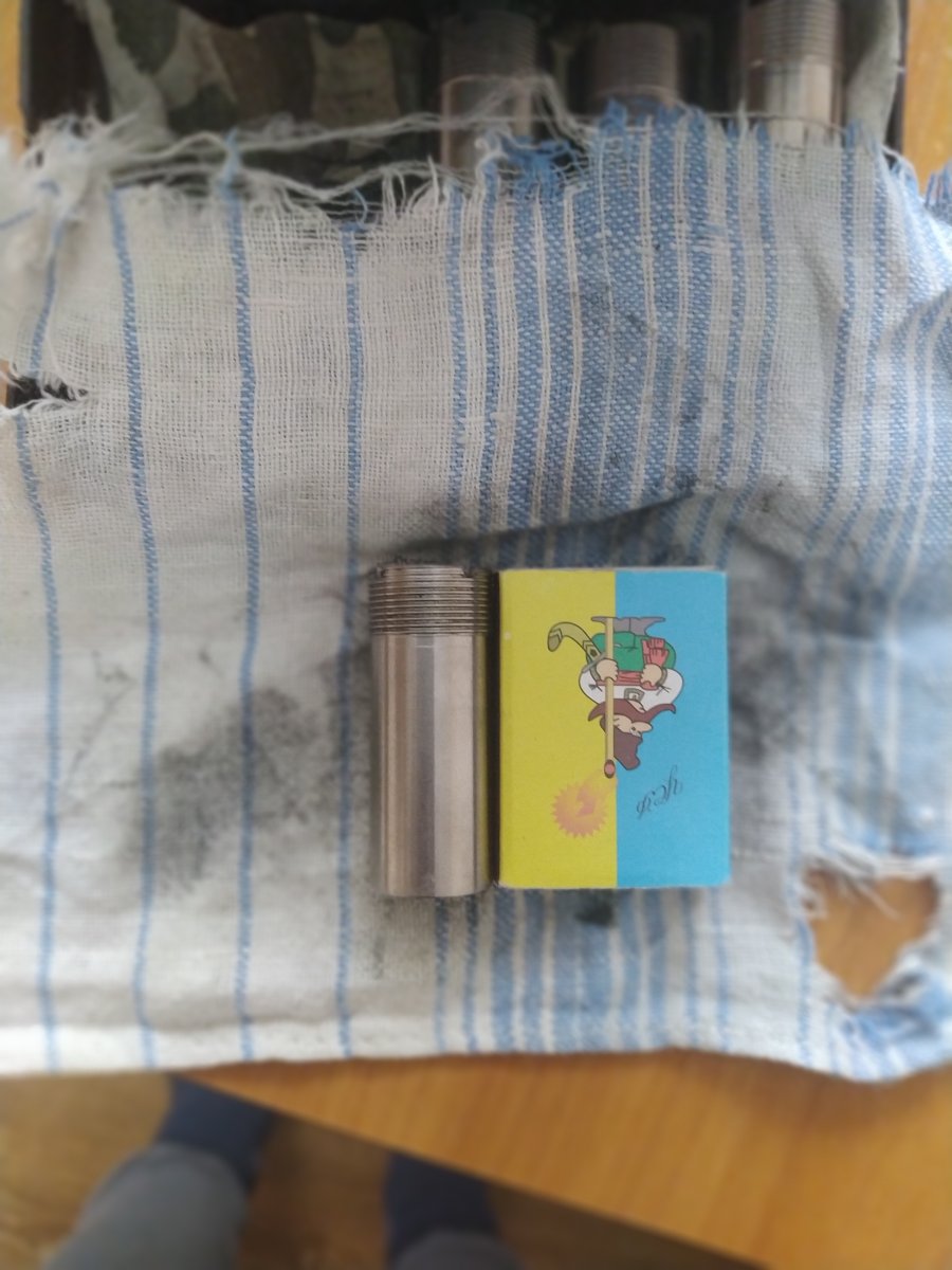

    Різьба як різьба, скоріш за все типу "мобілчок".
    Дайте фото - скажемо.
    А з якою метою цікавитесь?

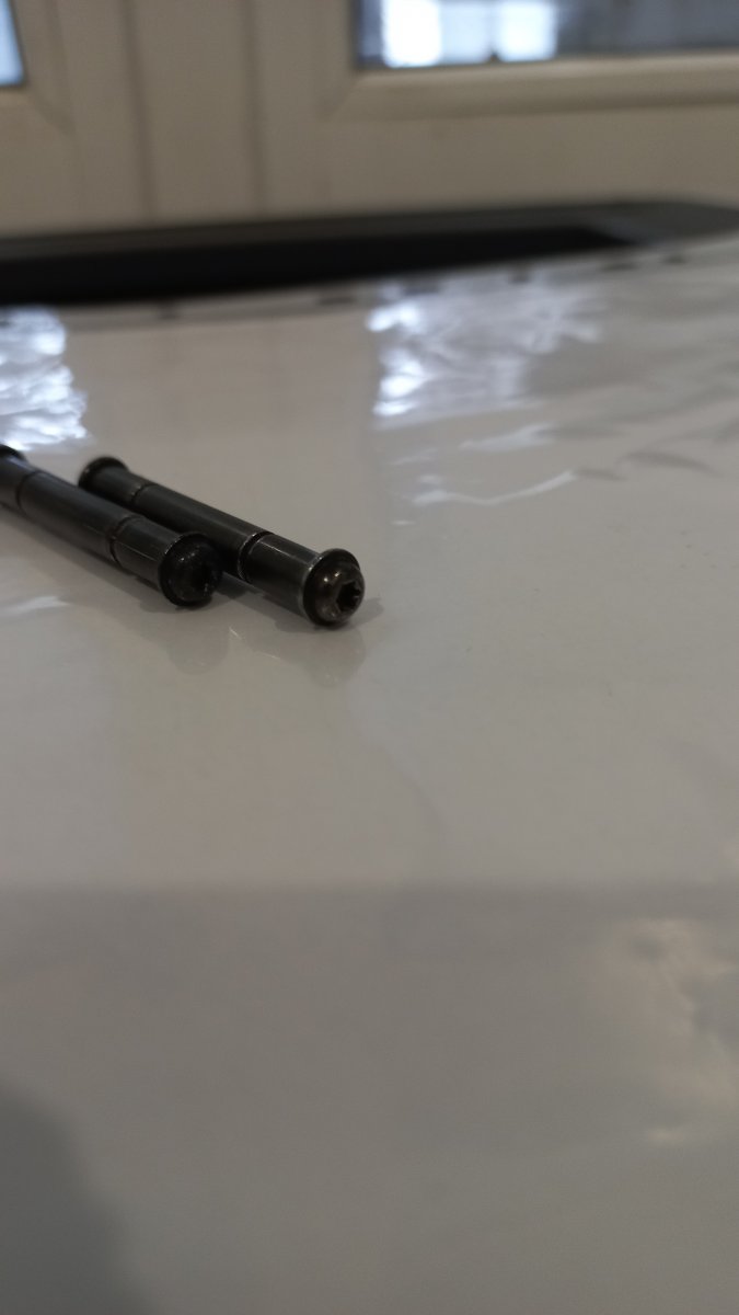

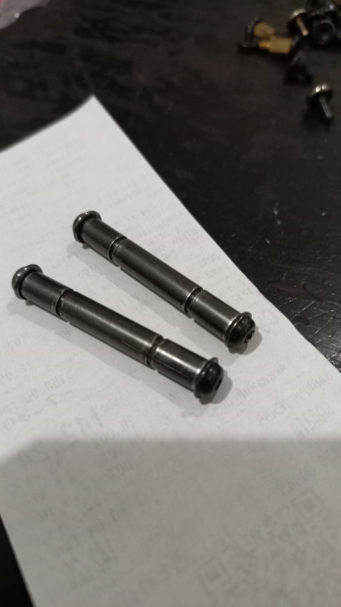

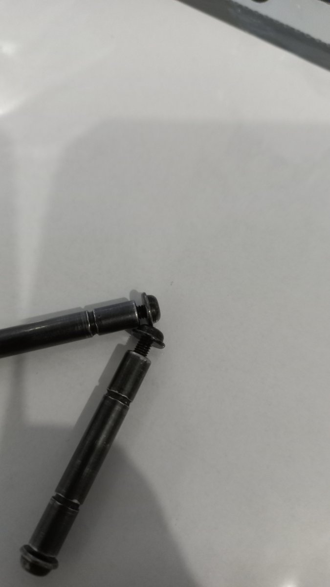

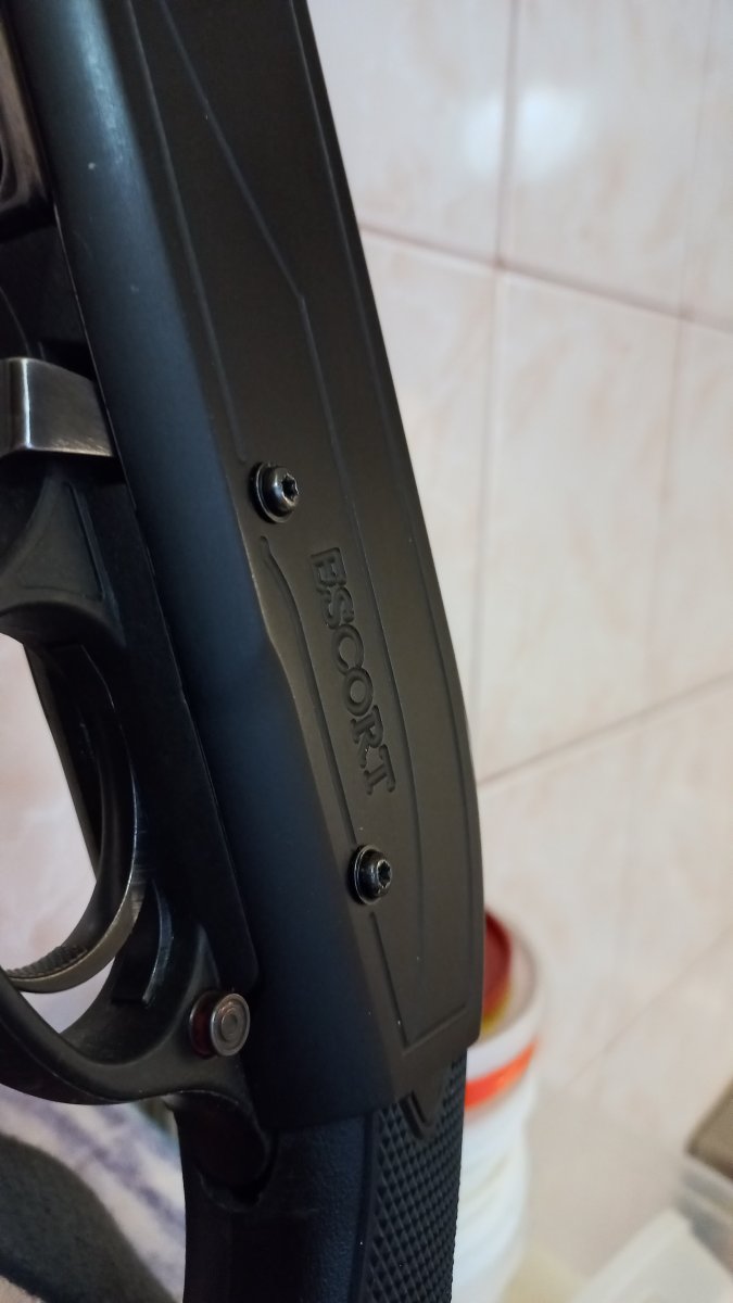

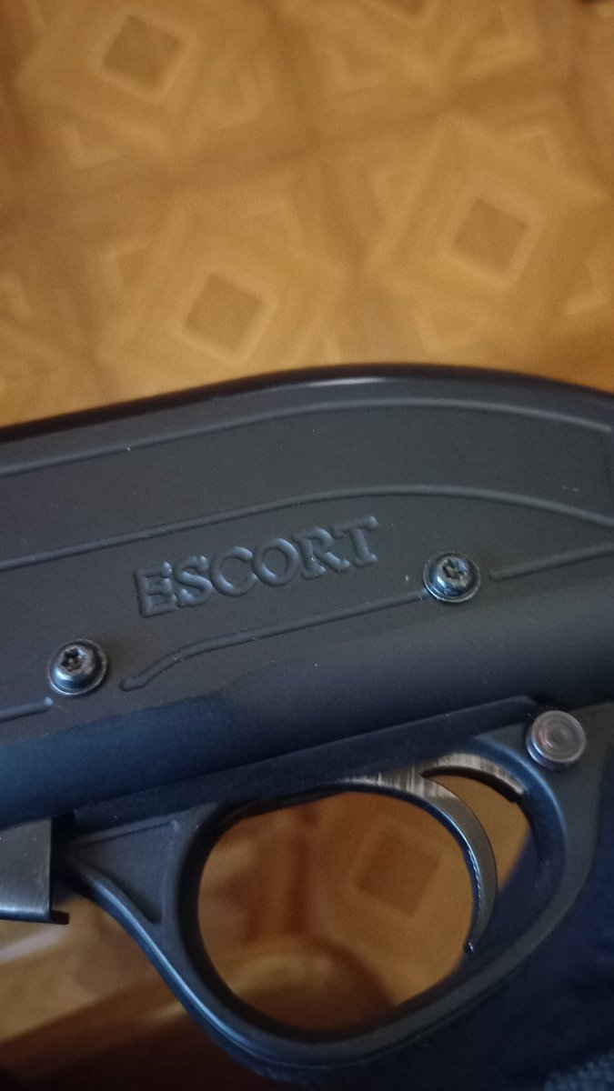

    Всім Камрадам привіт! Нарешті вирішена проблема штифтів УСМ які в мене і не тільки вилітали в
    Hatsan Escort Aimguard.
    Все вирішилось тільки тоді коли в стокових штифтах УСМ була нарізана метрична різьба на 3 мм... і закручені болтики з головкою Torx...
    P.S цю операцію можна зробити для будь якої рушнички в якої можуть виникнути такі самі проблеми.

    Вітаю, то в майстерні десь таке робили?

    Зустрівся з старим другом, він глянув став і за 20 хв. зробив...)), "на коліні" таке не зробити! Колись Стріла таке робила для Рема 870_того.Але який зараз стан справ невідомо... Те що в мене це самий дешевий і правильний шлях ІМХО.

    Дякую, хороша ідея, зберіг фото, я так розумію що це всіх власників вищезгаданої зброї чекає.

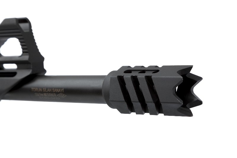

    Раз зайшла мова про різьби, то в мене таке питання до товариства - можливо в когось э доступ до такої моделі як Target Torun Taygir?
    Потрібно проміряти ДТК з даної рушниці.

    ...різьби такої мобілчок немає не було і не буде...бо мобілчок то ж є втулка дульного звуження певного типу(залежить від внутрінньої геометрії втулки)і по фото визначити тип різьби не можливо.....

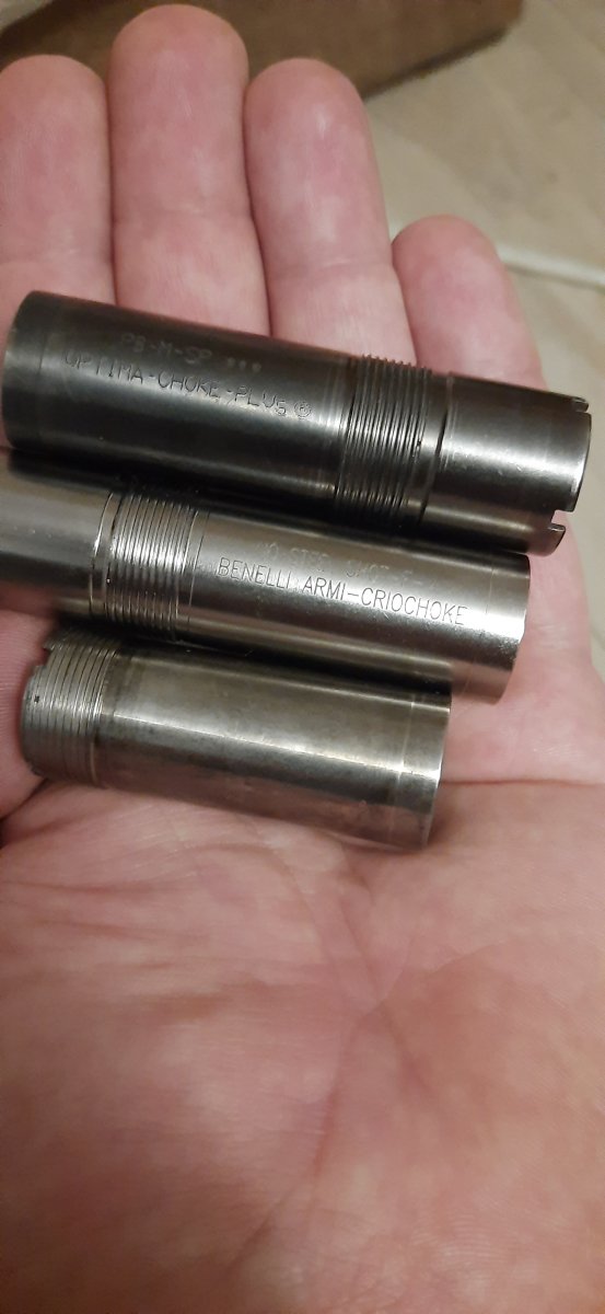

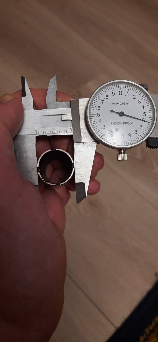

    Є тип чоку - мобілчок, маркується - МС.
    20.6
    По впадині різьби - 20.3
    Крок - 0.5
    Доречі, в ствол під мобілчок можна встановлювати чоки типу "criochoke" та "optima-choke-plus" - будуть як виносні.
    Так з якою метою цікавитесь????
    Парторг, Володимир(Amilkar) та рамзэс подобається це.
  13. harley 85
    harley 85 Leutnant
    1.007
    Борисполь
    Вибачаюсь, крок різьби 1мм.
    Тож, якщо вас цікавить тип та маркування то можна описати як " 20.6*1*0.15 метрична з прямокутним профілем".

    Та це і є звичайний "мобілчок".
    Такі втулки у більшості турків, у старих Беретт та Бенельок.
    Як такої "назви" у різьби нема - виготовляється за кресленням з приміркою.
    Як хочете щось екзотичне - звертайтесь до Міклована на форумі УООР.

    А почему нет? Выглядят интересно, может кого то из наших импортеров оружия и заинтересует
    Я смотрю у них есть интересные модели
