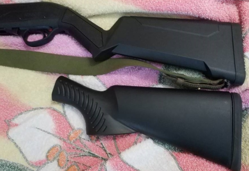

    Нужен совет. Хочу поменять телескопический приклад на huglu atrox T на классический от linbertа с регулируемой щекой (копия magpul SGA). Кто-то уже так делал со своим ружьём?

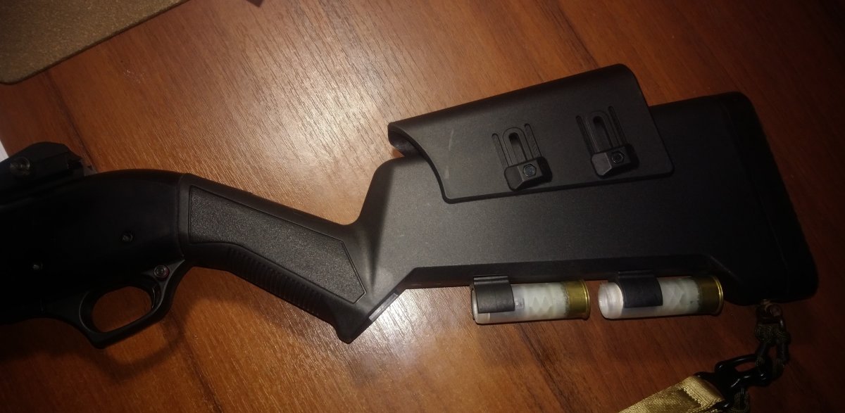

    Є варіанти телескопів від Linberta, досить непогана якість виготовлення та ціна. Хоча особисто перейшов на весло. Для мене виявилось більш зручна саме така компоновка.

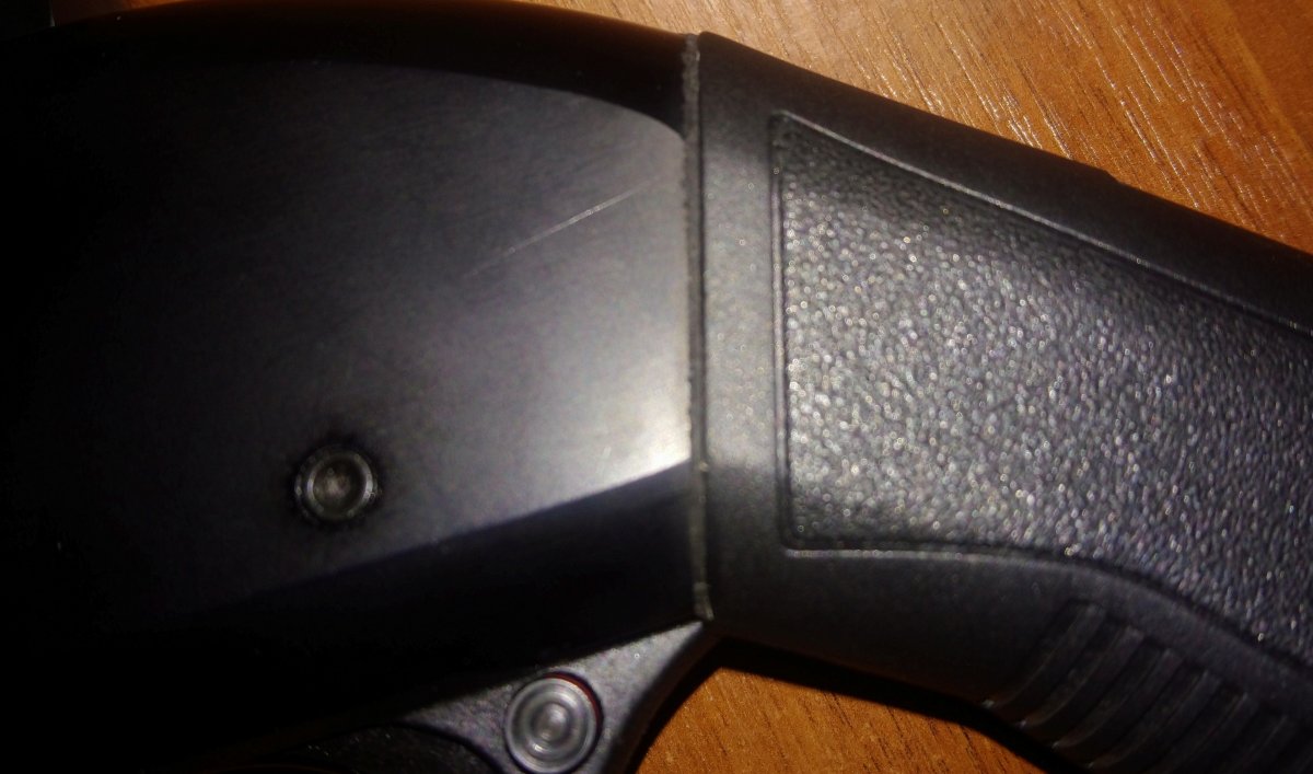

    Замінив у себе. На Uzkon AS-16. Стало без напілінгу, Лише додав шкіряну прокладку між ствольною і прикладом - що прибрало зазори між литвом пластику та ствольною.

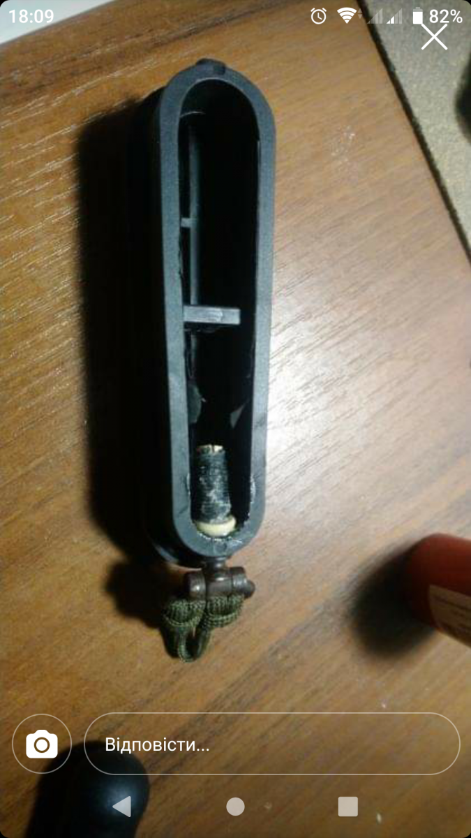

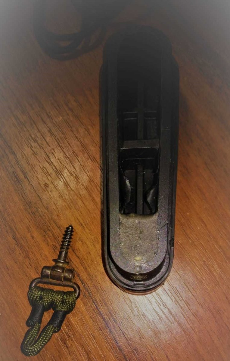

    Як закріпити нантабку в пустотілому прикладі?
    За допомогою шматка пластикового анкера, суперклею, нитки та "холодної зварки".

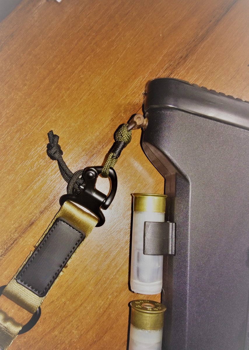

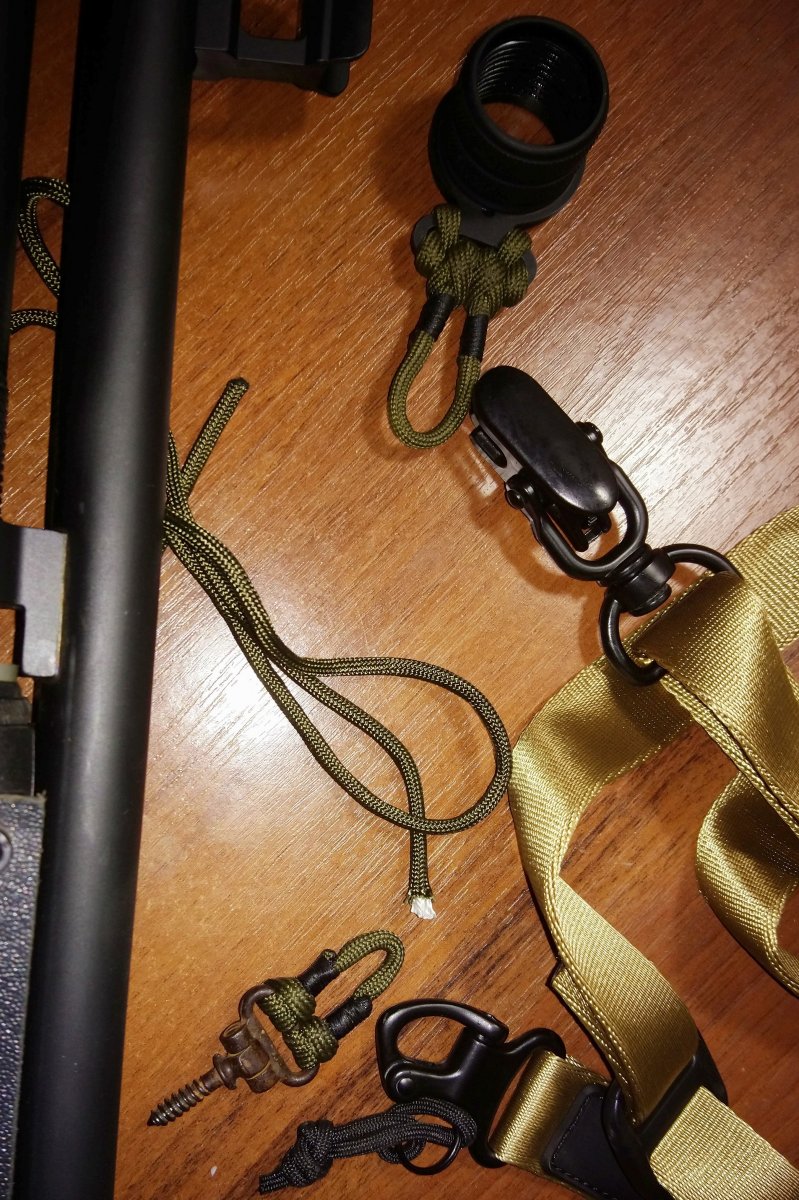

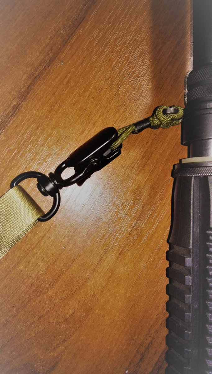

    Як змусити працювати "класичні антабки" разом з реплікою магпулівського ременю? Досить просто - за допомогою шматку паракорду.

    Стосовно заміни прикладу. На мій Uzkon AS-16 приклад від Linberta став без додаткової підгонки, єдине, що зробив - поставив шкіряну прокладку між ствольною коробкою і прикладом по причині не зовсім якісного литва пластику в цьому місці. Це дозволило щільно підігнати пластик до металу. Загалом приклад відмінної якості за такої ціни.
    Тильник обмотав ізолентою - так він нормально ковзає по одягу і не чіпляється.

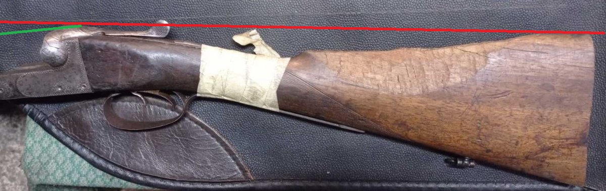

    Тут хочеться додати тільки цитату з творів Митця про бобрів...
    Реально відновити приклад буде досить складно. Хіба, що накладка з складною геометрією на клей і шканти.

    Здається я зрозумів логіку такого "тюнінха" - по факту попередньому власнику таккий тип прикладу був незручний при вкладці. на вашому фото позначив червоною лінією гребінь прикладу, а зеленою - прицільну планку. Це моя суб'єктивна думка з приводу такої модифікації. Спробуйте "вкластись" на цій рушниці - можливо така думка буде вірною.
    P.S. Додам такий момент - той хто так робив можливо мав коротку шию.

    Чогось мені спасло на думку прокрустове ложе.;)
    Метод підгонки,використаний стрільцем,вважаю неприйнятним.
