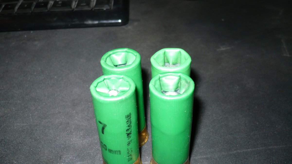

    А чего оно должно ружье рвать? Если навеска в норме, без передозов то с точки зрения безопасности, все должно быть нормально. У меня первые 50-70 самокрутов были "звездой" закрыты и были там незадавленные, продавленные, нормальные. Все прошло нормально. Если есть возможность скинуть фотку то можно будет больше сказать. По моему опыту проваленная "звезда" к ничему плохому кроме более быстрого износа гильзы не приводила. А чтоб "звезда" нормально закрывалсь там необходимо чтоб дистанция от горла гильзы до пули/картечи была в районе 11-12мм(вроде так) поэтому с ней больше мороки, надо подбирать прокладки пороховые или другие компенсаторы высоты.
    Я лично пулю завальцовкой закрываю, "звезда", на мой взгляд, для дроби. А если пуля, картечь то обычная завальцовка лучше будет намного + со звездой гильза быстрее умирает (исходя из моего опыта и наблюдений).
    Kovach85, Парторг, Dr.Gonzo та ще 1-му подобається це.
  8. Dr.Gonzo
    Dr.Gonzo Major
    2.750
    Київ(Позняки, піраміда) Україна
    Успокоили меня! Вечером скину фото уродцев что получились)) По поводу пули и звезды. Из собственого опыта пришёл к такому выводу. дробь и картечь буду крутить в б.у. гильзу звездой, пулю буду крутить только в новую гильзу и закруткой. Пуля+звезда больше половины выглядят просто не красиво) По навескам. это от жадности, я к норме везде +0.1 делал))
    ЗЫ. Покажу дружбану ваше сообщение, а то что то я его сильно напугал что может ружьё разорвать))))

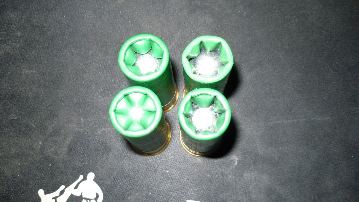

    Для пули можно и однострелы брать, я так делаю во всяком случае. Главное чтоб этот однострел был пулевой, завальцованый, если зазвездованный вальцевать то часто криво выходит, например на верхнем крае гильзы может быть изгиб. Внешне некрасиво + может утыкание быть, подача с лотка не очень. А вообще я все вальцую, если из-под звезды гильза и с трещиной то просто срезаю этот участок, так получается короче патрон. Спортинг-28 там уже не закрыть, а вот В-32 или какой-нить короткий пк - запросто.
    Я себе простой ориентир выбрал: если завальцованная гильза то ее на пулю завальцовкой, если из-под "звезды" то обрезаю и под пулю) Дробью стрелять не люблю, больше так либо картечью, либо пулями. Вы ж пулю Ли в Спортинг-28 снаряжали?
    Kovach85 та Dr.Gonzo подобається це.

    Да в спортинг 28. Я кстати вспомнил после чего у меня звезда поправаливалась, я как зазвездил по верху ещё закруткой прошёлся что бы подавалась нормально. По поводу обрезания гильзы. У меня 76 патронник, высота пыжа в 70 гильзе должна быть минимум 7-8 мм( а лучше 10), что бы не было прорыва газов в патронике, если обрезать то надо добавлять к высоте пыжа то что обрезано. Хотя вот сейчас посмотрел гильзу. отрезать звезду это +9 мм к пыжу, посмотрел на пыж контейнер, у него высота 42 .... короче буду пробовать резать гильзы, за идею спасибо!!

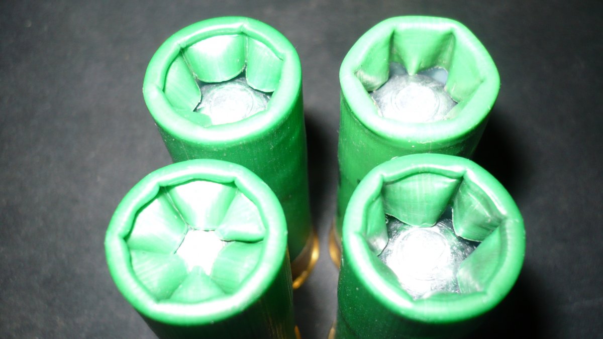

    Опасения вызывают все кроме патрона в правом нижнем углу. Получается гильза завернулась на стенку пыж контейнера и попала между стенкой и пулей. Боюсь как бы не оторвало чего при выстреле((
    Barrett2.2 подобається це.

    Вот как-то так получилось с lyman 30 грамм, порохом нобель спорт д20 1,55,на станке lee load all two, контейнер одесский, 28 грамм. После обжимки звезды еще раз обжимал с укладыванием на звезду двух склеенных десятикопеечных монет, и прошелся закруткой. Из сорока штук вышло три
    уродика, остальные - как на фото. К слову об обрезании гильз - слишком кардинальным раввином быть опасно, ибо уменьшение толщины пыжа чревато прорывом пороховых газов из-за наличия перехода толщины между стволом и патронником. Для ружей с патронником 76 мм, и при стрельбе гильзами 70 мм, да еще и укороченными, ентот самый прорыв весьма вероятен. Прошу прощения, что сумбурно, IMG_20150722_213622.jpg без схем и чертежей - устал сегодня :)

    Dr.Gonzo-попробуйте контейнер Спортинг-24,он чуть выше,звездочка получается более аккуратная,без провала. Хотя на стрельбу никак не влияет,летит все одинаково

    Док на лилоаде собирал пулю бреннеке .
    После звезды было также.
    Выстрелял 4 штуки и все ок.все в цель.
    Кстати если сомневаешься глянь патроны rotwell brenneke-они повиду как у тб.

    Собирал лиманы со Спортингом 28 и звездой-результат как у др..мэя-заезда но потом раскрылась как шалашик

    Не вижу проблем по снаряжённым патронам на фото) Хотя сам пулю только закруткой закрываю (это моя фобия), особенно если пуля тупоконечная типа Диаболо

    У меня были патроны и похуже и те летели нормально) Ничего страшного быть не должно, полетит. Главное чтоб пороха было насыпано в меру, без превышений по рекомендациям. А вообще б рекомендовал в дальнейшем закручивать их, то для пули лучше, для гильзы так точно.

    А я вот не заморачиваюсь :)
    Штампую по быстрому проваленную звезду и стреляю в удовольствие.
    Как показала практика, не то что что-то сломаться может,даже ресурс гильзы не уменьшается. Есть у меня красные польские гильзы, уже 10й круг по ним пошел по проваленной звезде и 28грамовой пули Лии.
    Вот так выглядит мой валовый пулевой патрон.

    Ну не знаю, у меня после звезды, что аккуратно сделанной, что с провалом, гильза быстро погибает. Особенно на польских новых были заметны трещины. После двух-трех заходов от звезды трещины стают очень большими. От завальцовки у меня все нормально. Ну и от звезды шесть или восемь лучей, закладок идут, вот оттуда и трещины потом, у меня во всяком случае так. С другой стороны, как сейчас помню, со звездой у меня быстрее удавалось крутить.
