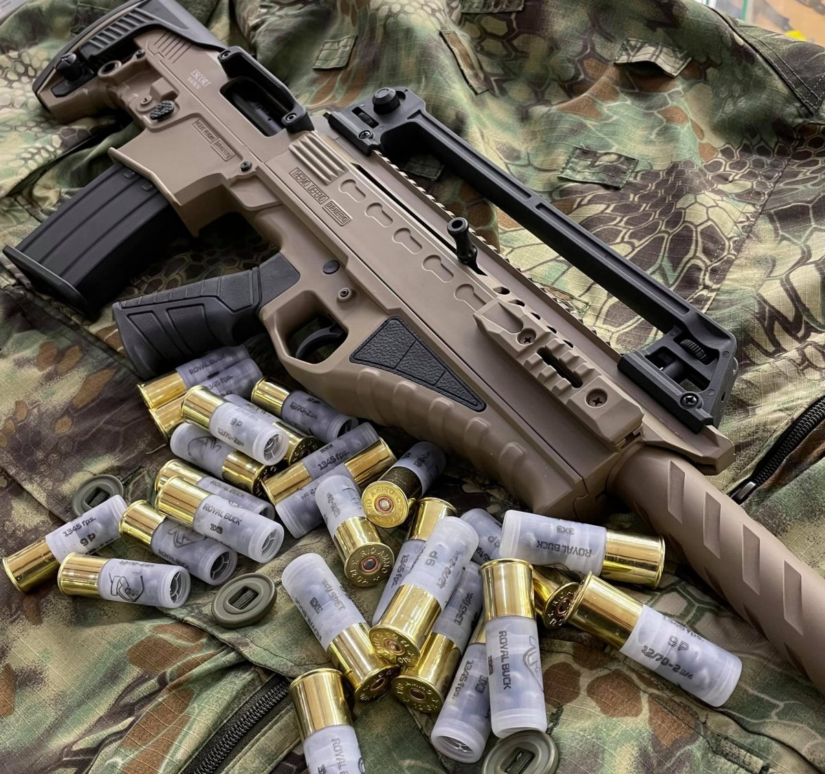

    Це Hatsan BTS-12.:smile_8: Шалена вогнева потужність в компактному форм факторі булпап...:smile_12:

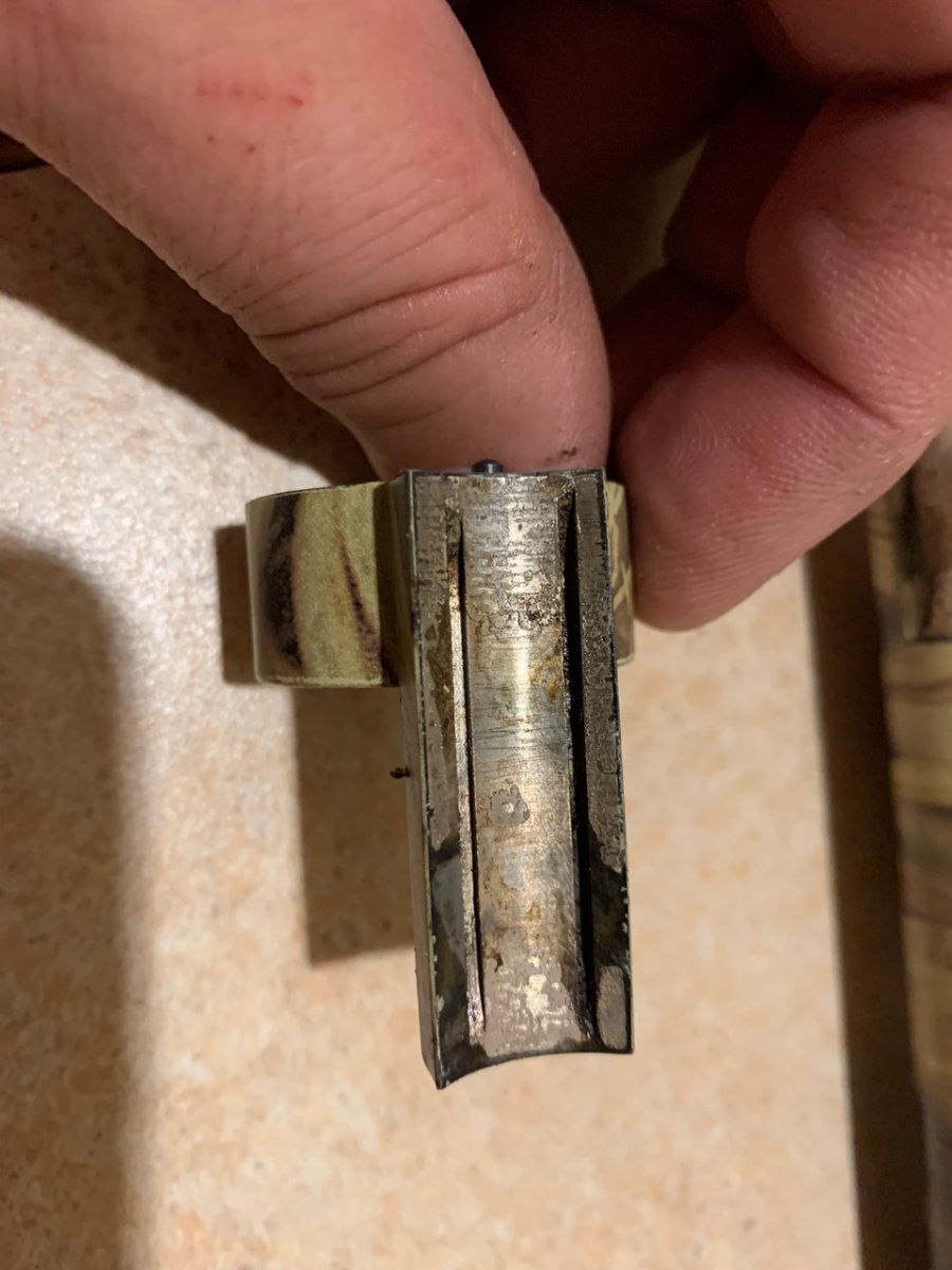

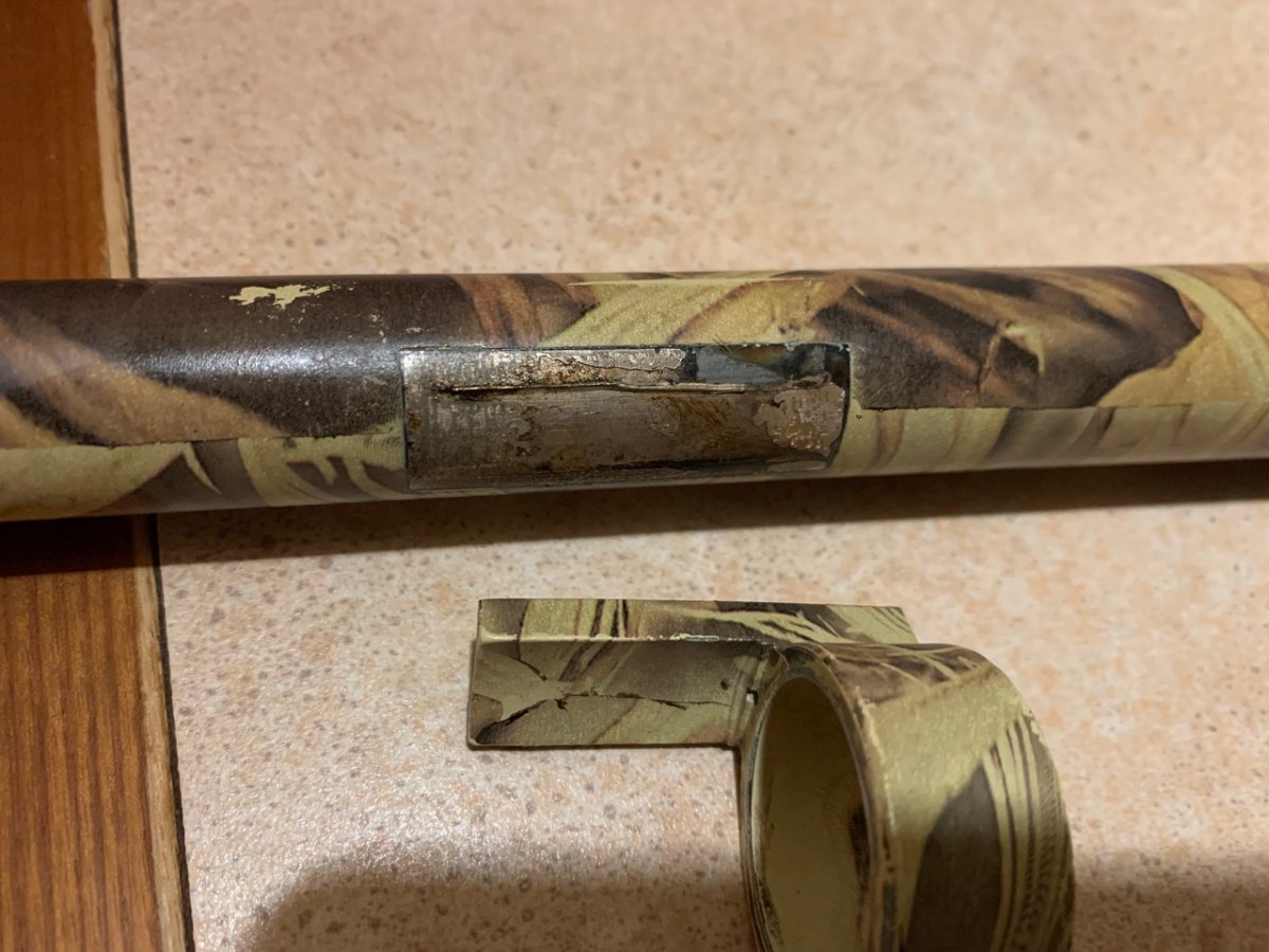

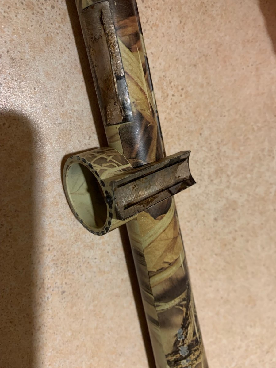

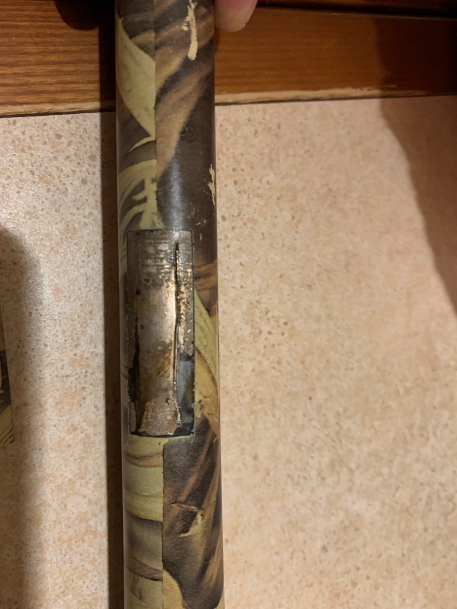

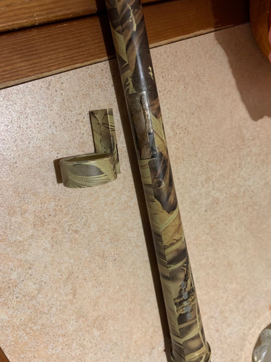

    Нужен совет по полуавтомату.
    Случился вот такой конфуз.
    На крайней охоте от ствола "бени" отвалилась серьга.
    ПО СЛУХАМ, на заводе она паяется серебром.Температура плавления серебра около 800 градусов.
    При пайке с такой температурой хром в стволе слезет,до бабки не ходи.
    ВОПРОС:
    чем можно припаять,не рискуя повредить ствол?
    Если использовать припой оловянно-цинковый, будет ли это надёжно?
    Покупать новый ствол во первых дорого,во вторых нет гарантии,что опять не повторится подобный "прикол".
    На этом стволе настрел совсем небольшой,около 1000 выстрелов.
    Как бы жалко.
    Эпоксидку и суперклей не предлагать !:)
    Карапузик, Умка, _AURUM_ та 2 іншим подобається це.
  24. gaz navu
    gaz navu Stabsfeldwebel
    829
    Печально что такое случается с бенями и ценниками за 15к.
    Карапузик, _AURUM_, Surovyy та 3 іншим подобається це.
  25. _AURUM_
    _AURUM_ Major
    2.533
    Запоріжжя Україна
    Печаль.
    Мягкий серебряньій припой можно сделать и на 500С*, только держать такая пайка вряд ли будет.
    Может аргоновой микросваркой, в ствол водьі набрать, чтоб не прогрелся до хрома.
    Или вобще сделать внешний хомут обжимной (хотя єто колхоз будет)...
    augarov та рамзэс подобається це.
