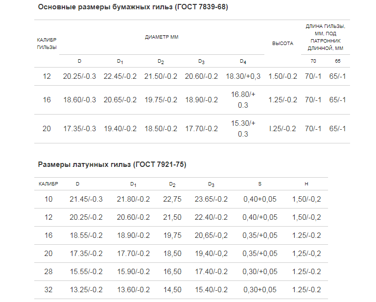

    Камрады,нужна подсказка стрлков,использующих 16 калибр.
    В какой размер нужно привести юбку гильзы при обжатии?
    Спасибо.

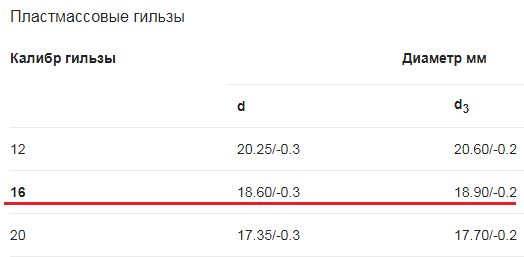

    Друже Рамзес, тебе вот эти параметры нужны?...
    Останнє редагування: 25 чер 2021
    рамзэс, Hubchmann та Карапузик подобається це.

    Спасибо большое.:beer:
    Наверное эти.
    Для уверенности хотел услышать мнение практиков,т.к. часто обжимают не до номинала,а для нормального вхождения в патронник.
    Например 12 калибр оптимальное обжатие до 20,4 мм. , а номинал-20,25мм.
    Если давить до номинала,то гильза быстрее износится,и есть большая вероятность закусить юбку при обжатии.
