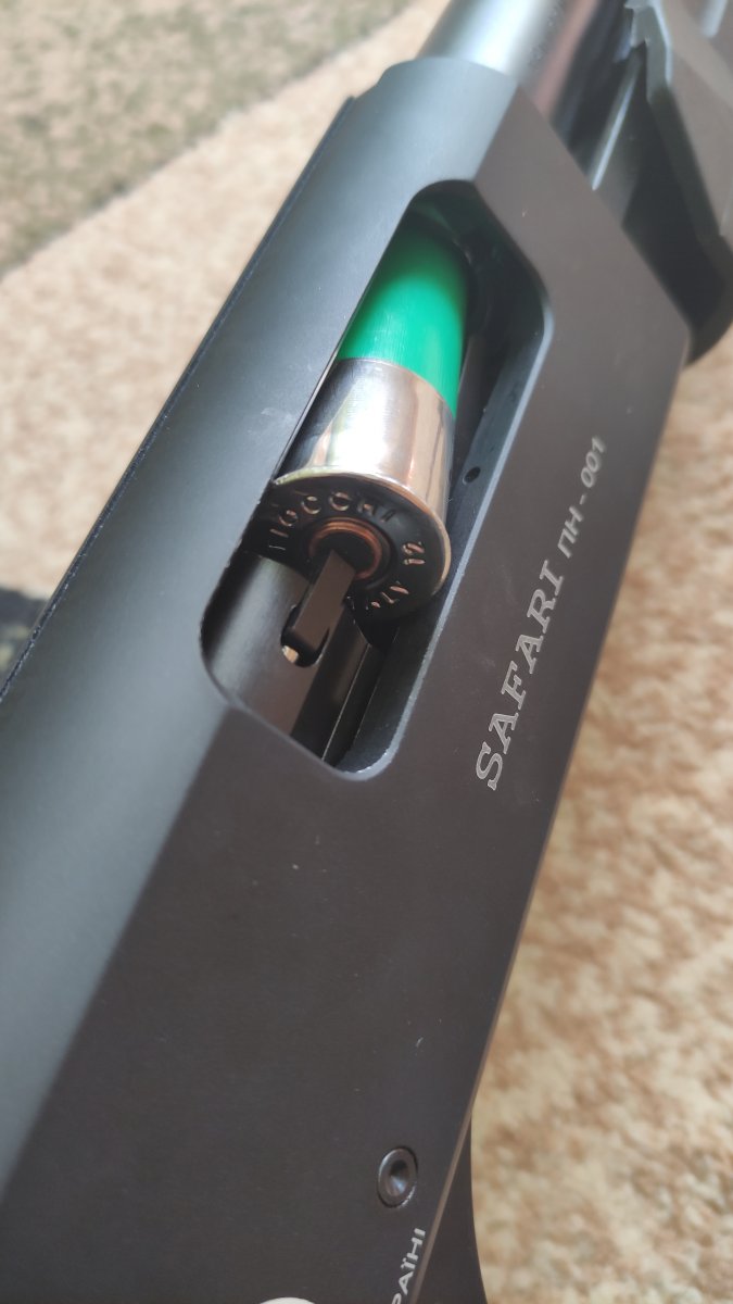

    Являюсь власником помпи пн 001 і зіштовхнувся з проблемою перекосу патрона при перезарядці.
    Чи може хтось порадити якесь вирішення проблеми?
    Лоток не перекошений, все здається ок, але періодично патрон перекошує, при чому екстрактор впирається прямо в капсуль.

    Недопрацьовуєте цівкою - різкіше треба.
    Можна трохи важчою зробити цівку.
    І крайнє не рекомендую "стріляти" фальш-набоями.
    Напрацьовується неправильна моторика.
    На помпі треба перезаряджати під віддачу.

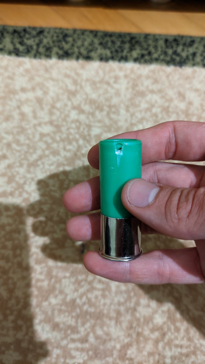

    якщо працювати різкіше от така фігня виходить

    це гільза 12х70. Яка загальна довжина готового фальша? Бо ужати можна і до 45 мм

    загальна довжина теж нормальна 55

    1. Тяги и затвор смазаны? Чтоб не по сухому елозить?
    2. При обатном движении цевья, после отведения до упора - лоток сразу подымается? Легко, без затира?
    3. Если внимательно посмотреть на фото фальшпатрона, то складывается впечатлнение что звезда образует расширяющийся бортик. Не обжата конусом, если по "фэншую". Это расширение может быть причиной перекоса патрона. В патронник не лезет.
