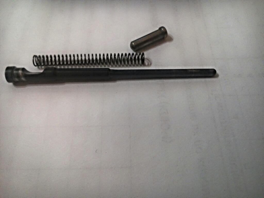

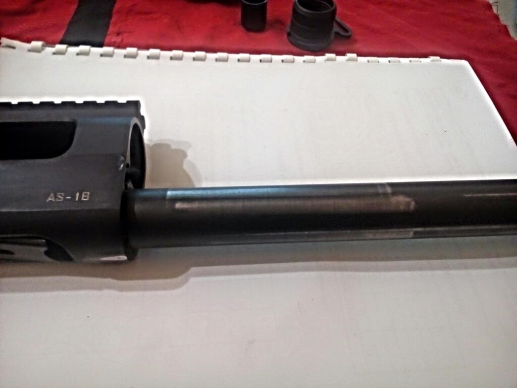

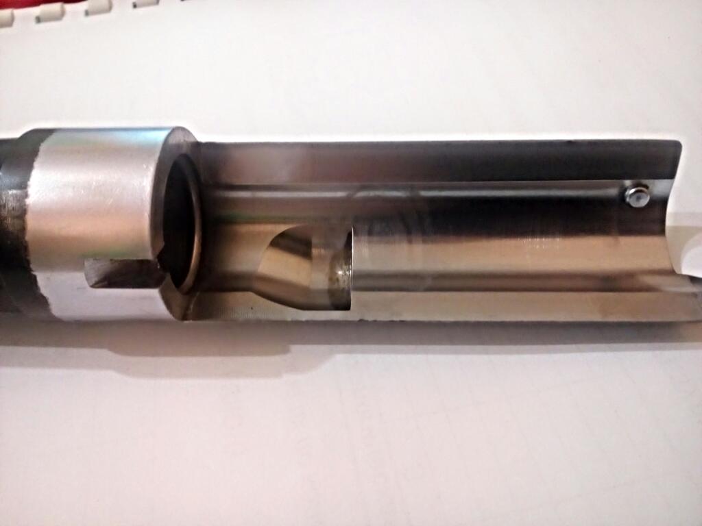

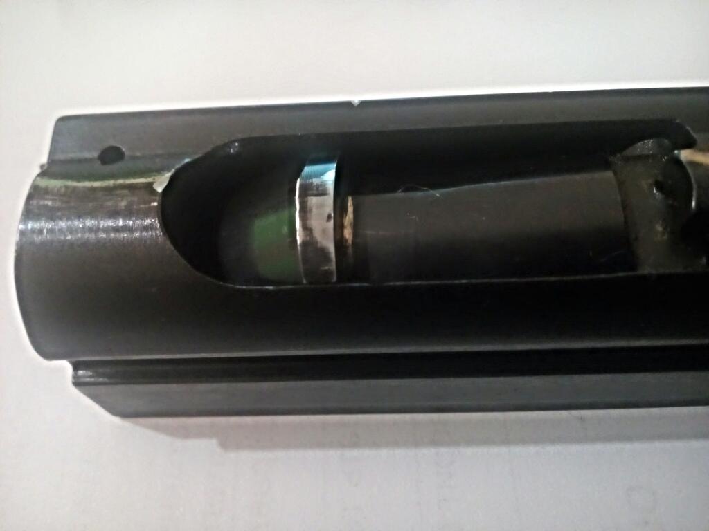

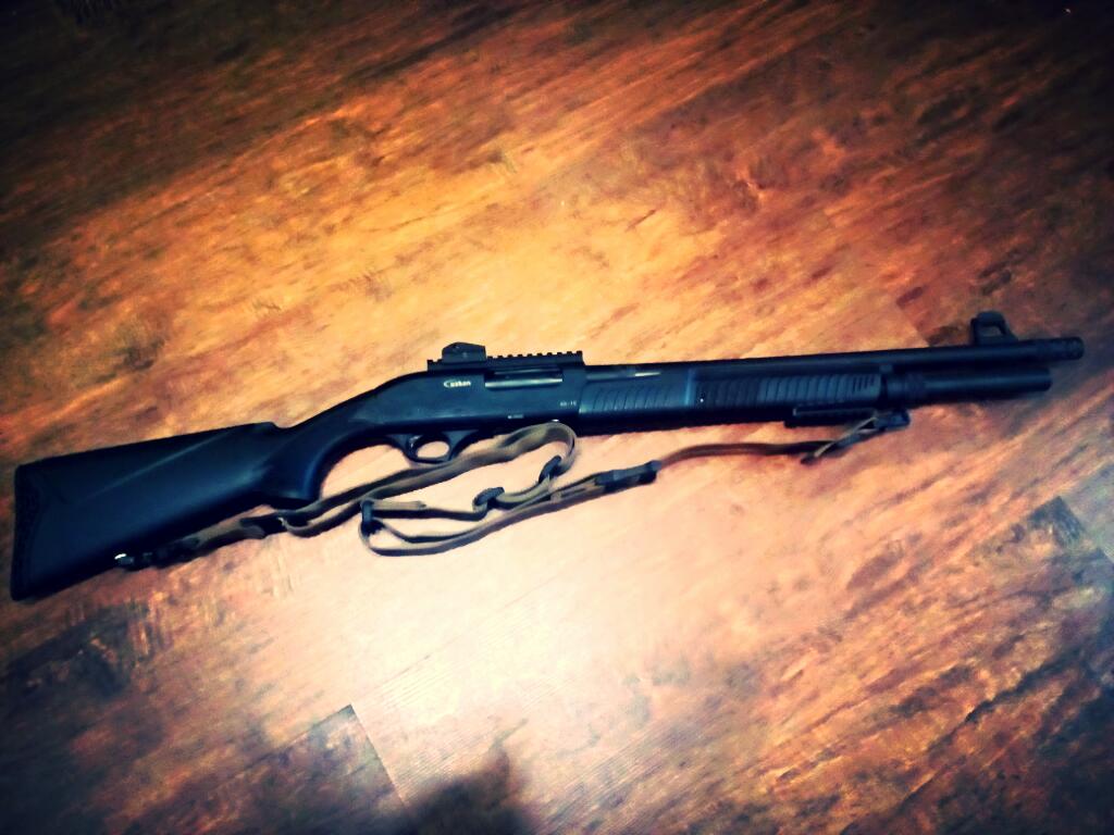

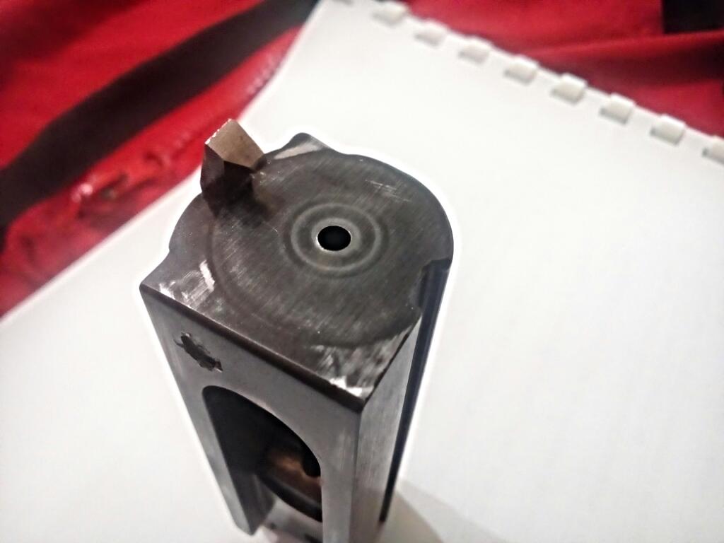

    Если никто не возражает закону и сюда свой небольшой отчетик по ружью. Отчёт писал по просьбе для ФБ и решил продублировать тут.
    Ружьё турецкой фирмы Uzkon, модель AS-16. Изначально комплектуется телескопическим прикладом который был мною заменен на "весло". Весло гораздо удобнее, крепче и "прикладистей", но появляются мысли о доукомплектовании складным прикладом. Да для более компактной переноски.
    Общий настрел ружья около 700 выстрелов из них выстрелов 400 самокрут и для интереса было отстреляно 5 патронов "Магнум". В основном стреляю пулей, по соотношению цена/точность понравились пули Lyman. Первые выстрелов 20 была проблема с экстракцией гильзы (только на патрона после релоада). Вопрос решается тремя способами: 1)лёгкая полировка патронника; 2)холощением фальшпатррнами; 3)настрел (мой вариант).
    На ружьё сразу установлена планка пикатини на ствольной коробке, что позволяет устанавливать коллиматорные прицелы. С завода, ружьё комплектуется механическим прицелом типа ghost ring. Наверное самый удобный вид прицела но конкретно в моём случае он немного "ползет", нужно будет найти ПХП 12 калибра, выставить его в ноль и зафиксировать фиксатором резьбы.
    Ружьё комплектуется пламягасителем. Практическая ценность кроме "тактикульного" вида и защиты среза ствола, сомнительна, но (!!!), наличие резьбы на стволе это однозначный плюс. Можно ставить удлинители ствола (подходят от Fabarm) а так же открывает возможность для установки ДТК (от того же Fabarm или самоделки).
    Вообще к ружью нет никаких принципиальных претензий. Из минусов могу назвать только "уходящий" прицел и не самое стойкое покрытие которое сцарапывается в местах где ходит цевье. Всё это лечится без каких либо проблем.
    Всё царапины и повреждения покрытия на фото выглядят гораздо страшнее чем в жизни. Вообще ружьем доволен. Если есть вопросы - задавайте. Так же под фото есть небольшие объяснения.
    P.S. Основной вывод. Турецкие ружья абсолютно нормальны. Свои деньги отрабатывают на 100%
