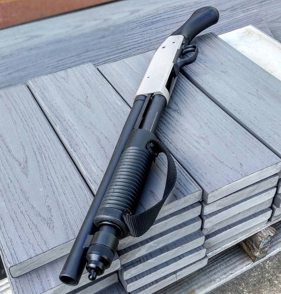

    Ну, раз пошла такая пьянка, то вот вам моя любимица:
    А еще у нее сестричка есть. Тоже стреляет, но не такая популярная - у Данки, например, есть свой именной патрон.

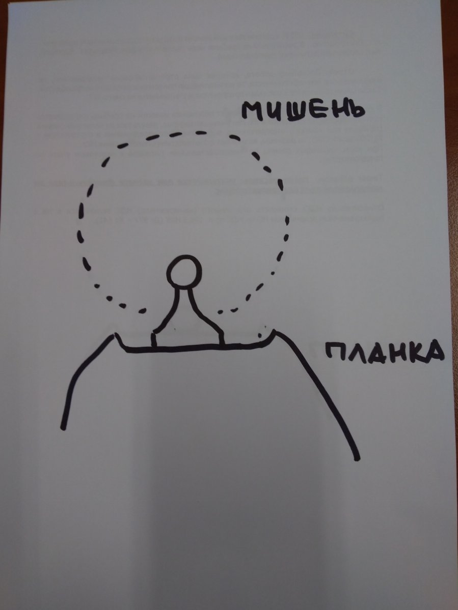

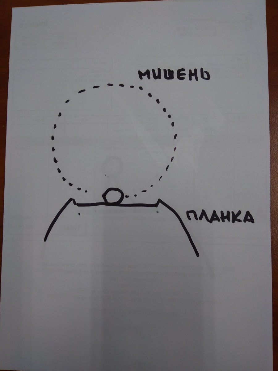

    Уважаемый Arbat68,
    У меня тоже Hatsan Escort Aimguard 12к и при прицеливании, как Вы показали на рис. 1 рисунке, пули тоже идут на 25-30см ниже точки прицеливания на дистанции 50 метров. Чтобы попадать куда целишься необходимо целиться так, как показано на Вашем рис. 2, наводя красную точку мушки непосредственно в то место, куда хочешь попасть. При этом весь профиль мушки полностью виден над ствольной коробкой.
    В этом случае все пули летят в цель и очень даже неплохо, как для стрельбы с рук на дистанции 50-100 метров.
    Примеры:
    рис. 3 - 50 метров с рук, целился как на Вашем рисунке 1 (5 выстрелов из них 3 практически в одну точку, но ниже!)
    рис. 4 - 50 метров с рук, целился как на Вашем рисунке 2 (то есть профиль мушки полностью высится над ствольной коробкой, отлично)
    рис. 5 - 100 метров с рук, целился как на Вашем рисунке 2 (то есть профиль мушки полностью высится над ствольной коробкой, отлично)
    Как Вы сами заметили ранее, если целиться как на рисунке 1, то пули ложатся ниже, но кучность у меня значительно выше по причине более привычного прицеливания.
    Что касается технической части заниженного боя:
    Заниженный бой, в некотором смысле, связан с предназначением данной модели ружья. А предназначено оно для сил правопорядка и самозащиты (Security & law enforcement purpose - указано на сайте производителя), то есть для ведения огня на очень короткой дистанции и для этих целей точности ружья более, чем достаточно.
    Уверен, что Вы видели данную модель ружья с пулевым стволом (https://hatsan.com.tr/product/escort-slug-pump/), оборудованным целиком и еще более высокой мушкой, а также с длинным дробовым стволом (https://hatsan.com.tr/product/escort-slug-pump-combo/), оборудованным планкой и маленькой шарообразной мушкой. В обоих случаях обеспечивается высокая, для гладкоствольного оружия, точность.

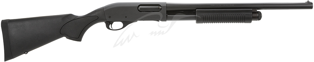

    Сравните расстояние по высоте от края ствольной коробки до ствола ближе к казенному срезу у Hatsan и Fabarm и сравните их мушки (Hatsan, кстати, просто скопировал Fabarm), а теперь посмотрите на это же расстояние у Remington (оно значительно меньше) и соответственно его маленькую шаровидную мушку.
    То есть прицеливание при котором профиль мушки должен быть полностью виден над ствольной коробкой (как на рис.1) является особенностью конструкции ствольной коробки и прицельных приспособлений данных моделей ружей Hatsan и Fabarm.
    Очевидно, производитель не видит смысла вносить изменения в прицельные приспособления или конструкцию ствольной коробки данной модели ружья для обеспечения упрощенного прицеливания и/или повышения точности, потому что для предназначения этого ружья сойдёт и так! А хотите проще и точнее - покупайте другую модель )))
    Как бы то ни было Hatsan - отличное ружьё и я им очень доволен!
    Успехов Вам в стрельбе.

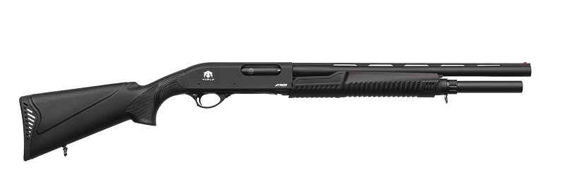

    Очень интересная модель появилась Huglu ATROX Standard 12/51 см MC5 (mobile choke)
    Интересна тем, что на стволе 51 есть планка и есть чоки. Что редко исполняется.

    Сань,бесспорно моделька интересная и зайдёт нашему брату в арсенал аж бегом!;)
    Но по поводу чоков,немного не соглашусь,так как самым первым турецким ружьём такого плана (короткий ствол,вентилируемая планка,сменные дульные сужения) стало не кто иное,как gолуавтомат UZKON Z12 Carbon калибра 12/76 с длиной ствола 51 см.:smile_12:
