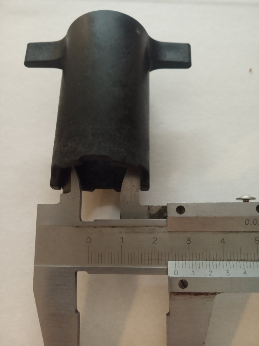

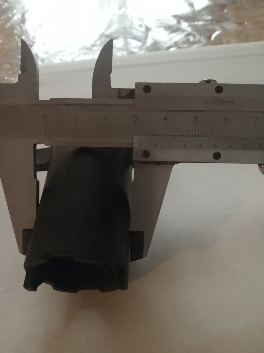

    Вітаю камрадів, прошу допомоги.
    Закисла гайка цівки рем 870.
    Нічим не можу її скрутити (перепробував все: вд-40, плоскогубці і круглогубці, тіки шо зубилом не стучав). Мета цього "перфомансу")))... хочу поміняти цівку.
    Замовив ключ, треба уточнити розміри.
    Прошу камрадів у кого є такий ключ (магпул або саморобний) скинути інфу по зовніш. та внутріш. діаметру такого ключа та розміри "зубів".
    У мене виходить (по замірах гайки):
    - внутрш. діаметр 27,1 мм
    - зовнішній 31 мм.
    - розміри "зубів" поміряв виходить близько 5 мм (згідно форумів США там розмір "зубів" 3/16" або 4,76 мм (висота та ширина)
    Прошу уточнити дані розміри по реальному ключу, бо замовляю людині в іншому місті.
    Заздалегідь вдячний за будь-яку допомогу.

    Раньше откручивал? Если с магазина такая попробуй нагреть американцы любят все на локтайт садить.
    Surovyy, DW011, _AURUM_ та ще 1-му подобається це.
  21. Sushik
    Sushik Feldwebel
    420
    Кременчук
    Нагадайте ввечорі. Зроблю заміри.
    BAIKONUR BURAN подобається це.

    Много раз сталкивался с подобными проблемами. Чаще всего помогало такое решение: "Кройл" на ночь в места соединений и очень хороший прогрев феном, перед страгиванием. Иногда заморачивался даже с охлаждением внутрянки льдом. Важно при таких работах хорошо фиксировать обе части, которые нужно разомкнуть - были случаи, когда для того, чтобы выкрутить пробку из резервуара пневматической винтовки, приходилось зажимать резервуар в патроне токарного станка, а пробку зажимать во втором патроне (от другого станка), который центровался на задней бабке.
    Та еще акробатика.
    Yuber та рамзэс подобається це.
  23. Sushik
    Sushik Feldwebel
    420
    Кременчук
    Та не ускладнюйте. ) Просто комрад не хоче пошкодити гайку. Вона досить глибоко схована у цівці.
  24. BAIKONUR BURAN
    BAIKONUR BURAN Stabsfeldwebel
    687
    Дякую за пораду. До речі, ніхто не випробував runway рідкий ключ (придивився в епіцентрі). Бо вд-40 не сильно допомагає. А "кройл" це збройове масло,так?
  25. Sushik
    Sushik Feldwebel
    420
    Кременчук
    Висота зуба 4.4 мм. Ширина 4.4 мм
    Istok, рамзэс, BAIKONUR BURAN та ще 1-му подобається це.
  26. BAIKONUR BURAN
    687
    Побачив, дякую!!!
    Sushik подобається це.
