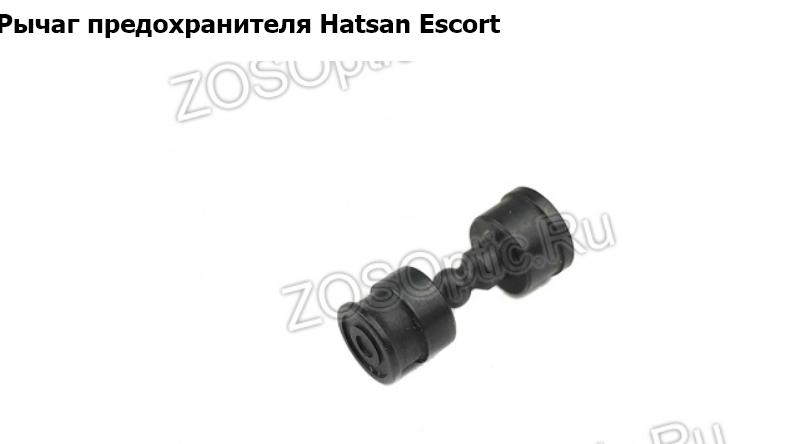

    Доброго всім, скажіть хтось ставив збільшену кнопку запобіжника на Хатсан? З чого підходить або хто виготовляє?

    Смотрел от Рема, разные они(
    Surovyy подобається це.
  21. tror
    tror Feldwebel
    409
    UA
    Надо пробовать. Я собственно купил ремовский после того как где-то в этой теме прочитал об установке в Хатсан. Думал, что в турках УСМы одинаковые, однако в Хатсанах диаметр предохранителя больше таргетовского.

    так, а что пробовать, если они даже визуально разные?

    Мдааа, с предохранителем Хатсан явно провтыкал! Любой инженер скажет о несуразности данного технического решения с точки зрения конструкционной прочности узла. Разве что они ставили задачу предохранять от чрезмерных усилий, путем разрушения самого предохранителя!
