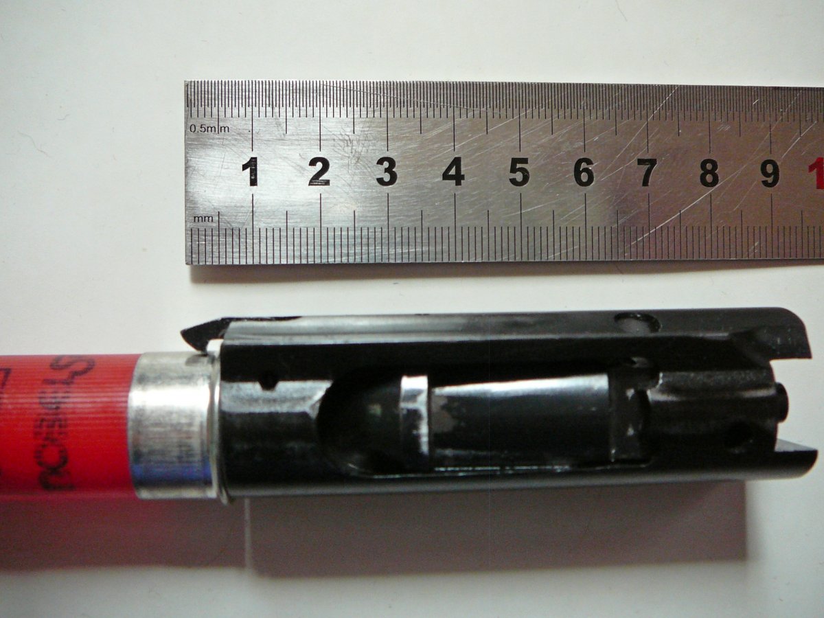

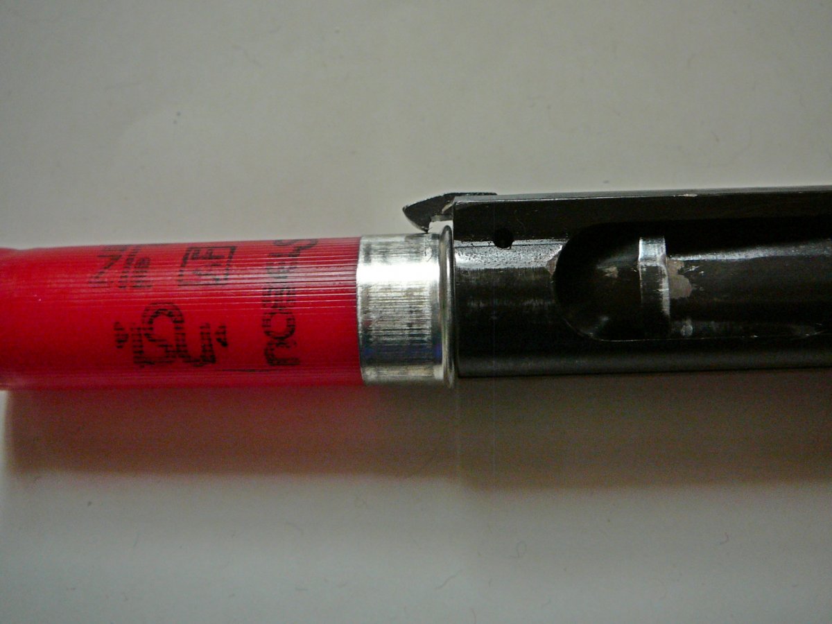

    Тогда не сочтите за труд - гляньте еще на эти фото - не кажется, что между донцем гильзы и зацепом зуба слишком уж неприлично большое расстояние? Может, в этом вопрос?

    Можливо тому-що буває різна товщина донця гільзи? Тому і відстань між зацепом і донцем така велика!

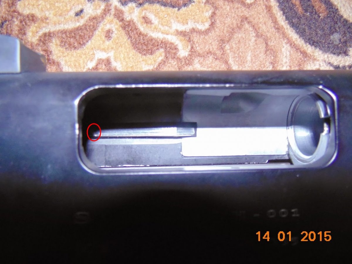

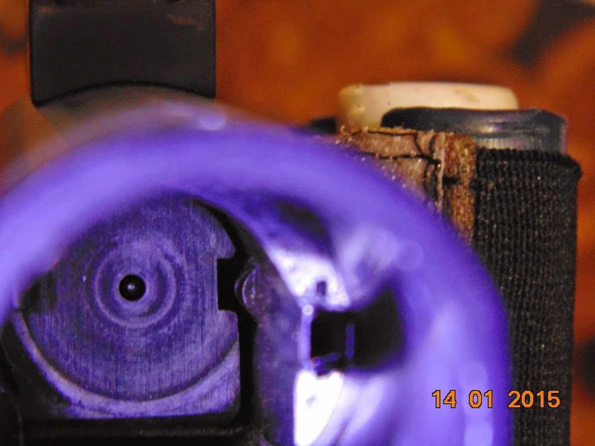

    Я не могу сделать такое же фото, по причине того, что отражатель закреплен в ствольной коробке а не в хвостовике ствола, но поверьте - 3-5мм, не больше.
    Красным выделено место где собственно шпенек.
    Но обратите внимание - отражатель длинный, и немного возвышается над уровнем хвостовика ствола, этим самым он, как-бы, подпружынивает и прижимает гильзу к зацепу экстрактора.
    Взгляд со стороны ствола :)
